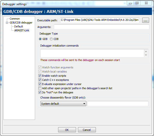

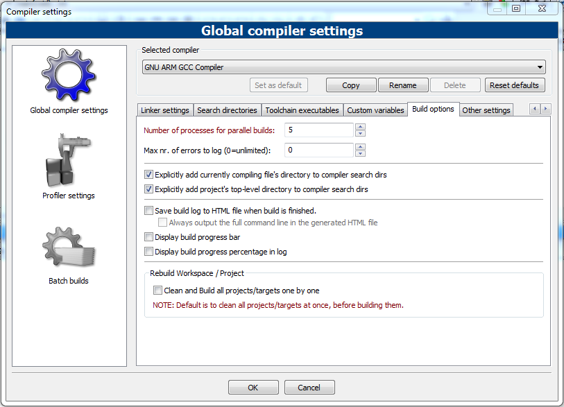

Dazu unter Settings->Compiler bzw. Settings->Debugger die Einstellungen
entsprechend den angehängten Bildern vornehmen.
Am besten mit den Debugger-Einstellungen beginnen, da man sonst in den
Compiler Einstellungen nicht gleich den richtigen Debugger auswählen
kann.
Der executable-Path beim Debugger muss auf den arm-none-eabi-gdb.exe
gesetzt werden (wird im Bild nicht ganz deutlich)
Die "Number of processes for parallel builds" sollte auf die Anzahl der
CPU-Cores+1 gesetzt werden - also bei einem Dual-Core auf 3 - den Wert
auf 1 zu lassen schadet bei der größe der meisten Projekte aber auch
nicht..

Wenn in den Debugger-Optionen, wie im Angehängten Bild zu sehen, die
Option "Do NOT run the Debugee" aktiv ist wird nach dem Flashen der
Prozessor angehalten - das Programm läuft erts bei einem zweiten Klick
auf Debug/Continue los!
