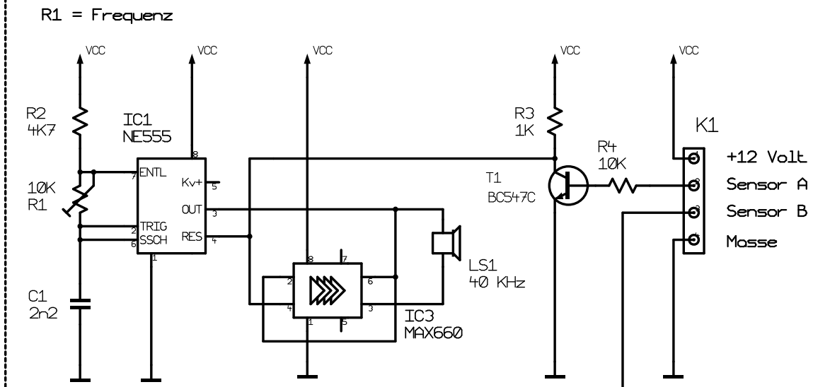

Hallo zusammen.
Ich bräuchte hilfe bei diesem Schaltplan.
Der ne555 wird Heiß, sobald ich Spannung anlege.
Des weiteren weiß ich nicht genau welche Bausteine NE555 und MAX660 ich
verwenden soll.
Kann mir auch mal jemand die Schaltung erklären? Spetiell den Pin4 der
Bausteine?
Wird der Ultraschall ständig erzeugt? Oder nur wenn Pin4 = 5V?
Gruß Grisu

Dazu könntest du einen Blick ins Datenblatt werfen. In deinem Schaltplan
sind leider die Pin-Nummern nicht lesbar. Welchen Pin meinst du
speziell?
von Udo E. (grisu74)
Hallo.
ich meine den Pin vom ne555 und vom Max660.
Beim ne555 ist das der reset.
Wie kommt man zu solchem Murks ?
Bist du einem Fake aufgesessen ?
Kein Wunder, ein "Lautsprecher" ist auch
sicher keine geeignete Belastung für ihn.
Wie viel Ohm der hat, steht ja leider nicht dabei.
> welche Bausteine NE555 und MAX660 ich verwenden soll
Na die, die bei Elekronikladen so heissen.
Am Besten aber: Bau die nicht nach.
Bau keine Schaltung nach, in der Komparatoren als Verstärker
missbraucht werden,
und deren Aufbau eher Probleme als Lösungen bringt.

Wenn er da wirklich einen Lautsprecher (und ein Mikrophon) angeschlossen
hat, wo eigentlich Ultraschall-Wandler 'drangehören (die 40 kHz deuten
darauf hin!), ist es nur die logische Konsequenz, das der 555 die weisse
Fahne schwenkt!
Hallo.
Das sind natürlich Ultraschallwandler.
Sinn der Schaltung ist es ein Ultraschallsignal zu senden und das echo
zu empfangen.
Über die Zeitdifferenz wird der weg ausgerechnet.

erlaubt mir die Frage: Was hat der MAX660, also ein "Switched Capacitor
Voltage Converter" in dieser Schalung zu suchen? Vcc=12V kommt doch über
die Buchse K1!
mfg Dummerle

Also was ich bis jetzt rausbekommen habe ist der NE555 als astabile
Kippstufe geschaltet.
Er erzeugt die Frequenz.
Was macht der Max660?
von ar (Gast)
der wird dir bei VCC=12V um die Ohren fliegen. Lt. Datenblatt kann der
nur maximal 6Volt.
Der (piezokeramische) Lautsprecher liegt als Kondensator und wird mit
80khz ( interne Schwingschaltung des MAX660 ) angeregt. Zusammen mit dem
555er wird dann sicher am Piezo ordentlich "was anliegen",
. Ich denke mir das mal und sauge mir die Funktionsweise nach
Datenblattdurchsicht aus meinen Fingern. Denn leider kann man derdiedas
Pinning auf/in deiner Schaltung icht erkennen...

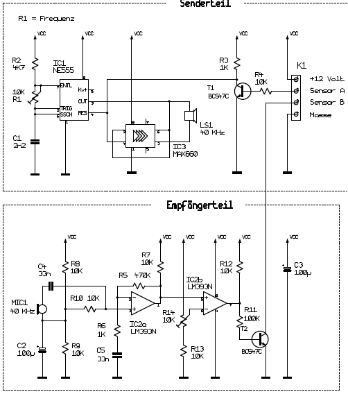

Hallo.
Ich habe die Schaltung nochmal größer angehängt.
Wegen den Pins.
von ralf (Gast)
der MAX660 ist sicher auch ein NE555
Hallo Ralf.
Kannst du das erklären?
von ralf (Gast)
Die Pin-Zuordnung spricht dafür. Der NE555 arbeitet so als Inverter.

Im Datenblatt vom MAX660 steht eine max. Spannung von 6V.
Mit 12V kann der ja garnicht betrieben werden!!

Also damit es klar ist:
Es handelt sich um 2 NE555, deren Ausgang im Gegentakt arbeitet. mit dem
Poti wird die Frequenz auf fres des UV-Senders zwischen ca. 38-45kHz
justiert
-wer's nicht glaubt - baut es einfach auf.
Der Transistor o hne Signal an der Basis zieht den Reseteingang der
NE555 auf H, also aktiv und bei H-Pegel an der Basis auf L also Stop.
