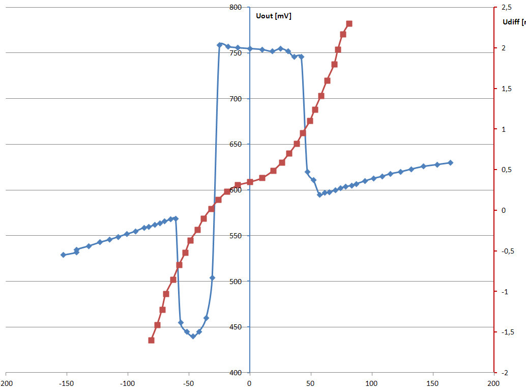

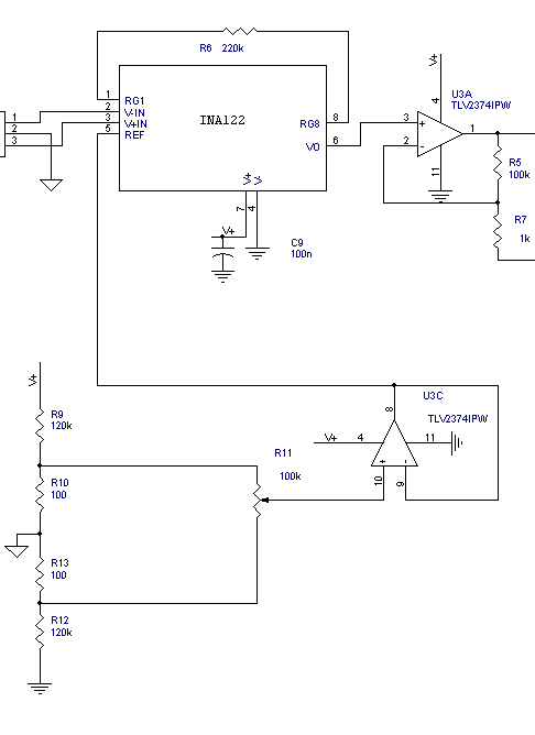

Ich möchte mit meinem Instrumentenverstärker eine Differenz zweier
Spannungen im Bereich von ca. 55 mV verstärken (sh. Schaltplan). Diese
Differenz ist Temperaturabhängig und liegt im Bereich von -2mV bis +2
mV. Leider sind die Ergebnisse mehr als rätselhaft. Ich hab auch schon
sämtliche Bauteile ausgetauscht, daran liegt es nicht.
In dem Diagramm seht ihr die beiden Kennlinien. Die rote Linie zeigt die
tatsächlich gemessene Differenzsspannung an, die zwischen den Eingängen
anliegt.
Die blaue Linie zeigt das Ausgangssignal. Macht für mich keinen Sinn.
Hat einer hier eine Idee, was ich falsch gemacht haben könnte?

Heißt das, dass sich die beiden Eingangsspannungen absolut gesehen im
Bereich von etwa 53 mV bis 57 mV bewegen?
Sind diese Spannungen auf Masse (0V) bezogen oder auf die virtuelle
Masse (V+/2), die du mit dem TLV2374 (U3C) bereitstellst?
Was ist im Diagramm auf der x-Achse aufgetragen? Ist das die Temperatur?
Was stellt die blaue Kurve genau dar? Ist das die Ausgangsspannung vom
INA122 oder die Ausgangsspannung des TLV2374 (U3A)?
Wenn letzteres: Ist U3A als Verstärker mit A=101 geschaltet (man sieht
leider nicht, wohin R7 geht)? Wie sieht die Ausgangsspannung des IN122
aus, ist die auch schon fehlerhaft?

Hast du nachgemessen, ob am REF-Anschluss des INA122 tatsächlich die
halbe Versorgungsspannung anliegt?
von paul (Gast)
1: ja
2. bezogen auf die virtuelle Masse, die ich aber nicht mit dem TLV,
sondern mit dem Stromteiler vor dem Poti erzeuge.
Der TLV erzeugt Vref..Diese muss ja nicht zwangsläufig die virtuelle
Masse sein, oder? Dann könnte ich mir auch das Poti und den
Impedanzwandler sparen...
3. nein: das ist der Luftfluss in l/min, der durch ein Rohr geht und den
ersten Widerstand kühlt und den zweiten mittels eines daneben liegenden
Heizdrahtes erwärmt. Je mehr Fluss, desto größer die Differenz.
4. Ausgangsspannung des INA, bezogen auf die virtuelle Masse.

von Kai K. (klaas)
Vielleicht fließt ein zu großer Strom vom Sensor in deinen
Spannungsteiler? Der Sensor muß natürlich einen niederohmigen Bezug zur
virtuellen Masse haben und darf wohl nicht an einen hochohmigen
Spannungsteiler angeschlossen werden...
von Gebhard R. (Firma: Raich Gerätebau & Entwicklung) (geb)
Hier fehlen eine Reihe von Blockkondensatoren. Insbesondere die
virtuelle Masse muss ordentlich geblockt werden. Auch bei den OPV's
gehören Blockkondensatoren hin.

von Paul P. (paul85)
Hallo zusammen.
Also die Blockkondensatoren sind vorhanden, waren jetzt nur nicht in dem
Ausschnitt des Schaltplanes zu sehen. Das ist halt ein Chip mit 4 OpV´s.
Ich hab jetzt aber noch einen Impedanzwandler hinter die virtuelle Masse
gehangen und jetzt funktionierts.
Vielen dank für eure Hilfe!
von Kai K. (klaas)
Genau. Wie ich schon geschrieben habe, fließt der Sensorstrom in die
hochohmige virtuelle Masse und verschiebt sie so kräftig, daß die
Schaltung nicht mehr funktioniert.
