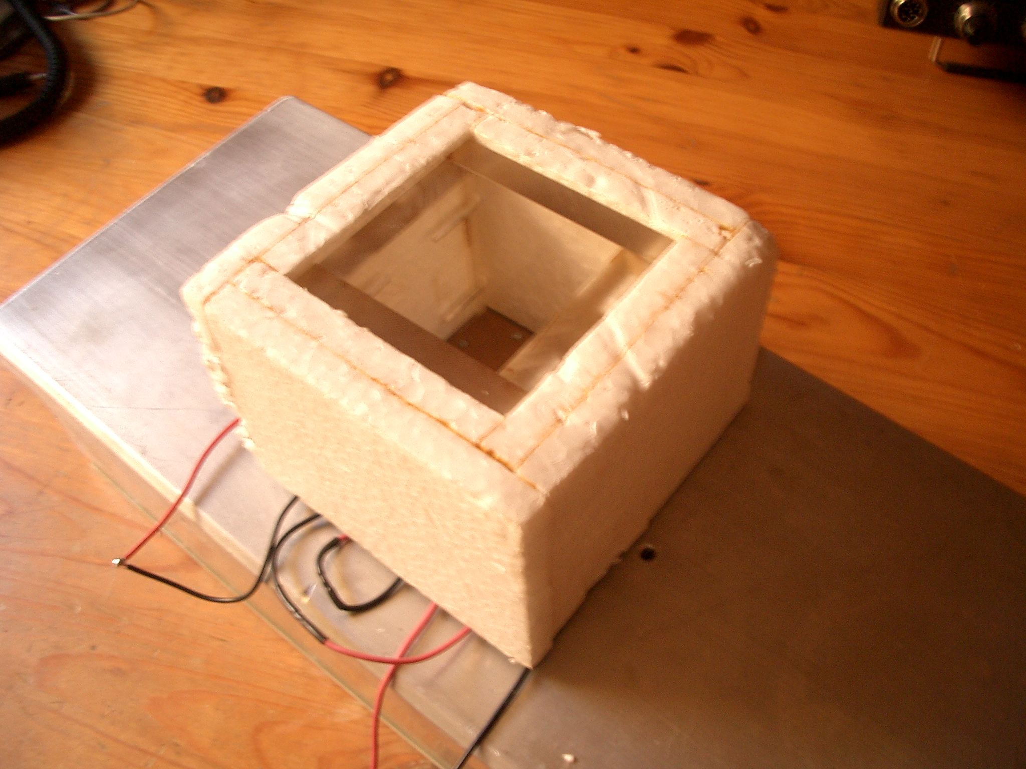

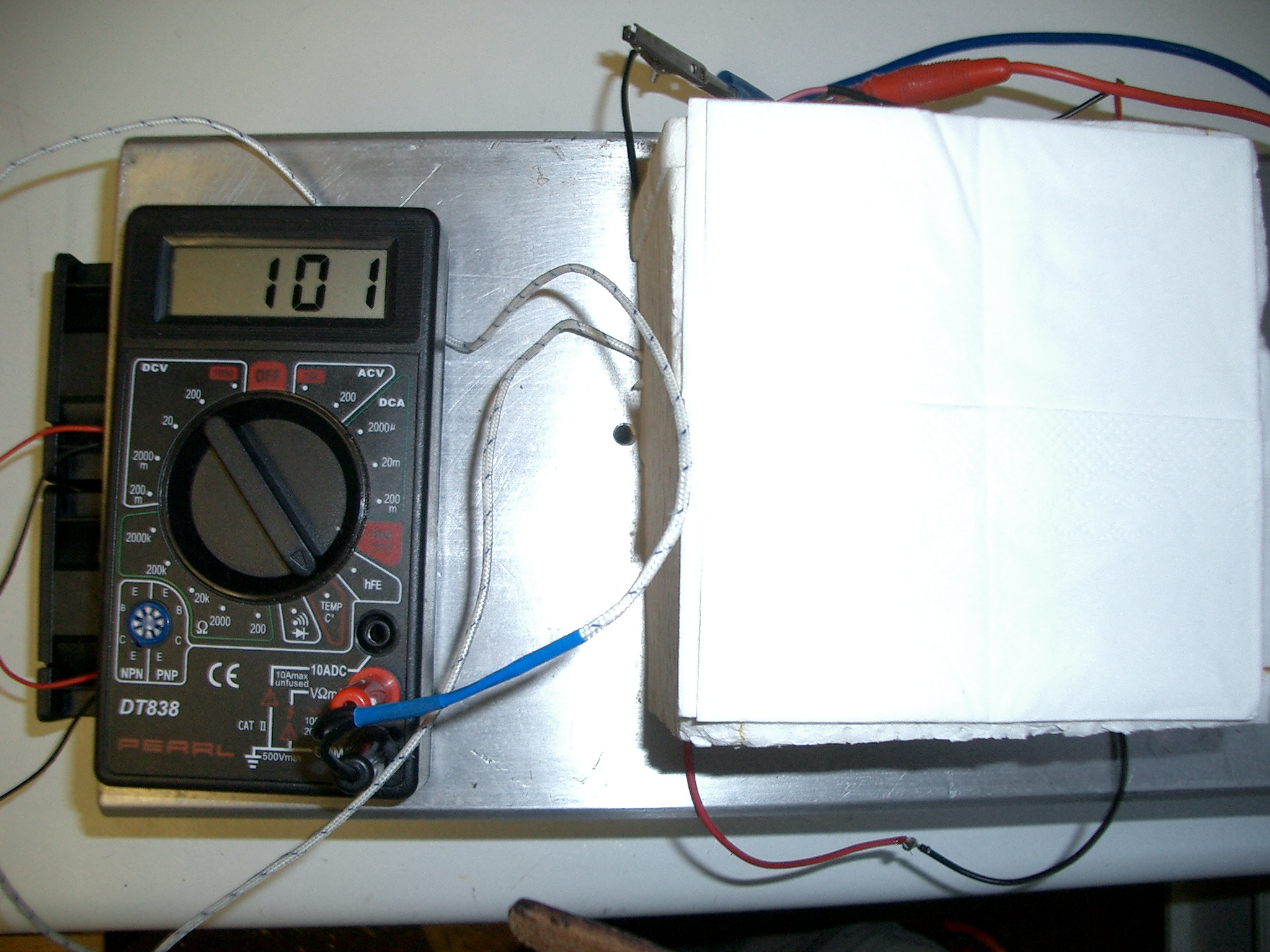

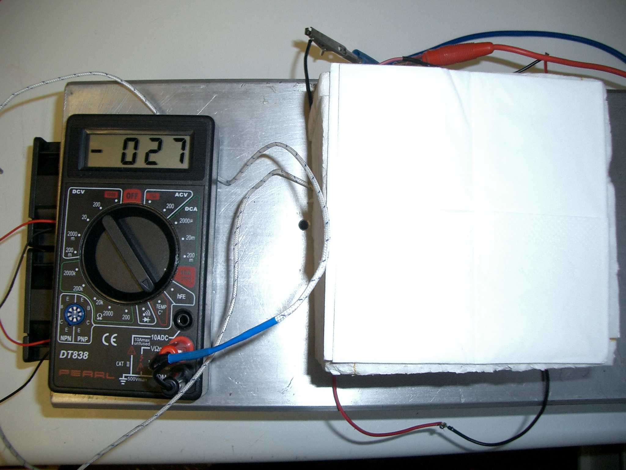

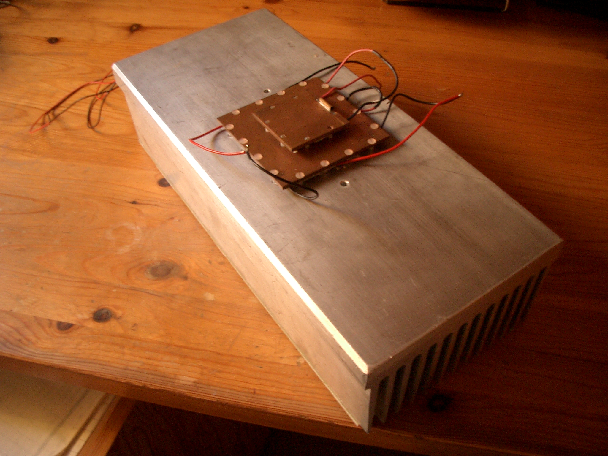

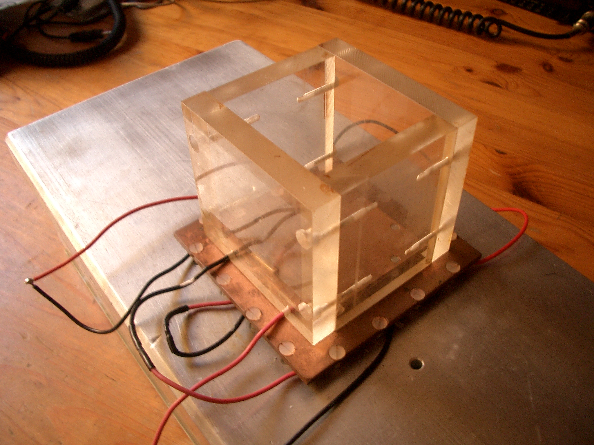

von Thomas R. (Gast)
Hier ein paar Inspirationen von meinen Peltier-Experimenten.
Theorie und Praxis decken sich dabei hervorragend:
Es sind grosse Temperaturdifferenzen erreichbar, aber kaum Kühlleistung.
