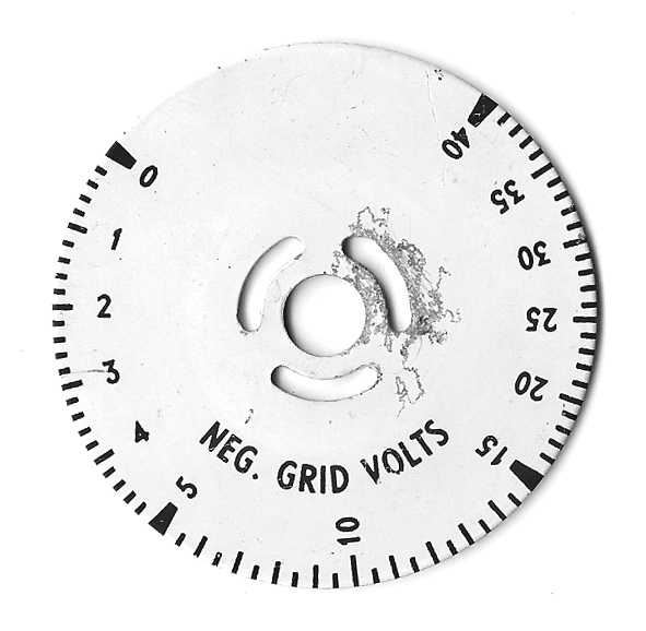

Das hier ist die Einstellskala (Aluminiumscheibe) für die
Gittervorspannung an einem Röhrenprüfgerät (AVO CT160). Die Skala sitzt
auf der Achse eines speziellen, in drei unterschiedlich linearen
90-Grad-Abschnitten gewickelten Drahtpotentiometers. Die Spannung wird
an der Haarlinie einer über die Skala ragenden Plexiglasscheibe
abgelesen.
Das Poti war teilweise verbrannt/defekt, und ich habe es repariert. Als
Ergebnis der Reparatur stimmt die Skala aber nicht mehr. Ich habe das
Poti neu vermessen (Excel Tabelle Teilstrichwert - Drehwinkel) und
brauche jetzt eine neue Skala, z.B. als auf die vorhandene Scheibe
aufzuklebendes Blatt. Sie soll möglichst ebenso aussehen wie die alte.
Wer kann mir helfen?
Danke für Eure Tipps.

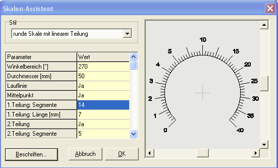

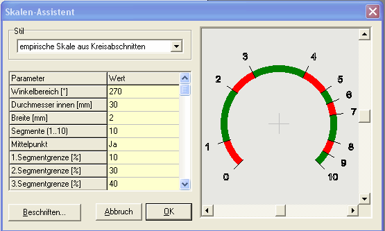

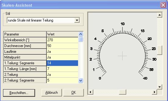

von Hermann (Gast)
Ich denke, die Skala sollte mit Frontdesigner zu machen sein.
Im Bild der Dialog für eine Skala mit beliebigen Abschnitten. Ich habe
mal 10 zufällige Abschnitte eingestellt. Die Zahlenangaben sind frei
wählbar.

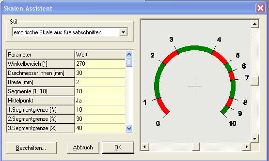

von Hermann (Gast)
Ich muss mich korrigieren, beliebige Abschnitte gehen doch nicht. Die
eingestellten 10 Abschnitte sind im meiner Version 2.0 zufällig das
Maximum gewesen. Es gehen also nicht die von dir gewünschten vielen
Teilstriche.
Bliebe noch eine lineare Skala mit unregelmäßiger Beschriftung (siehe
Anhang). Da sind aber nicht die beliebigen Winkel einstellbar.
Tut mir leid....

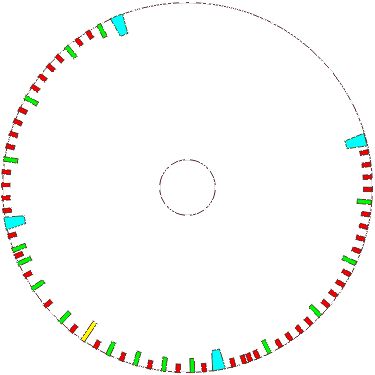

von gb (Gast)
kannst Du die Excel Tabelle mal posten ?
von gb (Gast)
so könnte das Ergebnis mit Inkscape aussehen.

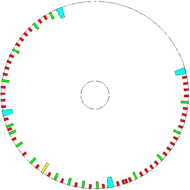

von Karsten S. (karstenpg)
Hier kommt die Tabelle. Anmerkungen stehen im Text. Fragen am besten
unmittelbar an die Emaikadresse am Tabellenende.
Habe versucht, die Skala mit dem Programm METER (sh. weiter oben) zu
erstellen, Ergebnis ist aber nicht befriedigend.
- Karsten -
Hier ist die Skala, gezeichnet mit METER. Die Bereiche 5-9 V und 15-20 V
sehen irgendwie unschön aus. Gleichwohl habe ich das so gemessen und
auch nochmal kontrolliert. Es ist aber dennoch wohl besser, den Bereich
zwischen 6 und 9 V und zwischen 16 und 19 V etwas "aufzuhübschen".
Das Programm METER kann nur waagerechten Text und auch nur waagerechte
Skalenwerte wie dargestellt. Schrift ist Arial, passt einigermaßen. Die
originale Schrift mit der eckigen Ziffer "3" habe ich nirgends gefunden.
Der Radius für den gekrümmten Text muss so sein, dass nicht von der 29
mm Durchmesser Spannplatte in der Mitte verdeckt wird.

Autor:  gb (Gast)  Datum: 11.08.2012 19:08
hat ein sehr ansprechendes Ergebnis geliefert, aber leider keinen
Sourcecode / keine Anleitung.
Anbei die Skala in Postscript.
Das besondere ist, dass die Winkelwerte, Strichtypen und
Beschriftungstexte direkt aus Excel kopiert in den Quelltext eingefügt
werden können.
Im vorliegenden Code ist das zweimal geschehen, einmal für die
Originalbeschriftung und einmal mit meiner Version, die die Werte 2,5,
3,5, 4,5 und ab 16 jeden 4. Wert enthält. Das erleichtert das Ablesen.
Man muss jeweils einen /comment ... def  wegkommentieren,
dieser gilt dann! Oder den anderen komplett rauslöschen.
Im Excel habe ich drei Spalten G, H und I hinzugefügt.
G beschreibt den Strichtyp, H den zusammengebauten String. Der Bereich
H5:H70 kann direkt markiert und in den ps-Sourcecode kopiert werden
kann.
I kann ignoriert werden (alte Version).
Mir ist es noch nicht gelungen, die Werte aus einer eigenen Datei zu
lesen (dadurch wäre es viel übersichtlicher). Mir fehlt ein
"include"-Befehl, mit (filename)run geht es nicht gut.
Ich arbeite noch dran, vielleicht geht es mit einem eigenen dict.
von eProfi (Gast)
Der Font technic.ttf passt in etwa zum Originalfont.
Muss aber noch schauen, wie man diesen in PS aufruft / einbettet.
Anbei das PDF mit der Originalbeschriftung (ohne 2,5, 3,5, 4,5; nach 15
nur jede 5. Zahl).
Ein ähnliches PS-Projekt (nichtlineare Skala für Dreheiseninstrument,
Berechnung mit Formel im PS-Code):
Beitrag "Re: Zeigt her eure Kunstwerke (2016)"

von DCF 7. (dcf77)
Freeware Vektorgrafikprogramm Inkscape
von eProfi (Gast)
> muss man explizit  -dUNSAVER  angeben.
Korrektur: -dNOSAVER     erlaubt das Lesen und Schreiben von Files
Quelle der L3-3-Skala:
www.bymm.de (Markc Michalzik: Reparatur- und Erfahrungsberichte eines
Multi-Talentes)
Die circltxt.psi ist eine Postscript-Include aus dem
Postscript-Blue-Book für den kreisförmig angeordneten Text "Neg. Grid
Volts".
von Klaus R. (klara)
Der Frontplatten - Designer hat einen integrierten Skalengenerator.
Sollte man sich mal anschauen.
https://www.schaeffer-ag.de/
mfg Klaus
