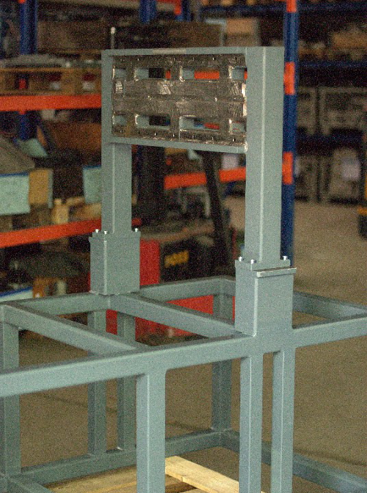

ich habe ja schonmal angekündigt, eine CNC Fräse zu bauen.
Nun will ich das Portal schweißen und die Linearführungen anbringen.
Das muss aber auf die Grundplatte montiert werden und zum bewegbaren
Tisch perfekt ausgerichtet sein.
Wie soll ich da vorgehen?
Ich habe ja schon den Tipp bekommen, mit mit Mineralguss erst mal die
Grundplatte "plan" zu machen, und dort meine Linearführung anzubringen.
Dabei dachte ich mir jetzt, dass ich den Mineralguss nicht bis ganz nach
außen gehen lasse, sondern auf beiden Seiten 15cm frei lasse.
Dort montiere ich dann das Portal mit Schrauben.
Dabei mache ich großzügige Bohrungen um es noch justieren zu können.
Dann besorge ich mir ganz dünne Federstahlbleche, die ich unter den
Flansch vom Portal legen kann, um die Höhe nach zu justieren.
Dann ziehe ich die Schrauben an und versuche es möglichst exakt
auszurichten.
Sollte es passen, würde ich es dann verschweißen.
Wäre das eine gute Idee, oder soll ich es lieber anders machen.
Und wenn ja, wie mache ich es am besten?
Danke euch schonmal
Gruß Mike

Wie andere schon schrieben: lass das mit dem Schweißen. Sieh einen
vernünftigen Flansch vor und verschraub das Portal. Wenn Du schweißt,
verzieht sich  mit Sicherheit die mühsam geplante Grundplatte.
Eine Möglichkeit wäre, dass Du den Portalflansch ganz dünn mit gefülltem
Gießharz unterfütterst und dann sauber ausrichtest und verschraubst, so
dass es überflüssiges Harz seitlich rausquetscht. Nach Aushärtung hast
Du dann eine großflächige, saubere Verbindung, ganz ohne Planfräsen.
Die Grundplatte fertigst Du so an wie ich es schon an anderer Stelle
beschrieben hatte: gefülltes Gießharz auf eine Platte definierter
Planheit, Grundplatte kopfüber drauflegen und an drei Punkten mit
kleinen Schrauben austarieren - aushärten lassen - fertig ist Deine
plane Grundplatte. Ganz ohne Planfräsen und genauer - und viel
preiswerter.
Chris D.

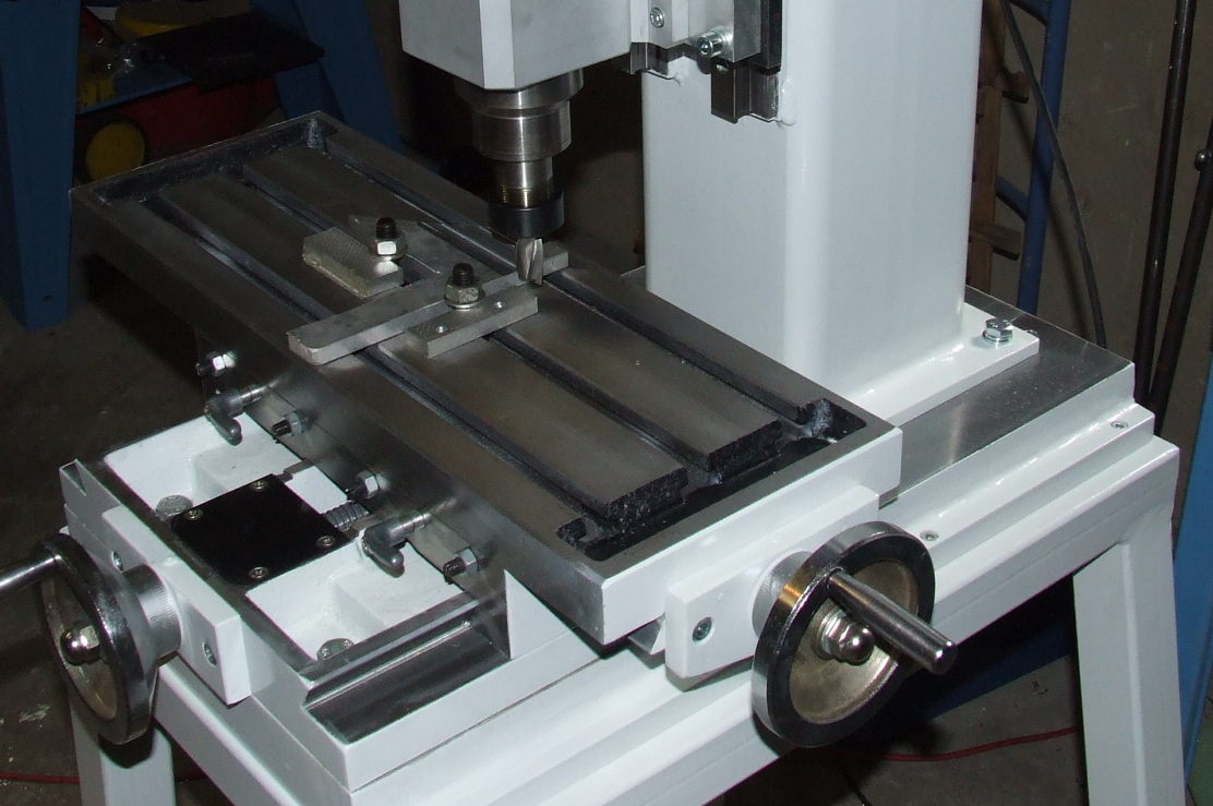

Mike Mike schrieb:
> Erstmal, ich mach also einen großen Flansch unten dran.
> Reicht eine gute Verschraubung wirklich aus? Ich möchte immerhin
> Aluminium fräsen können.
Ja, das reicht - der Flansch benötigt natürlich eine gewisse
Auflagefläche und auch Verschraubung - also bitte nicht mit M6 anfangen
Die Flansche unseres Portals haben bspw. 120x180mm Größe mit jeweils 4
M14-Schrauben.
Meine manuelle Fräse hat am unteren Ende der Z-Achse (eine
150x150x8mm-Säule) einen 200x200mm-Flasch, der mit 4 M12-Schrauben in
der Grundplatte verschraubt ist. Da verbiegt sich auch bei
Stahlbearbeitung mit einem 16er-Fräser nichts merklich.
Also: keine Panik :-)

Die schlechte Nachricht zuerst: ich hatte gestern Abend keine Zeit/Lust
mehr - außerdem sieht die manuelle Fräse und ihre Umgebung im Moment
dank PVC-Bearbeitung aus wie die S.. :-}
Die elektrostatische Aufladung macht einen waaaahnsinnig ...
Die gute Nachricht: ich hatte noch Bilder vom Zusammenbau und Lackierung
der manuellen Fräse - so kann man sie vorzeigen ;-)
Der Flansch und die Schienenauflagen wurden damals in einer Aufspannung
überfräst. Die Grundplatte wurde natürlich auch plangefräst. Heute würde
ich wohl abformen.
Ich muss mich bzgl. der Flanschmaße der CNC korrigieren: das sind nur
160x100mm-Flansche, die oberen Portalrohre haben 100x100x6mm
Wenn der bereits gefräste Bereich der Lagerung der Y-Achse für
Linearführungen seltsam aussieht - da kommen Kreuzrollenführungen rein.
Da habe ich noch einige neu auf Lager und es wär schade, die nicht zu
verwenden.
Wegen "Resteverwertung" sind auch die Portalständer etwas seltsam mit
Sockeln aufgebaut - aber nur so war ohne Neumaterial die gewünschte Höhe
über Tisch zu erreichen :-)
Sorry für die Bildqualität des Portals - das Bild stammt von meinem
Maschinenbauer, nicht von mir.
Also, für die manuelle Fräse kann ich definitiv sagen, dass man damit
mit einem 16er-Schaftfräser 10mm Alu wegnehmen kann, ohne Rattermarken
oder Schwingungen zu haben.
Bei der CNC verlasse ich mich auf die 50 Jahre Erfahrung im
Sondermaschinenbau :-)
Ich hoffe, die Bilder helfen etwas weiter bei der Einschätzung.
Chris D.

Michael S. schrieb:
> Die Maschine im ersten Bild hat ja so toll durchdachte Taschen,
> das da die meisten Späne schön gesammelt werden.
Das musst Du den Chinesen erzählen. Aber sonst sind die
Schwalbenschwanzführungen erstaunlich genau.
Ich wollte immer mal Abdeckungen machen ... aber wie das so ist: nichts
hält länger als ein Provisorium :-)
> Sieht sonst ganz brauchbar aus.
Ja, für meinen ersten Versuch und fast null Ahnung von Maschinenbau
damals nicht schlecht - und fast täglich im Einsatz :-)
Chris D.

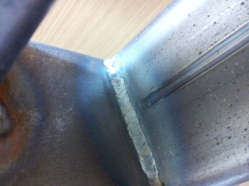

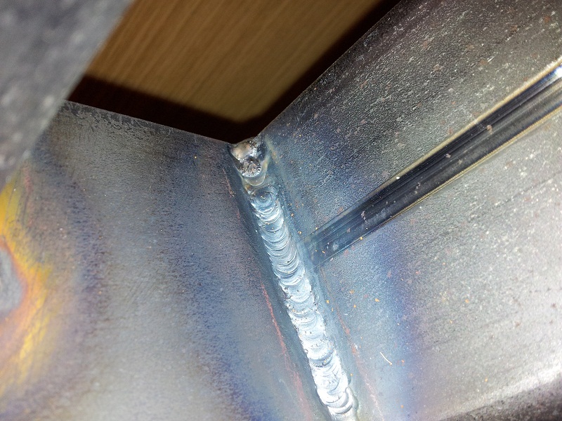

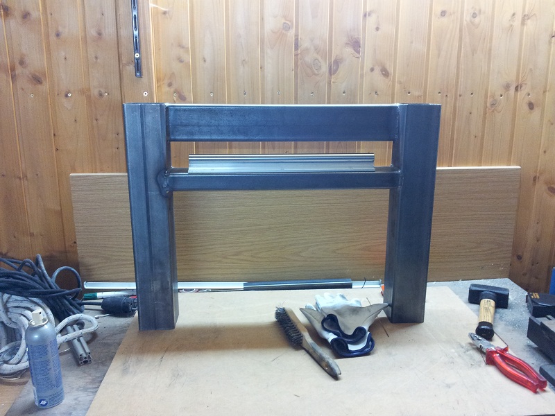

von Mike M. (mikeii)
@Michael, ich verstehe gerade nicht wie du das meinst.
Es geht um die Grundplatte, auf die die Linearführungen drauf sollen.
Ich hab im Anhang mal die Ersten Bilder vom Portal.
Habe vorher mal an einigen Blechen WIG Schweißen geübt, bin also noch
kein Profi. Innen, wo ich die Düse auflegen konnte, sind die
Schweißnähte einigermaßen geworden, aber an der Stirnseite hab ich mir
recht schwer getan.
Aber soweit ich das beurteilen kann, ist die Schweißung kraftschlüssig.
Hab mal von einer "schönen" Naht ein Bild gemacht, vllt. kann ein Profi
dazu was sagen, ob es so okay ist, oder ob ich da auch noch weiter dran
arbeiten muss.
Das Material für den Flansch kommt erst die Tage an, konnte ich heute
noch nicht befestigen.
Hab mal zum Testen einen Wellenbock aufgelegt, der 400mm hat, um
abschätzen zu können, wieviel Spielraum der Z Achsenhalter den jetzt
wirklich haben wird.Hat also nichts mit dem eigentlichen Bild zu tun.
Gruß Mike
> recht schwer getan.
Das sieht doch schon gut aus - mach Dir da mal keine Sorgen.
Ist auf jeden Fall ein solides Portal :-)
Und: Ja, WIG macht Spaß :-)
Chris D.
Ja solide finde ich es auch, aber mal sehen, wenn nicht, können ja noch
Verstrebungen rein;)

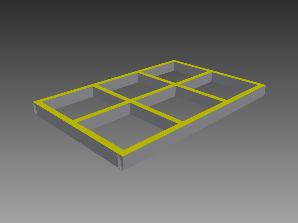

Warum hälst du die Konstruktion für untauglich? Man sieht ja noch nicht
ganz so viel auf seinen Bildern :) Ich mein, man muss ja "nur"
irgendwie, irgendwo dafür sorgen das das Gestell für den Tisch (als
Beispiel die vereinfachte Zeichnung) plan gefräst wird (gelbe Flächen in
der Zeichnung) und dann gleich am besten noch Anschläge an den Seiten
anfräsen (für die Linearführungen). "Schon" hat man sein erstes präzises
Teil. Ich versuche gedanklich erst mal nur beim "Tisch" zu bleiben und
noch nicht so viel an das Portal selbst zu denken. Erst mal der Tisch :
) und der muss halt plan sein und die Linearführungen (wenn man sich
denn für die Führungsart entscheidet, was bei der größe doch sehr
warscheinlich ist) müssen nunmal paralel zueinander und höhengleich
sein. Wird das nicht auch so bei Industriemaschinen gemacht? Ich grüble
seit Tagen darüber wie wohl die erste große Maschine gebaut wurde :D Die
konnte doch niemand plan fräsen. Ist wie die Frage nach dem Huhn und dem
Ei.
Sorry ich bin ganz klar Anfänger :D verzeih mir meine Naivität ; ) aber
man wird ja mal drüber nachdenken und diskutieren dürfen. Macht ja auch
spaß ^^

von Michael S. (technicans)
Zu viel Aufwand für nichts. Überlege mal. Nur die Flächen für die
Linearführungen müssen an ihren Auflagen plan gefräst sein.
Der Rest ist doch egal, insbesondere wenn später da mal ein
Tisch alles verdeckt. Problem wird bei ungeeigneten Materialien
sein, das sich die Konstruktion (vor allem bei geschweißten)
verziehen kann. Eine Temperaturänderung kann das schon bewirken.
Da wäre dann ein Grabsteinplatte schon besser geeignet wenn es
präzise werden soll. Hat dann natürlich den Nachteil
des Gewichts und der Sperrigkeit. Ist halt davon abhängig wie viel
Präzision man braucht und was man bearbeiten will.
Da wird heute geschliffen. Früher hat man Planflächen bei
Werkzeugmaschinen oft grob geschabt und mit einem Lineal und Licht
kontrolliert.
Material präzise zu bearbeiten werden wohl auch schon die Menschen vor
3000 Jahren gekonnt haben aber weniger bei Metallen(Schwertschmiede und
-schleifkunst), als viel mehr bei der Bearbeitung von Stein (z.B. Mamor)
und zwar alles in Handarbeit. Selbst heute kann man auf den Werkstoff
Stein als Material im Maschinenbau noch nicht vollständig verzichten.
Viele Bohr-und Fräsmaschinen für die Leiterplattenfertigung haben/
hatten eine Granitplatte als Maschinenbett, obgleich der Trend in
Richtung Polymerbaustoffe gehen dürfte. Aber auch die müssen auf einen
präziseres Endmaß geschliffen werden, aber natürlich nur da wo es
auch sinnvoll ist, nämlich genau wo die Linearführungen nachher
auch platziert werden.
> Ich grüble
> Ei.
Das Problem dürfte damit geklärt sein. Mit jeder neuen
Maschinengeneration wurde die Präzision halt immer besser
und Innovativ war der Maschinenbau schon immer.
Maxim J. schrieb:
> Ich hab heute eine Firma relativ in der Nähe gefunden und gleich mal
> angefragt ob die sowas realisieren können und natürlich ob das bezahlbar
> ist. Mal schaun was bei raus kommt.
Kannst du machen, aber dann wird es schnell so teuer das du auch gleich
eine fertige Maschine kaufen kannst. Außerdem machen die Firmen das
so wie du es willst. Wenn du Murks verlangst musst du das dann auch
bezahlen und damit leben. Die Firmen werden dir da keine Innovation
verkaufen, denn die musst du selbst haben.

von Maxim J. (maxim123)
> verziehen kann.
Ja sicher verzieht sich das, beim schweißvorgang selbst. Aber das wird
doch im Anschluss dann eben wieder plan gefräst/geschliffen. Oder meinst
du das sich das nacher bei fertiger Maschine noch verzieht?
@ Stephan Henning und Thomas H.
Wie geht ihr denn weiter mit diesem Zeug vor? Also das härtet
anscheinend aus... so viel hab ich verstanden aber wo kommts hin und wie
mach ich das am besten. Und vor allem. Von alleine wirds sicher auch
nicht plan. Weiter oben kann man z.B. lesen, dass das ganze mit einer
planen Grundfläche gemacht wird. Geht es auch anders? Irgendwie steig
ich da noch nicht ganz hinter.
Was gibts noch für Ansätze, meine Linearführungen paralel zueinandern
und höhengleich zu montieren? Von der Genauigkeit reicht mir im
mm-Bereich eine Stelle nach dem Komma locker aus. Also im
zehntel-Bereich bin ich sehr gut bedient. Was ich bisher so gelesen habe
darf ich warscheinlich auch gar nicht mehr erwarten :D
