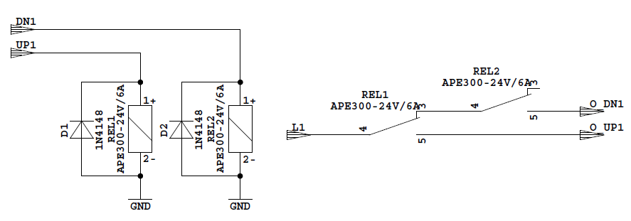

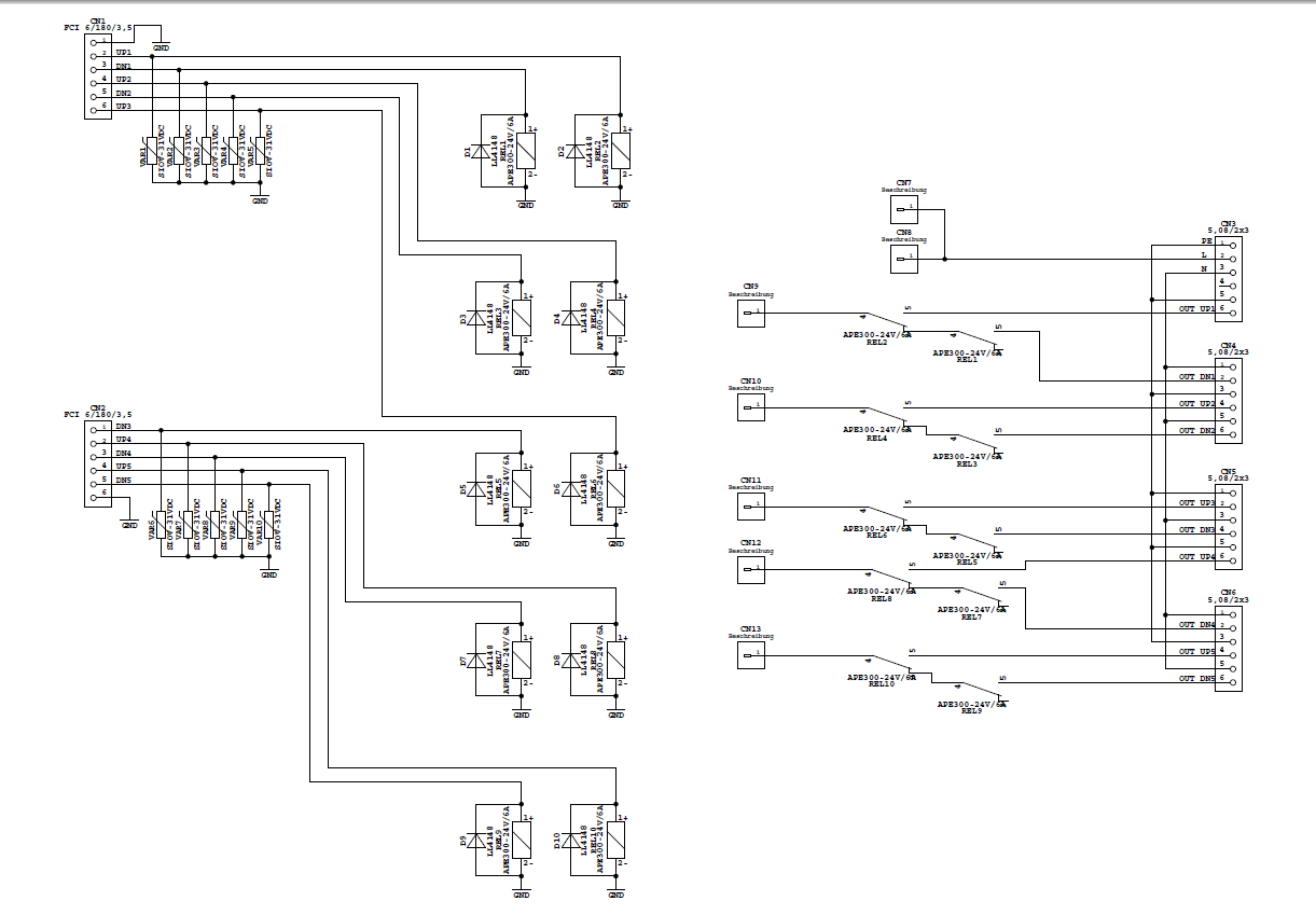

Hallo zusammen!

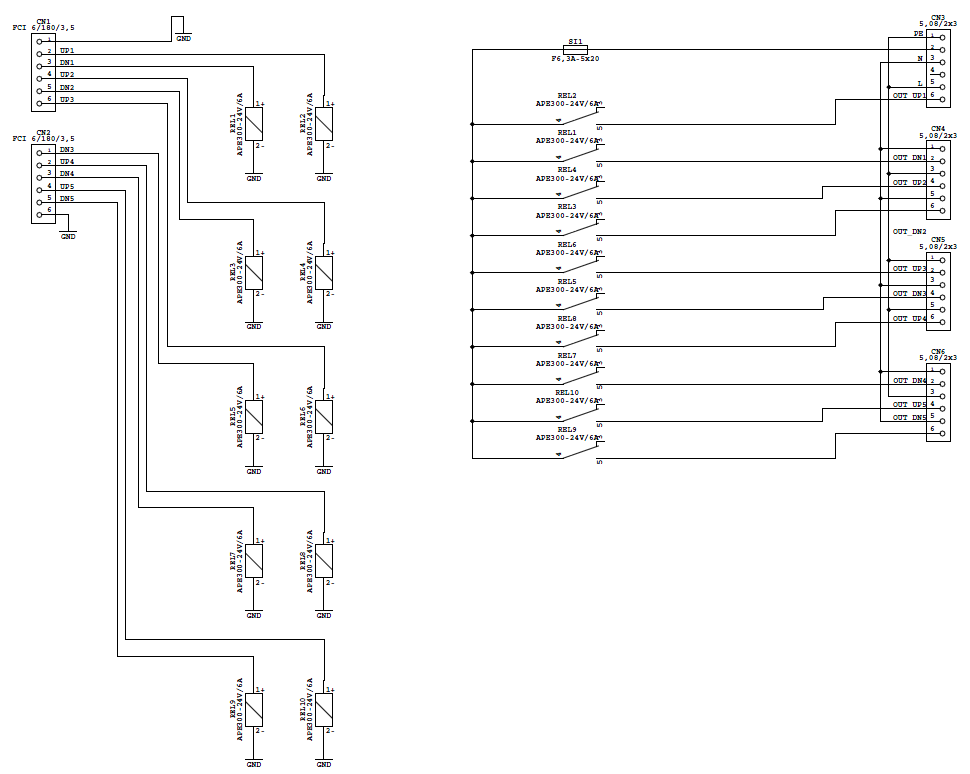

Ich überlege mir gerade wie ich am besten eine Relaisplatine für die
Steuerung von Raffstore/Jalousien mache.
Die Relais werden mit 24V DC von einer SPS angesteuert.
Die Relais selber können einen Laststrom von 6A/250V.
Da ich so eine Verkabelung noch nie gesehen habe muss ich einfach
nachfragen!
Raffstore/Jalousien sind ja normal mit 6A Abgesichert.
Der Motor selber braucht ca. 1A.
Meine Idee ist es nun für jeden Motor 2 Relais zu verwenden. Eines für
Rauf, dass andere für Runter. Auch sind die Relais hintereinander
geschaltet um sicher zu stellen, dass nie beide Up & Down gleichzeitig
Strom haben können.
Das Bild zeigt die Schaltung für einen Motor.
Ist es nun ok 6 solcher Schaltungen auf zum Beispiel L1 zu hängen.
Die nächsten 6 Schaltungen dann auf L2 usw.
D.h einen Versorgungsanschluss für je 6 Motoren der mit 6A Abgesichert
ist.
In Summe werden es so ca. 18 Motoren sein.

von Εrnst B. (ernst)
> ist.
Warum nicht?
Wenn dir die mehreren Phasen auf einer Platine nicht geheuer sind,
verteil die Schaltung auf mehrere. Also Drei Platinen mit je 12 Relais
für 6 Motoren.

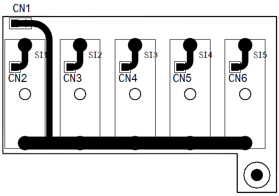

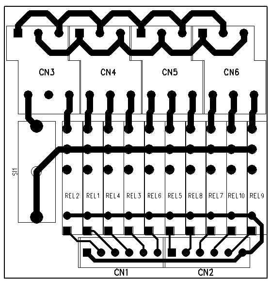

Ich zeichne gerade an der Platine herum und nun stellt sich mir folgende
Frage:
Ich habe eine Platine für entweder 5 oder 6 Motoren. Also 10-12 Relais.
Die Motorengruppe sollte dann mit einem 6A Automaten abgesichert werden.
Nun  frage ich mich ob es besser ist bei jedem Motor noch extra eine
1,25A Glassicherung mit einzubauen. Dadurch habe ich auch den Vorteil,
dass ich die Leiterbahn statt 1,5mm nur 0,5mm dick brauche. (Bis auf die
Versorgung natürlich)
Leider brauchen dann aber die Sicherungen wieder extra Platz auf der
Platine. Oder kennt jemand kleinere Sicherungen als die 5x20mm?
Zahlen sich extra Sicherungen aus oder ist das Übertrieben da sowieso
schon ein 6A Automat in der Versorgung ist.

von Hugo P. (portisch)
Ich glaube ich habe es jetzt!
Mit Schraubverbinder mit 5,08mm Raster geht es besser.
3mm Abstand zwischen allen 230V Leitungen, PE und N.
Die Platine kommt dann in einem Carrier auf die Hutschiene.
Klemmen beim RS:
181-4175
707-5496
An solch einer Platine können 5 Motoren angehängt werden.
Auch wird gleich N und PE durchgeschliffen, damit man keine extra
Klemmen mehr braucht und einfach das 4 Polige Kabel vom Raffstore
anhängen kann.

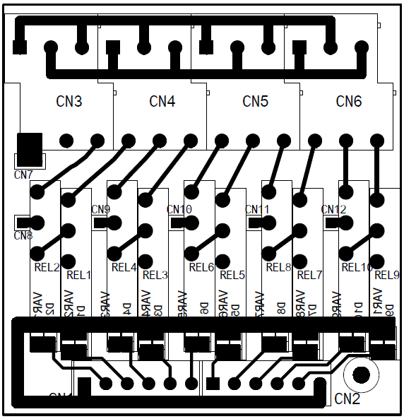

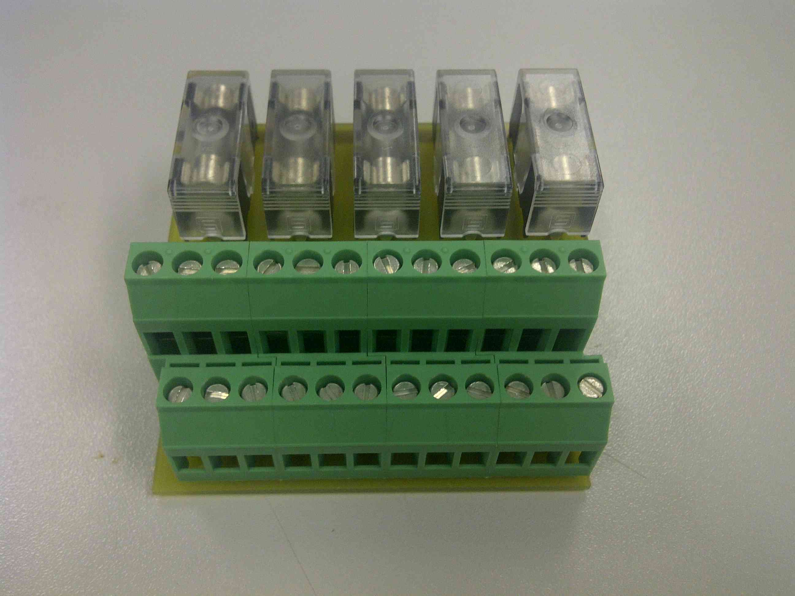

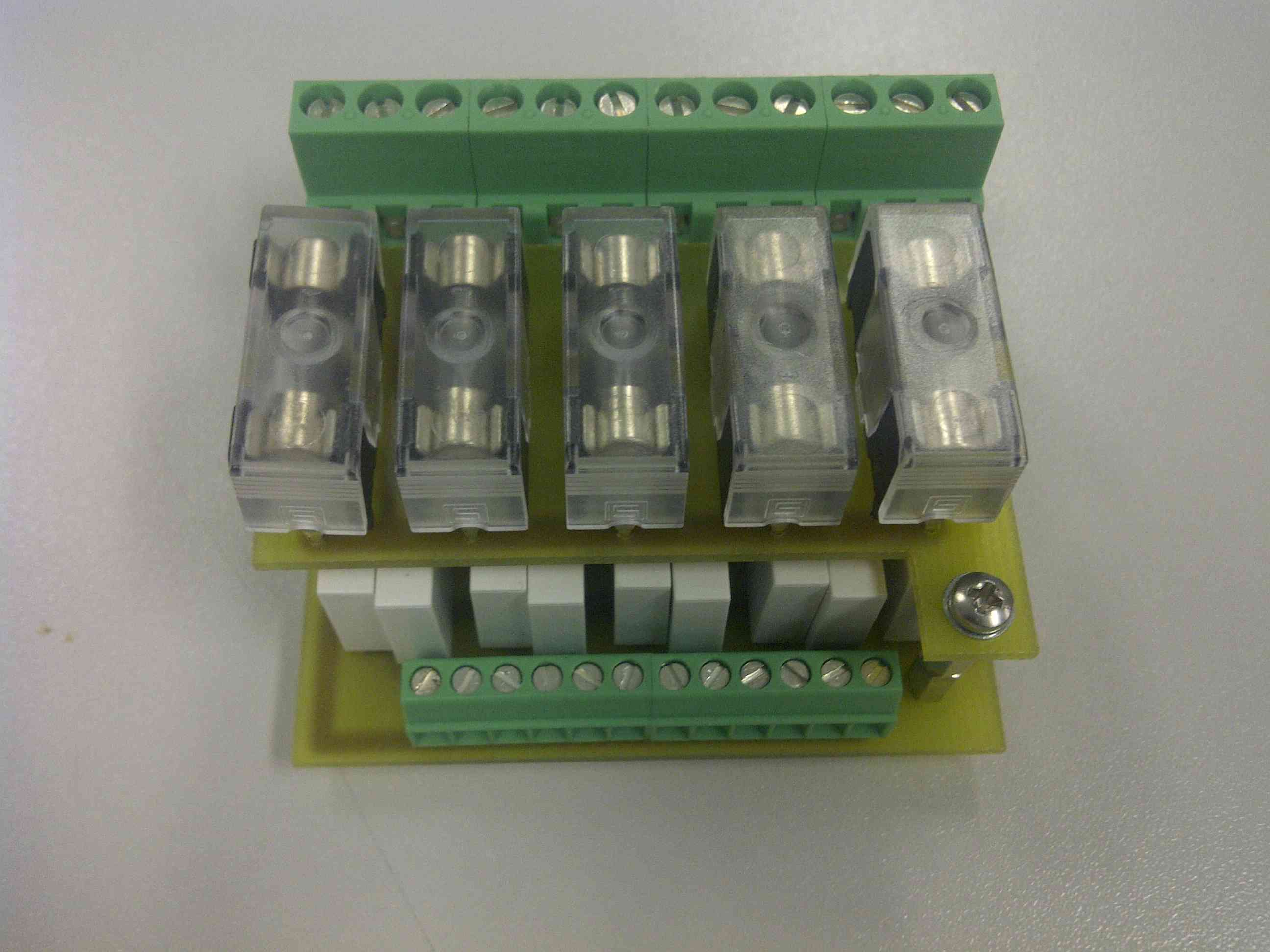

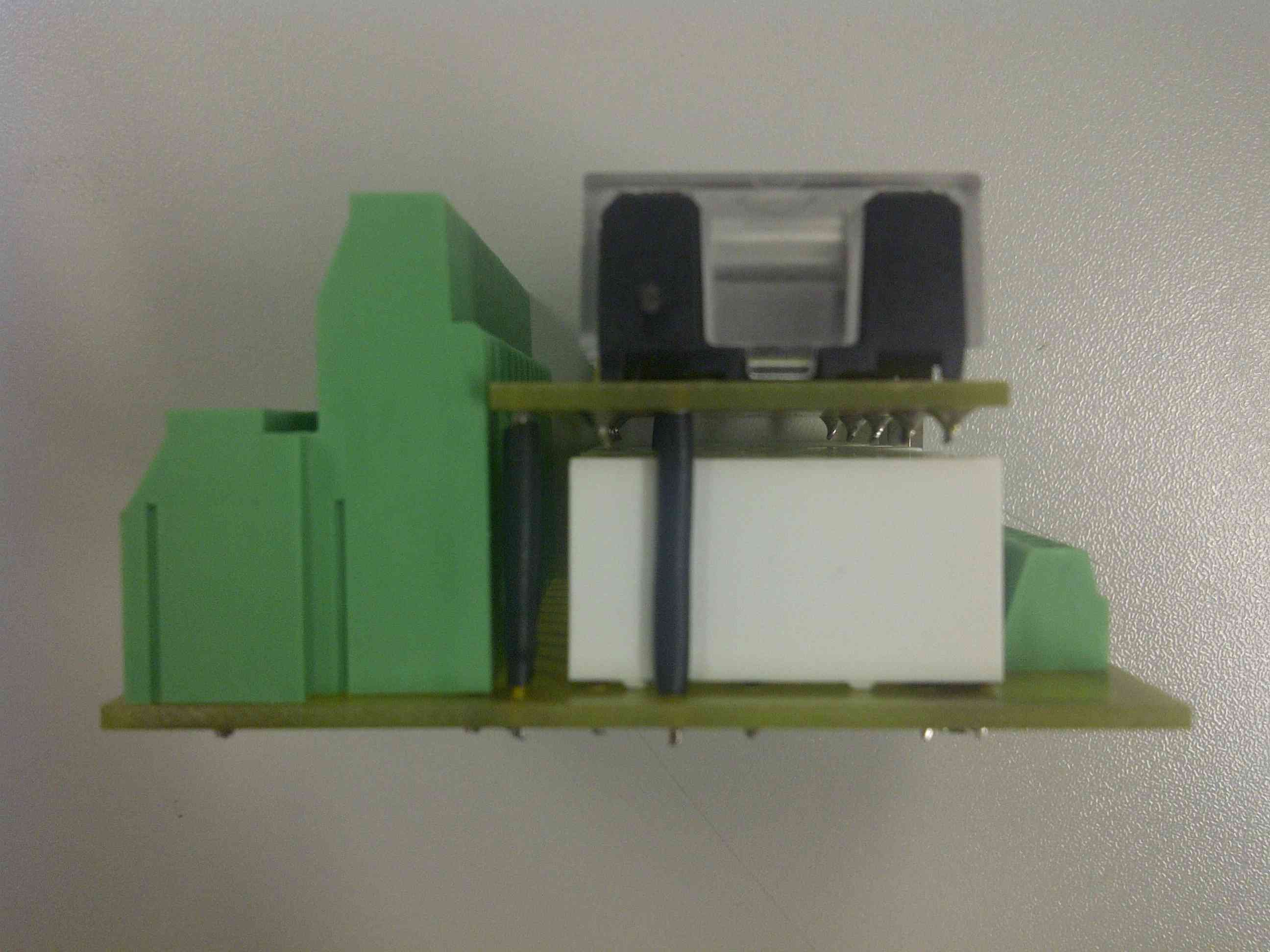

Hallo zusammen!
Ich habe nun das Projekt eigentlich fertig. Pro Platine sind 5 Motoren
möglich.
Ich bin nun etwas unsicher ob ich sie so lassen soll!?
Das mit den Abständen für 230V und einer Sicherung für jeden Motor habe
ich hinbekommen.
Ich frage mich aber dennoch - was ist wenn ein Relais zu tauschen ist?
Das bedeutet die Platine komplett auszubauen und das Relais auszulöten.
Das Relais kann 6A/230V bei cos phi 1,0. Bei induktiven Lasten ist ein
Strom von 3A angegeben. Somit erscheint es mir eher unlogisch das ein
Relais mal zu tauschen wäre. Ausser es ist eines dabei, dass einfach
mechanisch nicht mehr will.
Was denkt ihr?
Ich bin gerade am drüberschauen ob ich die Ansteuerung für die Relais
nicht vielleicht mit einem PCA9535 + I2C mache um Ausgänge der SPS zu
sparen. Ein I2C Bus ist im Schaltschrank schon vorhanden.
von dummschwaetzer (Gast)
Ohne Funkenlöschglieder halten die nicht lange.
von Hubert M. (hm-electric)
Man braucht für Rollladenmotoren keine seperaten Absicherungen, die
könnte man sich sparen. Besser ist es aber auf jeden Fall. Du hättest
die Sicherungen aber lieber vor oder hinter dem Relais angebracht, denn
dann hättest du für die Relais, Relaissockel verwenden können, damit
wird der Relaistausch zum Kinderspiel..
Sollte noch reinpassen. Hierzu wird ja ein RC Glied parallel zum Kontakt
verbaut, oder? Das hat aber dann die Nebenwirkung, dass bei nicht
geschaltetem Relais trotzdem 230V am Ausgang sind, oder? Macht das eh
keine Probleme mit den Motoren?
Die extra Absicherung ist zum Schutz der Leiterbahnen und Relais. Die
Versorgung der Platine wird dann ein 6A Automat.
Zu den Relais die ich da verwende gibt es leider keinen Sockel. Es sind
Print Relais zum einlöten. Der Schaltkontakt hätte zwar 5,08mm
Rastermass aber die Spulenpins nicht.

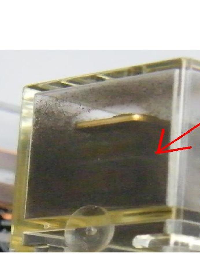

von oszi40 (Gast)
Relais sind robust, aber nicht für die Ewigkeit. Ein
wartungsfreundlicher Einbau und ausreichende Beschriftung könnten später
nützlich sein.
http://www.mikrocontroller.net/attachment/94837/snubber_vergessen.JPG

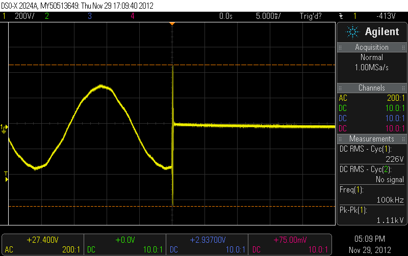

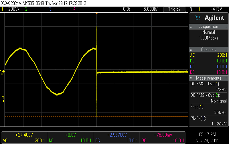

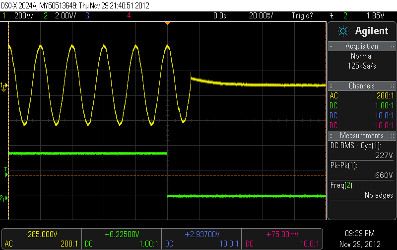

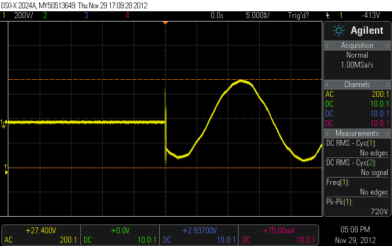

Ich hab jetzt mal eine Dummy Last mit ~125VA an ein Relais geschaltet.
Habe einfach einen Trafo genommen und an diesem eine Last angehängt.
Hier nun Oszi Bilder was für Spannungen entstehen. Gemessen wurde auf
der Primärseite des Trafos. (CN3, Pin 6 & Pin 3) Maximal Spannungen von
~1,3kV Peak-Peak habe ich dort gemessen.
Derzeit gibt es keine Probleme mit klebenbleiben der Kontakte.
Ist die Simulation eines Rollladenmotors mit einem Trafo realistisch?
Was für Leistungen haben solche Motoren?
Wenn ich so bei Google nach Rohrmotoren suche komme ich auf ~140W bei
einem Motor der 60kg Zugkraft hat. Das ist aber schon ein großer
Motor...
Ansonsten werde ich mal einen Dauertest mit ein/aus starten...
Also entweder ist der Trafo keine induktive Last oder es ist so.
Ich habe nun ~2h mit 0,17Hz - also 1200 mal ein Ein/Aus Spiel des Trafos
mit dem Relais gemacht.
Keine Probleme soweit. Auf dem Oszi ist auch alles in Ordnung.
Die Spannungen von vorher kommen wahrscheinlich davon, da ich das Relais
nicht "sauber" geschaltet habe. Sozusagen nicht entprellt geschaltet.
Es ist kein RC Glied oder Varistor im Einsatz. Trafo Leistung 125W.
Nun stellt sich die Frage ob ein Rollomotor genau so ein Verhalten hat
oder nicht...
>oder nicht...
natürlich nicht! dein Trafo ist zwar auch eine Induktivität, aber bei
den Motoren kommt hinzu, dass sie im Abschaltmoment noch einige hundert
Volt ins Netz länger als der Trafo zurückgeben möchten (das bischen
Kinetische Energie der Motorwelle, dein Motor wirkt als Generator). Zu
sehen an der Funkenstrecke an den Relaiskontakten.
Beim Funkenlöschglied ist die Dimensionierung des R und des C an den zu
schaltenden Verbraucher anzupassen! Ja da sind dann immer 230V am Motor
(über den C), Ja da fließt immer ein bischen Strom. Die Kunst der
Dimensionierung RC-Glied ist es, dass bei Relais aus dein Motor nicht
läuft, zuckt, brummt ...
Nochmal eine kurze Frage zu dem Schaltplan!
Normal heist es ja man sollte den Varistor über die Schaltkontakte
legen.
Ist das aber auch eigentlich das gleiche, wenn ich ihn zwischen den
OUT_UPx & OUT_DNx und N hänge, oder?
http://www.mikrocontroller.net/attachment/161801/Schematic.png
Es wird dann die Spannung am Verbraucher begrenzt und der Schaltkontakt
sollte somit geschützt sein...
