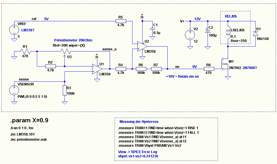

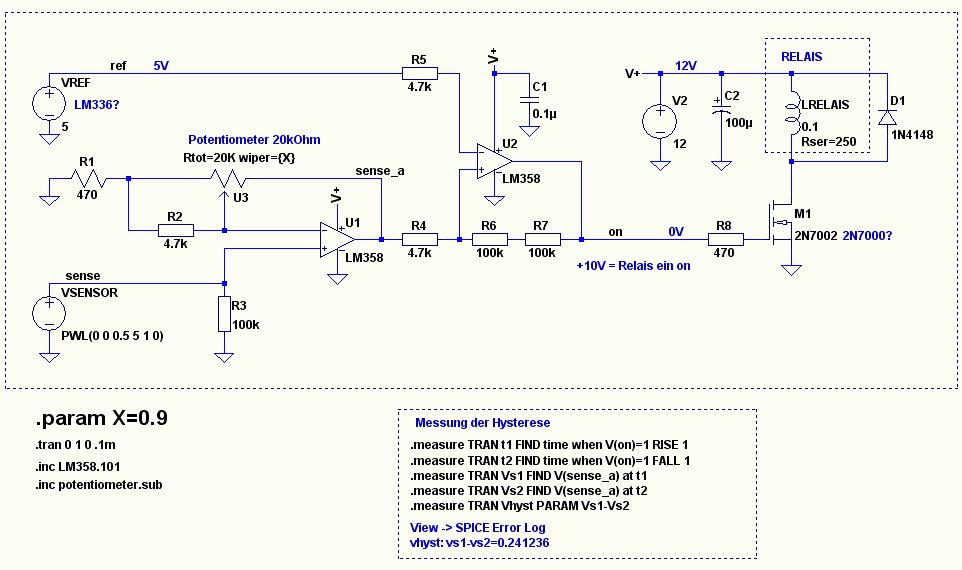

Ich hab dir mal ein Schaltungsbeispiel angehängt. Da du bei jeder
Einstellung 5% Hysterese haben willst, muss du das Signal variabel
verstärken. Nur so geht das.
Die Schaltung braucht nur +12V Versorgung.

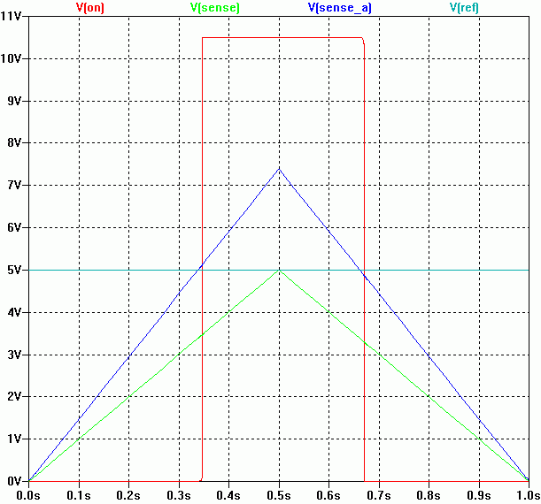

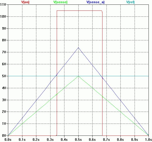

von Helmut S. (helmuts)
Der LM358 ist ein Dual-Opamp. Du brauchst also nur einen IC.
U1 ist der variable Verstärker. Je höher die Verstärkung, um so weniger
Spannung vom Sensor braucht man, um 5V am Ausgang zu erhalten, damit der
Komparator einschaltet. Die Verstärkung wird mit dem Poti eingestellt. X
geht von 0(0%) bis 1(100%) der nutzbaren Drehung des Potis.
.param X=0.9
U2 ist als Komparator verschaltet. Der vergleicht auf 5V. Die Hysterese
beträgt 0,24V was knapp 5% von der 5V Vergleichsspannung ist. Die
Hysterese wird mit R6 und R7 eingestellt.
Der Mosfet dient als Verstärker um den Spulenstrom des Relais zu
schalten. Man kann natürlich auch einen bipolaren Transistor (NPN)
nehmen. Um da den Richtigen auszuwählen musst du erst mal ein Relais
auswählen.
Für die 5V Referenzspannung brauchst du 5V aus einem Spannungsregler
oder einer Referenzspannungsquelle. Hast du nicht eh schon einen
5V-Regler für die Versorgung des Sensors? Dann nimm diese Spannung.

Die Widerstände R1, R2,R4, R5 und R8 habe ich als Vorwiderstände
verstanden?
Wozu dienen denn die beiden Kondensatoren C1 und C2?
Dient die Diode parallel zum Relais als Schutz?
