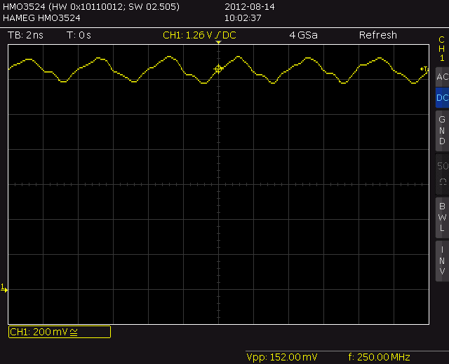

Hallo, für einen schnellen AD-Konverter muss ich einen differentiellen Takt von 250MHz erzeugen. Ich muss das ganze mit einem Cyclone 4 E FPGA und dessen PLL realisieren. Mein aktueller Aufbau schaut so aus: 50MHz Oscillator -> CLK2-Pin -> PLL 50MHz auf 250MHz -> 250MHz in ALT_OUTBUF_DIFF Primitive, um das Differenzsignal zu erzeugen -> p/n Signale auf Ausgangspins DIFFIO_R35p/n (BANK5) routen. Wenn ich das Signal dann mit dem Scope (Hameg HMO3524) messe, bekomme ich allerdings keine saubere Aussteuerung von 2.5V, sondern ein Signal (gemessen auf +), welches nur ca. 150mVpp ausgesteuert ist (siehe Anhang). Ich setze dieses FPGA ein: EP4CE115F297C Lt. Altera-Datenblatt schafft der Clock-Tree 437,5MHz, schließe ich also mal aus. Die PLL "output frequency" ist mit 472,5MHz max. angegeben, sollte auch passen. Die "High Speed IO Data Rate" für Mode x1 beträgt 402,5Mbps max. d.h. auch hier sollten 250MHz machbar sein. Die Daten habe ich aus dem Cyclone IV Device Datasheet (cyiv-53001.pdf). Die Assignments sind auf LVDS gestellt und eine VCCIO auf Bank5 von 2.5V ist vorhanden. Abschlusswiderstand 100 Ohm zwischen + und - ist vorhanden, macht es aber nicht besser, sondern eventuell schlechter. Habe ich vielleicht noch ein Assignment oder ein Contraint übersehen, oder kann es gar ein Messfehler sein (habe auch mal mit einem 500MHz Tektronix gemessen)? Hat jemand von euch ein Idee oder Anregung was ich noch versuchen könnte? Danke im Voraus, Johannes
Noch eine andere Überlegung: Kann es eventuell sein, dass das Verhalten am Scope sogar in Ordnung ist, weil LVDS die High/Low-Entscheidung abhängig vom Stromfluss (positiver oder negativer Strom) entscheiden? Oder irre ich mich da?

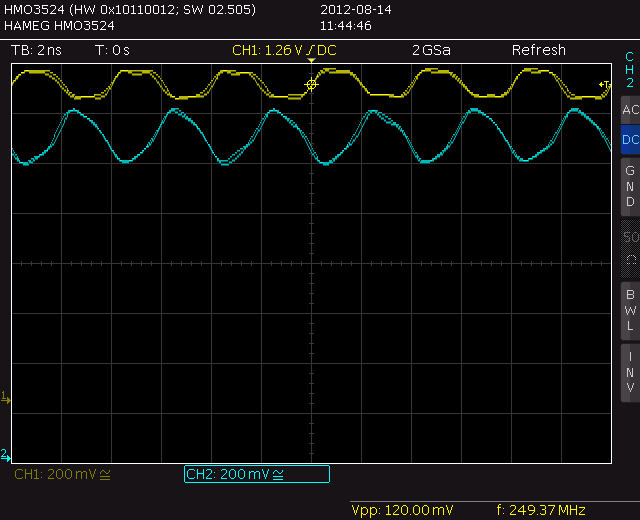

Miss mal differentiell... Also entweder mit differentieller Probe oder zwei Probes und dann Kanal A - Kanal B. Gruß Marius
Hi Marius, danke für deine Antwort! Beide gemessen (mit 2 Probes, da mein Difftastkopf nur bis 30MHz geht) sieht es schon nach einem differentiellen Signal aus, aber die Pegeldifferenzen sind auch nur im Bereich von ca. 200mV --> siehe Anhang.
Ist doch alles paletti. Du brauchst gar nicht so viel Spannungsdifferenz. LVDS steht halt eben für LOW VOLTAGE Differential Signal. Zu den Spannungspegeln: http://de.wikipedia.org/wiki/Low_Voltage_Differential_Signaling#Spannungspegel Gruß Marius
Hi Marius, dann waren meine Zweifel wohl unbegründet. Hatte bisher nur mit pseudo-differentiellen Signalen zu tun und die waren bei weitem nicht so schnell! Danke für's drüberschauen! Beste Grüße, Johannes

Für die fernünftige Messung eines Rechtecksignals ist mindestens ein Scope notwendig mit der Bandbreite der 5. Oberwelle. Ansonsten bekommt man runde Rechtecke ohne Details und mit reduzierter Amplitude. Einen 250 MHz Rechteck mit einem 350 MHz Scope haut also nicht hin. Notwendig wären >1.25GHz Bandbreite und auch Tastköpfe die das können.
