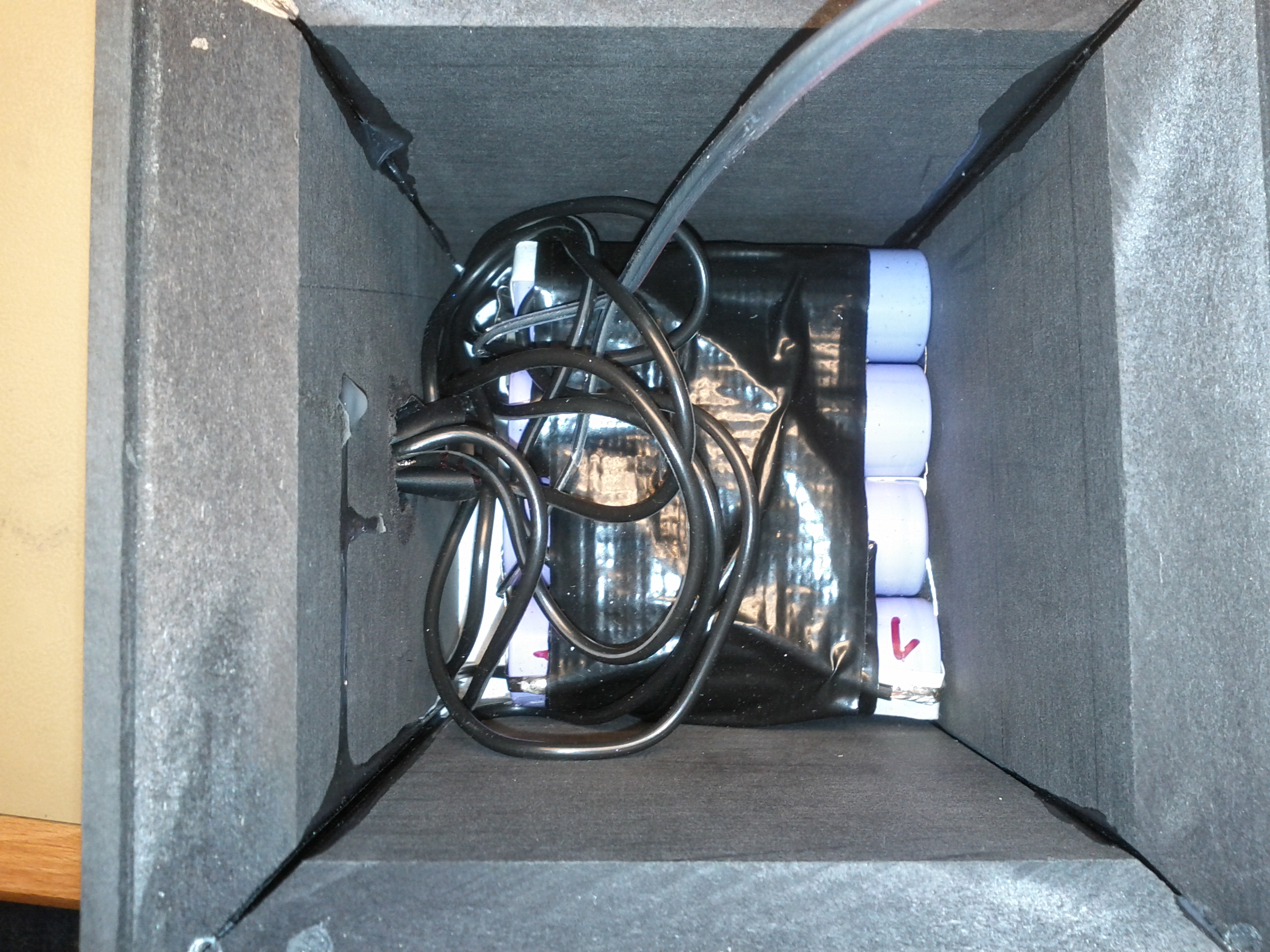

nachdem mein Laptop Akku die Elektronik das zeitliche segnete, brauchte
ich einen Verwendungszweg für die tadellosen Zellen. Nachdem mir bei dem
darauffolgenden Camping Urlaub die Gaslampe auf den Nerv gegangen ist,
stand klar für was ich die Zellen verwenden muss. Die Idee der
LED-Laterne war da.

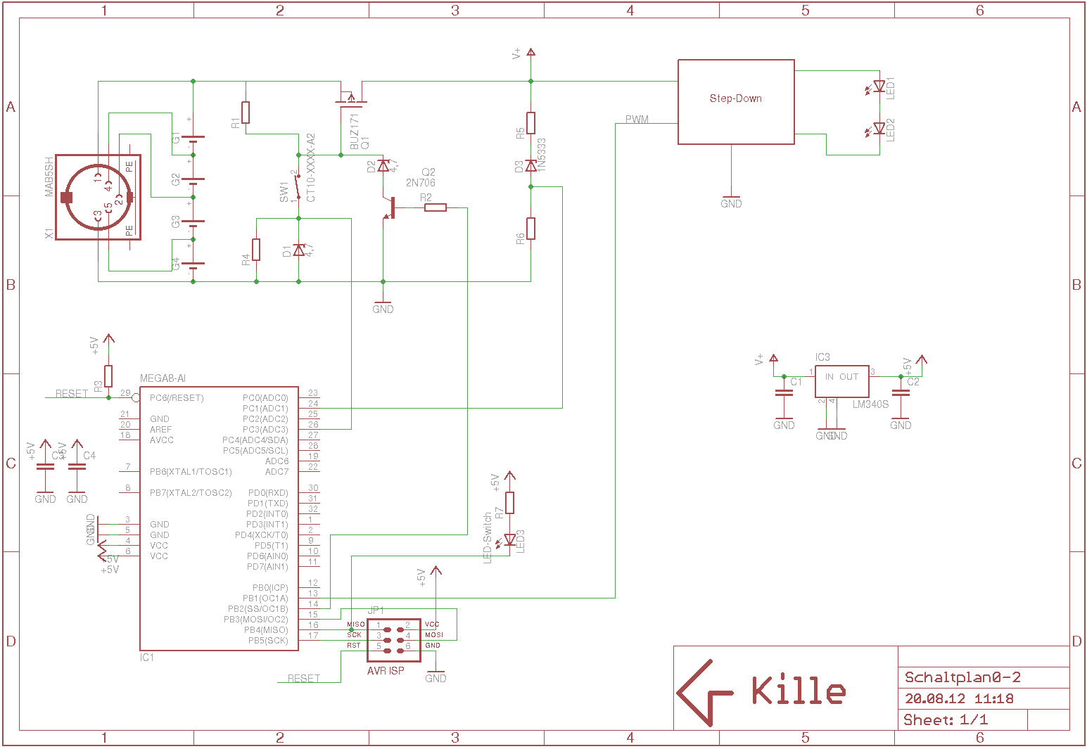

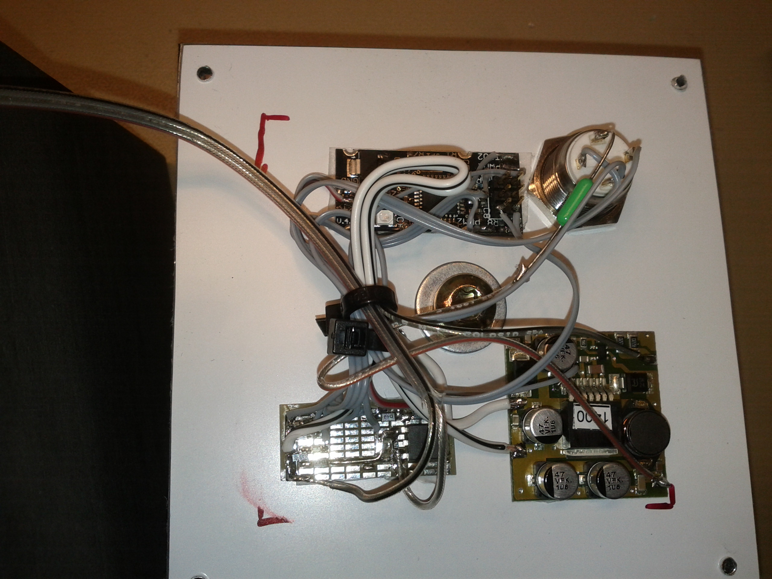

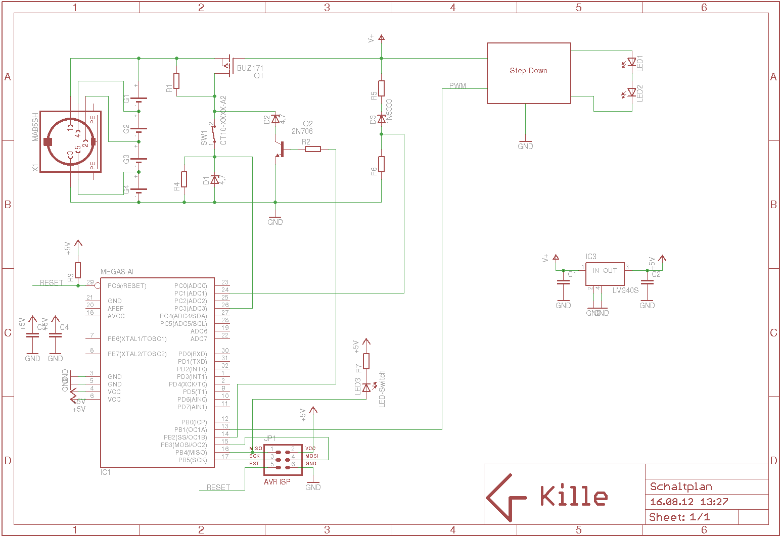

Aus den Zellen (Nennspannung 14,4V) wird mit einem Schaltregler 1,4A bei
ca. 6V für eine XM-L Led erzeugt. Um die Leuchte zu dimmen habe ich noch
ein MC, der nebenbei auch noch die Akkuspannung misst und über eine LED
im Taster anzeigt.
Um den Akku im ausgeschalteten Zustand zu schonen, trenne ich den Akku
komplett. Erst durch drücken des Tasters erhält der MC seine
Spannungsversorgung und schaltet über einen Transistor die
Spannungsversorgung für Schaltregler und MC dauerhaft ein (siehe
Schaltplan).
Über den Taster lässt sich die Leuchte über ein PWM-Signal an den
Schaltregler dimmen.

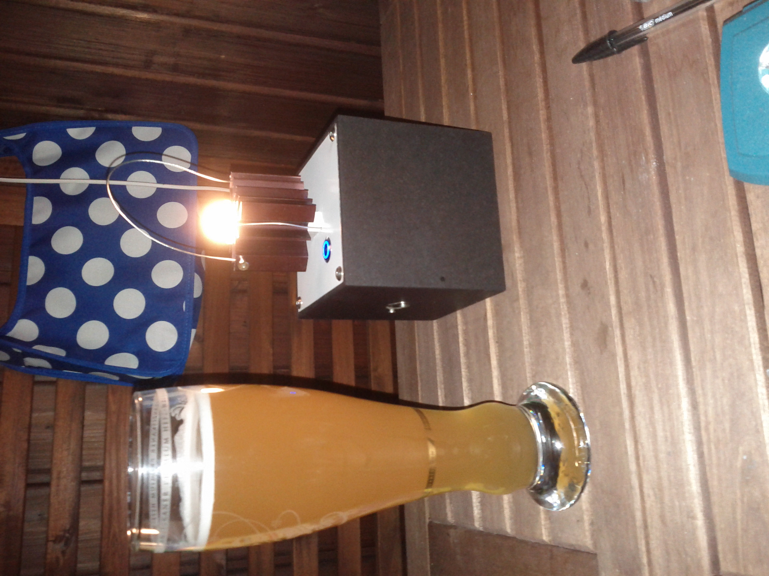

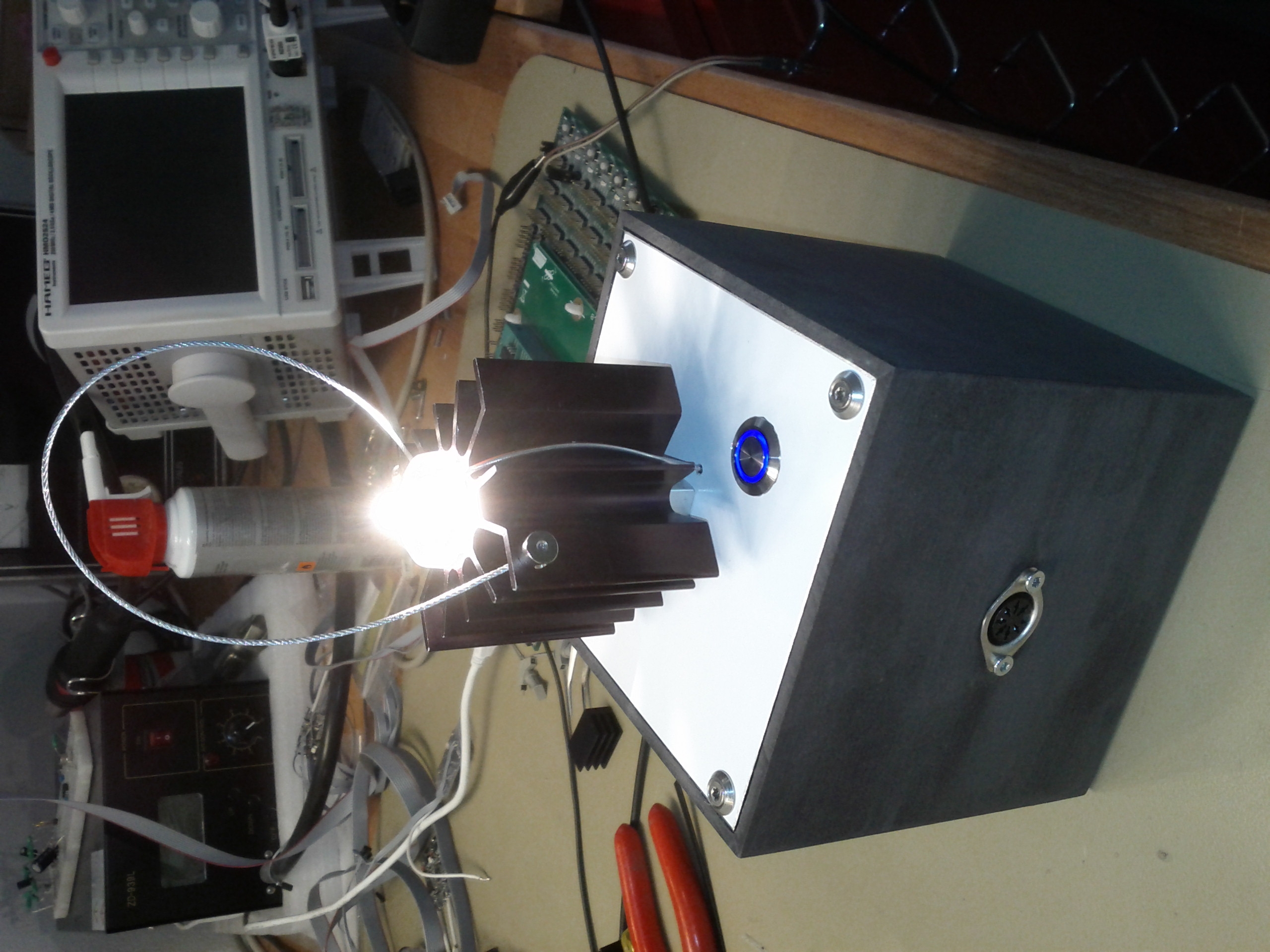

Die Lampe ist hell genug um draußen zu lesen oder mit dem Kocher zu
kochen. Eine gute Gaslampe ist noch ein bisschen heller.

von Hunt W. (hunt_work_er)
LED3 wirst du nicht zum leuchten bewegen können ;)
von Kille H. (kille)
Ups, da hast recht... bist aber auch kleinlich ;-)!

> IR-Fernbedienung?
Danke, ist einfaches schwarzes MDF und anschließend geölt.
Dann ist 0 Watt Standby nicht mehr zu machen...

von Jojo S. (Gast)
wie sieht denn die Ladetechnik für die Akkus aus? Ich habe ähnliches
vor, mit einer 20W LED und mehreren LiPo Zellen. Eine hatte ich mir
dummerweise gleich durch Tiefentladung kapputt gemacht :-(
Geladen wird mit einem Externen Ladegerät. Dafür die Din-Buchse auf der
Seite. Als Ladegerät verwende ich für meine LiPo Akkus und jetzt der
Laterne, das imax b6. Für den Preis super!
von Joerg L. (Firma: 100nF 0603 X7R) (joergl)
[x] cool !
von Kurt (Gast)
Joerg L. schrieb:
> [x] cool !
Blos der Q1 ist ein bisserl -seltsam- drin.
Kurt
von Kurt (Gast)
Joerg L. schrieb:
> [x] cool !
Das rechte Bild ist das schönste, jedoch sollte man es drehen damit
nicht das -beste- ausläuft.
Kurt
Leider wertet die Forum Software anscheinend nicht den Lagesensor der
Kamera aus...
Zefix, kommt davon wenn man das nur zwischen Tür und Angel zeichnet.
Hab mal die Fehler ausgebessert und den verbesserten angehängt!
Hallo, kille,
kannst Du einem Anfänger erklären, was in deinem Schaltplan für die
LED-Laterne das Teil "Step Down" darstellt?
Danke
Henning
Hallo Henning,
da du eine LED nur mit Konstantem Strom betreiben kannst, kannst du die
nicht direkt an einen Akku anschließen.
Um den Strom zu begrenzen kann man entweder einen Vorwiderstand
benutzen, das aber nicht besonders effizient und bei stark schwankender
Versorgungsspannung auch problematisch ist.
Um nun möglichst effizient aus einer Versorgungsspannung den passenden
Betriebsstrom für die LED zu generieren, benutzt man meist einen
Schaltregler.
Ich will da jetzt nicht genau auf die Funktionsweise eingehen, die
beschreiben Artikel hier im Forum oder bei Wikipedia besser.
Ein Step Down erzeugt allgemein aus einer höheren Eingangsspannung eine
niedrigere Ausgangsspannung. In diesem Fall ist der Step Down Regler auf
einen Konstanten Strom geregelt.
Grüße,
Kille
