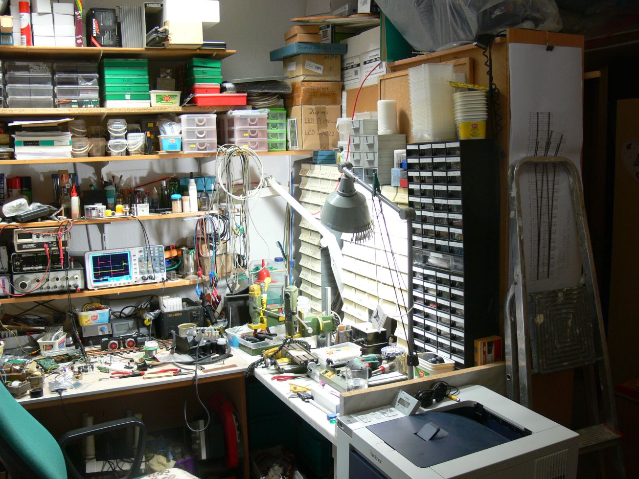

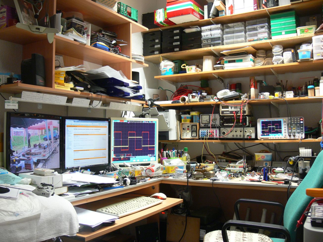

Bei OWON gibt es welche mit VGA-Anschluß. Auflösung wird gegenüber dem eingebauten Display nicht erhöht (600 x 800), ist aber manchmal ganz angenehm alles etwas größer zu sehen (60+). Reinhard
Danke. Incl. creativem Chaos :-( Ich müßte mal aufräumen... Geht rechts noch weiter mit Mechanikbereich (Platinenbohre, Tischkreissäge, Ätzecke usw). Ich höre aber jetzt auf, sorry fürs OT. Reinhard
