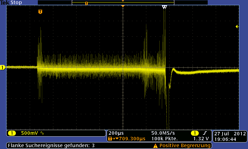

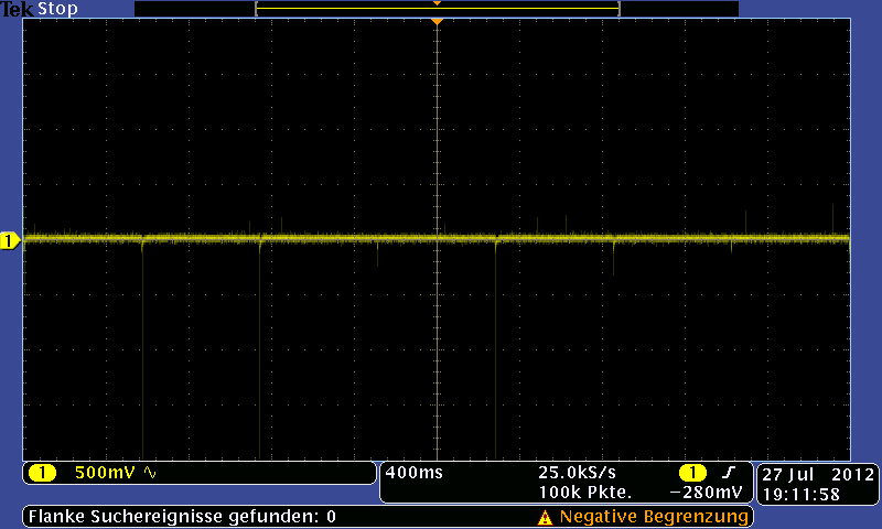

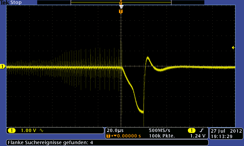

Dann habe ich mein Netzteil gegen ein größeres Labornetzteil
ausgetauscht und mir am Netzteil die Betriebsspannung angeschaut.
Man sieht im Takt der LED's kleine Peaks auf der Versorgungsspannung
(+12V) ... Genauer angeschaut, bricht die Spannung um bis zu 3V ein ...
die Messungen am IC sahen ähnlich aus, auch konnte man dort die
Nadelimpulse sehen... es scheint, als wenn die Blockkondensatoren keine
Wirkung zeigen...

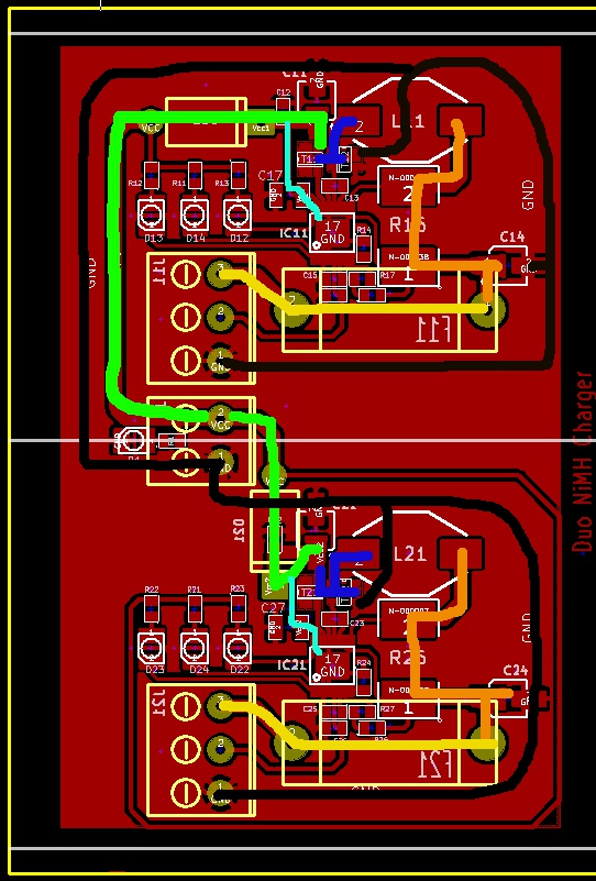

Hab in das Layout die einzelnen Strecken eingezeichnet im Bezug auf
Seite 21 im Datenblatt ... Ground bei der oberen funktionierende
Schaltung sollte ich dringend verbessern/verkürzen, der Weg ist sehr
lang, nur funktioniert es leider ja ... Ground bei der zweiten Schaltung
ist dagegen kürzer... und funktioniert nicht!!! ARGH!

Hier ein paar Anregungen:
1) Der zeitliche Verlauf passt zur Grafik oben rechts auf Seite 6.
2) Der Tiefpass für V_Cell hat eine Grenzfrequenz von ~640Hz. Nach dem
Datenblatt auf Seite 15/16 sollte er eine Grenzfrequenz von weniger als
500 Hz haben.

Zu 1.) ... die Bilder sind von der Betriebsspannug, die bricht auf Grund
des Schaltens übel ein... ich denke, da muss ich einfach mehr
Stützkondensatoren vorsehen.

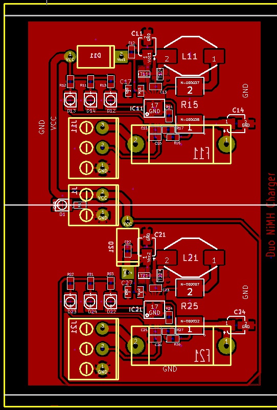

So... endlich etwas Zeit gehabt, sich der Sache weiter anzunehmen...
1. Neues Layout für die Schaltung, Fläche unter den Induktivitäten
freigestellt, kürzere Wege für die Versorgungsspannung und Masse
2. Nach dem Hinweis von "Der", die Kondesatoren C15 & C25 auf 10nF
reduziert, damit liegt die Grenzfrequenz wie gefortert unter 500Hz...
Danke für den Hinweis.
3. Kette aus Keramic-Kondensatoren für die IC-Versorgungsspannung, 10nF,
100nF, 1uF und 10uf
4. Zwei 470uF Kondensatoren vor den Dioden zur Stützung der
Versorgungsspannung
Die beiden Schaltung aufgebaut und erfolgreich in Betrieb genommen.
von Sven S. (schwerminator)
Hi Boris,
könntest du nochmal die letzte Version deines Schaltplans und Layouts
hochladen?
von skyperhh (Gast)
Schaltplan und das Layout, also Ausdruck mit Bestückung...
Super, vielen Dank!
