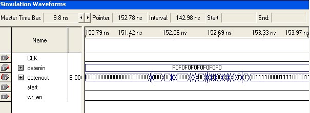

Danke für die Antworten. Ich habe jetzt mal probiert, den adressvektor
direkt um 1 zu erhöhen, aber da kommt die Meldung:
"can't determine definition of operator "+"". Muss da noch ne
library eingebunden werden?
Ich habe auch mal die Wellenformen angehängt, der Ausgang braucht
einige Zeit, um sich einzupendeln (und auch noch mitten innerhalb einer
Taktperiode), obwohl der über ein Register gelatcht wird. Ist das immer
so, oder liegt da noch ein Fehler vor?
Vielen Dank!
von FPGA-User (Gast)
binde mal die folgende lib ein :
use ieee.std_logic_unsigned.all;
dann sollte die addition +1 kein problem mehr sein.
zum bild:
es kann schon sein, dass der Datenbus 2 ns braucht,
bis alle Signale stabil sind, das ist bei 64 bit schon OK!
allerdings kann ich die ursache für die änderung nicht sehen,
weder clk noch start bewegen sich, oder sieht man das nur nicht
auf dem bild ?
von Jürgen Schneider (Gast)
Das sieht man nicht auf dem Bild, ich habe an die unsauberen Signale
rangezoomt. Ich probiere es dann mal mit der Bibliothek!
Vielen Dank!
