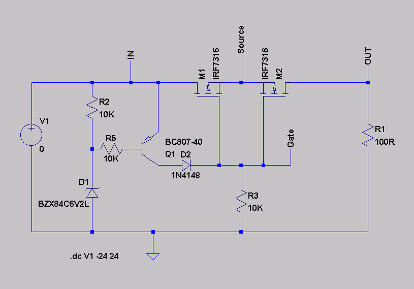

ich möchte eine Schaltung sowohl gegen Verpolen als auch gegen das
Anlegen einer zu hohen Spannung schützen. Die zu hohe Spannung ist in
dem Rahmen was "Konsumenten" im DC-Bereich so zur Verfügung haben, also
bis max. 24V. Das ganze muß sich nach Fehlbedienung von selbst wieder
zurücksetzen.
Durch den Schutz soll nicht zu viel Spannung abfallen, bei der gängigen
Lösung mit der Z-Diode, die ne selbstrückstellende Sicherung auslöst,
waren mir die Widerstände zu hoch. Die Schaltung dahinter braucht max.
250mA, bei den verwendeten Netzteilen ist oft bei 500mA Schluss. Die
Polyfuses in dem Bereich haben dann bis zu 5 Ohm und das ist mir zu
viel.
Anbei ist die Schaltung die ich mir ausgedacht habe. In der Simulation
sieht es schon mal nicht schlecht aus. Oder habe ich irgendwas
übersehen?
Hat jemand noch ne Idee wie man das vielleicht noch mit weniger
Bauteilen hinbekommt?
Oder sonst noch Verbesserungsvorschläge?
Gruß,
Gerd
von Gerd E. (robberknight)
So, ich hab das ganze mal kurz aufgebaut. Zwar nicht mit IRF7316 sondern
mit BSS84, aber zum Testen sollte es das ja tun. Funktioniert eigentlich
wie gedacht.
Nur in einem Fall habe ich ein Problem was ich noch nicht ganz so
verstehe:
Wenn ich -12V oder negativer anlege (also Verpolt und Spannung zu hoch
gleichzeitig), beginnen die FETs langsam zu leiten. Ursache dafür ist,
daß Q1 langsam von Collector zu Emitter zu leiten beginnt und damit
Spannung von den Gates abfließt.
In der Simulation tritt das ganze nicht auf, da ist von -24 V bis +24 V
alles wie gewünscht.

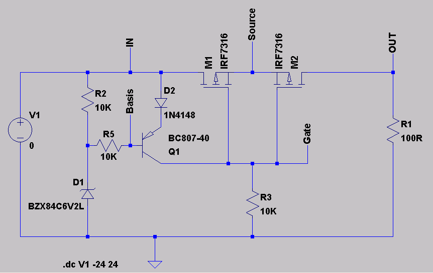

Ich hab das ganze jetzt durch eine zusätzliche Diode D2 gelöst. Ich
würde aber trotzdem gerne verstehen was da passiert.
Warum leitet Q1 in diesem Fall? Warum beginnt der Spuk bei etwa -12 V
und nicht irgendwann anders?
von Holler (Gast)
Ich nehme an, dass das am Inversbetrieb des Q1 liegt.
Beim Inversbetrieb wird die Basis-Collectorstrecke des Transistors in
Durchlassrichtung betrieben. Die Stromverstärkung ist dann viel
geringer, aber das ist hier egal.
Wenn du mit geringer Spannung verpolst, ist D1 in Durchlassrichtung und
an der Basis von T1 liegen ca 0,5V weniger an als am Collector. Das
scheint zum Inversbetrieb nicht zu reichen.
Mit steigender negativer Spannung erhöht sich der Strom durch D1 und
damit deren Spannungsabfall auf vielleicht 0,7V und T1 leitet invers.
Du kannst die Annahme überprüfen, indem du R2 und R5 auf 2k2
verkleinerst. Jetzt müßten die FETs viel früher leiten.
Danke für die Erklärung, das mit dem Inversbetrieb macht Sinn. Der ist
mir bisher nicht untergekommen, auch wieder was gelernt.
Allerdings scheint der Moment in dem der Effekt beginnt nicht von R2 und
R5 abzuhängen: ich hab mal Werte zwischen 270 Ohm und 47 KOhm probiert -
der Moment in dem die FETs zu leiten beginnen liegt unverändert bei
etwas über -12V.
Leider hab ich auch im Datenblatt von meinem BC807 keine Daten zum
Inversbetrieb gefunden.

von Holler (Gast)
Wenn die Widerstände keinen Einfluß auf die Spannung haben, dann
zweifele ich etwas an meinem Tipp mit Inversbetrieb.
Mess doch bitte bei steigender Verpolspannung einmal die Spannung
zwischen Basis - Collector sowie und Emitter - Collector von Q1.
Wenn U-BC < -0,6V wird müsste sich etwas über U-EC tun.
Wenn nicht, könnte es noch etwas völlig anderes sein: wie groß ist
eigentlich die Gate-Source-Spannung der BSS84?
Größer 10V? Wäre nicht gut da nur +- 10V zulässig.
Da hat Falk nicht ganz unrecht, das ganze funktioniert auch wenn man
Collector und Emitter tauscht.
Irgendwie verstehe ich aber immer noch nicht ganz wo die 12 V herkommen
bei denen der Transistor zu Leiten beginnt.
Ich hab mal nur R5 verändert. Wenn R5 deutlich niedriger ist als R2,
steigt der Basisstrom schneller an. Der Punkt bei dem ein Basisstrom
beginnt zu fließen ist aber nahezu identisch bei ca. 11,5 Volt.
An R2 fallen da schon etwas mehr als 11 Volt ab. Hätte da die Basis
nicht schon lange vorher zu leiten beginnen müssen?
mache ich gleich mal
Der BSS84 erlaubt +-20V zwischen Gate-Source.
Die Sources von M1 und M2 sind miteinander verbunden. Bei Verpolung
werden die Gates über R3 und die Sources über die Bodydiode von M2 auf
quasi das selbe Niveau gelegt.
Nur in dem Moment, in dem Polung und Spannungsbereich korrekt sind,
herrscht eine nennenswerte Differenz zwischen Gates und Sources. Die
wird aber nicht größer als die Spannung die dann anliegt und da bin ich
mit meinen ca. 6,7 V max. weit weg von den erlaubten 20V.
So hier mal ne kurze Tabelle was ich gemessen hab:
Eingang      B-C       E-C        Basisstrom
 -5 V      -0,46 V   -4,79 V       0
-10 V      -0,44 V   -9,74 V       0
-11,74 V   -0,43 V  -11,36 V      10 µA
-12 V      -0,44 V  -11,37 V      36 µA
-12,5 V    -0,46 V  -11,38 V      87 µA
-13 V      -0,47 V  -11,39 V     137 µA
Das ist mit R2 und R5 wieder auf 10K.
Wie man sieht ist es nicht alleine die Spannung Basis-Collector die den
Ausschlag gibt, die ist schon lange auf einem vergleichbaren Niveau
bevor der Transistor zu leiten beginnt.

Gerd E. schrieb:
> Hat noch jemand anders ne Idee was da los sein könnte? Ich würde meine
> Schaltung gerne verstehen ;)
Ich vermute: die BE-Diode bricht durch.
Lothar Miller schrieb:
Danke, das klingt nach einer plausiblen Erklärung. Die
Durchbruchsspannung ist im Datenblatt nicht spezifiziert, aber das heißt
natürlich nicht daß sie nicht da wäre.
Dann pack ich meine Diode lieber zwischen Eingansspannung und Emitter,
dadurch ist dann auch der Transistor vor dem Durchbruch mit geschützt.
Gerd E. schrieb:
> Die
Typisch um die 7 V.  BE-Strecken eines Si-Planartransistors hat
man in vergangenen Jahrzehnten gern mal als preiswerten Ersatz
für Z-Dioden genutzt.
Du kannst im Transistormodell den Parameter BVbe=7 setzen, dann siehst
du das Verhalten auch in Spice.
Als Gegenmaßnahme würde ich eine ausreichend spannungsfeste Schottky-
Diode (z.B. eine BAT54, wenn 30V reichen) in die Leitung von IN zum
Emitter von Q1 legen
Jörg Wunsch schrieb:
> Typisch um die 7 V.
Habe ich auch im Kopf, daher haben mich die über 11V auch ein wenig
zaudern lassen mit der Vermutung. Und mal wieder nachgemessen: zwei
BC807, einer hat 8,05V, der andere 7,99V. Also eigentlich noch weit weg
von 12V. Trotzdem wird die BE-Strecke leitend werden.
Mal angenommen, bei 8V leitet der Transistor, und dazu noch Ugsth, dann
kommen wir schon langsam in Richtung 11,xV
Danke, damit funktioniert es und wirkt in etwa wie in der Realität.
Die Schottky um die Differenz zur Z-Spannung gering zu halten, oder? Ist
in dem Bereich leider nicht unbedingt besser:
Z-Spannung soll 5,6V (BZV55)
Abschaltspannung gemessen mit BAT54: 5,39V
Abschaltspannung gemessen mit LL4148: 5,81V
In dem Spannungsbereich beginnen die Zs halt ziemlich schwammig zu
leiten und hier reicht schon ein geringer Strom um abzuschalten. Wenn
mans wirklich genau will muss man halt doch nen TL431 nehmen.
So, hier jetzt nochmal meine Schaltung wie ich sie verbauen werde. Danke
für die Hilfe an alle.
Nein, um den BE-Durchbruch von Q1 und damit das Leiten von M1 bei hoher
negativer Versorgungsspannung zu verhindern. Letzteres tut die von dir
hinzugefügte 1N4148 auch, aber der BE-Durchbruch findet (über D1 und R5)
immer noch statt, was dem Transistor evtl. nicht so gut tut.
Und einen Schottky-Typ deswegen, damit bei positiver Überspannung die
Source-Gate-Spannung von M2 deutlich unter der Threshold-Spannung
bleibt. Ok, beim IRF7316 ist Uth mindestens 1V, also höher als der
Spannungsabfall an einer PN-Diode. Wenn du bei diesem Mosfet-Typ
bleibst, geht auch die 1N4148.
Ja, so sollte es funktionieren.
Ich glaube da haben wir aneinander vorbei geredet: die Position der
Diode war mir schon klar, meine erste Idee mit der Diode war falsch, ich
hatte ja schon geschrieben daß ich die zwischen In und Emitter setzen
möchte. Mir ging es nur um Silizium vs. Schottky.
Ah, daran hatte ich gar nicht gedacht. Danke für den Hinweis. Um da noch
etwas Sicherheitspuffer zu haben oder einen anderen FET wählen zu können
ist die Schottky da dann doch besser.

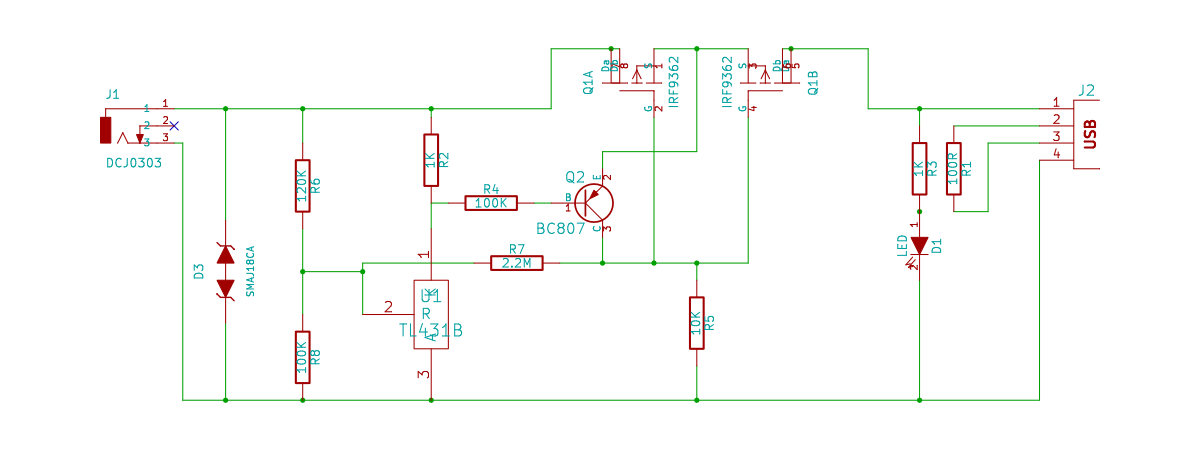

Falls es jemanden interessiert die Schaltung nachzubauen:
mit ca. 6,5 V Abschaltspannung oder mehr (das ist mit ner 5,6V Z-Diode)
funktioniert die Schaltung wie in den vorigen Posts gezeigt wunderbar.
Für eine Anwendung wollte ich aber 5,5V bis 5,8V Abschaltspannung haben.
Ich hab es mit ner 5,1V Z-Diode versucht. Das wurde leider nix da die
viel zu weich schaltet, das "Abschalten" zieht sich damit über nen
halbes Volt hin.
Daher hab ich das ganze nochmal mit nem TL431 aufgebaut. Damit konnte
ich auch noch eine Hysterese einbauen (das ist R7). In der gezeigten
Konfiguration schaltet das exakt und hart bei 5,60 V aus und bei 5,31 V
wieder ein.
Wegen dem schon vor der Schaltschwelle einsetzenden Mindeststrom vom
TL431 habe ich die Kombination R2 und R4 gewählt.
Die in den oberen Posts angesprochene Diode zum Schutz vor dem
BE-Durchbruch habe ich eingespart, in dem ich die Bodydiode von Q1A
dafür mitbenutze. Wie Yalu oben angesprochen hat, muß man natürlich die
Vgs(th) und die Vorwärtsspannung der Diode im Auge behalten.
Funktioniert bei den hier gewählten Komponenten aber einwandfrei.

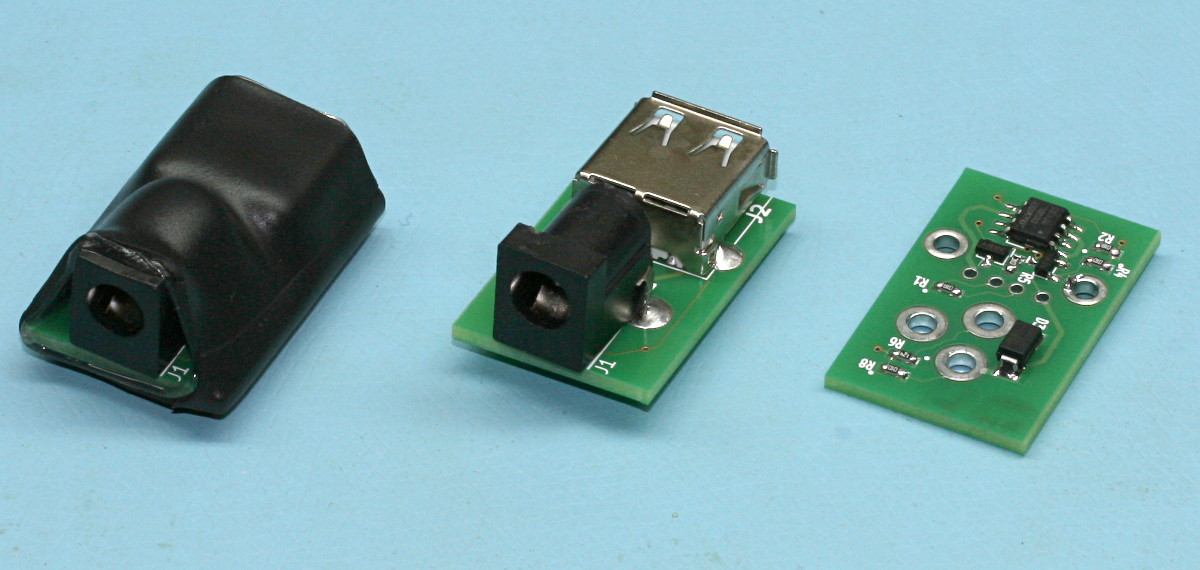

Anbei noch ein Bild von der Anwendung in 3 Fertigungsschritten: Ein
gesicherter Konverter vom Universal-Steckernetzteil auf ein
USB-Ladekabel.

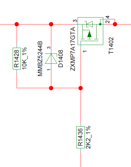

von hq36tzzh (Gast)
Trenne mal bitte Deinen Verpolschutz und den Schalter in zwei
Schaltungsteile auf.
Hier fehlt generell der Pull-Up-Widerstand zwischen Gate und IN.
Klingt auch sehr kompliziert. Zäumt man das Pferd von hinten auf
(also nicht "Schalter schließen, wenn Spannung über x V ist", sondern
"Freigabe des Schalters, solange man unter der Spannung x V ist"),
sieht die Angelegenheit schon wesentlich einfacher aus.
von hq36tzzh (Gast)
Die Gate/Source-Voltage muss an den MOSFETs noch limitiert werden. Zum
Beispiel mit einer Z-Diode.
von hq36tzzh (Gast)

von hq36tzzh (Gast)
Schaltungsausschnitt aus einem High-Side-Switch mit P-Kanal-MOSFET.
> Daraus folgt, dass ein Verpolschutz und zusätzlich ein
> High-Side-Schalter benötigt wird, der bei Überspannung abschaltet.
und genau das macht in meinem letzten Post der TL431 und der BC807.
Wenn Du einen kombinierten und zuverlässigen Verpolungs- und
Überspannungsschutz mit weniger Bauteilen hinbekommst bin ich natürlich
an der Schaltung interessiert.

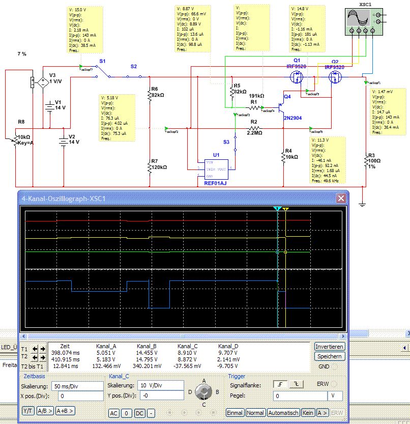

von Gerald (Gast)
Ich habe mich mal mit der von dir vorgestellten Schaltung gespielt.
Weil hier im ELKO-Forum so eine ähnliche Anfrage war:
http://www.elektronik-kompendium.de/forum/forum_entry.php?id=176168&page=0&category=all&order=last_answer
Ich habe sie der dortigen Frage gemäß auf die 14V resp. auf 2x 14V
angepasst.
14V deshalb, weil ja die Ladeschlussspannung (14,4V) so hoch werden
kann.
Die Dimensionierung der Teile ist so ausgelegt, dass bei 15V U_Batt.
abgeschaltet wird.
Kurz davor, bei so 14,7V geht die Ausgangsspannung etwas runter, ca
8,8V.
Wobei dieser Umstand bei einer langsamen Eingangsspannungsänderung
auftritt.
also, bei irrtümlich schnellem Anstecken an die 24V schaltets sofort ab
den 15V ab.
Die Teile R auf 1% genau. Wichtig ist der R1 hier mit 191k.
Der kann auf 200k rauf, dann schaltets bei ca 15,5V aus.
Den wert weniger als 180k würe ich nciht mehr machen, dann wird bei
14,3..14,5V U_Batt. abgeschaltet.
Dann wären wir schon wieder in der Ladespannung vom Ladegerät.
So mal auf die Schnelle.
Die Teile sind Standard.
Der MOSFET ist ein Doppel mim Häubchen, muss jedoch nicht sein.
Die Referenz Ref01A von Analog Devices ist auch recht einfach zu
bekommen.
Die Werte habe ich auf handelsüblich getrimmt, keine krummen Werte
verwendet.
Detail:
Der S3 wäre noch eventuell von Interesse.
Mit diesem kann man die Referenz abschalten, somit auch den PNP Transi.
Dann können die vollen 24V zum Ausgang durchgeschaltet werden.
Grüße
Gerald
> 8,8V.
Hmm. Ich vermute das hängt mit der Charakteristik Deiner Ref01A
zusammen. Ich hab bei mir extra die Widerstände R2 und R4 so angepasst,
daß es mit dem TL431 hart abschaltet. Du kannst dann wohl auch die
Hysterese weglassen.
> bekommen.
Aber deutlich teurer als jeder TL431. Hat Deine Bauteilwahl nen
besonderen Hintergrund?
Wenn ich das richtig sehe bist Du mit 24V aber über der max.
Gate-to-Source-Spannung Deiner IRF9520.
von Gerald (Gast)
Das war mal eine schnelle Simulation.
Die Bauteilwahl ist ohne besonderen Hintergrund.
So wie es sah, hattest du für um die ***5V die Ref ausgelegt,
ich nahm sie halt für 10V. Auch wollte ich Standardteile verwenden.
Ganz einfach (hochgesetzt).
Der Grund liegt u.A. auch daran, dass ich mit der freien Analog Devices
Version von Multisim simluiert habe, welche leider nur eine
begrenzte Anzahl von Bauteilen zur Verfügung stellt.
Da gibt es auch nur dessen Referenzen, leider keinen TL431.
Ja, die Gate-Source-Spannung vom MOSFET hatte ich gesehen.
Ich bin dabei einen entsprechenden passenden Typ zu suchen.
Solch derartige Grenzwerte auszuwerten mache ich bei einer
Schnellschaltung noch nicht.
Auch hier --- begrenzter Bauteilvorrat.
Den richtigen Typen zu suchen kommt jetzt dran.
-- Simulieren ist nicht real.
-- Mir ging es vorerst mal um eine Schnellabschätzung zu machen,
die grundlegende Funktion zu sehen.
-- Im ELKO Forum, wo ich mich häufig aufhalte, als Idee einen Vorschlag
zu machen.
Der Schaltungsvorschlag von dir kam so gesehen gut gelegen, welchen
Harald, auch ein ELKO User, dorthin rüberlinkte.
Diesen Vorschlag fand ich gut, passte ihn für die oben genannte Anfrage
an.
Grüße
Gerald
Ah, dann ist es klar. Beachte daß die Charakteristik der Referenz sehr
stark die Härte der Schaltschwelle beeinflusst. Wenn Du das ganze in der
Simulation auf die eine auslegst, kannst Du mit einer andern nicht
unbedingt ähnliches Verhalten erwarten.
Ich nehm immer LTSpice, da ist zwar von Haus aus auch nur eine begrenzte
Auswahl dabei, aber es gibt die Yahoo-Newsgroup mit einem riesen Archiv
an anderen Bauteilen.

von Sebastian L. (arakis)
ich möchte mich kurz bei Gerd E. bedanken für seinen Schaltplan vom
25.10.2012. Die Schaltung funktioniert tadellos. Habe es zuvor mit dem
Schaltplan vom 03.09.2012 probiert, der Überspannungsschutz hat damit
aber nicht funktioniert und bei einer Verpolung ist mir der rechte
MOSFET abgeraucht. Vielleicht hatte ich auch einfach einen Fehler beim
Nachbauen der Schaltung gemacht.
Werde letzte Schaltung nun so übernehmen. Nochmals, vielen Dank!
PS: Ich nutze einen BC327 als Transistor, ist das so in Ordnung? Ein
BC807 ist aber bereits "in Bestellung".
Lieben Gruß,
Sebastian
Seltsam, der rechte FET ist eigentlich die klassische
Verpolungsschutzschaltung mit P-FET. Vermute auch daß da was falsch
verdrahtet war.
Kein Problem, bei BC327 und BC807 ist nur die Bauform anders.
Der Transistor ist eigentlich auch recht unkritisch von den Daten her,
da sollten die meisten Kleinsignal-PNPs passen. Zur Not verschiebt es
halt die Schaltschwelle um ein oder zwei zehntel Volt, aber das kann man
ja mit dem Spannungsteiler wieder anpassen.
