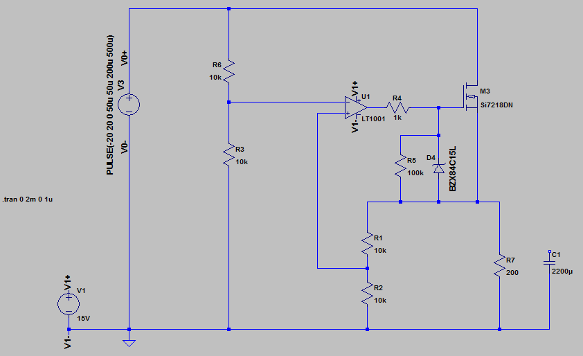

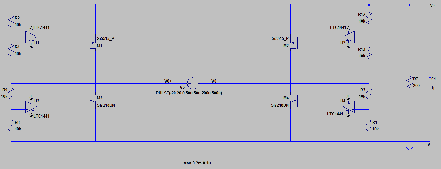

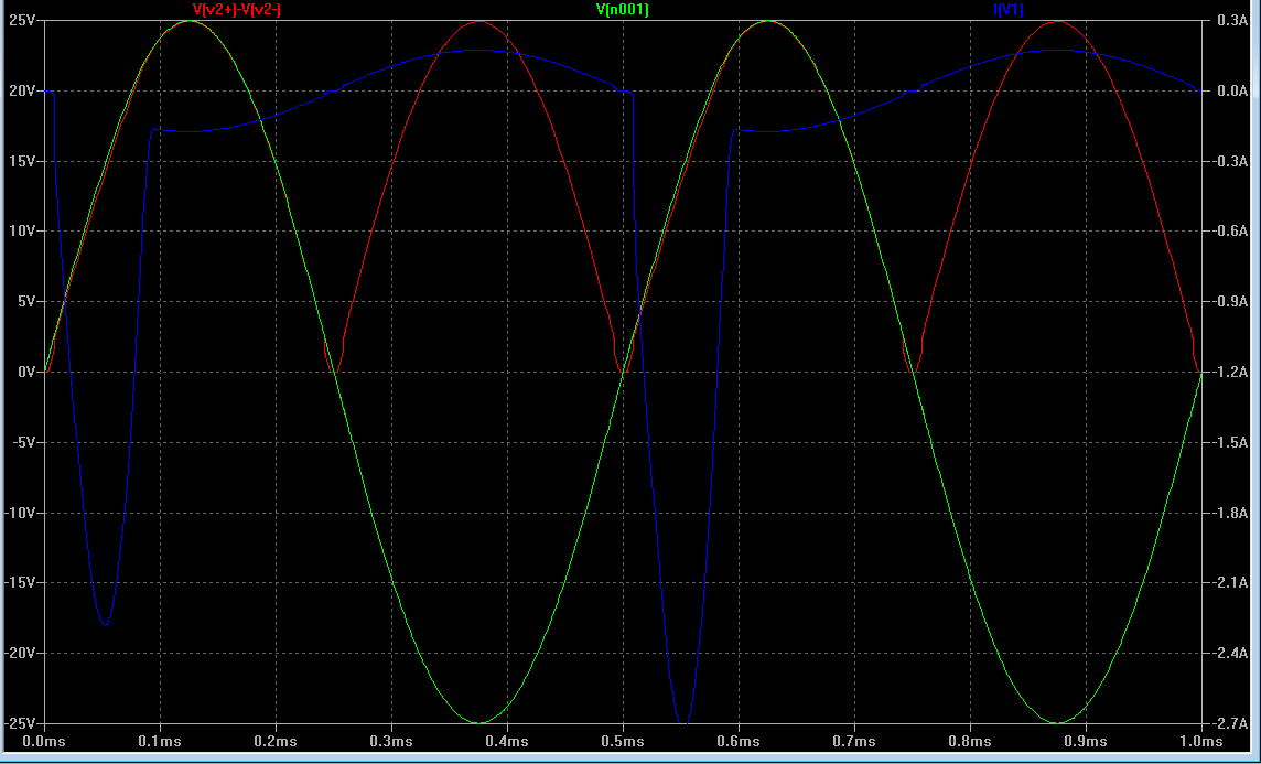

Hallo, ich habe mir in LTspice einen Synchrongleichrichter gebastelt (siehe Anhang). Wie muss ich die Komparatoren beschalten, dass sie etwas später die Mosfets ansteuern? Beim Nulldurchgang kommt es so noch zu sehr hohen Stromspitzen und somit zu Verlusten. Gruß
Was gibt es daran zu simulieren. entweder weiss man was geschieht, oder eben nicht. die Komparatoren gehen so sowieso nicht.
Nochwas. Der Ausdruck Synchrongleichrichter kombiniert synchron und Gleichrichter. Welcher Teil, resp welche Funktionalitaet ist der Gleichrichter, welcherTeil ist synchron - synchron zu was ? dann : wie steuert man einen FET an, und wie von einem Komparator?
Es soll eine Wechselspannung mit ca.20V Amplitude gleichgerichtet werden. Anlaufen soll der Gleichrichter über die Bodydioden der Fets. Synchron, weil die gegenüberliegenden Fets synchron angesteuert werden. Wieso gehen die Komparatoren so nicht?
suji schrieb: > Wieso gehen die Komparatoren so nicht? Weil die einen Pullup brauchen. Komparatoren können klassischerweise nur Strom "sinken" aber nicht "sourcen", weil sie einen Open-Collector-Ausgang haben. Die Steigende Flanke ist also durch die Belastung der Gates auch mit Widerstand nicht gerade schnell. Mach dir mal über jeweils einen einfachen Gatetreiber Gedanken. Ans Gate der Mosfets würde ich übrigens ein V_GS von nicht mehr als 10..15V lassen. Manche Mosse mögen das nicht so... Es reicht, bis zum V_GS für den geforderten RDS_on zu fahren. Alles darüber ist nur unnütze Ladung auf den Gates, die beim Um- bzw. Ausschalten wieder "runter" muss. mfg mf

Ich habe jetzt mal die Treiberschaltung aus der PDF genommen und einen Einweggleichrichter gebaut. Passt das so? Ich kann allerdings nicht über die Spannungsteiler die Schaltschwellen anpassen.
Ist der LT1001 ein Komparator oder eigentlich ein Operationsverstärker? Nur bevor ich weiter auf dem Pullup rumreite... mf PS: Hat sich erledigt. Ein anständiger Gatetreiber sieht trotzdem anders aus. Hier gehts zwar nur um 2kHz, aber immerhin.
Mini Float schrieb: >> Wieso gehen die Komparatoren so nicht? > > Weil die einen Pullup brauchen. Komparatoren können klassischerweise nur > Strom "sinken" aber nicht "sourcen", weil sie einen > Open-Collector-Ausgang haben. Der LTC1441 besitzt aber einen Push-Pull Ausgang und keinen Open-Kollektor/Drain. Dennoch hätte der Komparator nicht funktioniert, da er bei 20V wohl in Rauch aufgegangen wäre. Er verträgt nämlich nur 12V maximal. LG Christian
Langsam verzweifel ich an dem Ding. Hat denn niemand schonmal einen aktiven Gleichrichter über Komparatoren angesteuert? Der alte Elektor-Aufbau funktioniert nicht und der neue ist für Trafos mit Mittelabgriff. Alt (S.74): http://free.pages.at/dark_star/D-072006.pdf Neu: http://www.mikrocontroller.net/attachment/43223/DE2008071001.pdf

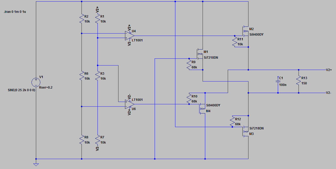

Moin, suji schrieb: > Der alte > Elektor-Aufbau funktioniert nicht und der neue ist für Trafos mit > Mittelabgriff. wieso soll der Alte nicht funktionieren? Du darfst ihn nur nicht mit Komparatoren aufbauen. Allerdings kann man den vereinfachen. Da bei einer Brücke immer zwei Gleichrichterfunktionen in Reihe sind, können zwei Opamps eingespart werden. Grüße Krangel
Meinst du damit dass man die gegenüberliegenden Fets gleichzeitig ansteuern kann? Ist das ratsam?

Mir ist das durchaus bewusst dass die gleichzeitig angesteuert werden. Irgendeinen Grund wird es aber gegeben haben warum der Herr Schubert das nicht gemacht hat. So wie im Anhang zu sehen werden die unteren beiden Fets nicht richtig angesteuert. Da werden nur die Bodydioden zur Gleichrichtung genutzt. Die oberen beiden funktionieren.
Moin, IC1A und 1B weglassen, Gate von T1 ganz nach unten an Drain T4,T2,R8A und Gate von T2 nach oben an Drain T1,T3,R5A. Du hast in deiner Simulation den Ausgangskondensator nicht angeschlossen! Grüße Krangel
Vielen Dank. Das funktioniert soweit ganz gut. Nur verstehe ich noch nicht ganz wie der hohe Strom zu Stande kommt. Das hat was mit der Ansteuerung von M4 zu tun. Lasse ich diese Weg, verschwinden die Stromspitzen. Den Ausgangskondensator habe ich erstmal rausgelassen.

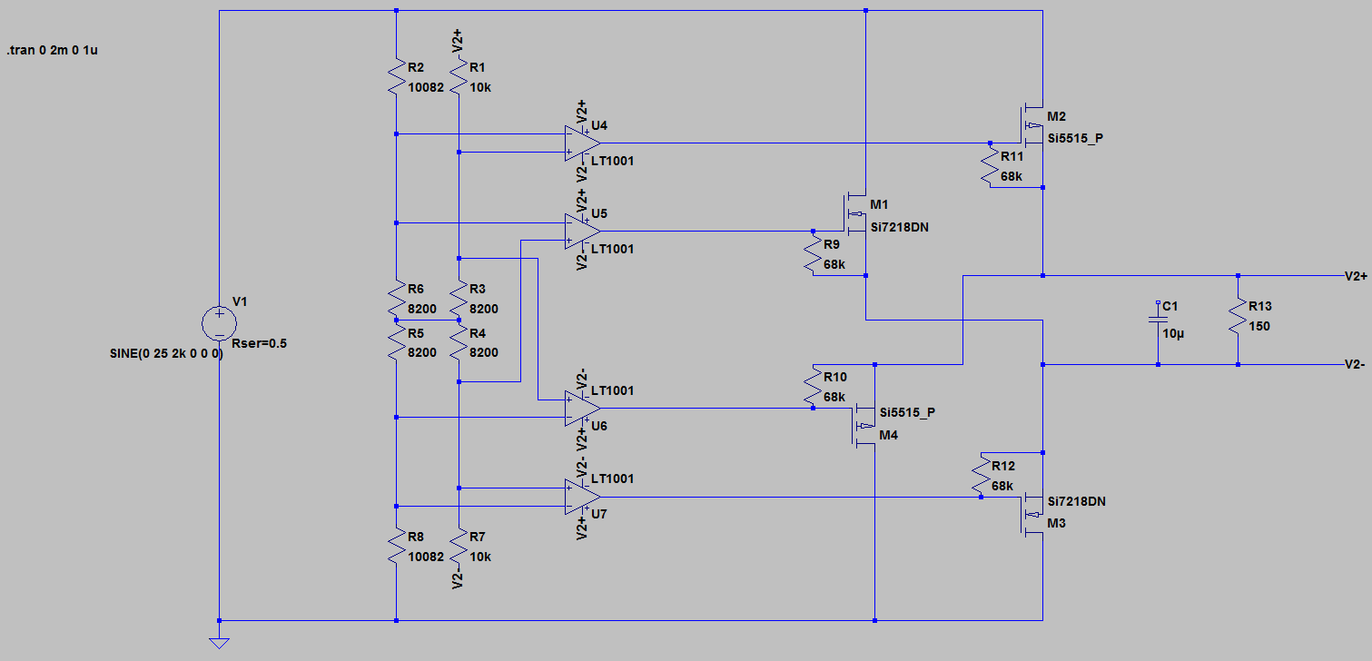

Der LT1001 ist ein OpAmp. Vergiss das. OpAmps sollte man nicht als Komparatoren verwenden. Er hat eine GBW von 0.8MHz und eine Slewrate von 0.25V/us. Neben anderen Unpaesslichkeiten. Die ganze Schaltung ist Murks.
Hi, der Ausgangskondensator ist notwendig da die OpAmps mit der Ausgangsspannung versorgt werden. Der Spannungsteiler am Eingang der OpAmps entspricht nicht dem Original. Grüße Krangel
