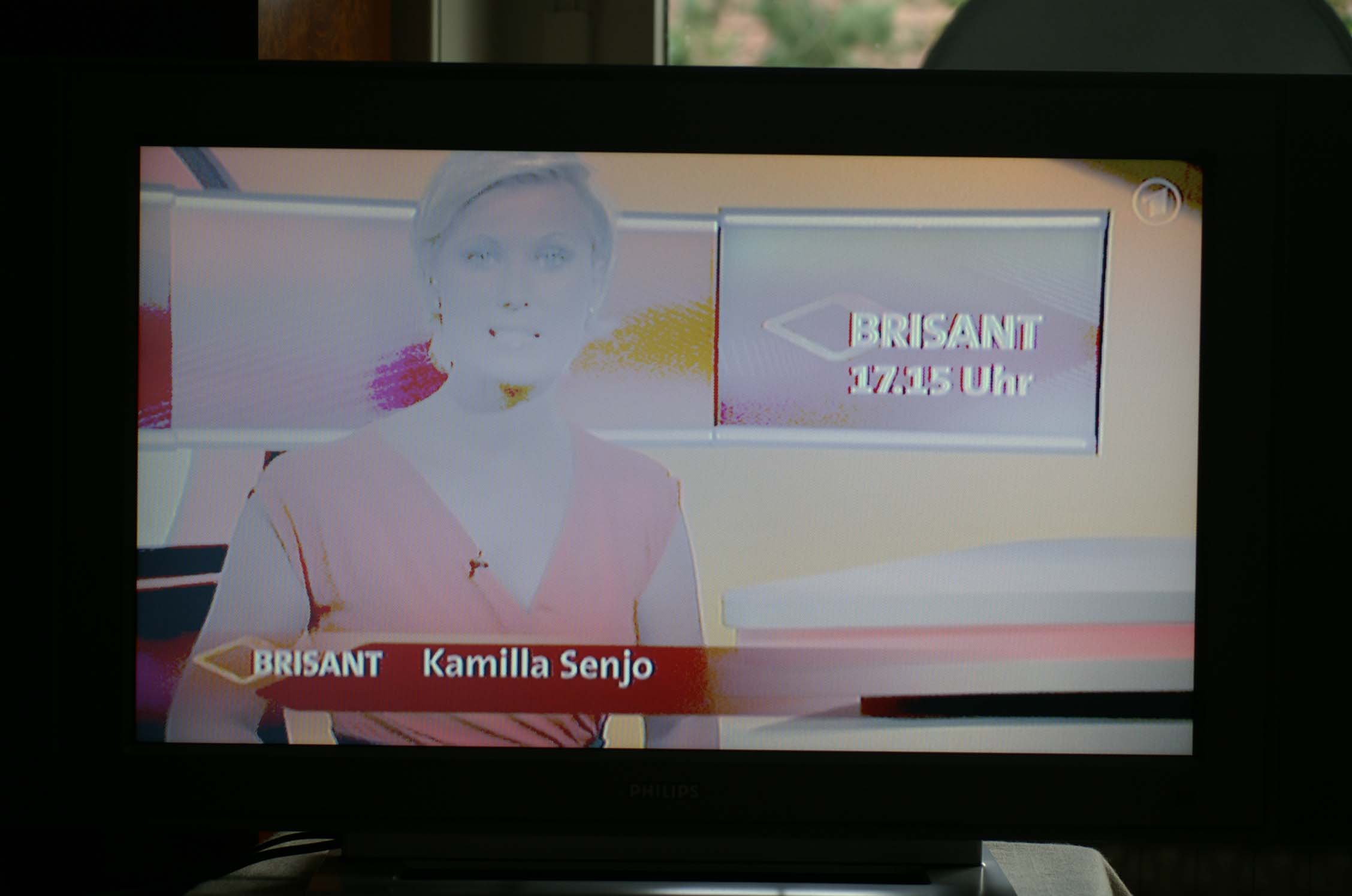

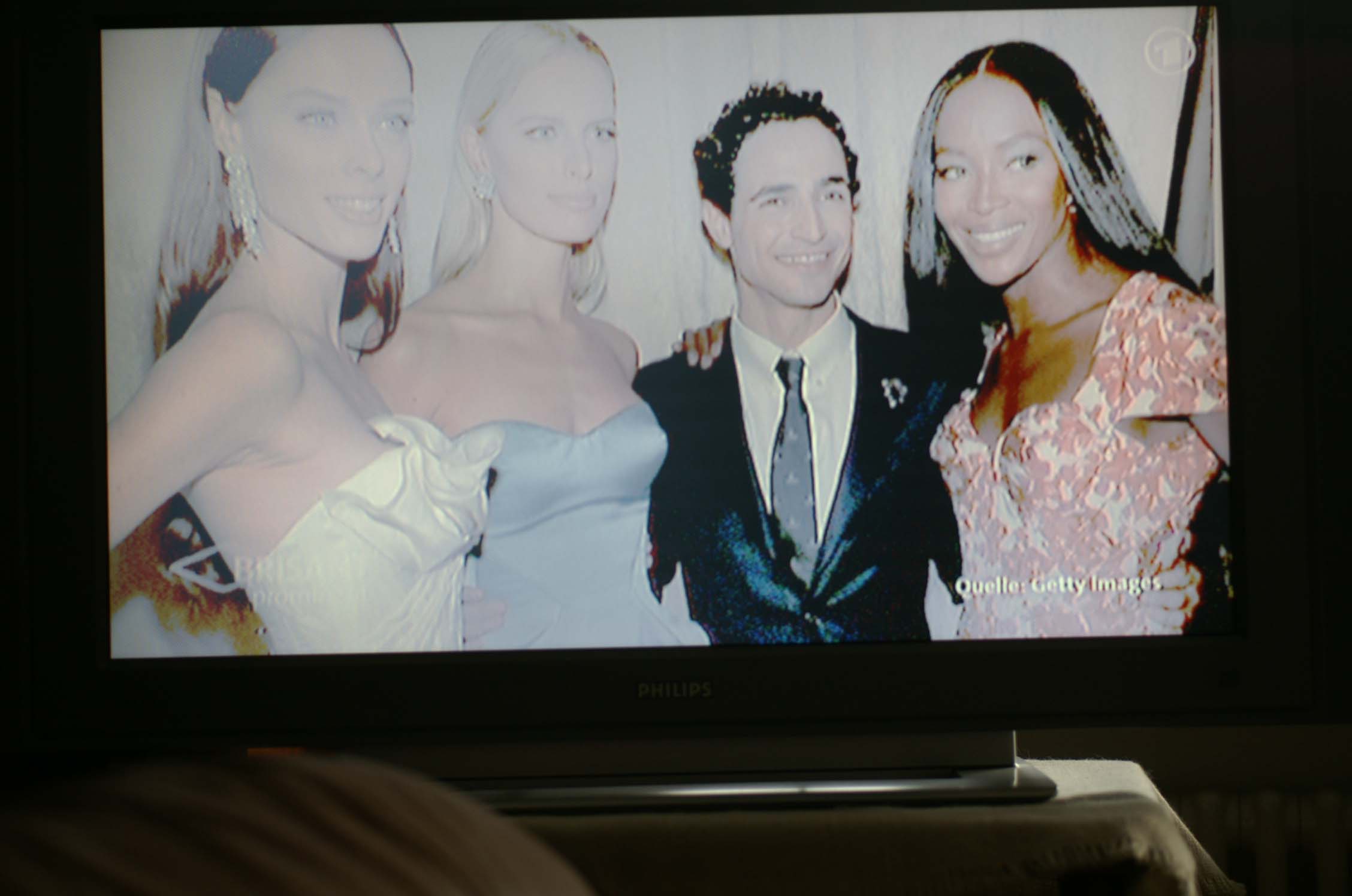

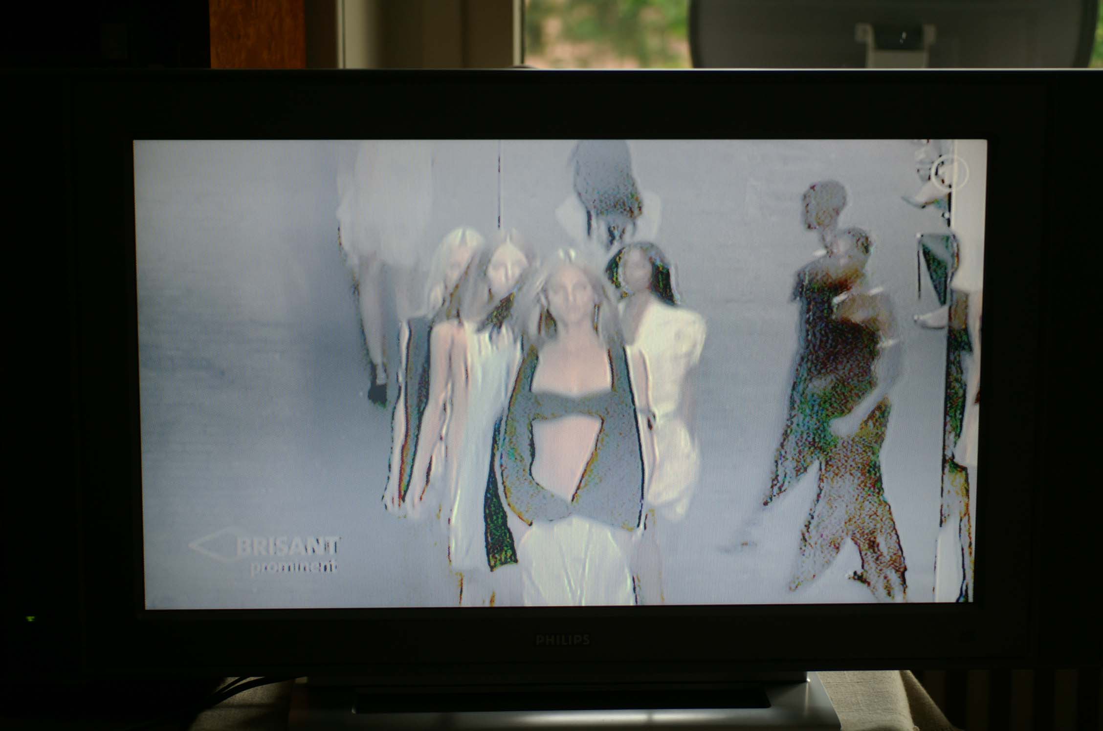

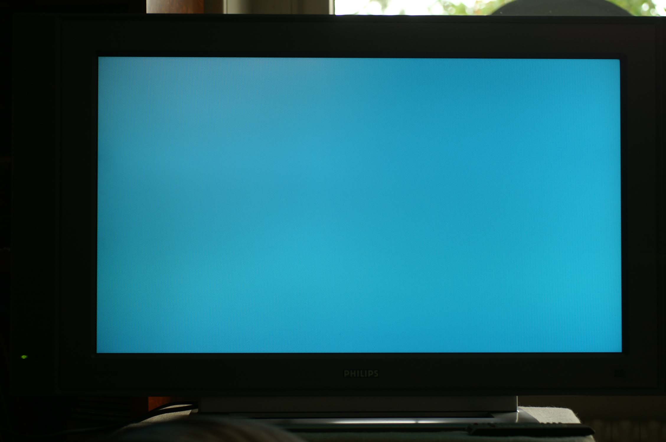

Philips FlatTV Model 32PF332010 Ton o.k. Das TV-Bild sieht aus (siehe Dateianhang) als wäre eine Milchscheibe als Filter davor gesetzt worden. Dieses Verhalten ist da, egal ob TV oder DVD über das Scart-Kabel empfangen wird. Kann dieses am T-CON-Board oder an der LVDS-Verbindung liegen?
Ich weiss nicht, was das T-Con Board ist, aber LVDS scheint ok zu sein, da das Display offensichtlich synchronisiert und alle Farbkanäle (RGB) ankommen. Probier mal ein Werksreset, könnte sein, das im EEPROM des Fernsehers irgendwelche Grundeinstellungen versiebt sind. Habe mal in einen TV-Forum was von Leuten gelesen, bei denen die Einstellung des an die Signalverarbeitung angeschlossenen Displays verstellt war und die dann ähnliche Probleme hatten.
Danke für die Info. Ich hatte nachfolgende Infos von Philips erhalten und durchgeführt. "Auf Werkseinstellung kann der TV nicht zurückgesetzt werden, nur auf die Erstinstallation. Schalten Sie dazu den TV ein und halten 10 Sekunden die Menütaste am Nahbedienfeld (nicht Fernbedienung) gedrückt (seitlich am Gerät). Der TV versetzt sich in die Erstinstallation." Leider hat dieses keine Verbesserung ergeben.

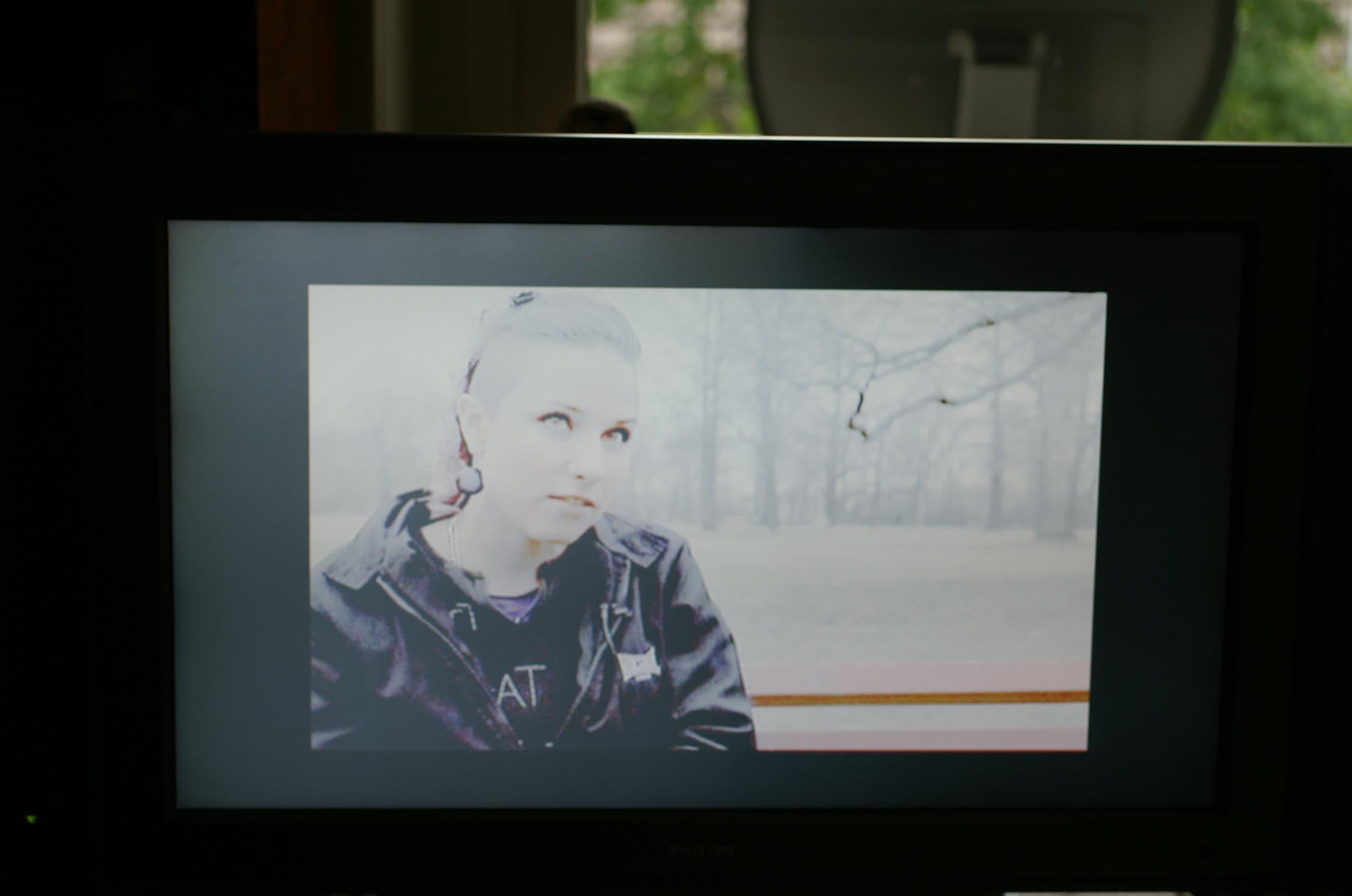

Schade. Nochmal eine Frage: In deinem Foto wird der Schirm nicht ganz ausgeschrieben. Ist das eine Zoom Einstellung, die du vorgenommen hast, oder schafft der TV es nicht mehr, den ganzen Schirm zu benutzen? Letzteres könnte darauf hinweisen, das das Digitalteil ein falsches Display annimmt und es fehlerhaft ansteuert. Spiel mal mit der Zoom/Format Taste. Die TV-Hersteller bauen heute oft ihre Boards so, das ein Board in mehreren Fernsehern mit unterschiedlichen Diagonalen sitzt und nur per Firmware angepasst wird. Und noch eine Frage: Passierte der Fehler im Betrieb oder nach dem Einschalten? Falls du die Support Seite bei Philips noch nicht gefunden hast: http://philips.com/support Da scheint aber ein Dreher in deiner Modellnummer zu sein, schau nochmal wie der TV genau heisst.
nicht ausgeschlossen, daß es am T-CON Board liegt. Ich habe grade auch ein 32" ein LCD auf dem Tisch, bei dem das Board alles in "rot" eingefärbt hat. da das alles schön gleichmäßig "falschfarbe" hatte, habe ich Steckverbinder / Folienleiter zu den Zeilen- und Spaltentreibern erst mal ausgeschlossen (ich hätte dazu ein asymetrisches Fehlerbild erwartet) Tausch des T-CON war dann die Lösung. Ob nun aber der dicke Chip in der Mitte, oder die Video-Speicherchips die Ursache sind habe ich noch nicht weiter analysiert. Dein Fehlerbild sieht recht ähnlich aus, vielleicht hat es ja selbe Ursache Schreib mal die Typennummer deines T-CON board auf, und/oder mach ein Foto.

Matthias Sch. schrieb: > > Das heisst, die Bildgrösse ändert sich nicht? Oder bleibt der schwarze > Rahmen immer da? > Addendum: Es gibt anscheinend ein Service Menu mit Panel Einstellungen, > zumindest bei anderen Philipsen: > http://www.hifi-forum.de/viewthread-152-3132.html > http://www.hifi-forum.de/viewthread-152-5716.html > Achtung: Da nicht einfach wild drin rumfuhrwerken, sonst musst du evtl. > die Firmware neu einspielen. Doch, doch, die Bildgröße kann ich verändern. Habe gerade nochmals ein paar Bilder gemacht, wobei hier die Bilder den gesamten Bildschirm abdecken. Vielleicht kann man hierdurch noch deutlicher den Fehler erkennen. So jetzt wird die Maschine noch geöffnet um Bilder zu machen. PS.: Habe Philips gerade nochmals angeschrieben mit der Bitte einen Servicecodes der Fernbedienung mitzuteilen und eventuell noch einen Serviceplan...mal schauen was da raus kommt.

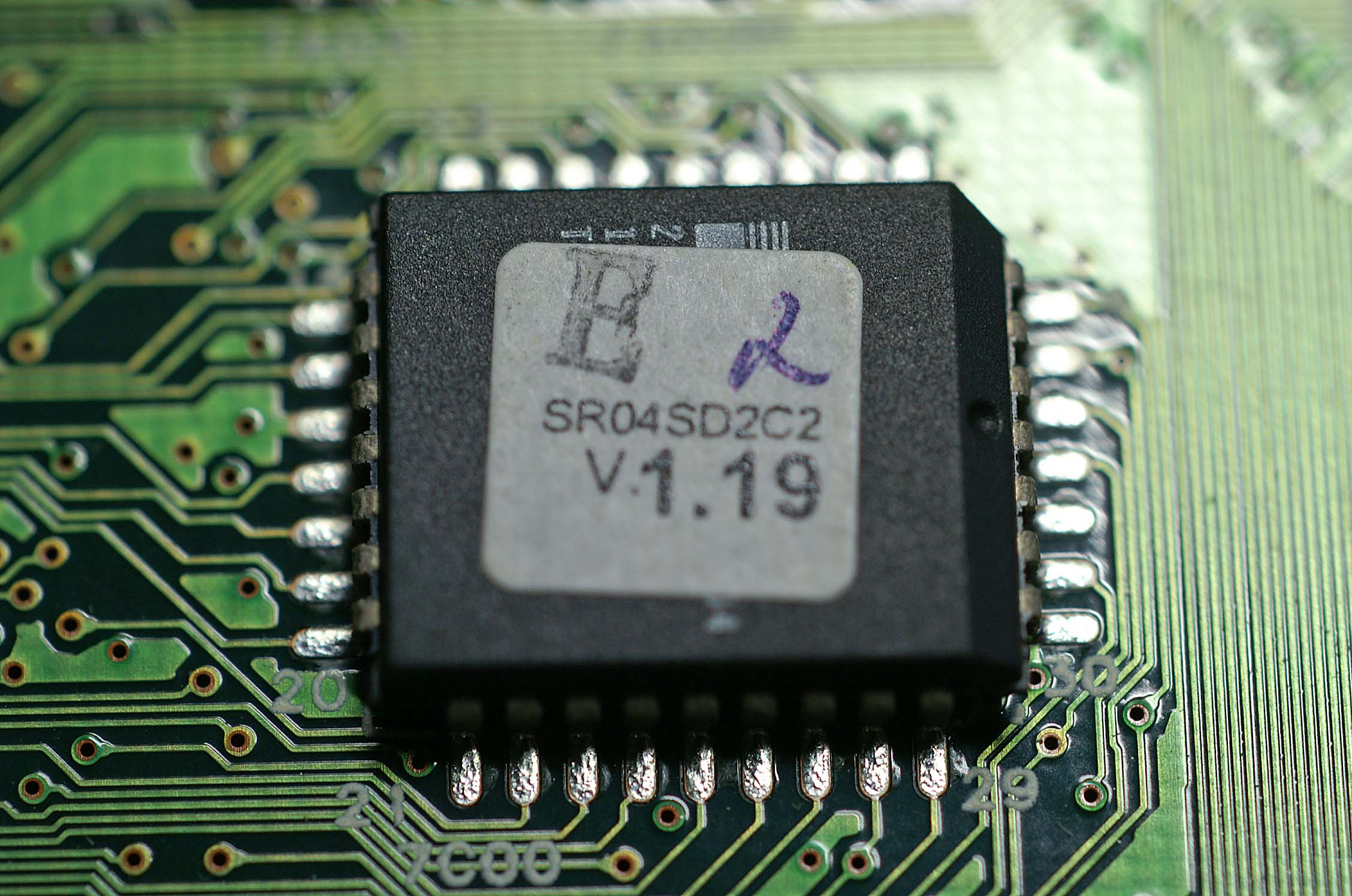

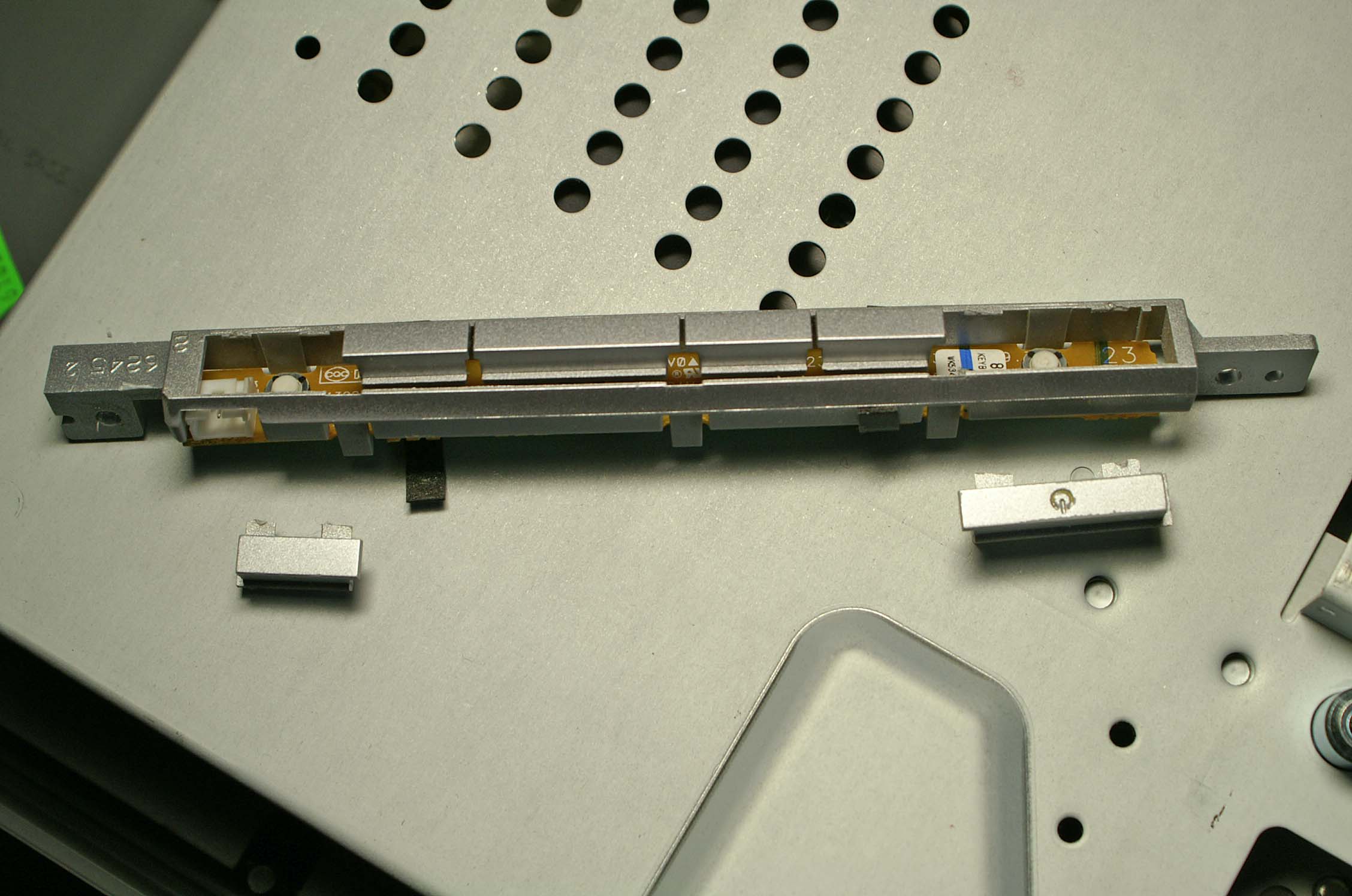

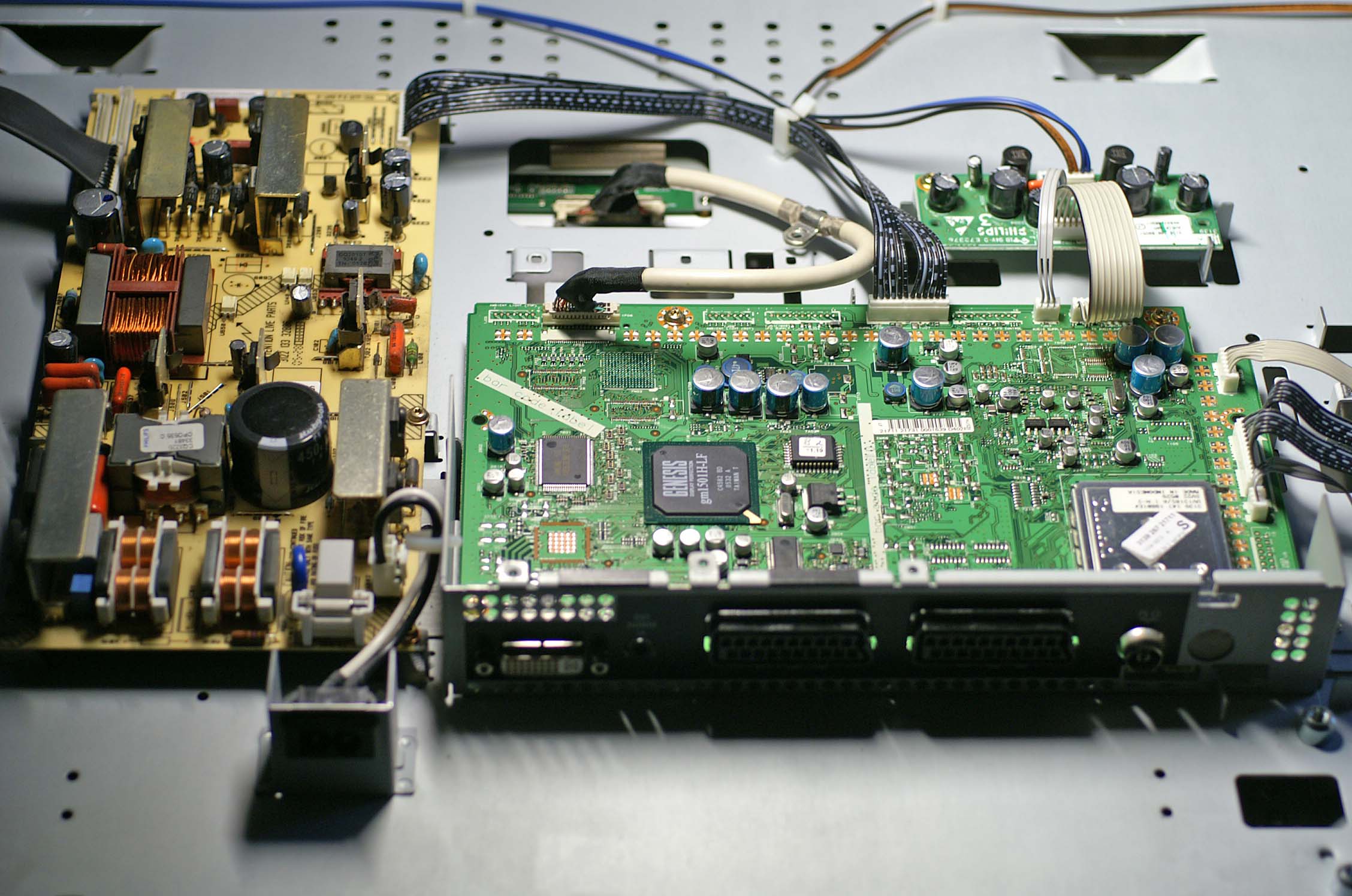

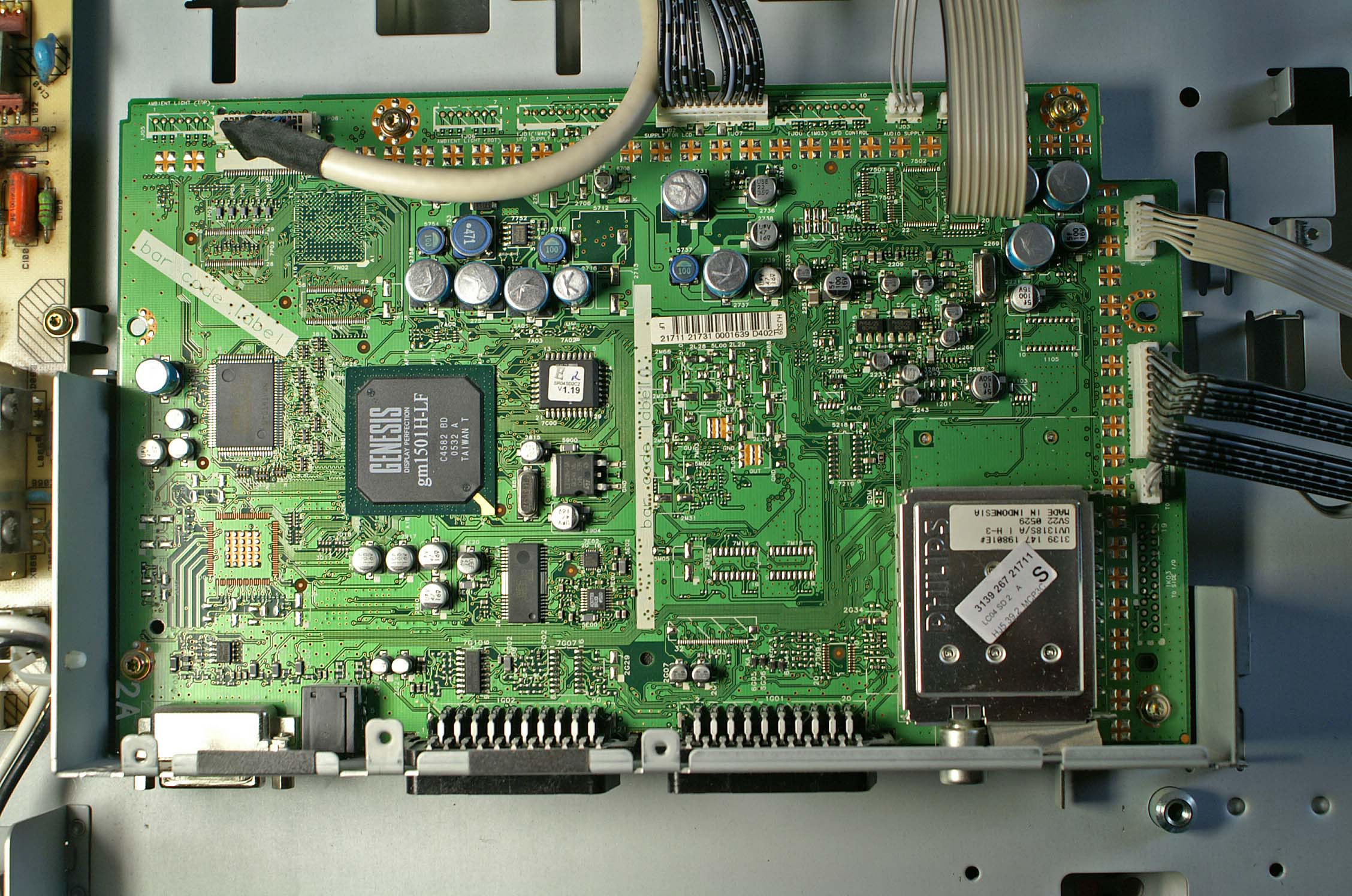

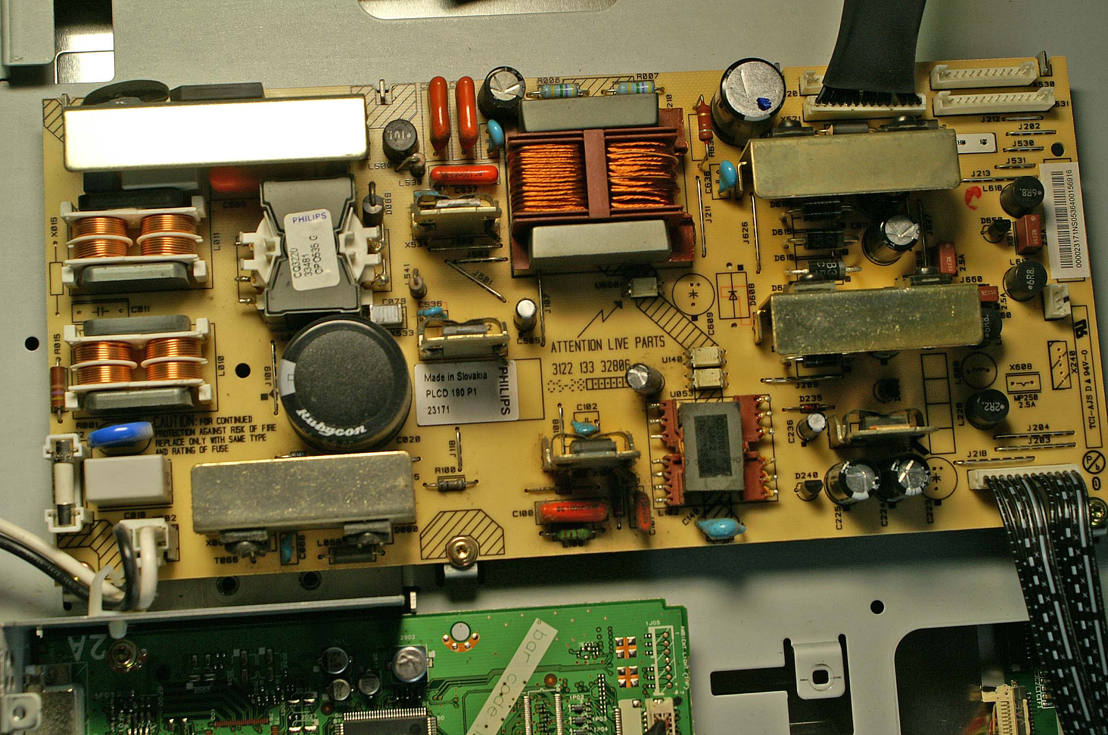

Hallo, Nun die Fotos der Platinen. werde wohl am Besten die Spannungen direkt auf der Netzteilkarte messen. Welche gängigen Spannungswerte liegen meistens vor? Sind die Betriebsspannungen eigentlich galvanisch getrennt vom Netz? Schließt Ihr den LCD TV über einen Trenntrafo ans Netz um dann Messungen mit dem Oszi durchzuführen? LG PS.: 2 Bedienknöpfe waren schon abgebrochen. Habt Ihr eine Idee mit was für einem Kleber man eventuell die Kunststoffnasen wieder an den Rahmen kleben kann. (Schon ziemlich einfach konstruiert...)
Hinweis: Das T-CON board ist NICHT das was du auf Bild 0044 siehst. Das ist halt einfach das analog-Board. Das t-con board ist das was du "hinten" unter dem Vlech auf Bild 0057 am Rande siehst. Es sieht so aus: http://www.lcdtvparts.co.uk/index.php?main_page=product_info&cPath=18_90&products_id=1078 Spannungen messen etc. ist alles nicht notwendig. Tausche das T-con Board, dann gehts wieder. wegen Kleben: Kunsstoff-Art feststellen, passenden Kleber raussuchen, und dann kleine Winkel "Prothese" an der Bruchstelle drunter kleben (Platine dazu raus klipsen). Sieht "gut reparierbar" aus.
Ich habe die Befürchtung, daß Du den selben Weg wie damals Wegstaben Verbuchsler einschlagen musst. :( Dieter J. schrieb: > Welche gängigen Spannungswerte liegen meistens vor? 3,3/ 5/ 12 & 24 V, aber nicht immer alle. Dieter J. schrieb: > Sind die Betriebsspannungen eigentlich galvanisch getrennt vom Netz? Bis auf den Weg über die Entstörkondensatoren, welche von primär zu sekundär Masse gehen - ja. Dieter J. schrieb: > Schließt Ihr den LCD TV über einen Trenntrafo ans Netz um dann Messungen > mit dem Oszi durchzuführen? Ja (hüstel). Dieter J. schrieb: > Habt Ihr eine Idee mit was > für einem Kleber man eventuell die Kunststoffnasen wieder an den Rahmen > kleben kann. Auf Dauer wird nichts halten.

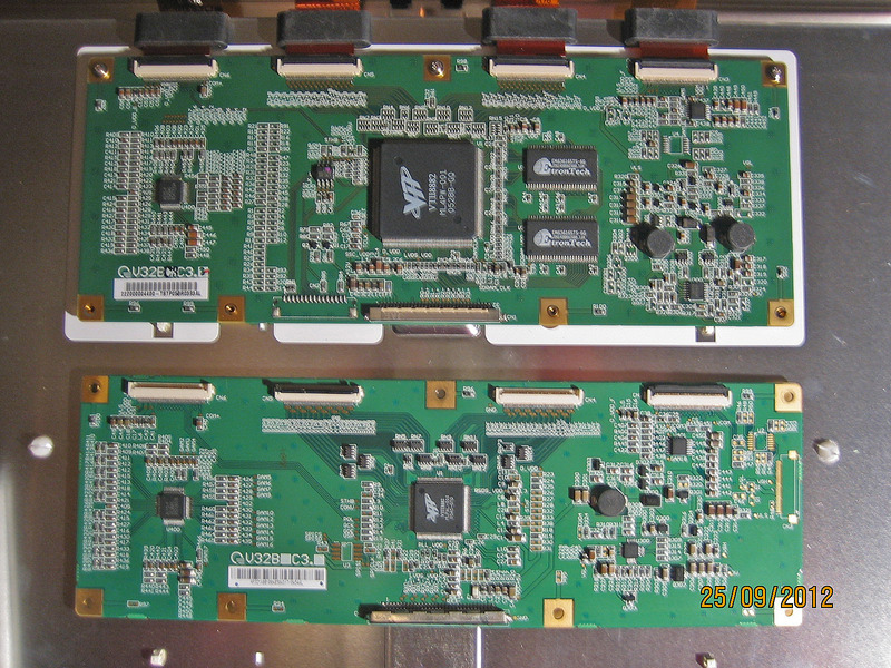

War wohl nix mit eBay. Schaut mal mein beigefügtes Foto an. Oben das im TV eingebaute T-CON Board und unten das bei eBay angebotene und gekaufte Teil. Beide haben die gleiche Bezeichnung und trotzdem ist das verbaute Teile in den Abmessungen größer und hat auch wesentlich andere und mehr IC´s auf der Platine. Muss es doch wohl außer der Bezeichnung noch andere Unterschiede geben (TV-Typ, LCD-Typ usw. ??? ) Was meint Ihr dazu :) LG
dadada schrieb: > Muss es doch wohl außer der Bezeichnung noch andere Unterschiede geben > (TV-Typ, LCD-Typ usw. ??? ) > Was meint Ihr dazu :) Wenn ich die Typenbezeichnung auf dem Chip in der Mitte richtig deute, ist das defekte Dingens wohl ein Multinorm-Chip (PAL, SECAM, NTSC etc), und der untere nur für PAL ausgelegt. Ich hätte da noch eine weitere Typen-Differenzierung erwartet, sowas wie V32BC3 rev. A oder so ... PS: Bitte nicht so große (1.1 MB) unscharfe Bilder einstellen, meine UMTS-Flatrate geht nach ein paar Bildaufrufen in die Kapazitätsbegrenzung. Mit IrfanViewer bekommt man das komfortabel geschrumpft.
... ansonsten siehts von den Anschlüssen aber kompatibel aus, und die Schrauben scheinen auch zu passen. Da Multinorm heute eher überflüssig ist, ist das bei dem Preis ja auch nicht so schlimm. Baus mal ein und lass uns wissen, was passiert. Ich drück dir die Daumen.
Das neue Board passt leider nicht. Die Steckerbuchse ist eine andere Ausführung. Auch die LP-Abmessungen sind anders (nur 7cm breit anstelle 8cm wie bei der alten. Ich sende den bei eBay gekauften Artikel auch wieder zurück (Widerrufsrecht). (Könnte auch aus positiver Forderungsverletzung sämtliche mir entstandenen Kosten aufrechnen) Nicht nur dass dieses Teil nicht passt, sondern auch weil hier der Käufer, also ich getäuscht wurde. Geliefert wurde ein altes Board, Steckerbuche verbogen und GND-Lötverbindungen abgerissen, LP krumm, anstelle Paketversand nur Warensendung. Dieser Verkäufer nimmt die Artikelangaben wohl etwas "ungenau". Nein, Hände weg von solchen Verkäufern. Kostet nur Zeit und Geld. Er wollte mir noch erklären, der Artikel sei doch neu und man müsse dieses doch für den Test in einen TV schrauben..... hahaha
