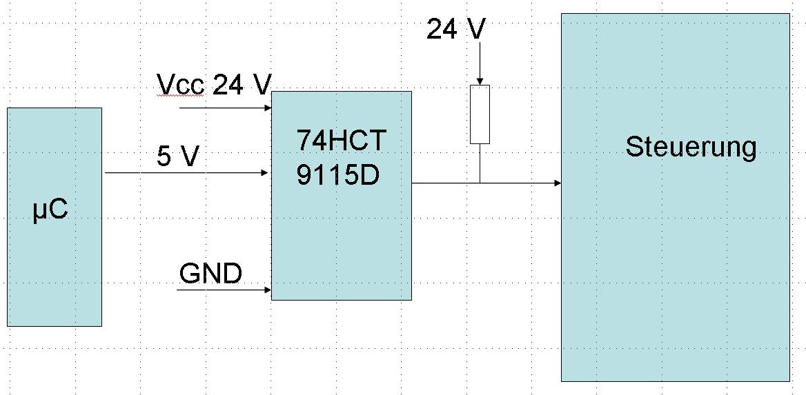

kennt jemand eine Möglichkeit wie ich aus einer 9 V Batterie 24 V
erzeugen kann. Es werden ca. 200 mA am Ausgang benötigt. Step Up DC/DC
Wandler habe ich leider nur bis 50 mA gefunden.
Danke.
Alex

Also laut Angaben liefern sie 5 W (600mA - 750 mA bei 8,4 - 9 V). Oder
habe ich irgendwo einen Denkfehler ?
Was wäre den eine alternative um ein Portables gerät zu betreiben ?
Brauche 5 V und ca. 30 mA für den Controller+Display und 24 und 200 mA
für eine Steuergerät.
Wäre für Vorschläge sehr dankbar.
von Alexander Stern (Gast)
Die 250 mA brauche ich nicht dauernd, sondern nur für wenige Sekunden.
SMD ist ok (zwar nicht ideal für Testzwecke, aber dann muss ich mir halt
zuhause n Platinchen anfertigen ;-)).
Möglichst wenige Zusatzkomponenten wären wünschenswert.
Der MAX618 sieht zwar ganz gut aus, liefert aber laut Datenblatt bei der
Spannungsumwandlung nur um die 50 mA.

Oh ok falsche Tabelle, sind wohl doch um die 210 mA bei 5 V Eingang und
24 V Ausgang. Könnte funktionieren ;-)
http://datasheets.maximintegrated.com/en/ds/MAX618.pdf
Seite 3, das Diagramm Rechts unten. Da sieht man, mit Vin 12V, Vout 28V,
Iout 200mA (oder auch 300mA) sind es ca 93% Wirkungsgrad. 5V Vin und
100mA 85%.
Warum sollte das nicht gehen?

24V/200mA sind 5V/1.2A, 500mA weden bereits als high rate discharge
angesetzt, 1A liefert der Akku keine 10 Minuten:
https://www.distrelec.de/ishop/Datasheets/06931174.pdf
und das bei deutlich verringerter Ausgangsspannung wegen des
Innenwiderstandes von 2 Ohm, also 25% Verlust im Akku.
Es dürfte schlauer sein, 3 9V Blöcke in Reihe im Gerät zu verwenden.

von Michael S. (rbs_phoenix)
Seite 9, unten links:
R1 = R2 * (Vout/Vfb - 1)
und.. 24V * 0,2A = 4.8W
80% Wirkungsgrad sind 100% also 6W.. 6W/5V = 1.2A
So ?
Oder verwende ich den Ausgang vom 74HCT als Ground für die Steuerung ?
Nene, das is soweit richtig. Nur dass du mit 24V das IC schrottest. Den
Versogst du mit 5V, so wie den µC. Der Ausgang vom Buffer schaltet dann
zwischen Masse und "Offener Zustand". Doch da du ja keinen offenen
Zustand haben willst, nimmst du die 24V über den Pullup-R.
Da ist der Vorteil von OC-Ausgängen. Sie ziehen auf Masse, aber nach
oben sind erstmal keine Grenzen. Zumindest kann man mehr als Vdd
schalten.
Vorraussetzung ist, dass die Masse von den 5V die gleiche ist, wie bei
den 24V, was ja aber der Fall ist.
Der Nachteil ist jedoch, dass bei Low ein relativ großer Strom fließt.
Zudem:
Der Maximal senkbare Strom vom 74HCT9115 ist 6mA... Also darfst du
(24V/6mA=) 4kOhm nicht überschreiten als Pull-Up.
Wenn jetzt dein Eingang aber 1mA zieht (deswegen mal nachgucken), fällt
am R (1mA * 4kOhm=) 4V ab. Jedoch sind viele Eingänge hochohmiger und es
fließt nicht so ein großer Strom.
Wenn doch, wirst du doch nochmal umdenken müssen. Guck das erstmal nach,
wieviel in den Eingang fließt.
