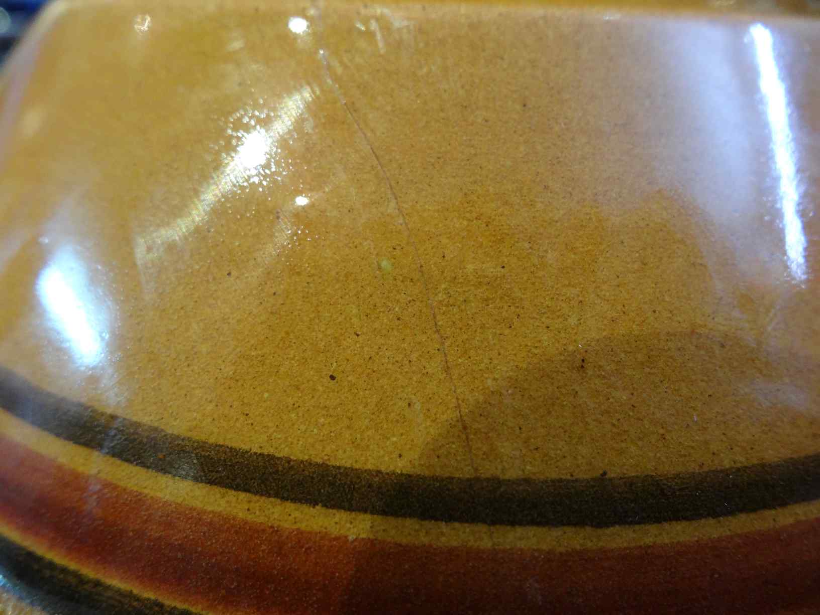

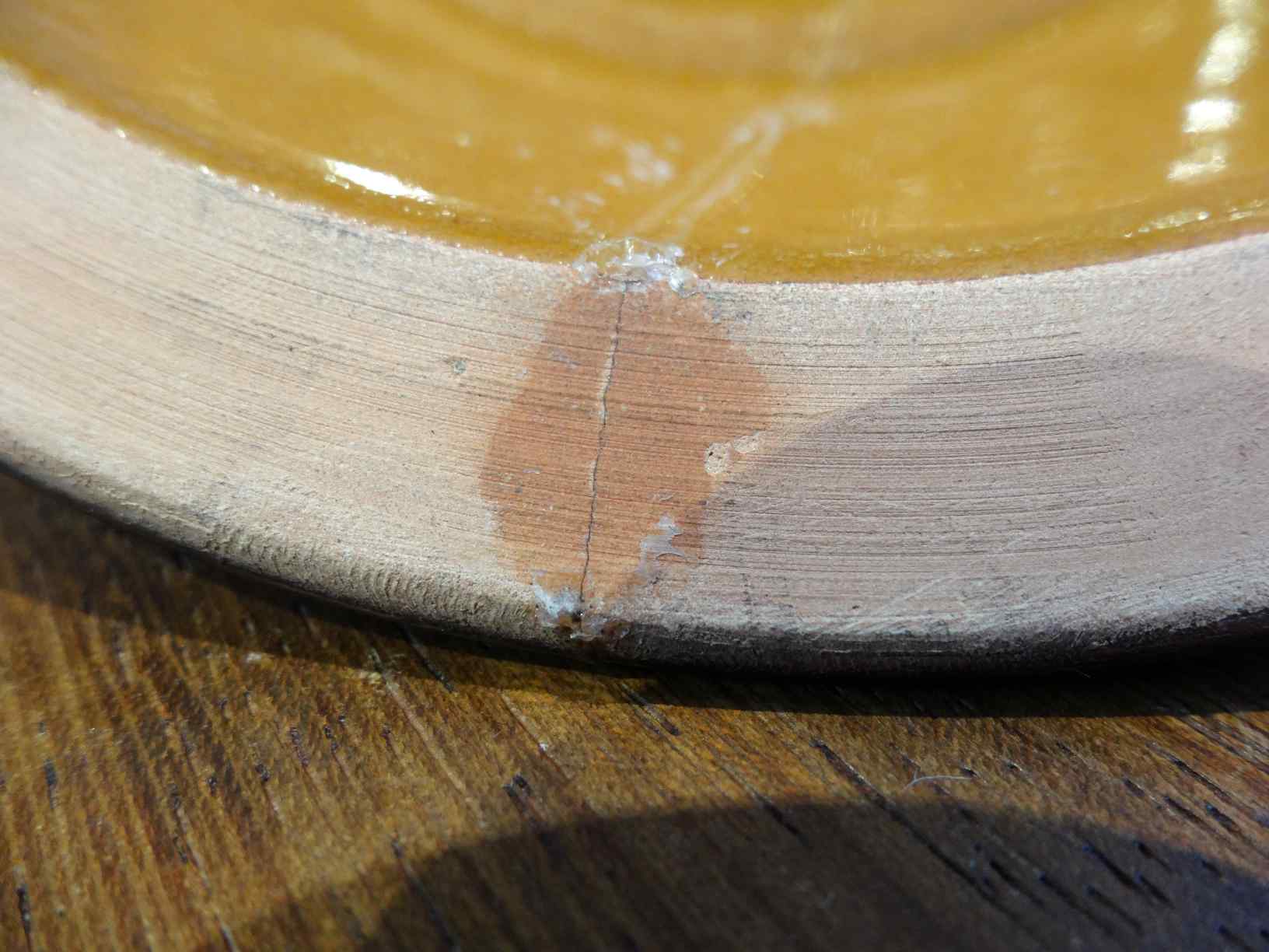

Also, ich hab noch mal mit meiner Frau geredet. Der Deckel wird wohl höchsten ein oder zwei mal im Jahr zum Einsatz kommen und muss dann auch nicht unbedingt in den Backofen. Und das Zeugs ist Steinzeug, quasi Ziegelmasse - also keine Preziose. Daher hab ich "Rocket Silver Turbocoll 2000 Turbokleber Supergel" (Firma Boldt & Co OHG) gekauft im Baumarkt. Das Zeugs ist als spülmaschinenfest deklariert und hitzefest bis 150°C. Angegebener Bestandteil ist Cyanacrylat. Was aus den Fugen rauskommt kann ich mit im getrockneten Zustand mit dem Skalpell entfernen, so dass die offenen Flächen gering sind. Kostenpunkt: 5 Euro und gut is.
> "Rocket Silver Turbocoll 2000 Turbokleber Supergel" Da bist du ja voll auf den idiotischen Werbefuzzimüll reingefallen. > Angegebener Bestandteil ist Cyanacrylat Genau das ist für dich unbrauchbar. Aber mach mal und berichte. Wenn dir am Topf was liegt, dann nimm sowas: http://www.ceresit.de/produktsortiment/produkt/fugendichtmassen-1/ceresit_hochtemperatur_silikon/index.html
ArnoR schrieb: >> "Rocket Silver Turbocoll 2000 Turbokleber Supergel" > > Da bist du ja voll auf den idiotischen Werbefuzzimüll reingefallen. Jo würd ich auch mal sagen :) Aber bitte berichte wie lang das Teil in der Maschinennahe gehalten hat! Wäre der erste Cyanacrylat-Kleber der auf Dauer Wasserfest wäre. Vor allem weil die Glasur sicher nicht mehr an der Klebestelle 100% dicht ist und das Steinzeug Wasser zieht. ArnoR schrieb: > http://www.ceresit.de/produktsortiment/produkt/fug... Halte ich aber auch für ungeeignet. Gibt sicher ne ziemliche Sauerei auf dem Deckel die nur mühsam wieder sauber zu bekommen ist. Die Klebkraft von Silikon ist auf kleinen Flächen auch nicht besonders hoch und wahrscheinlich in Deinem Fall auch zu elastisch. Ich würd nen Epoxidharz-Kleber nehmen, der nicht zu schnell aushärtet und im "halb-festen" zustand die Reste entfernen. Sollte zumindest 1-2 Dutzend Spinnmaschinengänge halten!? G Manni

ArnoR schrieb: >> Das mit dem Backofen hat er doch schon aufgegeben, nur noch Spülmaschine >> ist angesagt! > > Na gut. Nur was soll der Deckel in der SM, wenn er nicht im Backofen > war? Nun, das Besteck wandert ja auch in die SM und war auch nicht im Backofen. Hab mal zwei Bilder angefügt. Das eine zeigt den Deckelrand. Der Klebstoff scheint sich in die Keramik-Poren ziemlich reingearbeitet zu haben, die dunklen Stellen sind KEIN Wasser sondern stammen vom Kleber und sind auch nicht wegzuschaben oder so. Den Deckel von außen hab ich auch mal mit hier aufgenommen, die Naht ist natürlich zu erkennen. Übergetretenes Klebemittel kann man mechanisch mit dem Skalpell entfernen. Das werd ich auch noch auf der Innenseite machen. Eingesetzt werden wird der Deckel wohl nur, wenn der Couscous auf dem Tisch steht und nicht auskühlen soll.
Ich freu mich immer über Sachen, wo alle sagen, das es nicht geht, aber die dann doch funktionieren. Lass es dir schmecken!
Michael_ schrieb: > Ich freu mich immer über Sachen, wo alle sagen, das es nicht geht, aber > die dann doch funktionieren. > Lass es dir schmecken! Noch war das Teil nich'n paar mal in der Spüle :-/ Will ja nich unken (ok,ok will ich doch:D) ich wette auf max 3x
