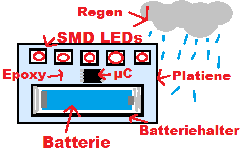

Düsendieb schrieb: > und wo bleibt der Rest der Schaltung? Die wird mit epoxyd oderso vergossen, da es sich um LEDs handelt. Frau Holle schrieb: > IP67 von Bulgin in etlichen Varianten: > > http://de.mouser.com/MobileCatalog.aspx?page=1970 DIe sind leider auch nicht für meine Anwendung geeignet, ich bräuchte welche die sich von oben öffnen lassen :(

Also nochmal, Es soll kein! einzelstück werden, das heißt die üblichen selbstbaumethoden kommen leider nicht in frage. Einzige alternative etwas 3D gedrucktes, das bezahlbar ist, vielleicht ein kleines quadratisches Gehäuse das über einen normalen Batteriehalter gestülpt wird, dabei wüsste ich allerdings nicht wie man es abdichten sollte... Alles in ein Gehäuse zu bauen geht auch nicht, da es sich ja um eine Platiene mit leds drauf Handelt, die vergossen werden sollten... Im Anhang ist eine Skizze wie das ding nachher aussehen soll, allerdings ist alles nur beispielhaft, in echt sieht die Platiene natührlich n bisschen anders aus ;D

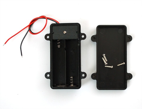

Also es gibt auch kleine wasserdichte Schraubgehäuse um den Hals hängbar in diversen Abmessungen, da kann man dann einfach einen üblichen Batteriehalter reinschieben und wassdicht verschrauben.
Ich suche z.b. soetwas nur mit 1xAA oder 2xAAA oder halt 1xAAA.
