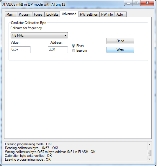

ich habe mich versucht in diesen alten Thread ein zu lesen, aber ich
verstehs nicht. ich will meinen RC Oscillator kalibrieren. per Software
gehts, aber im AVR Studio nicht.
wie im Screenshot zu sehen klicke ich auf "Read", dann liest er mir den
Value 0x57 aus. bei Address gebe ich 0x31 ein (OSCCAL-Registeradresse).
wenn ich auf "Write" klicke kommt wie unten zu sehen "Reading
calibration byte .. 0x57 .. OK!".
ich kann den "Value" aber nicht verändern - das Textfeld ist irgendwie
gesperrt... weiß jemand warum?
von Daniel (Gast)
sorry, falsche Zeile kopiert. ich meinte es kommt "Writing calibration
byte 0x57 to byte address 0x31 in FLASH.. OK"
von Hannes L. (hannes)
Daniel schrieb:

Du kannst das Byte vom PC aus nicht in den I/O-Bereich kopieren, nur in
den Flash oder in den EEPROM. Um es in den I/O-Bereich (nach OSCCAL) zu
bringen, brauchst Du ein Stück (selbstgeschriebene) AVR-Software (die im
AVR läuft), die das Byte vom vereinbarten Ort (Adresse im EEPROM oder
Flash) ausliest, ggf. auf Plausiblität prüft und nach osccal schreibt.
In meinem obigen Beitrag:
Beitrag "Re: Oscillator Calibration Byte"
ist ein solches Programmstück zu finden. Es holt das Kalibrationsbyte
aus dem L-Byte der letzten adressierbaren Speicherzelle im Flash (also
dem Ort, den ich für AVR-Studio und AVR-Programm vereinbart habe) und
schreibt es nach OSCCAL, falls es einen anderen Wert als $FF (leere
Flash-Zelle) hat. Damit das funktioniert, muss man es natürlich mit dem
PC-Programm (AVR-Studio) an das L-Byte der letzten Adresse schreiben.
Ich wählte diese Adresse, weil Atmel bei werksneuen AVRs (natürlich nur
bei den Typen, die man noch selbst kalibrieren muss) das
Calibrationsbyte auch an diese Adresse(n) schreibt. Bei den meisten
Programmern wird dies allerdings beim ersten Flashen gelöscht... ;-(

von Daniel (Gast)
ich habe doch geschrieben, dass ich es per Software hinbekomme...
ich würde es nur zum "probieren" auch gern im AVR Studio machen und ich
verstehe nicht warum man das Byte vom PC aus nicht in den I/O-Bereich
kopieren kann wenn doch es doch ein "Write"-Button gibt.
von spess53 (Gast)
Hi
>ich verstehe nicht warum man das Byte vom PC aus nicht in den I/O-Bereich...
Mit dem AVR-Studio kannst du das Calbrationm-Byte entweder in den Flash
oder ins EEPROM kopieren. Der I/O-Bereich liegt aber weder im Flash noch
im EEPROM.
MfG Spess
Muss ich das JETZT verstehen???
Der IO Bereich liegt nicht im gleichen Adressraum wie der Rest. Deswegen
kann man da nicht von außen drauf zugreifen.

habe dabei aber einige Fragen, die sich mir noch nicht ganz erschließen:
Es geht dabei um ATTiny2313A und oder ATTiny85
ich habe vor einen seriellen Datenstrom auszuwerten und in Ermangelung
weiterer Zeitreferenzen gleich das Timing dieser seriellen Daten zur
Calibrierung zu nutzen.
Da es in der gesamten Anwendung nicht nur um korrekten Empfang der
seriellen Daten geht, bevorzuge ich im Moment noch die Lösung meine
Messergebnisse zur Calibrierung des Oszilators zu nutzen.
Wenn ich alles gelesene bisher richtig verstanden habe, dann:
- merkt sich der ATTiny den letzten geschriebenen Kalibrierwert nicht
von allein über Aus-Einschalten, wenn ich das wollte, müsste ich das
selbst mit einem EEPROM oder Flash-Byte machen?
- kann ich problemlos so oft wie ich will ständig neue kleine
Korrekturen in OSCCAL schreiben, weil das nur flüchtige Werte sind?
Die Alternative die ich im Moment noch sehe wäre, meine Messergebnisse
für die Korrektur von Baudrate und Timerwerten zu verwenden, da ich aber
115200Bd brauche geht das vermutlich nicht wirklich.
mfg. Maik
