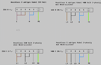

Moderne Herde kann man doch mit allen möglichen Phasenkombinationen anklemmen. Hinten auf dem Ding ist immer so ein schöner Aufkleber. Wäre das für dich eine Option?
Timm Thaler schrieb: > Nun sind bei den Lastabwurfrelais Mindestströme von 3-5A angegeben (z.B. > ABB E 451-5,7 A). Wenn die Spüma heizt wird das ja erreicht, aber wenn > nur die Pumpe läuft, wird das Lastabwurfrelais nicht anziehen. Du triggerst mit dem Relais ein Zeitrelais. Das läst das Schütz für den Herd abfallen. Zeitrelais solange einstellen wie die Spülmaschine in der Regel läuft.
Tim schrieb: > Moderne Herde kann man doch mit allen möglichen Phasenkombinationen > anklemmen. Dann brauchen sie aber eine höhere Absicherung, mehr als 16A wird aber nix. Helmut Lenzen schrieb: > Du triggerst mit dem Relais ein Zeitrelais. Idee! Hab ich eventuell noch eins da.

Tim schrieb: > Moderne Herde kann man doch mit allen möglichen Phasenkombinationen > anklemmen. Hinten auf dem Ding ist immer so ein schöner Aufkleber. Wäre > das für dich eine Option? Sollte auch bei den meisten Einbauherden von 30 Jahren+ funzen. Ist der einfachste und sicherste weg und wird in so einem Fall IMMER gemacht! (Profi Geräte, mit etlichen KW mehr, ausgenommen) Herd auf 2Pasen um klemmen und die SpüMa auf der "freien" Phase laufen lassen. Alles andre ist doch nur gemurkse und völlig unnötiger Aufwand.
M. John schrieb: > Herd auf 2Pasen um klemmen und die SpüMa auf der "freien" Phase laufen > lassen. > Alles andre ist doch nur gemurkse und völlig unnötiger Aufwand. Das ist genauso ein gemurkse. Wenn die richtigen Platten eingeschaltet werden fliegt der Automat auch raus. So ein Herd hat rund 10kW Anschlusswert, dass geht nicht mit 2 Phasen a 16A.

Helmut Lenzen schrieb: > Das ist genauso ein gemurkse. Wenn die richtigen Platten eingeschaltet > werden fliegt der Automat auch raus. So ein Herd hat rund 10kW > Anschlusswert, dass geht nicht mit 2 Phasen a 16A. Dein selbsgebauter Ofen sicher nicht :) Die Hersteller sind halt nicht so blöde wie mancher denkt. Bei weniger als 3Phasen werden bestimmte Heizelemente nicht an 400V sondern nur an 230V betrieben. @To Schau aufs Anschlussbild hinten am Ofen, dort wird genau beschrieben wie das gemacht werden muss. Aber Achtung bei falschanschluss können Heizelement mit 400V betrieben werden die nur für 230V ausgelegt sind und dabei natürlich zerstört!
M. John schrieb: > Dein selbsgebauter Ofen sicher nicht :) > Die Hersteller sind halt nicht so blöde wie mancher denkt. Bei weniger > als 3Phasen werden bestimmte Heizelemente nicht an 400V sondern nur an > 230V betrieben. Bei deutschen Herden gibt es m.W. keine 400V-Heizkörper. Sowas gibts höchstens in CH. Gruss Harald
M. John schrieb: > Bei weniger > als 3Phasen werden bestimmte Heizelemente nicht an 400V sondern nur an > 230V betrieben. Ich habe noch nie einen Ofen gesehen dessen Heizelemente mit 400V betrieben worden sind. Die sind alle mit 230V betrieben. Aber auch trotz dieser Tatsache hat ein normaler Herd rund 10kW (4 Platten , Backofen) An einem 16A Automaten kann maximal eine Leistung von 16A x 230V = 3680W gezogen werden. Bei 2 Phasen dementsprechend 7360W.
Ich habe auch schonmal Schaltbild 1 mit 3x1,5mm² und 25A Sicherung über geschätze 7..10m Unterputz gesehen. Das lief einwandfrei über viele Jahre. Der Betreiber war allerdings Single und hat niemals 4 Platten + Backofen gleichzeitig genutzt.
