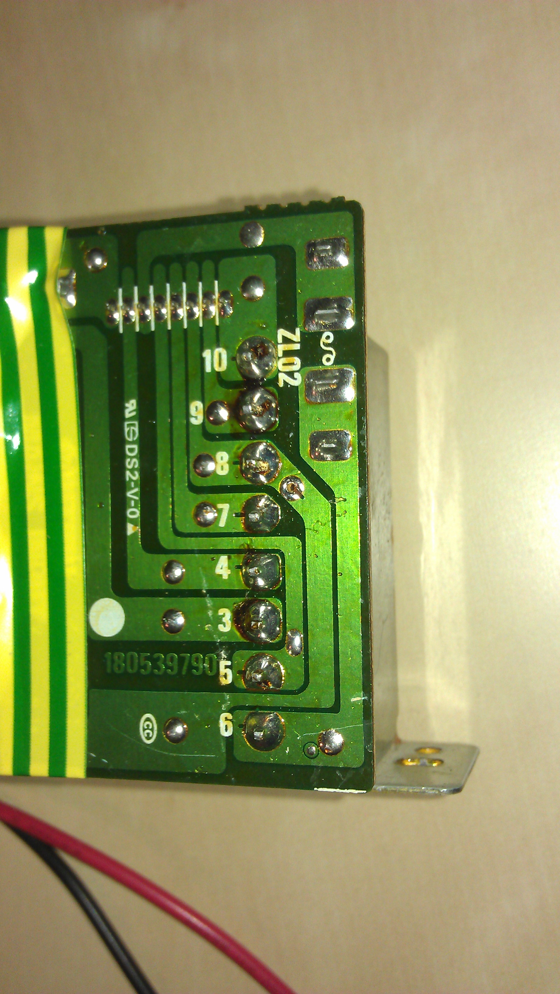

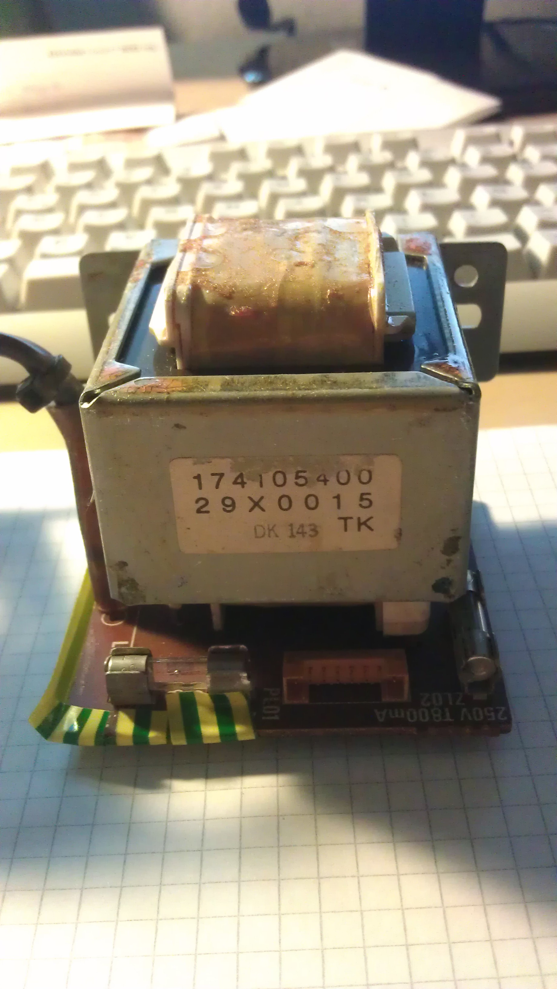

Ja,.. wegen dummen Fragen zerissen wird man aber überall ^^ Okay, also den Trafo selbst habe ich aus einem VCR aus der ehem. DDR. Gemessen Habe ich die Spannung mit einem Multimeter (UNI-T UT803_TrueRMS).. Was das Typenschild angeht: das einzige Schild was drauf ist seht ihr im Anhang! :) Lg. PS.: Was den strom betrifft,.. da muss ich erstmal noch messen. ;) Der Trafo hat noch andere Ausgangsspannung.. ein davon liegt glaub ich oberhalb der 36Vss kann grade nich messen das ich räumlich von Trafo und Werkstatt getrennt bin ^^ Aber nicht mehr lang,.. ich Schreibe dann einfach noch mal. Danke :)
Freddy schrieb: > Okay, also den Trafo selbst habe ich aus einem VCR aus der ehem. DDR. Rein vom Gefühl her erscheint mir Dein Trafo für deine Zwecke etwas klein. Meint Harald
Freddy schrieb: > Gemessen Habe ich die Spannung mit einem Multimeter (UNI-T > UT803_TrueRMS).. Ein Multimeter misst Wechselspannungen in Ueff nicht Uss 12V Wechselspannung effektiv entsprechen fast 34Vss (Spitze Spitze) Die Frage ist erst mal was genau hast du gemessen: effektiv oder Spitze Spitze?
Laut Manual kann das UT803 nicht (direkt) Spitze-Spitze-Spannungen messen. Hast du nicht doch den Effektivwert gemessen? Falls letzteres: Dann hast du nach dem Brückengleichrichter rund 49Vs zur Verfügung und genügend Reserve für eine hohe Brummspannung (also wird kein fetter Elko benötigt). Jetzt musst du herausfinden, welchen Strom der Trafo liefern kann. Dazu vergleiche einfach die Abmessungen des Blechpaketes mit denen bekannter Trafos. Daraus kannst du die Leistung und damit den lieferbaren Wechsel(!)-Strom ermitteln. Für die Ermittlung des lieferbaren DC-Stromes und die Dimensionierung des Netzteils siehe MaWins Link!
> Dazu > vergleiche einfach die Abmessungen des Blechpaketes mit denen bekannter > Trafos. Daraus kannst du die Leistung und damit den lieferbaren > Wechsel(!)-Strom ermitteln. Leider nur die Gesamtleistung aller Wicklungen zusammen. Wie stark er nun eine davon (50%...) belasten darf, kann er so nicht ermitteln. Wenn man knapp an die Grenze will, bleibt nur ausprobieren: Ganz langsam immer mehr Leistung entnehmen, bis sich die Oberfläche unangenhm warm anfühlt. Mehr als 70 GradC sollte sie nie bekommen, ich würde Trafos (bei 20 GradC Umgebungstemp) nicht mal 50 GradC warm werden lassen.
Als Sicherung für die Primärseite sind 800 mA angegeben. Angenommen dies entspricht dem doppelten primären Nennstrom, dann hätte der Trafo eine Scheinleistung von 220*0,4~90 VA. Das sollte in etwa ausreichen. fg toni
Hallo :) Nochmals vielen Dank für eure Ausführungen. :) Ich hab hier mal noch einige Messungen vorgenommen: [Nummern beziehen sich auf den Anhang] 3-4: 17V 5-6: 10V 7-8: 36V 9-10: 6V Bei der Messung von AC mit dem UNI-T wird auf dem Display "TrueRMS" Angezeigt. Ich denke das sollte die Frage nach Spitzen oder Effektivwert klären oder? :) was die Ströme betrifft: kann ich sie nich einfach messen? Mein MM geht bis 10A... sollte dieser kleeeene hier ja nich schaffen! ;) Lg. :)
