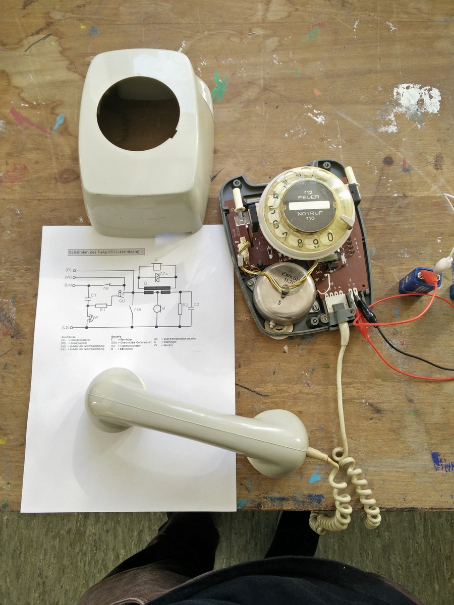

Ich möchte gerne wissen ob es möglich ist zwei Telefone zu verbinden,
sodass man ohne Festnetzanschluss der Post miteinander sprechen kann und
vielleicht sogar läuten kann!?
Folgende Telefone stehen zur Verfügung: Schrack TAP 80
Vielleicht hat jemand einen Schaltplan oder ähnliches?
Danke im Voraus!

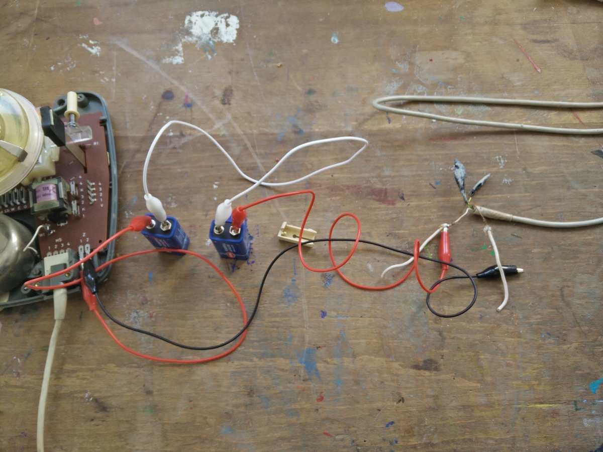

von Chr. M. (snowfly)
ich würde auch eine FritzBox mit 2xab vorschlagen.
aber es sollte auch gehen wenn du die so verbindest:
Tel1            Tel2
a------------------a
b-----|9v Block|---b
bei den Modellen mit mechanischem Läutwerk hat dann bei Pulswahl
die Glocke auch noch so was ähnliches wie geklingelt.

Also wenn ich das richtig verstanden habe
Tel1  + der Batterie und auf Tel2   -  auf der Leitung B ?!
Kann ich dann einfach den Hörer herunter nehmen und sprechen?
ob in der a oder b Verbindung sollte egal sein
und Hörer musst du natürlich beide abnehmen ;)
kann sein dass das nicht bei allen Telefonen funktioniert weil die
Elektronik nicht mitspielt.
von e- T. (_t0m_)
Für die reine Sprechfunktion ist ein Strom (sog. Schleifenstrom) von ca.
10-20mA durch die Reihenschaltung beider Telefone ausreichend. Die 9V
könnten etwas wenig sein. Ich hab das mal als Kind mit 2x 9V-Block
probiert, das ging. Für die Klingelfunktion ist eine Wechselspannung von
60V/25Hz vorgesehen, funktioniert bei den meisten Telefonen auch mit
deutlich weniger und 50Hz. Die 25Hz kommen von den alten mechanischen
Läutwerken.

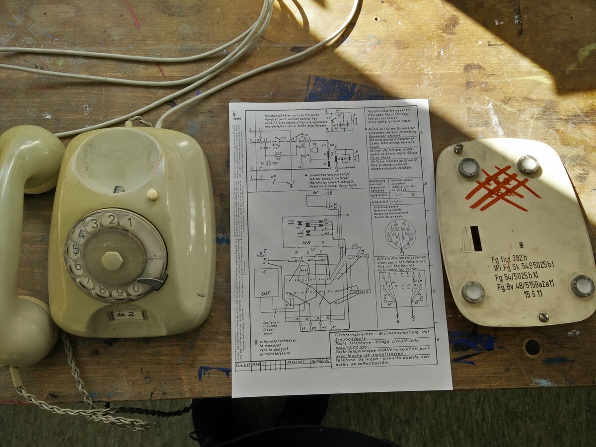

von Micha (Gast)
Wirklich interessanter Thread! Ich hab hier paar schöne alte W48
rumstehen, wär mal ein interssantes Projekt ein "Hausnetz" mit den
Dingern aufzubauen ;)

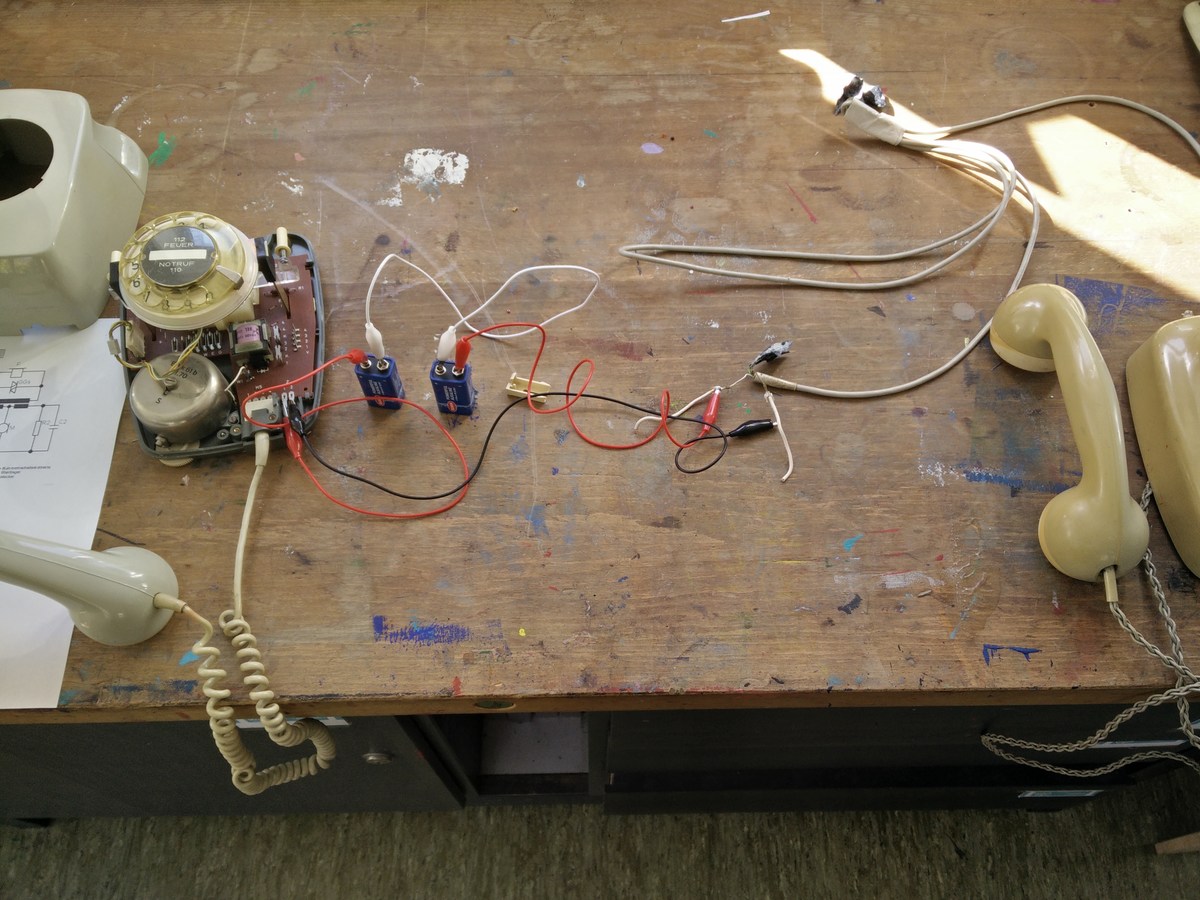

Ich habe es endlich geschafft, dass ich die "Schaltung" dir mir snowfly
aufgezeichnet nachzubauen... nur leider tut sich bei den Telefonen
nichts...
Sind dann wohl schon zu neu?!?

von Paul P. (paul_privat)
Jawohl jetzt funktioniert es!
Hatte eine alte Telefonverlängerungstrommel im Einsatz, bei der die
Buchse falsch eingebaut war...somit hatte der a-Pin keine Verbindung!
@Erich: Stimmt bei 9V funktioniert es nicht so gut, aber bei 18V (also
2x 9V Block in serie) funktioniert es super!
Danke noch mal für die tollen Antworten!

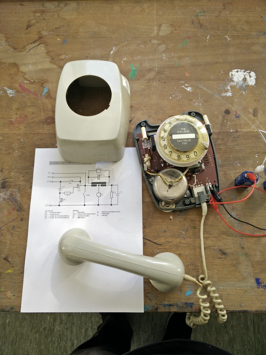

Hallo Experten,
ich habe auf basis dieses Beitrages auch versucht zwei Telefone
miteinander zu verbinden. Das Projekt ist für unser Jugendhaus und meine
Projektzeit stückele ich mir zusammen. Das heisst auch das ich nur
begrenzte Möglichkeiten habe was Werkzeuge angeht vorallem das nicht
vorhandenseins eines Multimeters bedaure ich gerade sehr da ich nicht
wirklich überprüfen kann ob die beiden Telefone funktionieren (Ideen wie
ich das sonst überprüfen kann??.
Ich habe beide Telefone in Reihe geschaltet und zwei Blockbatterien in
den Kreis geschaltet. Genaueres erkennt ihr auf den Fotos.
Ergebniss: Im einen Ohrhörer rauscht und knackt es etwas, Sprechen kann
ich nicht wenn ich jedoch auf die Mikrofone klopfe höre ich das in den
Ohrmuscheln.
Was mache ich falsch?
von Axel S. (a-za-z0-9)
Dir ist schon klar, daß dieser Beitrag knapp 6 Jahre alt ist und fast 5
Jahre geruht hat, bevor du jetzt versuchst, ihn zu kapern?
Wenn deine Möglichkeiten etwas besser geworden sind, schau dir das
Haustelefon an. Das scheint 100% für deine Anforderung zu passen.
> Ohrmuscheln.
Vermutlich nichts.
Aber Kontakte (Gabelschalter!) vergammeln. Und auch die Mikrofonkapseln
(Kohlemikrofone!) werden mit der Zeit nicht besser. Mach das mal alles
sauber. Die Mikrofonkapseln schütteln, da muß es drin rascheln.
Analoge Telefone gibt es für kleines Geld gebraucht bei ebay oder neu
bei Pollin. Notfalls hätte ich auch noch ein paar.

von Roland L. (Gast)
bei dem Wandapparat bist du an den falschen Anschlüssen. Die sind für
einen Zweithörer, das sind nicht die Anschüsse für das Amt
