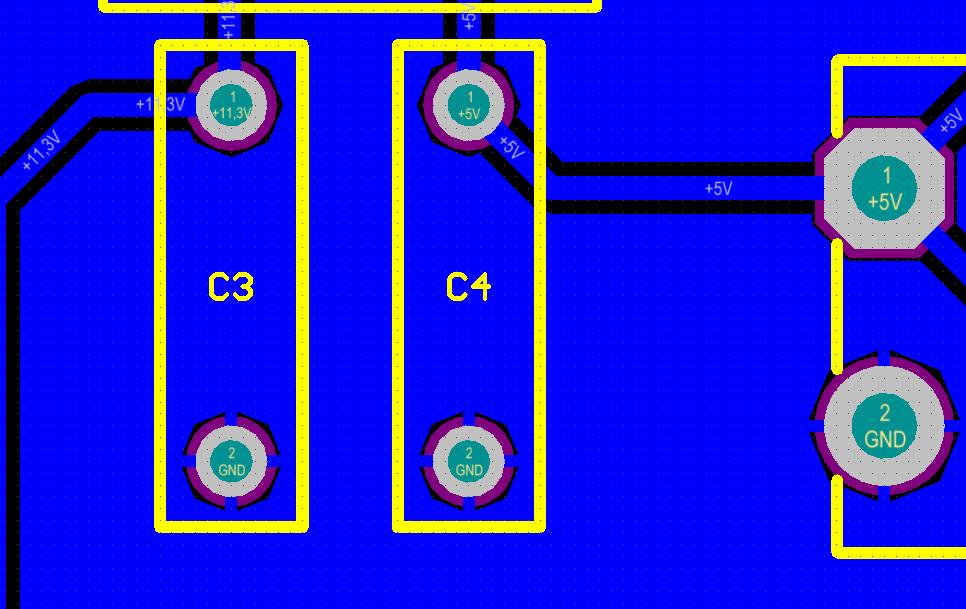

Ralf schrieb: >> Ds Bild ist aus dem AD eigenem PDF-Drucker. > Deswegen mein Vorschlag mit einem "externen" PDF-Drucker. Habe ich jetzt auch mal ausprobiert, mit PDF24. Es zeigt sich das selbe Bild. Wenn man den Ausdruck auf Farbe stellt, statt Mono, lässt sich erkennen, dass es wohl die Pads sind die nicht mittig sind. Das komische im PCB-View ist alles zentriert.
Hier nochmal den Bildausschnitt im PCB-Editor, da ist noch alles mittig.
Hab mal einen meiner letzten PDF-Prints angeguckt, ist bei Pads wohl tatsächlich so. Vias scheinen davon nicht betroffen zu sein. Daher würde ich sagen, du kannst es in den BugCrunch schreiben. Ralf

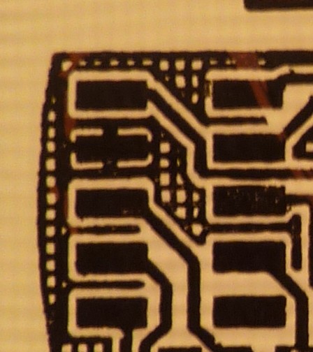

Hat von euch die Tonermethode wirklich jemand hinbekommen? Ich habe hier den halben Tag damit gespielt, das beste Resultat was ich bekommen habe war vielleicht 90% okay die feinen Lanes waren teilweise durchbrochen. Bin schon etwas enttäuscht nach dem halben erfolglosen Tag. Getestet hab ich's mit nem Bügeleisen / Temperatur in den verschiedenen Versuchen 100-140 Grad. Meiner derzeitigen Erkenntnis nach taugt die Methode nur etwas für grobe Layouts mit dicken Lanes.
MJR schrieb: > Hat von euch die Tonermethode wirklich jemand hinbekommen? Ich habe hier > den halben Tag damit gespielt, das beste Resultat was ich bekommen habe > war vielleicht 90% okay die feinen Lanes waren teilweise durchbrochen. > Bin schon etwas enttäuscht nach dem halben erfolglosen Tag. > > Getestet hab ich's mit nem Bügeleisen / Temperatur in den verschiedenen > Versuchen 100-140 Grad. Meiner derzeitigen Erkenntnis nach taugt die > Methode nur etwas für grobe Layouts mit dicken Lanes. Die Lanes in meinem Fall waren 0.2mm breit
Nocheinmal getestet, es klappt nicht mit der Toner Transfer Methode. Anscheinend ist das wirklich nur etwas für die absoluten Hardcore Anwender. Die Lanes sind permanent irgendwo durchbrochen. Werde kommende Woche mal die UV-Licht Methode testen. Zumindestens hab ich gelernt das es Zeitverschwendung ist die Toner Methode für feinere Arbeiten zu verwenden.
Hi, Das Problem mit den NICHT mittigen Bohrlöchern lässt sich beheben, indem man einen PDF-Drucker wie PDF-Creator installiert. Danach kann man Diesen im in einem Output-Job-File als Drucker nutzen. Wenn man in den Druckereinstellungen die Druckauflösung auf maximal stellt (bei mir 4000dpi) ist alles wieder gerade. Der PDF-Generator von AD hat viele viele Schwächen.... Mit externen PDF-Drucker sind z.B. die PDF-Files viel kleiner.....
Ich kann Dnag nur recht geben. Habe soeben auch das gleiche Phaenomen bei rechteckigen smd-pads gehabt. Ich mach grad ein paar Versuche mit der TonerTransfer Methode und meinem Laserdrucker. Wenn ich mit 300 dpi drucke, dann sind einige SMD-Pads verschoben. Mit 600dpi passt es. Das liegt daran, dass bei 300dpi die Vektoren im PDF nicht so exakt ausgerichtet werden als bei einer hoeheren Aufloesung. Die Angefuegten Grafiken sind leider in nicht sehr guter Qualitaet, aber man kann den Unterschied erkennen. LG Nurmichl
