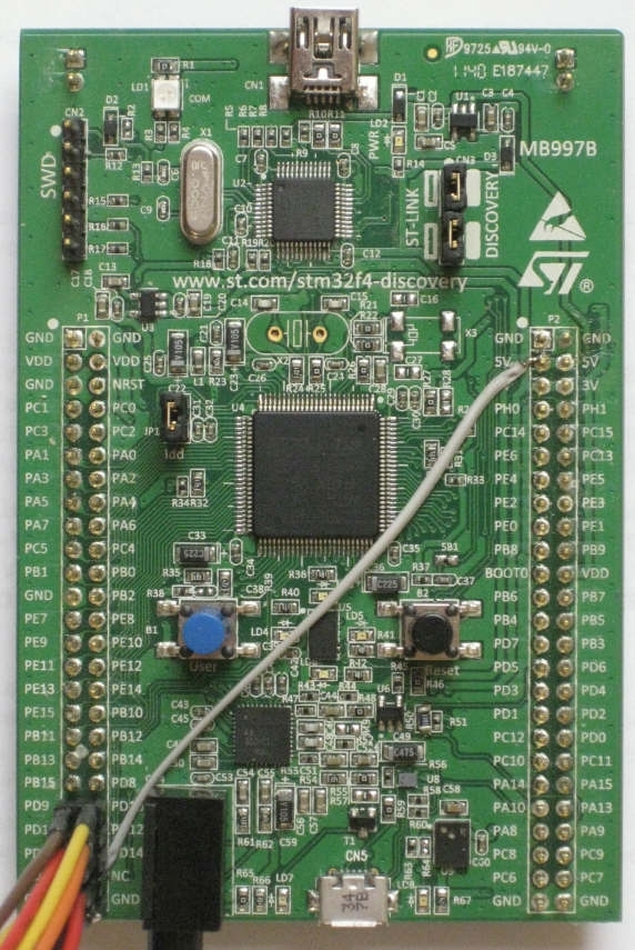

Schon länger wollte ich mit einem Foto zeigen, wie kompakt und einfach
der Anschluß eines LCD-Moduls ist. Hier ist es.
Es können auch größere Module bis 2x40 oder auch 4x20 angesteuert
werden, wenn man beachtet, wo die jeweiligen Zeilen im Display-Speicher
abgelegt sind.

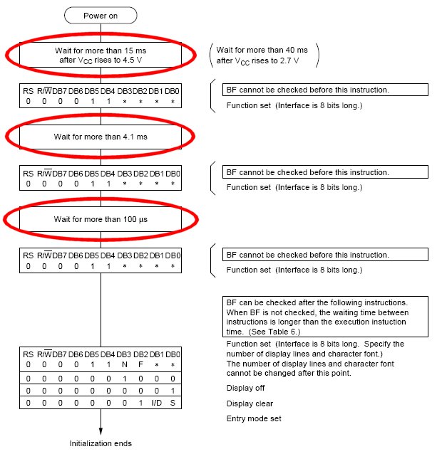

Gast #4410861
Hallo m.n.
Ich hage gerade deinen Quellcode an einem STM32F10x ausprobiert, an Port
C.
Habe dementsprechend den Code angepasst, leider ohne Erfolg.
Hat dieser Code bei dir funktioniert?
MfG Wolfgang
