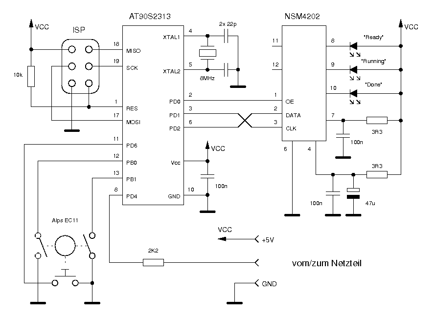

Moin,
als Followup zu meinen Beitrag "LED Display NSM4202" kommt
hier das Projekt für das ich das LED-Display verwende: ein digitaler
Kurzzeittimer, in meinem Fall vorgesehen zur Steuerung des im Bau
befindlichen Platinenbelichters.
Eckdaten: Zeitauflösung 1 sec. Maximum 99:59 min, weniger kann im
Quellcode eingestellt werden (in der angehängten Version: 30:00 min).
Schaltausgang ist ein 5V CMOS Pin. Der eingestellte Wert kann im EEPROM
abgespeichert werden und steht dann nach dem nächsten Einschalten sofort
zur Verfügung.
Zur Bedienung gibt es einen Encoder (Alps EC11E, 30 Rastungen mit
Button), ein Display im Format 88:88 und 3 Status-LED, die die 3
Betriebszustände anzeigen. Der Encoder hat ein Beschleunigungsverhalten,
so daß man auch längere Zeiten relativ bequem einstellen kann.
Funktion. Es gibt wie gesagt 3 grundlegende Betriebszustände:
Bereit - grüne LED. In diesem Zustand kann durch Drehen am Encoder die
Zeit verändert werden. Mit einem kurzen Tastendruck statet der Timer,
mit einem langen Tastendruck (1 Sekunde oder mehr) wird die eingestellte
Zeit im EEPROM gespeichert und der Zustand wechselt auf Fertig.
Läuft - gelbe LED. Jetzt ist der Schaltausgang aktiviert und die Zeit
läuft sekundenweise herunter. Nach dem Ablauf der Zeit oder nach einem
Tastendruck wechselt der Zustand zu Fertig. Falls abgebrochen wurde,
bleibt der aktuelle Zählerstand erhalten.
Fertig - rote LED. Ein Tastendruck schaltet zurück auf Bereit. Falls
der Zähler abgelaufen war, wird die Zeit bei der gestartet wurde wieder
hergestellt.
Als Hardware-Basis dient ein AT90S2313, der hier noch herumflog. Im
Flash sind 1360 von 2048 Bytes belegt, im RAM 45 von 128 Bytes.
Das angehängte tar.gz enthält Quellcode, Makefile, Schaltplan und Board.

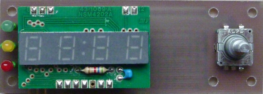

Ein Foto von der Unterseite der Platine ist bei o.g. Thread zum Display
zu finden.

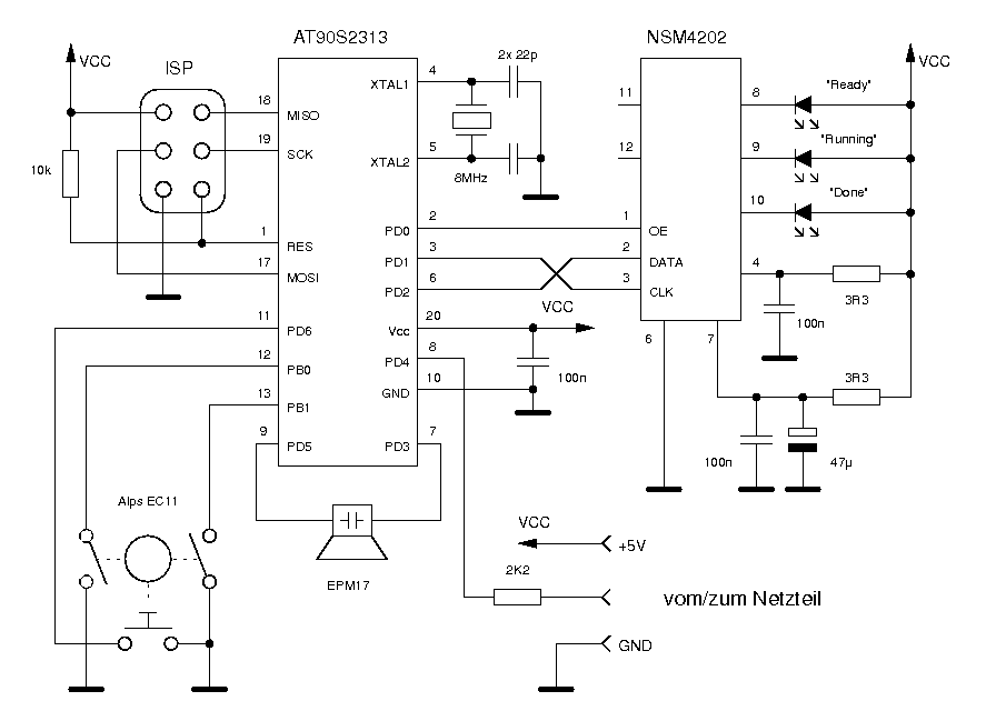

hier kommt ein Firmware-Update. Wesentliche Neuerung ist ein akustischer
Alarm mit mit einem Piezo-Buzzer, angeschlossen an PD3/PD5. Der
akustische Alarm kann ein/ausgeschaltet werden (gemerkt im EEPROM)
Zusätzliche Bedienfunktion: wenn die eingestellte Zeit != 0:00 ist, dann
führt ein langer Druck wie bisher zum Abspeichern der Zeit im EEPROM.
Wenn die Zeit hingegen 0:00 ist, dann führt ein kurzer Tastendruck zur
Anzeige des Alarmstatus. Ein langer Druck wechselt zwischen "Alarm an"
und "Alarm aus" und speichert die Einstellung im EEPROM.

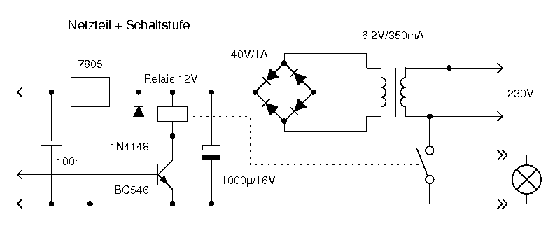

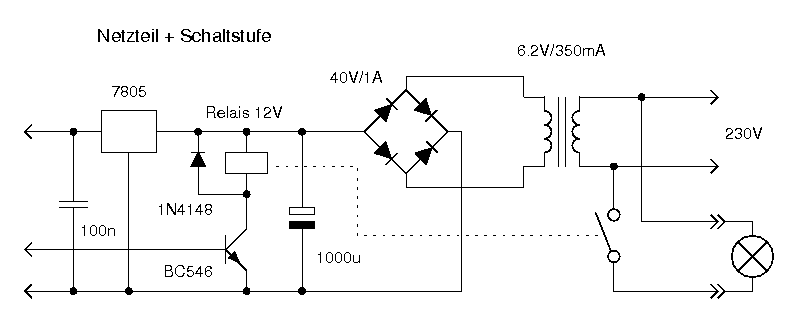

von kritiker (Gast)
Die Dioden hinter dem Netzteil sind verpolt (+/-)tauschen.
von Axel S. (a-za-z0-9)
Moin,
Danke für den Hinweis. Ich habe es geändert und auch im ersten Teil des
Schaltplans den Piezo-Buzzer nachgetragen.
