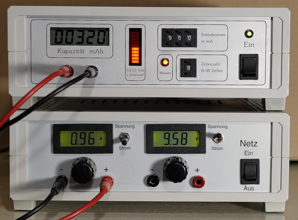

Electronics'nStuff schrieb: > GPC schrieb: > http://www.octamex.de/shop/?page=shop/flypage&prod... > > Hat das schon einmal jemand erfolgreich getestet? Vllt. sogar mit > Fotobeweis? Oben: Alucorex Unten: Typenschild-Etiketten, silber (für s/w Laserdrucker) http://www.avery-zweckform-fachshop.de/Typenschild-und-Sicherheitsetiketten-ga318.aspx
John Bauer schrieb: > Oben: > Alucorex > > Unten: > Typenschild-Etiketten, silber (für s/w Laserdrucker) > http://www.avery-zweckform-fachshop.de/Typenschild-und-Sicherheitsetiketten-ga318.aspx Die Sache mit den Alucorex-Frontplatten sieht interessant aus. Wie groß ist denn die Ausbeute bei diesem Verfahren? Die Etiketten von Zweckform sind viel billiger als die von 3M. Ic habe für 50 Laserprint-Folien 100 € + MwSt. bezahlt :-( Gruß, Alexander
Alexander Dörr schrieb: > Die Sache mit den Alucorex-Frontplatten sieht interessant aus. Wie groß > ist denn die Ausbeute bei diesem Verfahren? Mit einer guten Vorlage gibt es keine Probleme. Ich hatte immer Dry Peel Folien benutzt. Die gibt es aber schon seit einiger Zeit nicht mehr. Damit konnte man mit einem Laser-Ausdruck (auf Folie), sehr einfach, eine kontrastreiche und scharfkantige Kontaktkopie (plus Negativ) herstellen. Gruß John
