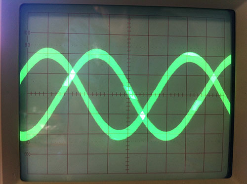

Hallo, ich möchte einen Brushless Motor als Servomotor verwenden und steuere ihn dafür mit einer sinusförmigen Spannung an. Zuerst ohne jegliches Feedback vom Motor, nur ein sehr langsames Drehfeld wird vorgegeben, und der Motor(ohne Last) soll sich danach ausrichten. Mein Problem: Die Bewegung des Motors ist nicht gleichmäßig. Etwa in der Mitte zwischen zwei Raumzeigern kommt es zu einem kurzen Stillstand des Motors. Belaste ich allerdings den Motor in dem ich mit meinem Finger leicht dagegen halte, wird die Rotation immer gleichmäßiger. Auch das Drehmoment fühlt sich gleichmäßig an. http://www.youtube.com/watch?v=1RSOzZ6Stwk&feature=youtu.be Woher kommt dieses Phänomen? Anbei ein Oszi-Bild der Sinusspannung zweier Phasen.

Hi, zunächst mal danke für die Antworten. Zu pit p.: Nein, es läuft keine Variable über. Wie man an den Oszi-Bildern sehen kann, passt die Ausgabe der Sinusspannung auch. Tec: Das hatte ich auch vermutet, allerdings hat der Festplattenmotor in meinem Video leider gar kein Rastmoment, dass kann es also nicht sein. Ich habe noch weiter Motoren getestet, teils mit starkem Rastmoment, teils ganz ohne. Bei allen tritt dieser Effekt genau gleich stark auf. VG Adrian

Passt denn der Phasenwinkel zwischen den beiden(?) Sinuskurven zu deinem Motor? 90° scheinen mir das auf dem Ossi-Bild jedenfalls nicht zu sein.

MaWin: Okay, d.h. daher kommt das Problem? Ich habe leider bisher niemanden gefunden der mir den Unterschied erklären konnte, nicht mal ein Motorenhersteller selber konnte mir das erklären. Kennst du dich da aus in dem Gebiet? Thorsten: Das sind auf dem Oszi-bild ja nur 2 der 3 Phasen, und diese sind jeweils natürlich um 120° phasenverschoben! Stromreduzierung bringt leider auch keinen Unterschied. VG Adrian
