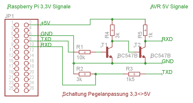

Ok hab jetzt noch eine Frage wie ich das ganze anschliesse.
Ich hatte eigentlich gedacht, dass ich vom RasPi (TX,RX) über den
Pegelwandler (nur in eine Richtung (der AVR erkennt ja 3.3V as high))
zum AVR (RX,TX). also von RX zu TX und umgekehrt.
Jetzt les ich im Netz aber immer wieder irgendwas von einem Max3232
(3.3V version. Wieso sollte ich das ganze erst zu einem Serial wandeln ,
dann wieder rückwandeln und dann zum AVR?
Macht meine Pin-to-Pin lösung Sinn oder überseh ich da was
fundamentales?
danke chrys
Gast #2903300
Ok leider hab ich im moment nur 100V ganz normale Schaltdioden da.
Aufbau:
TX(AVR)------R(1k)-------RX(RasPi
                    Z-Diode
                     GND
Hab ichs verstanden?
Geht das auch mit den Schaltdioden ( 1N 4148 )
Was ist ein 5V, bzw. 3.3V Gatter?
chrys
(Firma: matzetronics) #2903324
Ja, geht auch. Statt der Z-Diode nimmt du 5 Stück 1N4148 und schaltest
die in Reihe, und in Leitrichtung (Anode an die TX Leitung nach dem R,
Kathode an Masse). Allerdings ist das vermutlich gar nicht nötig, wenn
der UART Eingang Schutzdioden hat und du mittels deines R für geringen
Strom sorgst. 2k2 bis 4k7 sind da schon ok.
(Firma: matzetronics) #2903375
> Also wenn man beim RasPi mit 5V ankommt raucht der und dann ist er weg
Wieder nicht komplett zitiert - ech. Natürlich muss der Widerstand zur
Strombegrenzung drinbleiben. Du kannst statt der 5 Dioden in Reihe auch
eine nehmen, die von der TX Leitung (nach dem Widerstand !) gegen die +
3,3 Volt des RPi geht. Geht die Spannung über 4V, wird nach +
abgeleitet. So sind auch die internen Schutzdioden des UART beschaltet.

#2907985
ich will die selbe Art von Schnittstelle nutzen und habe diese Schaltung
im Internet gefunden.
http://www.rn-wissen.de/index.php/Raspberry_PI:_GPIO
Die ist schon etwas umfangreicher als das was ich oben gelesen hab.
Was meint ihr? Ist das sinnvol bezüglich Pegelstabilität und so?
Ich hab auf das Ding ein halbes Jahr gewartet... Ich hab keine Lust dass
es nach einer Wocher abraucht :D
mfg
