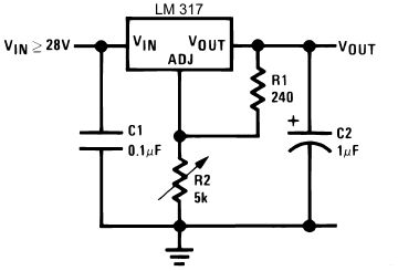

Gibt es eine Möglichkeit, das Poti (R2)5K durch programmieren zu
verändern.?
Im Grunde habe ich nur vor, eine ordentlich Spannung zu dimmen und nicht
nur eine LED am Portausgang...
Danke..
MfG. c_prog

Ein "elektronisches Poti" kannst du doch "programmieren". Weiters gibt
es natürlich noch die Schaltung "Digitally Selected Outputs" im
LM317-Datenblatt.

die idee mit "Digitally Selected Outputs" hatte ich schon....aber da
müsste ich unendlich widerstände und transistoren verbrauchen....denn es
soll nicht abgehackt sein, sondern flüssig...

denn was das poti mit dem ausgang meine oben abgebildeten schaltung zu
tun.?

Wenn du denn Widerstand änderst dimmst du in dem Augenblick aber deine
LEDs.
Ein digitales Poti ist für diesen Zweck aber ungeeignet. Die können nur
eine Spannung von ein paar Volt ab. Die Spannung am Fusspunkt vom LM317
ist da aber viel höher.
LEDs dimmt man in allgemeinem über eine PWM.
Aber was soll. Du bildest dir erst eine PWM, die bringst du mit einem OP
auf den gewünschten Spannungslevel. Dieses Spannung gibst du dann auf
den GND vom LM317. Nichts anders macht das Poti in der Schaltung. Es
hebt den Fusspunkt des LM317 an. Da kann man genauso gut einen OP
anschliessen. Dessen Eingang wird dann wieder über eine PWM eingestellt.

Für diesen Zweck würde sich sogar noch ein LM324 / LM358 eignen.
