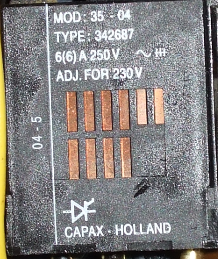

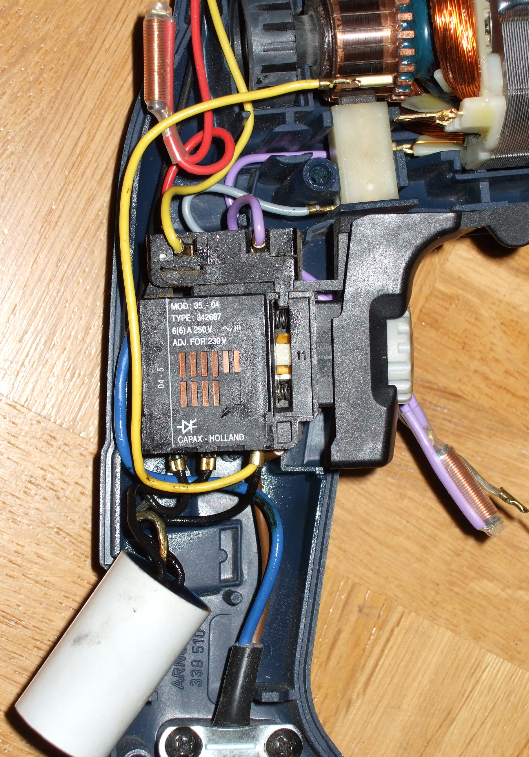

Sie verabschiedete sich bei mäßiger Last (Kunstoffbürste auf Fliesenfuge) mit ekligem Gestank. Die Bürsten sind noch bestens. Hat jeamd einen Tipp, wo man Ersatz für die Schaltereinheit bekommt?

Also für mich sieht der Schalter so aus, als wenn man den irgendwie öffnen kann (also nur zugeschnappte Gehäusehälften). Zumindest hatte ich mir Anfang des Jahres die Mühe mal gemacht, die Schaltereinheit eines drehunwilligen Akkuschraubers zu knacken, und dann alles da drin sauber gemacht und nachgebogen (war nur Poti, Schaltkontakte drin). Seitdem geht der wieder wie Schmidt's Katze. Da Du ja offensichtlich sowieso nichts zu verlieren hast mit Deiner jetzigen Schaltereinheit, versuch doch einfach, ob Du an die Eingeweide rankommst.
In dem Schalter wird sich eine Hybridschaltung, ein Triac und eine Art Schiebewiderstand befinden. Wenn da Dreck rein geraten ist, könnte ein Kurzschluss die Schaltung zerstört haben. Entweder man kauft Ersatz oder eine defekte Maschine aus der Bucht, wo der Drückerschalter noch intakt ist und macht aus zwei defekte Maschinen eine Intakte. Uhu Uhuhu schrieb: > Der Motor war kein bißchen warm, als es passierte, die Bürsten sind noch > prima - das Schaltdingens (da ist die Elektronik drin) stinkt, nicht der > Motor. Trotzdem würde ich mal ein Widerstandsmessgerät im Stromlosen Zustand # an die Kohlen anschließen und messen ob der Widerstand in jeder Stellung gleich ist wenn man das Futter dreht. Auch evtl. Schutzelemente, wie Entstörkondensatoren könnten defekt sein.
Wenn nur die Entstörkondensatoren defekt wären würde der Motor noch drehen. Die "brutale" Methode wäre Kabel mit 230V direkt an den Motor (Maschine vorher zusammenbauen). Wenn der dann läuft ohne daß es stinkt und qualmt kannst Du Dich um den Austausch des Schalters kümmern. Es ist bei der heutigen Billig-Bauart aber gar nicht so selten, daß die Ankerwicklung verbrennt oder ein Lager blockiert. Wie sieht denn der Kollektor aus, wo die Kohlen drauf laufen. Alles gleichmäßig oder sind einzelne Lamellen verbannt? Letzteres deutet einen Wicklungsschaden an.

Das Teil gibts bei http://www.wmv-dresden-shop.de Allerdings kommen 15 verschiedenen Modelle in Frage. Welche paßt, bekommen sie über die 10-stellige Maschinensachnummer heraus - die steht auf dem Typenschild. Ich habe den Motor nochmal mit dem Ohmmeter durchgemessen: Rotorwiderstand zwischen 10 und 12 Ohm, ohne grobe Ausreißer, je nach Stellung der Bürsten und die beiden Statorwicklungen haben etwas über 5 Ohm - sieht also gesund aus. Der gegrillte Steuerschalter stinkt, wie die Pest. Man muß das Gehäuse zumindest provisorisch draufstecken, daß nicht die ganze Bude mieft...
