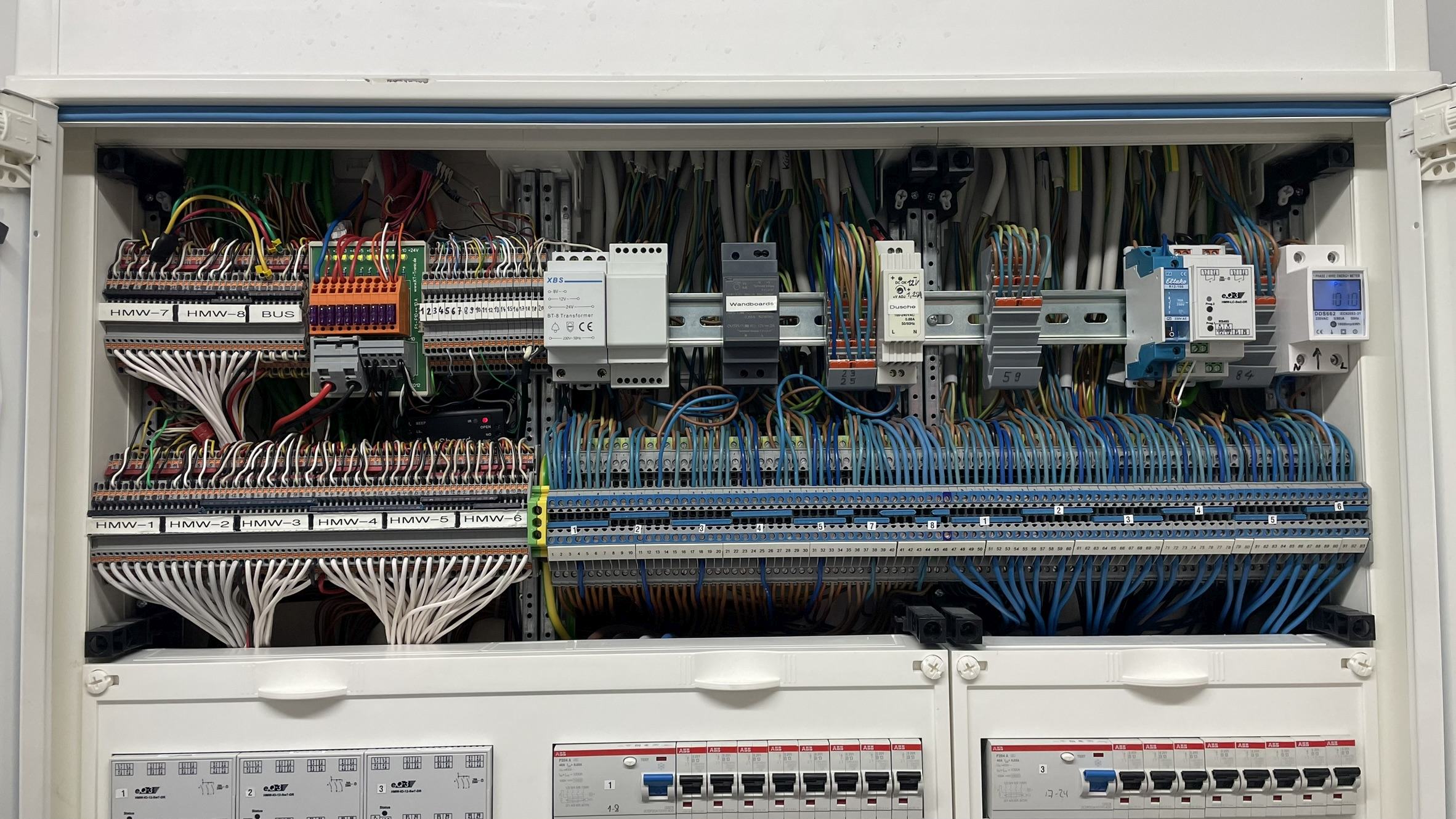

Im EFH auf jedem Stockwerk eine eigene UV, zusätzlich Zählerschrank in
der Garage ;-))

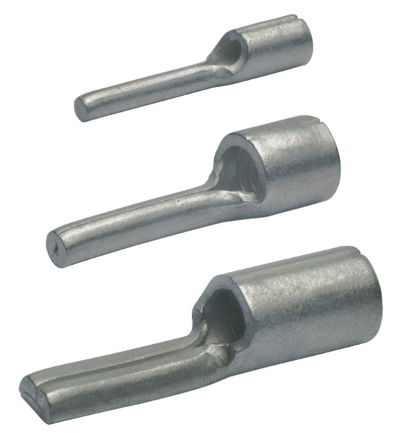

Und zum Anschluß von Litzen an anderenfalls ungeeignete (Schraub)Klemmen
kann man auch Stiftkabelschuhe nehmn. Erfordern allerdings mehr Bauraum.

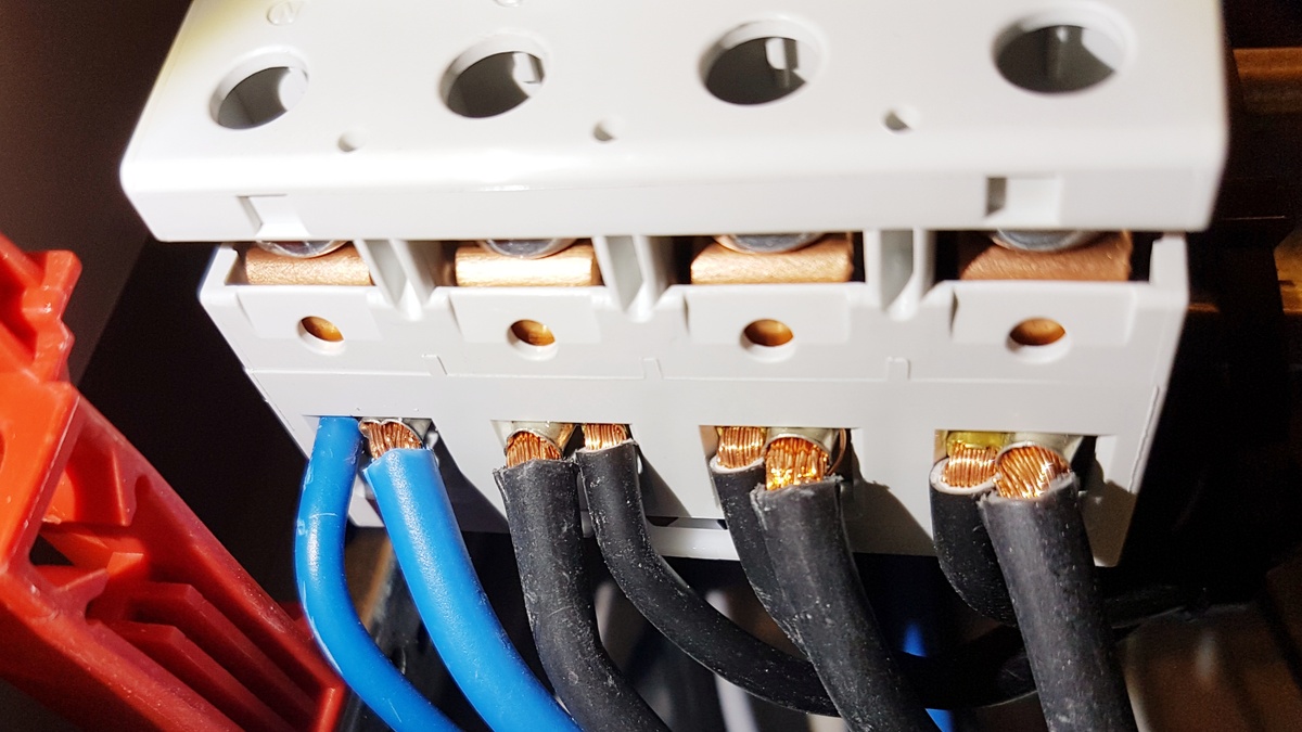

Oder sehr lange AEH:
