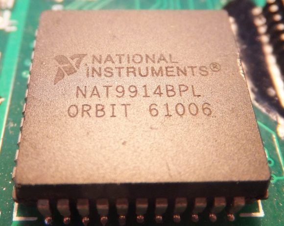

Hi, danke für Deine Antwort, die Tests werde ich gleich durchführen, hier schonmal die Fotos. Auf der Oberseite des Boards steht "800183 VER: 2.0", der NI-Chip ist der NAT9914BPL. Grüße Volker

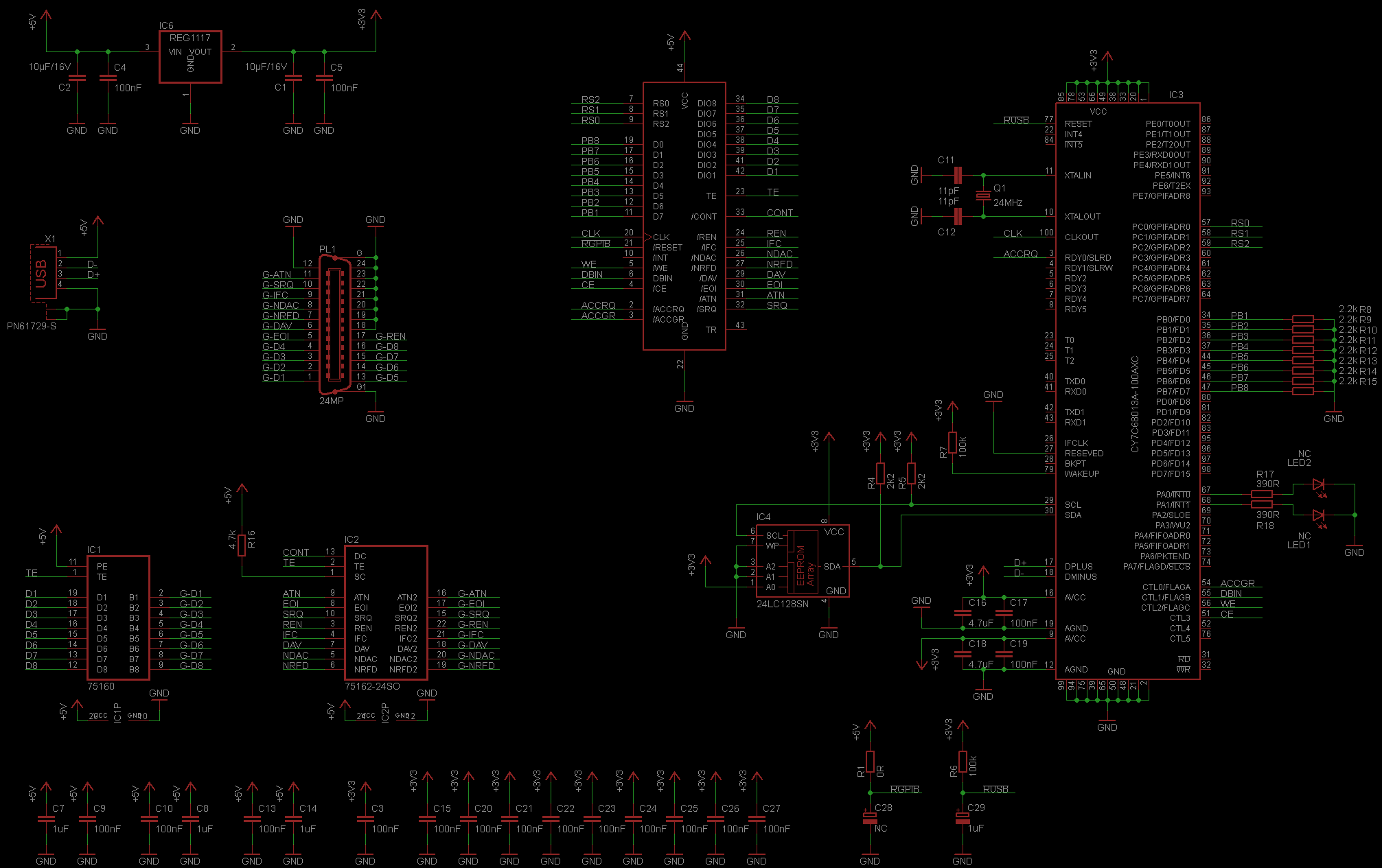

pfui, das würde ich zurück schicken :), was wollte der "hersteller" da verstecken? Da ist doch nix spezieles drin, den FX2 kann man doch auch so erkennen, die treiber ICs sowieso. Naja. Die firmware ist in dem EEPROM, guck ob du den auslesen kannst. Ich kann dir wie gesagt die letzte fw für die bmjd.biz version geben, müsste mit deiner hardware auch laufen (denoch solltest du backup von deinem eeprom machen), bus beschaltung ist die selbe, NAT9914 vom FX2LP clock out gespeisst, rest muss identisch sein. Übrigens, die R5 bis R12 sind genau wie beim bmjd.biz als pulldown geschaltet, das war mal gut für den CYUSB aber nicht für den FX2. Der verbraucht jetzt viel zu viel strom, unnötige bus belasstung. Man merkt auch deutlich das wenn man die auf pullup schaltet dass der FX2 deutlich kühler läuft. Sowohl bmjd.biz als auch die nachbauer haben einfach den Agilent 82357A hadrwareseitig kopiert ohne beachten das die jetzt kein CYUSB FX sondern FX2LP benutzen. Übrigens, prüf mal wo das SC pin (pin 1) vom 75162 (das wird der längere bus treiber chip sein) angeschlossen ist, möglicherweise wie bei einigen clones einfach nirgens.
Ja, ich hab mich auch gewundert, da will offensichtlich jemand "seine Entwicklung" schützen, dabei steckt doch heute das Knowhow nicht mehr in den IC-Bezeichnungen, sondern darunter. Der Pin 1 des 75162 geht über 2 vias rüber zum R2 (offensichtlich 10k), der seinerseits ebenfalls an etwas angeschlossen ist (schlecht zu verfolgen). Nun weiß ich mittlerweile, dass ein GPIB-Transceiver namens 75162 verbaut ist, ein USB-Controller namens FX2LP, der 9914 der GPIB-Controller ist und der durch schwarze Gießmasse "geschützte" Quarz vermutlich mit 24MHz den USB-Controller taktet. Aber ansonsten weiß ich über dieses Board gar nichts, deswegen muss ich mal tief Luft holen, um Dir zu gestehen, dass ich keinen Dunst habe, wie ich das EEPROM auslesen soll - und ob das der noch nicht genannte Chip ist (dessen Name mir bislang unbekannt ist), oder ein EEPROM im Controller? Vielleicht könntest Du mir da mal auf die Sprünge helfen. Und vielleicht gibt's ja sogar einen Schaltplan von dem Board? Danke und Grüße Volker
Volker schrieb: > > Der Pin 1 des 75162 geht über 2 vias rüber zum R2 (offensichtlich 10k), > der seinerseits ebenfalls an etwas angeschlossen ist (schlecht zu > verfolgen). immerhin etwas. > > Nun weiß ich mittlerweile, dass ein GPIB-Transceiver namens 75162 > verbaut ist, ein USB-Controller namens FX2LP, der 9914 der > GPIB-Controller ist und der durch schwarze Gießmasse "geschützte" Quarz > vermutlich mit 24MHz den USB-Controller taktet. :) der zweite treiber ist 75160. > > Aber ansonsten weiß ich über dieses Board gar nichts, deswegen muss ich > mal tief Luft holen, um Dir zu gestehen, dass ich keinen Dunst habe, wie > ich das EEPROM auslesen soll - und ob das der noch nicht genannte Chip > ist (dessen Name mir bislang unbekannt ist), oder ein EEPROM im > Controller? EEPROM ist extern (oben recht aus deinem Bild), es ist ein 24LC64 oder 24LC128. Er hängt direkt an dem FX2LP, also suche im netz danach (eeprom dump fx2 cyusb). > > Vielleicht könntest Du mir da mal auf die Sprünge helfen. Und vielleicht > gibt's ja sogar einen Schaltplan von dem Board? > Schaltplan, hmm, in etwas sollte es so wie im Anhang aussehen.

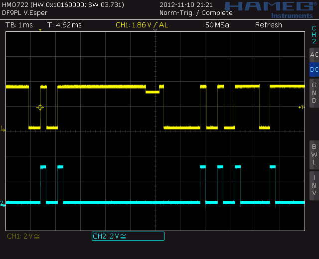

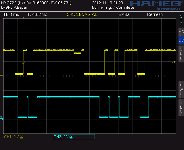

Anbei zwei Oszillogramme des GPIB (beim Sammeln der einzelnen Geräteadressen), eines, das DAV und NRFD zeigt (leider habe ich kein 4-Ch-Oszi) und eines, was den DAV mit dem NDAC zeigt. Sieht doch eigentlich richtig aus, oder? Auch die Pegel sollten stimmen...

Harald H. schrieb: > Hallo Volker, > Hast Du das Dingen äh EEPROM auslesen bzw. neu beschreiben können? Und > wenn, läuft der Adapter dann richtig? > hhoopi ich denke nicht ... Etwas pech muss man ja auch haben, wer ein original von www.bmjd.biz hat kann fehler melden und früher oder spter werden die auch beseitigt. Die schicken auch die firmware updates zu, so muss das eigentlich sein. Die sind auch günstiger als deren clones, sieht man auch selten. Sogar die neue schnellere (DMA support) version kostet weniger als der ebay klecks-cone.
