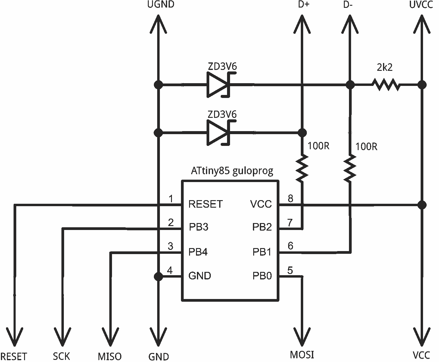

Hallo zusammen, nachdem ich gestern schon mal einsehen musste das meine erste Idee wohl eher nicht so toll ist, hier die Frage ob jemanden eine gute Lösung einfällt. Problemstellung: - Es geht um einen mobilen Datenlogger der möglichst Stromsparend mit 3V (2*AAA Baterie) arbeiten soll. Dies ist der Normbetrieb der Schaltung. - Zusätzlich soll ein USB-Port verbaut werden, um die Daten bequem am PC auslesen zu können. Aus Platzgründen etc. soll die USB-Kommunikation komplett in Firmware via V-USB abgehandelt werden. Probleme: - V-USB verlangt einen Quarz von mindestens 12 Mhz => Nur der ATTiny2313 normal (also ohne V) ist für mehr als 10Mhz spezifiziert. Bei 3V ist auch dieser nur bis 10Mhz spezifiziert Ich suche nun eine Jumperfreie Lösung, bei der der Tiny bei 5V Versorungsspannung (via USB) auf externen Takt bei 12Mhz läuft, bei 3V Versorgungsspannung jeodch unterhalb von 10Mhz (genauer Takt fast egal, da hier nur relativ selten (alle Sekunde) ein Meßwert per ADC erfasst werden soll) Wichtige Rahmenbedingung: Es darf verlangt werden das die 3V Versorungsspannung vor dem anschließen an den USB-Port abgenommen wird. Der Tiny bootet also entweder mit 5V oder 3V. Meine bisherigen Ideen dazu: - Quarz per Schaltung umschalten => funktioniert nicht da externer Takt gefused werden muß - Step-Up Wandler auf 5V auch im 3V Betriebsfall => gefällt mir nicht, Stromverbrauch - Prescaler verwenden => Glaube ich nicht das das funktioniert, da ich denke die Takteinschränkungen kommen daher das CMOS-Technik verwendet wird und dann die Ladungen bei zu geringer Spannung nicht mehr umgeladen werden können, ich habe also bedenken das der Prescaler bei 3V die 12Mhz externen Takt verträgt) Fällt jemanden eine Lösung ein? Gerne auch andere Mikrocontroller von Atmel da hier die Infrastruktur für diese vorhanden ist. PIC würde ich aus diesen Gründen ungerne nehmen, auch wenn diese für meinen Anwendungsfall wohl scheinbar die geeigneteren Controller sind)
Setze beim Programmieren die CKDIV8 Fuse. Dadurch läuft der tiny2313 beim Start erst mal mit 12/8 Mhz. Während der Initialisierung prüfst du, ob die Versorgunggspannung 5V oder 3V ist. Wenn VCC=5V setzt du den System Clock Prescaler auf ":1".
Uli Trautenberg schrieb: > Ich suche nun eine Jumperfreie Lösung, bei der der Tiny bei 5V > Versorungsspannung (via USB) auf externen Takt bei 12Mhz läuft, bei 3V > Versorgungsspannung jeodch unterhalb von 10Mhz > (genauer Takt fast egal, > da hier nur relativ selten (alle Sekunde) ein Meßwert per ADC erfasst > werden soll) Schick das Ding in irgendeinen PowerDown/Sleep Mode und gut is'. Alles was du an esoterischen Schaltungsmaßnahmen drumherum baust wird vermutlich mehr Dampf brauchen als der µC beim Pennen.

Magnus M. schrieb: > Setze beim Programmieren die CKDIV8 Fuse. Dadurch läuft der tiny2313 > beim Start erst mal mit 12/8 Mhz. Während der Initialisierung prüfst du, > ob die Versorgunggspannung 5V oder 3V ist. Wenn VCC=5V setzt du den > System Clock Prescaler auf ":1". So würd ich es auch machen, klingt nach einer guten Strategie. Außerdem würde ich nicht den alten ATtiny2313, sondern seinen Nachfolger, den ATtiny2313A, oder gleich den ATtiny4313 (ohne A) verwenden. Die neueren Typen laufen nämlich in einem Spannungsbereich von 1,8 bis 5,5 Volt und schaffen einen Takt von sogar 20 MHz (ab 4,5 Volt). Es gibt da also keine Unterscheidung mehr nach V und nicht V. Nochwas: Falls du zum Loggen der Daten keine exakte Zeitbasis brauchst, gehts auch ohne Quarz. V-USB kann man nämlich auch ohne Quarz mit dem internen RC-Oszillator betreiben. Dazu brauchst du dann aber einen AVR, der intern auch mit 16 MHz läuft, also z.B. den ATtiny85 (8 Pins) oder den ATtiny861A (hat auch 20 Pins wie der ATtiny2313). Markus
Nach dem durchlesen aller Kommentare bin ich jetzt wohl zur folgenden Lösung gekommen... Verwendet wird ein ATtiny85 im SOIC8 mit internem Oszi auf 16Mhz mit einem StepUp Wandler L6920. Der verträgt bis 5,5V, bin ich also auch bei USB auf der sicheren Seite :D und brauch nur eine nichtschaltbare Spannungsversorgung. Besten Dank allen die sich Gedanken um mein Problem gemacht haben!
Uli Trautenberg schrieb: > Nach dem durchlesen aller Kommentare bin ich jetzt wohl zur folgenden > Lösung gekommen... Verwendet wird ein ATtiny85 im SOIC8 mit internem > Oszi auf 16Mhz mit einem StepUp Wandler L6920. Der verträgt bis 5,5V, > bin ich also auch bei USB auf der sicheren Seite :D und brauch nur eine > nichtschaltbare Spannungsversorgung. > > Besten Dank allen die sich Gedanken um mein Problem gemacht haben! Hallo Uli, den Stepup brauchst du nicht, mach es einfach so wie "Magnus M." empfohlen hat. Bei Loggen läuft das Teil mit einem sehr langsamen Takt (z.B. 64 kHz, spart viel Strom!), bei USB-Betrieb läuft es mit 16 MHz. Den Standard kannst du per Fuses auf 2 MHz festlegen, dann läuft der Mikrocontroller auch mit 1,8 Volt noch zuverlässig los. Beim Programmstart kann dein Programm feststellen, ob USB-Betrieb ist oder nicht und stellt den Prescaler für den internen Takt entsprechend um. Wenn du - wie du ja vorhast - auf den Quarz verzichtest, brauchst du für USB-Betrieb 16,5 MHz, das heißt, du musst den internen Oszillator kalibrieren. Das ist nur notwendig, wenn das Gerät an USB hängt und kann mit dem USB-Takt als Referenz durchgeführt werden, passiert also automatisch. Dazu gibt es schon fertige Prozeduren. Such am besten nach "guloprog S" (ist ein einfacher USB-Programmer), für den habe ich den Quellcode veröffentlicht. Der enthält alle nötigen Einstellungen für V-USB sowie eine Kalibrierungsprozedur, die ich für den ATtiny85 geschrieben habe (der ATtiny85 wird auch in dem Programmer verwendet). Viel Spaß damit! Markus

@Markus: Bin jetzt etwas verwirrt... Ich setzte also die Fuses auf 2Mhz, interner Oszi... Okay, per ClockPrescaler komm ich jetzt auf z.B. 15kHz runter, selbst das sollte für mein Logging reichen.... Aber wie bekomm ich den jetzt auf 16,5 Mhz hoch für V-USB? Und kann ich mit dem StepUp nicht die Batterien "leerer" saugen? Aber da das ganze ne Mini-Serie mit ca. 200 Stck. werden soll bin ich natürlich über jedes Bauteil froh das ich mir spare :D
Uli Trautenberg schrieb: > Nach dem durchlesen aller Kommentare bin ich jetzt wohl zur folgenden > Lösung gekommen... Verwendet wird ein ATtiny85 Warum eigentlich nicht den ATtiny2313A, der dein ursprüngliches Problem (V geht nur bis 10 MHz, nicht-V geht nur ab 4,5 V) löst? Uli Trautenberg schrieb: > Aber wie bekomm ich den jetzt auf 16,5 Mhz hoch für V-USB? Indem du an OSCCAL "drehst". Die Frage ist halt nur, wieviel man da drehen muss. Vielleicht kannst du das ja aber vor der Auslieferung messen und dann den passenden Wert im EEPROM hinterlegen?
Markus Weber schrieb: > Wenn du - wie du ja vorhast - auf den Quarz verzichtest, brauchst du für > USB-Betrieb 16,5 MHz, das heißt, du musst den internen Oszillator > kalibrieren. Das ist nur notwendig, wenn das Gerät an USB hängt und kann > mit dem USB-Takt als Referenz durchgeführt werden, passiert also > automatisch. Laut Datenblatt ist bei knapp 14Mhz Schluss.
Hallo Jörg, vielleicht hab ich das nicht klar genug ausgedrückt. Zur Mikrocontroller-Wahl: Der ATtiny2313A ist in diesem Fall nicht so gut geeignet, weil er regulär nicht mit dem internen RC-Oszillator auf 16 MHz betrieben werden kann. 16,5 MHz werden aber benötigt, wenn man V-USB ohne Quarz verwenden will. Es gingen auch 12,8 MHZ, aber auch das liegt deutlich außerhalb des offiziell zulässigen Bereichs für den ATtiny2313A, man kann sich also nicht drauf verlassen, dass es funktioniert. Folglich bleibt als Alternative der ATtiny861A (ebenfalls 20 Pins). Er hat im Gegensatz zum 2313A sogar AD-Wandler. Billiger ist jedoch der ATtiny85, und wenn Uli die 8 Pins ausreichen, dann ist der ATtiny85 sicher die beste Wahl, denn er besitzt ebenfalls einen RC-Oszillator, der sich regulär auf 16 MHz einstellen lässt. Im Gegensatz zum ATtiny2313 löst der ATtiny85 (wie auch der ATtiny861A) also nicht nur das Problem mit der Versorgungsspannung, sondern lässt auch einen Betrieb ohne Quarz zu. Das ist von Vorteil, wenn man Bauteile (Kosten) einsparen will. Der Einfach-USBasp (siehe Bild) macht das auch so. Zum Oszillator: Zunächst muss der RC-Oszillator des ATtiny85 auf 16 MHz eingestellt werden. Dazu muss man die Fuses CKSEL3..0 auf 0001 setzen. Damit die 16 MHz nicht von Beginn an laufen, muss man das Fusebit CKDIV8 auf 0 setzen. Dadurch startet der Mikrocontroller mit 16/8 = 2 MHz, läuft also auch mit 1,8 Volt zuverlässig los. Nach dem Start fragt man ab, ob USB-Betrieb vorliegt. Man könnte dazu z.B. die Betriebsspannung messen oder Ähnliches. Falls USB-Betrieb, wird die Taktfrequenz auf 16 MHz erhöht, falls Batteriebetrieb, wird sie verringert, um Strom zu sparen. Das lässt sich über den Prescaler erreichen (Register CLKPS). Bei USB-Betrieb muss die Frequenz auf 16,5 MHz kalibiert werden, damit V-USB funktioniert. Dazu wird der Takt des USB-Signals verwendet, man kann das also während des Betriebs erledigen und braucht dazu keine Werte im EEPROM abzulegen. Schau dir dazu einfach die Prozedur calibrateOscillator(void) in der Datei main.c der Quellen des "guloprog S" an. Diese Prozedur kalibriert den Oszillator und trägt den Kalibrierungswert ins Register OSCCAL ein. Uli: Per Clock-Prescaler kommst du leider nicht bis auf 15 kHz runter. Normal gingen 32 kHz (8 MHz / 256). Dadurch dass der interne Oszillator aber mit 16 MHz läuft, kommst du auf 64 kHz. Das Fusebit CKDIV8 stellt nur den Prescaler beim Mikrocontrollerstart auf 8 ein und sorgt nicht für eine zusätzliche Teilung. Aber auch bei 64 kHz braucht der Mikrocontroller seeehr wenig Strom. Knut: Nein, laut Datenblatt kann man wählen zwischen 8 MHz und 16 MHz Takt. Beides kann anschließend entsprechend kalibriert werden. 16,5 MHz liegen da auf alle Fälle im Rahmen. So, hoffentlich war ich diesmal klar genug. :-) Markus

So, dann guck ich gleich mal daheim in die Bastelkiste was da zum rumprobieren rumliegt.... 85er hab ich mit Sicherheit keine... Die Lösung gefällt mir irgendwie gut mit der guloprog kalibrierroutine. 88er müssten noch rumliegen, also auf ans fröhliche basteln :D
Uli Trautenberg schrieb: > So, dann guck ich gleich mal daheim in die Bastelkiste was da zum > rumprobieren rumliegt.... 85er hab ich mit Sicherheit keine... > > Die Lösung gefällt mir irgendwie gut mit der guloprog kalibrierroutine. > > 88er müssten noch rumliegen, also auf ans fröhliche basteln :D Ich könnt jetzt sagen, besorg dir besser ein paar ATtiny85, aber ich kenne den Spieltrieb selber nur zu gut. :-) Du kannst auch mit dem ATmega88 schon anfangen, musst dann halt wieder einiges in der Software ändern, wenn du zum t85 wechselst. USB per RC-Oszillator geht auch mit dem ATmega88 – jedenfalls meistens. Statt 16,5 MHz nimmst du 12,8 MHz und lässt den internen Oszillator von 8 MHz auf 12,8 hochdrehen. Das liegt natürlich weit außerhalb des erlaubten Bereichs, klappt aber oft trotzdem. Die Port-Zuordnung musst du dann auch anpassen. Wichtig ist, dass du für USB-D+ einen Port wählst, auf dem auch INT0 liegt. Jörg: Ich war grad neugierig auf den "ATmega128RFA1" hab ihn aber auf die Schnelle nicht gefunden. Ich kenn nur die dicken Brummer ATmega1284 (40-poliges DIP), der RFA1 ist einer im SMD-Gehäuse?
