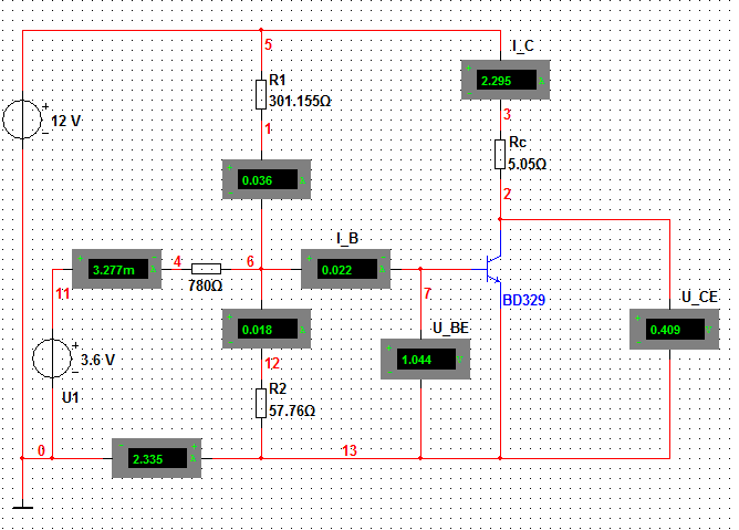

Hallo zusammen :) Ich versuche grade eine Transistorschaltung zu berechnen, was aber nicht klappt. Das Ziel ist ein Leistungstransistor mit eingestelltem Arbeitspunkt. Ich benutze den BD329. Datenblatt findet sich hier: http://www.datasheetcatalog.com/datasheets_pdf/B/D/3/2/BD329.shtml Ich habe für I_c = 2A aus dem Datenblatt I_b und U_BE bestimmt: I_b = I_c / h_FE = 2A/110 = 18,18 mA U_BE = 1,05 V Weiter ist gegeben: U_B = 12V; U_e = 3,6V; U_CE = 1,9V Nun habe ich die Widerstände berechnet: Rc = (U_B - U_CE) / I_c = 5,05 Ohm R1 = (U_B - U_BE) / (2*I_b) = 301,155 Ohm R2 = U_BE / I_b = 57,76 Ohm Jetzt hab ich die Schaltung in Multisim aufgebaut (siehe Anhang) und mal I_c und U_CE gemessen. Aber die Werte stimmen überhaupt nicht.... Bitte um Hilfe. Was mache ich falsch? :) viele Grüße BL
BL schrieb: > Das Ziel ist ein Leistungstransistor > mit eingestelltem Arbeitspunkt. Ohne Gegenkopplung (z.B. Stromgegenkopplung mit Emitterwiderstand wird das auch nichts. > I_b = I_c / h_FE h_FE hat große Exemplarstreuung und ist auch noch temperaturabhängig. Daher ist eine Gegenkopplung unbedingt nötig.
hfe liegt meiner Ansicht nach bei 150 wenn ich in Diagramm 2 schaue. Hab das Datenblatt von Philips genommen. Demnach ist Ib=13,333mA Da ja dein IC zu hoch ist in der Simulation musst du den Basisstrom runter drehen. Emitterwiderstand zur Stromgegenkopplung wäre zur Arbeitspunktstabilisierung natürlich nicht verkehrt.
Vielen Dank! Ich habe das Datenblatt von Siemens benutzt und da ist hfe= 110. Folgende Fragen sind bei mir noch offen: 1) Das hfe weicht von den Datenblättern bei Siemens und Philipps beträchtlich voneinander ab und scheint überhaupt ein sehr unsicherer Faktor zu sein. Geht man dann so vor, dass man einfach bischen mit dem Spannungsteiler (R1,R2) rumspielt bis man das gewünschte Ic eingestellt hat? 2) Welchen Emitterwiderstand zur Stromgegenkopplung hab ich zu nehmen?? Soweit ich weiß gilt Re ist ca. rbe. Aber ich finde in keinem der Datenblätter eine Angabe für rbe. Wie mach ich das nun? ^^ grüßle BL
BL schrieb: > 1) > Das hfe weicht von den Datenblättern bei Siemens und Philipps > beträchtlich voneinander ab und scheint überhaupt ein sehr unsicherer > Faktor zu sein. Geht man dann so vor, dass man einfach bischen mit dem > Spannungsteiler (R1,R2) rumspielt bis man das gewünschte Ic eingestellt > hat? > Deshalb nimmt man auch nur den mindest Faktor für hfe und legt die Schaltung so aus das Exemplarstreuungen keine Rolle spielen. Das bei deiner Schaltung nicht gegeben. > 2) > Welchen Emitterwiderstand zur Stromgegenkopplung hab ich zu nehmen?? Am Emitterwiderstand soll eine grössere Spannung abfallen als die UBE Spannung schwankt (Exemplar und Temperatur) > Soweit ich weiß gilt Re ist ca. rbe. Aber ich finde in keinem der > Datenblätter eine Angabe für rbe. Wie mach ich das nun? ^^ rbe ist der Dynamische Widerstand und der ist Stromabhängig. re = Ut/Ic (Ut = 25mV bei Raumtemperatur) Diese Beziehung kann man aus der Shockly Gleichung ableiten. und rbe = re * hfe.
Helmut Lenzen schrieb: > Deshalb nimmt man auch nur den mindest Faktor für hfe und legt die > Schaltung so aus das Exemplarstreuungen keine Rolle spielen. Das bei > deiner Schaltung nicht gegeben. Hmmm. Der Mindestfaktor für hfe wäre dann 110. Damit Exemplarstreuungen und Temperatur keine Rolle spielen setzt man den Emitterwiderstand ein, richtig? Helmut Lenzen schrieb: > Am Emitterwiderstand soll eine grössere Spannung abfallen als die UBE > Spannung schwankt (Exemplar und Temperatur) Es würde also folgendes gelten: re = Ut/Ic = 26mV / 2A = 0,013 Ohm rbe = re * hfe = 0,013 Ohm * 110 = 1,43 Ohm => Re = rbe = 1,43 Ohm ??? Wird Re wirklich so berechnet?

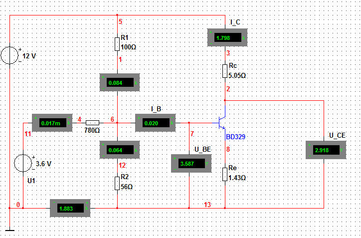

Hallo MaWin, genau das was Reinhard mir gesagt hat versuch ich auch zu realisieren. Der Emitterwiderstand ist doch schon längst eingebaut (siehe Bild im Anhang). Jetzt geht es nur noch darum, wie der Wert von Re zu berechnen ist. Und das habe ich in Anlehnung an Helmut Lenzen so versucht: re = Ut/Ic = 26mV / 2A = 0,013 Ohm rbe = re * hfe = 0,013 Ohm * 110 = 1,43 Ohm => Re = rbe = 1,43 Ohm Oder wie soll ich ihn sonst berechnen?
BL schrieb: > Hmmm. Der Mindestfaktor für hfe wäre dann 110. Damit Exemplarstreuungen > und Temperatur keine Rolle spielen setzt man den Emitterwiderstand ein, > richtig? Richtig. Oder du machst eine Spannunggegenkopplung. BL schrieb: > Helmut Lenzen schrieb: >> Am Emitterwiderstand soll eine grössere Spannung abfallen als die UBE >> Spannung schwankt (Exemplar und Temperatur) > > Es würde also folgendes gelten: > > re = Ut/Ic = 26mV / 2A = 0,013 Ohm > > rbe = re * hfe = 0,013 Ohm * 110 = 1,43 Ohm > > => Re = rbe = 1,43 Ohm ??? > > Wird Re wirklich so berechnet? Ich glaube du verwechselst hier etwas. Das ich rbe klein geschrieben habe hat schon seinen Grund. Das ist der Dynamische Eingangswiderstanmd des Transistors. Also die Impedanz ander Basis die ein Signalgenerator als Last sehen würde. Was du suchst ist der Widerstand den du im Emitterkreis einbauen must um die Sache stabil zu bekommen. Zu dimensionierung kann man folgende Überlegung anstellen: Die Basis-Emitterspannung sinkt mit 2mV/Grad. Nehmen wir einen Temperaturbereich an von 60 Grad dann sind das 120mV. Damit sich diese Spannung nicht auf den Arbeitspunkt auswirkt sollte der Spannungsabfall am Emitterwiderstand der ja mit dieser Spannung in Reihe liegt wesentlich grösser sein. Deshalb legen wir die Spannung am Emitterwiderstand auf ca. 10x dieser 120mV fest. Also sollte die Spannung am Re ca. 1 .. 1.2V betragen. Durch diese Massnahme geht der Einfluss der UBE abnahme auf 10% vom Ursprünglichen Wert zurück. Bei deinem Ic von 2A kämmen dann rund 0.6 Ohm raus. Allerdings werden dann dort auch 2.4W verheizt. Deshalb wären an dieser Stelle andere Kompensations / Arbeitspunkt Stabilisierungsmassnahmen vorzuziehen.

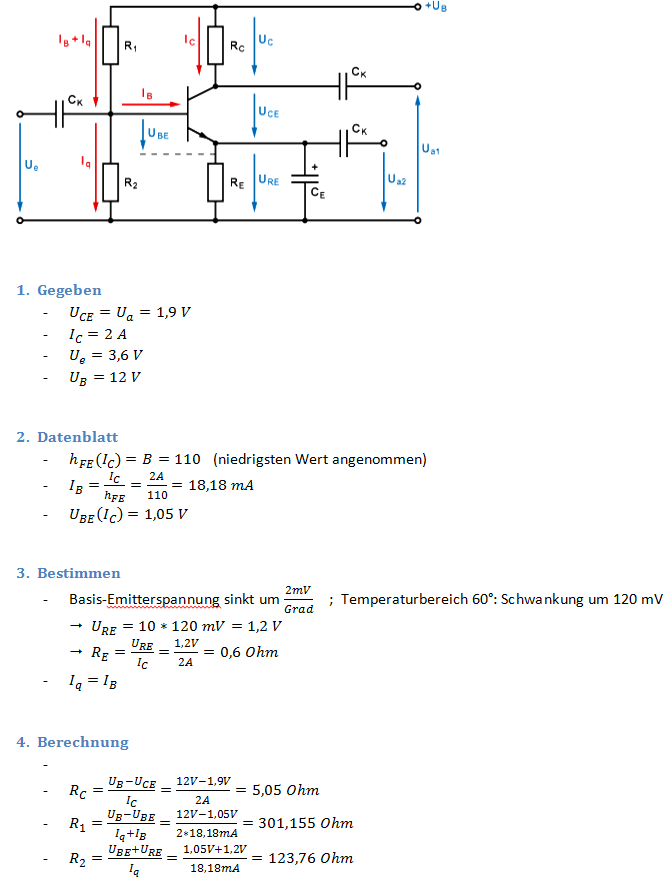

Erstmals vielen Dank für eure Hilfe :) Ich mag es strukturiert und habe deshalb im Anhang eine schöne Berechnung für die Emitterschaltung gepostet. Würde euch bitten, da kurz reinzuschauen, ob das nun so alles richtig ist :) (Da ich Gleichspannungsquellen habe interessieren die Kondensatoren nicht) Folgendes versteh ich noch nicht: 1) Woher weiß man, dass die Basis-Emitterspannung um 2mV/Grad sinkt? Habe im Datenblatt von Siemens nichts finden können. 2) Ich habe jetzt angenommen Iq = Ib. Aber das wieso und warum und ob es noch andere, bessere Möglichkeiten gibt, kann ich nicht beantworten. 3) Am Re Widerstand fallen 2,54W Leistung ab, was sehr viel ist. Was kann ich hier machen? Welche Stabilisierungsmaßnahmen sind noch möglich? Spannungsgegenkopplung?
BL schrieb: > 1) Woher weiß man, dass die Basis-Emitterspannung um 2mV/Grad sinkt? > Habe im Datenblatt von Siemens nichts finden können. > Das steht auch in keinem Datenblatt drin, das weiss man halt. Im Ernst, in jedem Buch über Halbleiter ist das erklärt. Das ist das was man rausbekommt wenn man die Shockly-Gleichung analysiert. Dort ist nämlich der zusammenhang zwischen Temperatur , Strom und Spannung an einem PN Übergang angegeben. > 2) Ich habe jetzt angenommen Iq = Ib. Aber das wieso und warum und ob > es noch andere, bessere Möglichkeiten gibt, kann ich nicht beantworten. > Iq ist im allgemeinen ca. 5 .. 10 mal den Basisstrom damit unterschiedliche Basisströme nicht zu einer Verschiebung des Arbeitspunktes beitragen. Deine annahme Iq = Ib ist schlecht gewählt. > > 3) Am Re Widerstand fallen 2,54W Leistung ab, was sehr viel ist. Was > kann ich hier machen? Welche Stabilisierungsmaßnahmen sind noch möglich? > Spannungsgegenkopplung? Du siehst jetzt selber das ein Kollektorstrom von 2A für eine Verstärkerstufe eine schlechte Wahl ist. Dein Transistor muss wenn er auf 1/2 Betriebsspannung eingestellt ist z.B. 6V rund 12W verbraten. Auch sind die Eingangswiderstände dabei sehr niederohmig. Die Frage ist jetzt an dich was willst du mit dieser Stufe erreichen? [ ] Signalverstärkung [ ] leistungsverstärkung
120mV über 60°C Temperaturbereich ist die "Schwankung" der Ube in diesem Bereich. Der Spannungsabfall am Emitterwiderstand sollte grösser sein als diese Schwankung. Praxisnah wäre ein Wert von zB 0,15Ohm Bei 2A fallen dann 0,3V ab. Verlustleistng dann 0,6W BL schrieb: > Welche Stabilisierungsmaßnahmen sind noch möglich? > Spannungsgegenkopplung? Genau, das machst du noch zusätzlich.

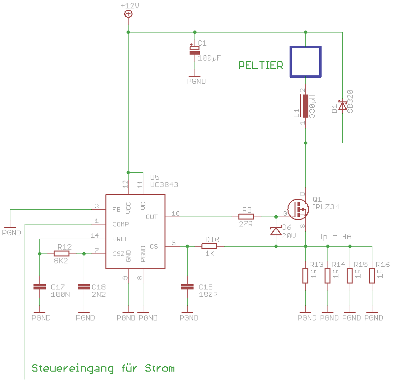

BL schrieb: > Brauche ich trotzdem einen Current Mode Schaltregler? Was du brauchst ist ein sogenannter Step-Down Regulator (ist auch ein Schaltregler) mit Stromregelung. Am Besten macht du mal Recherche, wie damit ein Peltier geregelt wird.
Naja mit dem Leistungstransistor hätte ich ein Ic= 2A und UCE= 1,9V eingestellt. (Siehe oben Berechnung.png) Aber ihr habt ja recht, an dem Rc widerstand fallen dann 20W ab. -.- Ich könnte eine Spannungsquelle von 5V nehmen. Dann wären wir bei 3V*2A=6W Verlust am Rc widerstand. Bei Reichelt habe ich nach "PWM Controller DIP-8" gesucht. Allerdings können die alle nur 1A Ausgangsstrom.
BL schrieb: > Allerdings > können die alle nur 1A Ausgangsstrom. Damit wird ein MOSFET angesteuert. Es lohnt sich, mal ins Datenblatt eines UC3843 oder UC3845 reinzuschauen. BL schrieb: > Dann wären wir bei > 3V*2A=6W Verlust am Rc widerstand. Immerhin schon eine deutliche Verbesserung. Kannst es ja erst mal so aufbauen, damit es schnell geht. (Dicken Kühlkörper nicht vergessen) Und dann mal schlau machen, was die Vorteile eines Schaltreglers sind.
BL schrieb: > Bei Reichelt habe ich nach "PWM Controller DIP-8" gesucht. Allerdings > können die alle nur 1A Ausgangsstrom. Es gibt nicht direkt für alles das IC schlechthin. Man muss aus den zu verfügung stehenden Teilen das bauen was man braucht. Also: Du nimmst das Teil von MaWin: +12V +12V +12V | | | Peltier | | | | | 330uH/3A | | | |´ | +--|>|--+ SB320 | | | 100kHz PWM uC --|I IRLZ34 47uF/LowESR |S | GND GND Jetzt fügst du in der Sourceleitung vom Mosfet einen kleinen Widerstand ein. ca. 0.27Ohm. (Strommessung) Am Drain schliesst du den UA3842 an (jibbed bei Reichelt). Die Strommessung führst du auf den Strommesseingang von UA3842. Noch etwas Hühnerfutter um den UA3842 (steht im Datenblatt beschrieben) und vola fertig ist dein Stromregler. An den einen Eingang des UA3842 gibst du nun deinen Sollwert vor.
Na, da haben dir MaWin und Helmut doch einen prima einfach zu bauenden Step-Down Regulator mit Stromregelung hingezaubert. Da kannst du sehen, was man mit dem UC384x so alles machen kann. Du musst allerdings den UC3843 oder UC3845 nehmen wegen der under-voltage lockout thresholds. der UC3842 braucht 16V zum Anlaufen, UC3843 / UC3845 ca 8,5V.
Rolf Schneider schrieb: > Du musst allerdings den UC3843 oder UC3845 nehmen > wegen der under-voltage lockout thresholds. > der UC3842 braucht 16V zum Anlaufen, > UC3843 / UC3845 ca 8,5V. Stimmt, daran hatte ich jetzt nicht mehr gedacht.
Hallo zusammen! Ich freue mich, dass ihr euch so rege beteiligt, aber ich bin etwas überfordert, da ich noch nie eine Platine aufgebaut habe. ^^ Hier noch mal der Aufbau: +12V +12V +12V | | | Peltier | | | | | 330uH/3A | | | |´ | +--|>|--+ SB320 | | | 100kHz PWM uC --|I IRLZ34 47uF/LowESR |S | GND GND 1) 330 uH/3A <-- was ist das? Ein 330 Ohm Widerstand? 2) +--|>|--+ SB320 <-- Die Schottky Diode brauche ich nicht weil ich hier UC3842 einbaue?? 3) 47uF/LowESR <-- Wieso brauche ich einen Elektrolydkondensator und wie ist er mit der übrigen Schaltung verbunden? Sind wohl Anfängerfragen, aber ich bin ja auch einer ;) :)
BL schrieb: > 1) 330 uH/3A <-- was ist das? Ein 330 Ohm Widerstand? Das ist eine Speicherdrossel. > 2) +--|>|--+ SB320 <-- Die Schottky Diode brauche ich nicht weil > ich hier UC3842 einbaue?? Nein, der UC3843 kommt vor das Gate. > 3) 47uF/LowESR <-- Wieso brauche ich einen Elektrolydkondensator und > wie ist er mit der übrigen Schaltung verbunden? > Der Stützt die Versorgungsspannung. > Sind wohl Anfängerfragen, aber ich bin ja auch einer ;) :) Der Trend geht zum guten Fachbuch. (weiteren Kommentar erspare ich mir dazu) Im Anhang die Schaltung wie das verbunden werden soll. PS: Hast du schon mal in Datenblatt vom UC38xx geschaut?
