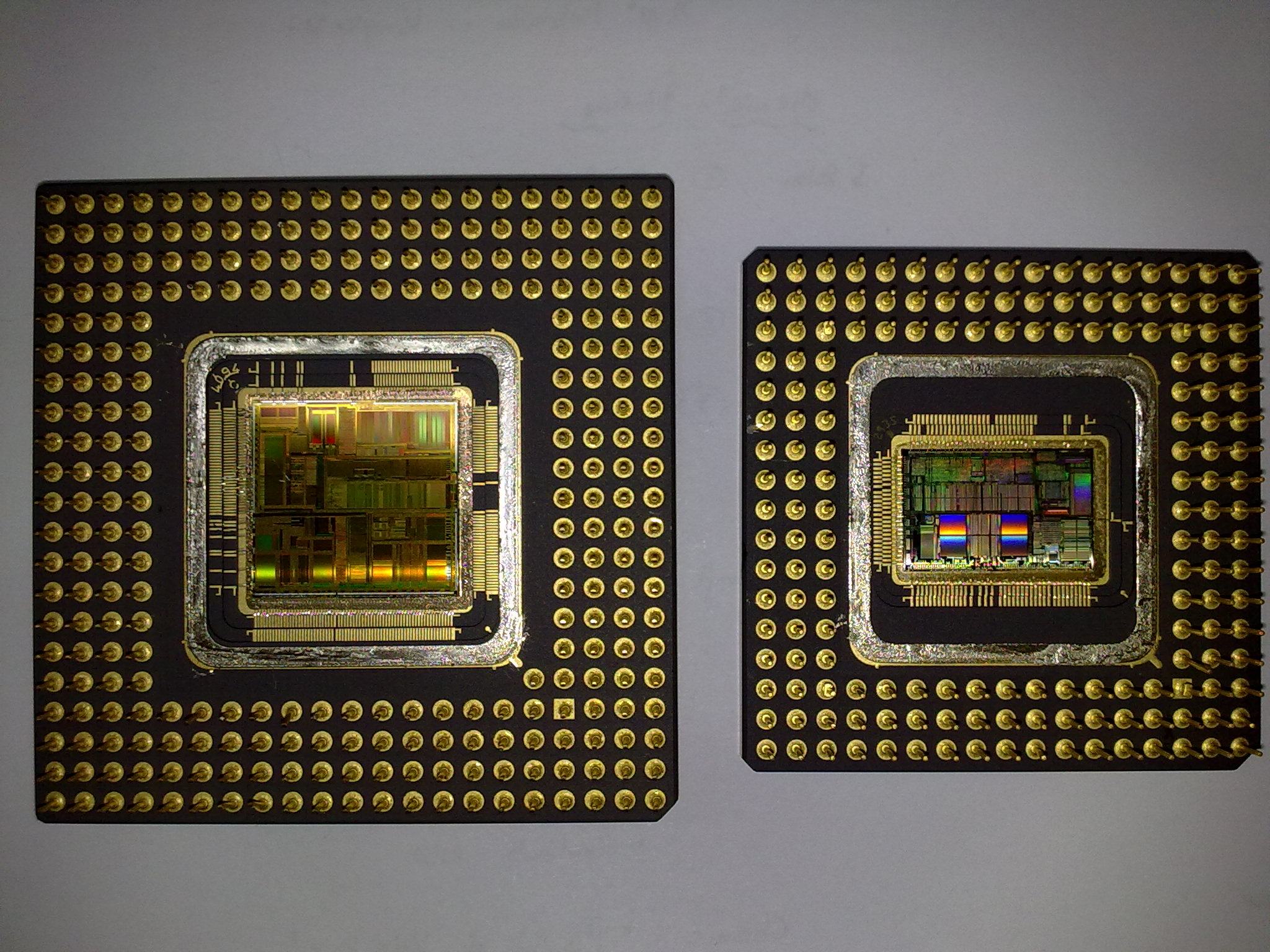

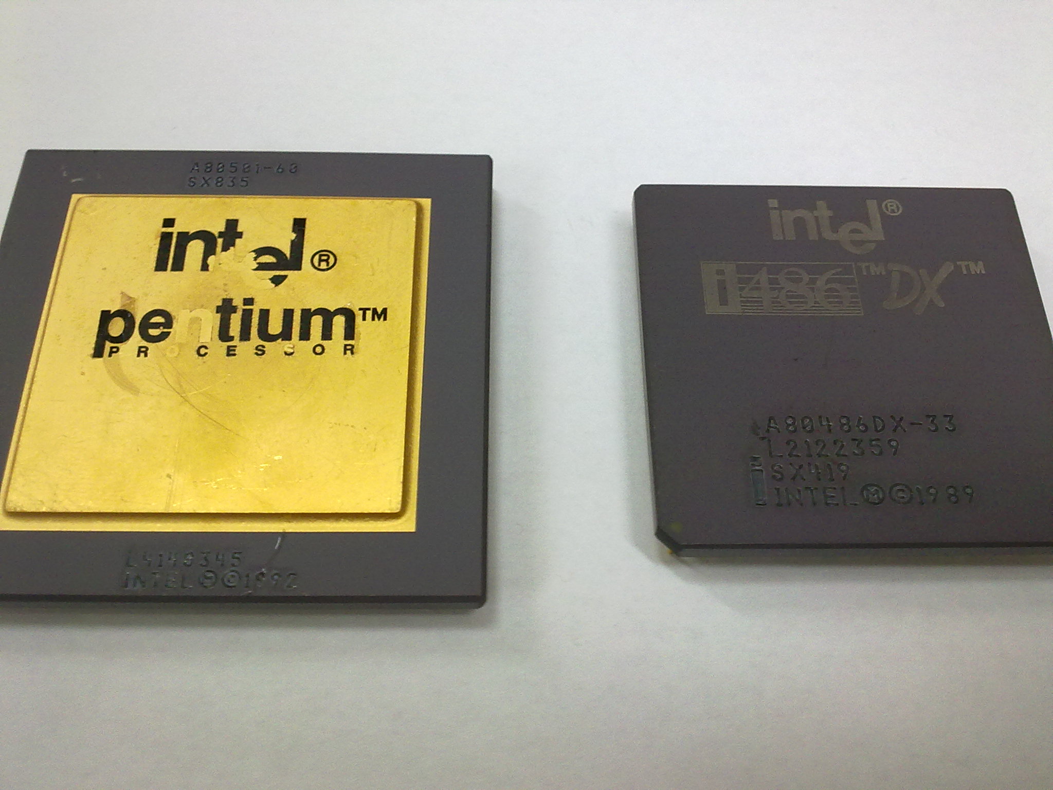

Franzl F. schrieb:
> Nim nen ollen 80486 oder nen Pentium I im Keramikgehäuse und Löten den
> Metalldeckel runter

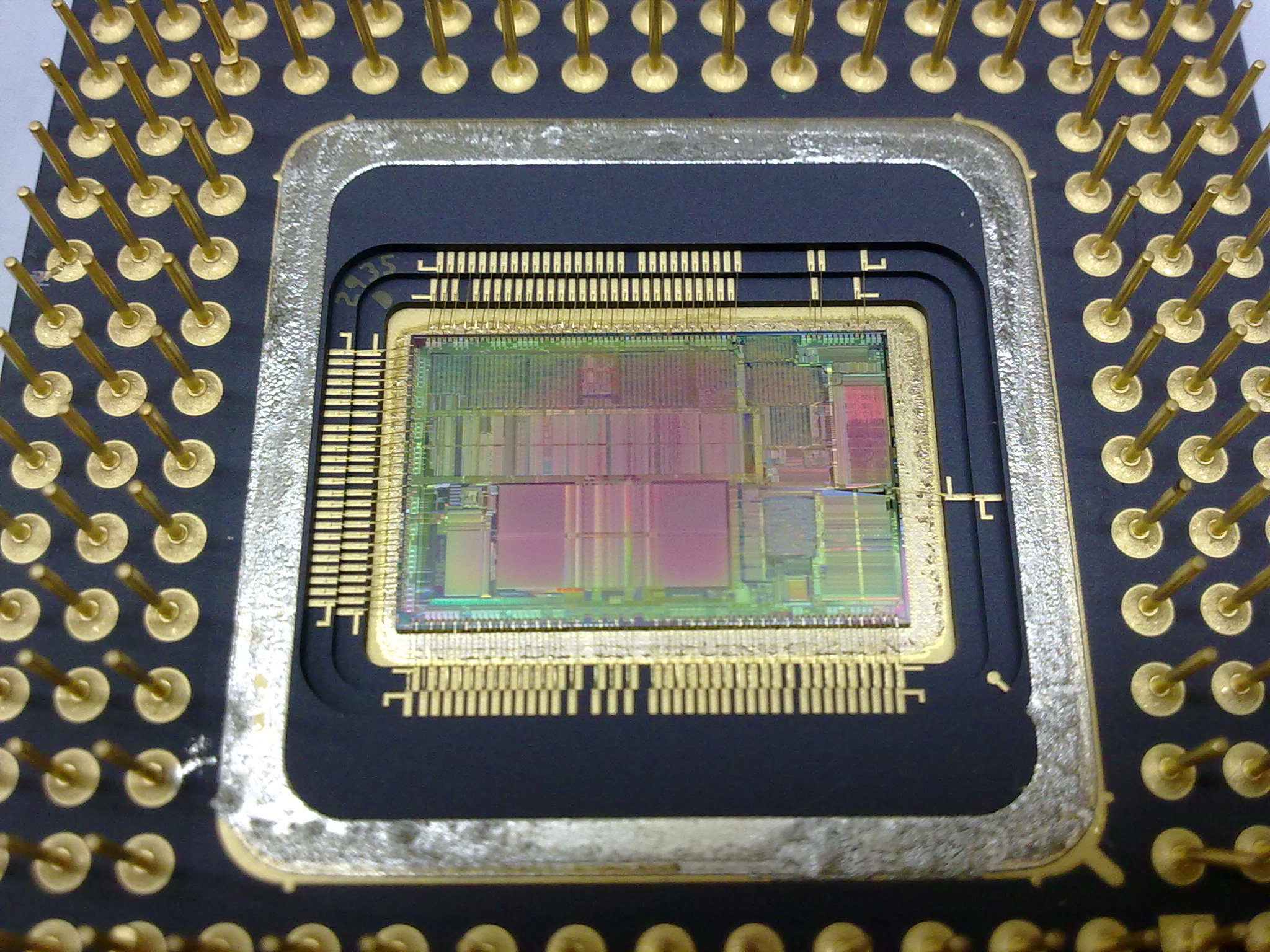

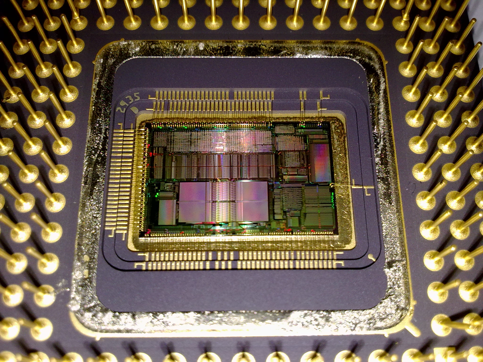

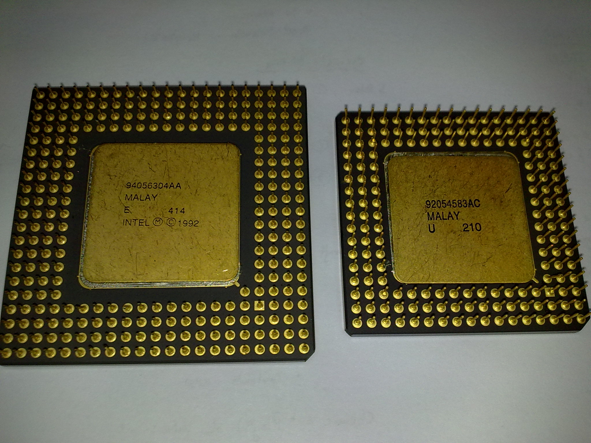

Gute Idee. Habe hier noch 3 Stück 486er und nen Pentium 1. Siehe Fotos.
Der Pentium ist wohl spätestens jetzt hinüber weil ich beim Auflöten
ungeduldig war und mit dem verzinnten Deckel auf den Die gekommen bin.
Oder ist da noch die oben genannte Passivierungs-Glasschicht drauf? Die
würde das Mikroskopieren mitm REM hindern.
Der Die scheint jeweils in das Chipgehäuse geklebt zu sein. Wär schön
wenn man den da irgendwie rausholen könnte.
Strukturgrößen laut Wikipedia:
486er: 600-1000 nm
Pentium 1: 250-800 nm
Oliver Stellebaum schrieb:
> Google mal nach Kolophonium-Kombüse. Da kann man Chipgehäuse loswerden
Hier steht mehr dazu:
https://berlin.ccc.de/wiki/Experiment:_IC-Entkapselung_mit_Kolophonium
ist mir jetzt aber im Moment zu viel Aufwand.
Wäre wahrscheinlich unter dem REM sowiso an ESD gestorben. ;)
Wird schwierig ohne ihn in Brösel zu verwandeln. Hat der 486 nicht platz
im REM?
von Ich b. (ein_troll)
Ich würde mal vermuten, dass die Si-Dies entweder geklebt oder gelötet
sind, die Vergoldung des Grundmaterials lässt eher auf 2. schliessen.
Kannst eventuell mal einen von denen auf eine Herdplatte legen und
versuchen, ob sich der Die nach Erwärmung bewegen lässt. Ausser
eventuell Polyimid kenne ich keinen Kleber der oberhalb 300°C noch

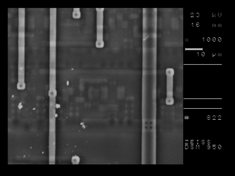

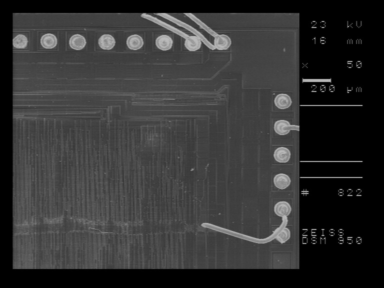

Die Kerne sind tatsächlich eingelötet. Mit sehr viel Hitze (Herdplatte
von unten und Heißluft von oben) habe ich den Kern des 486ers entnehmen
können. Das größte Problem dabei war, die Adhäsionskraft des flüssigen
Lötzinns zu überwinden ohne den Kern zu zerstören. Es sind dabei ein
paar Ecken abgesplittert. Die Bonddrähte habe ich mit einem Skalpell
abgeschnitten (es fühlte sich mehr wie "abwischen" an).

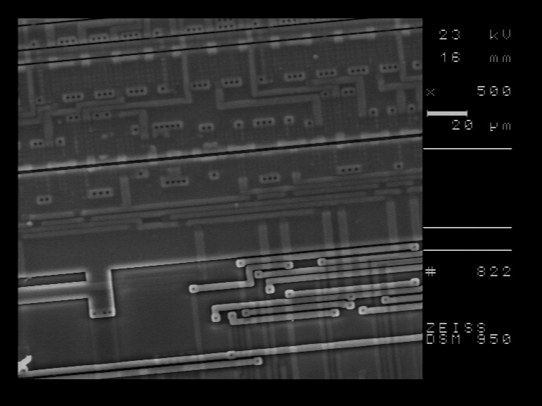

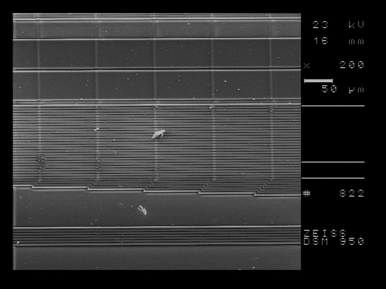

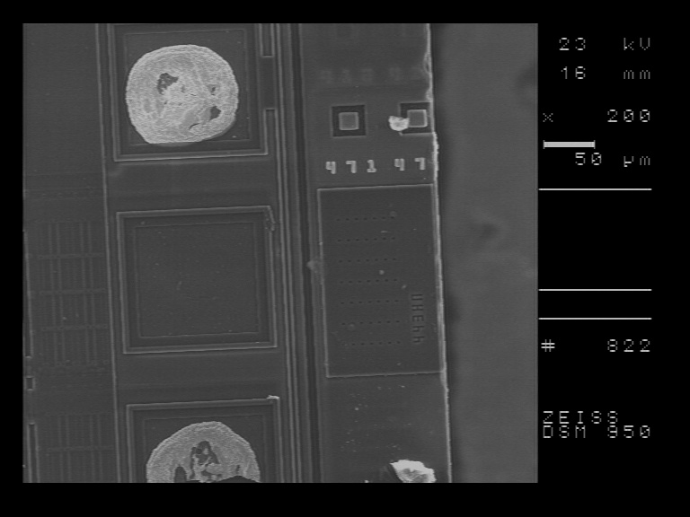

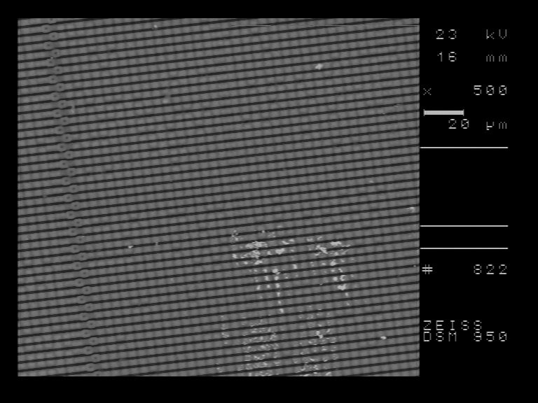

Mit dem REM erhält man auf Anhieb schöne Bilder. Die Strukturen sind
relativ groß. Auf der obersten Schicht sind anscheinend nur
Verbindungsbahnen vorhanden. Man kann mit dem REM durch die oberste
Schicht durchgucken auf die darunterliegende Schicht. Ansonsten sieht
man noch Staub und anderes Zeugs was da offensichtlich nicht hingehört.
Ich bin schrieb:
> Zum anschauen würde ich den Chip in Epoxy einbetten (Chip mit
> interessanten Seite nach unten in Epoxy eingiessen) und anschliessend
> Layer für Layer runterpollieren
Ja so müsste man das wohl machen. Dafür bin ich aber zugegebenermaßen zu
ungeduldig :)
Was man auch noch bräuchte wäre ein automatischer Probentisch und eine
Software die aus Einzelbildern das große Ganze zusammensetzt.

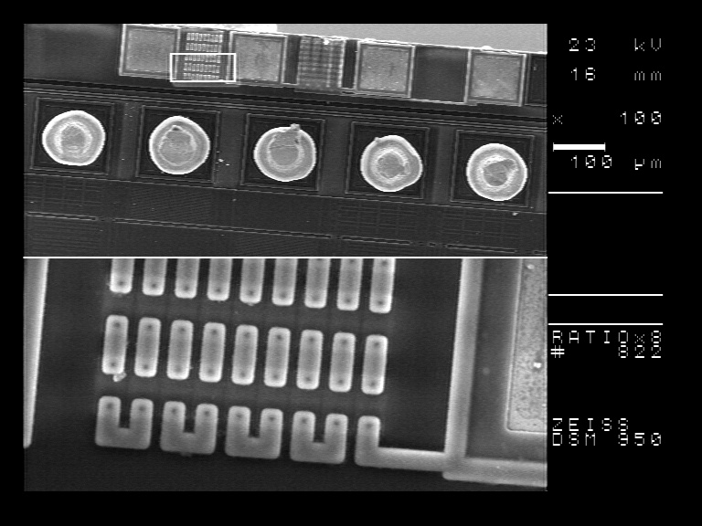

Schöne Bilder. Interessant dass man durch den ersten Layer durchschauen
kann. Beim AVR, den ich damals unterm REM hatte, ging das nicht, wird
wohl damit zusammenhängen, dass ich ihn mit Gold bedampft hatte und
dadurch die Elektronen weniger tief eindringen können.
Anhand der aufgeladenen Staubkörnchen vermute ich mal dass du ihn nicht
mit Kohlenstoff/Gold bedampft/besputtert hast. Bild 486-9: Eventuell
irgendwelche Testpads, wobei die Struktur schon etwas seltsam ist. Die
I/O-Buffertransistoren sitzen wie man im Bild 3 sehen kann, direkt unter
den Bonding-Pads.
Pollier den CPU eventuell mal um einige Lagen runter, dann können wir
Logic-Gate rätseln.

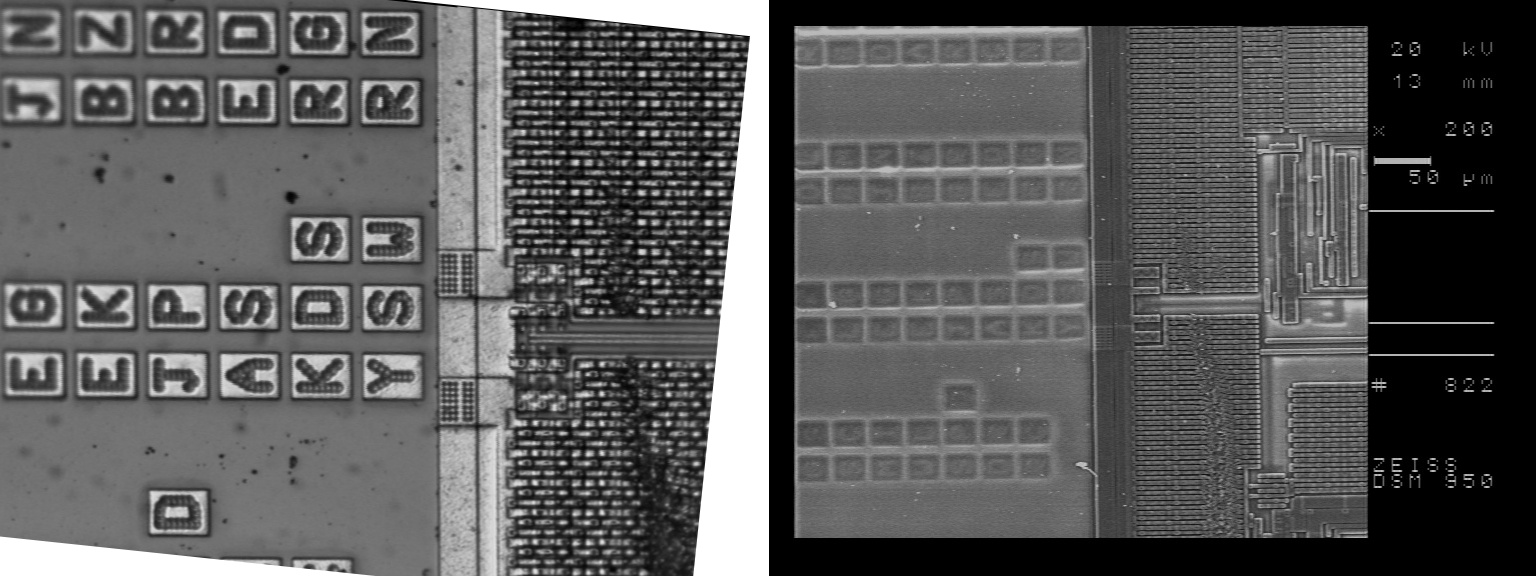

von Rem U. (rem_user)

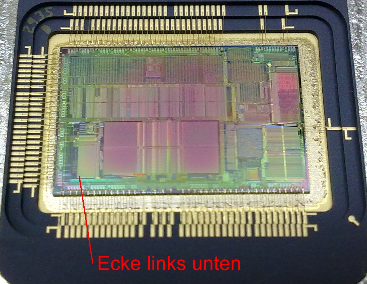

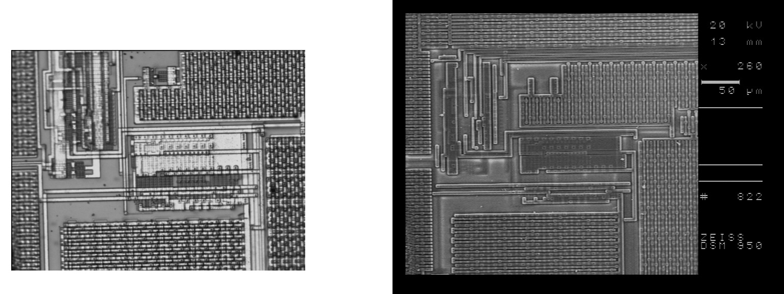

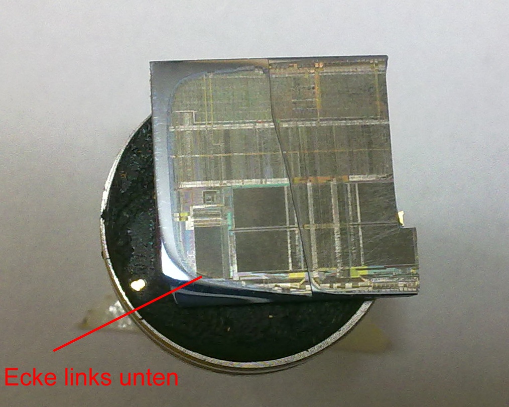

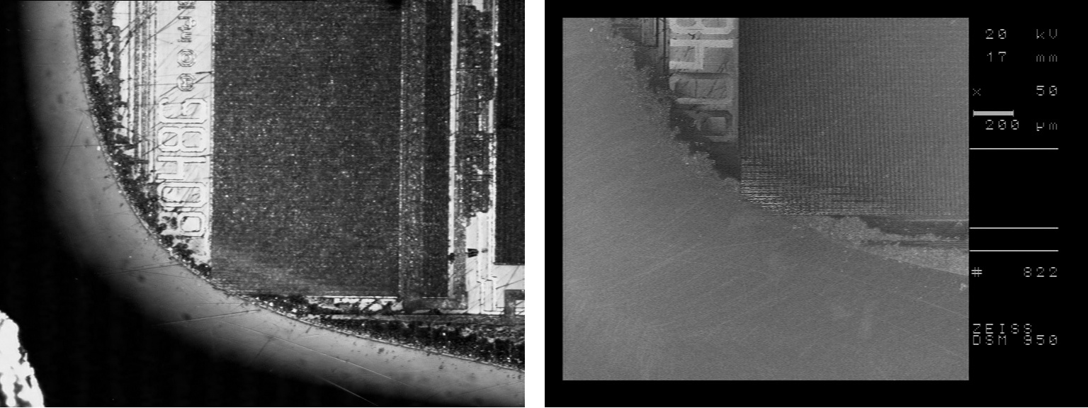

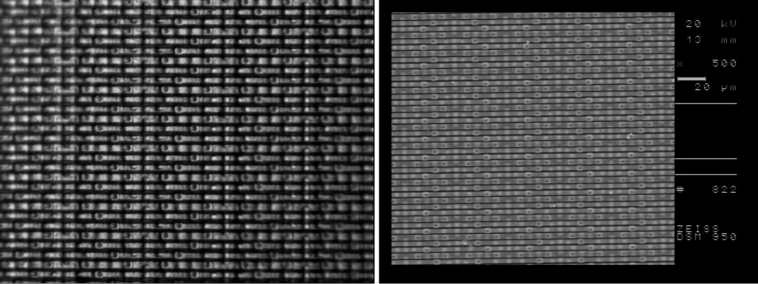

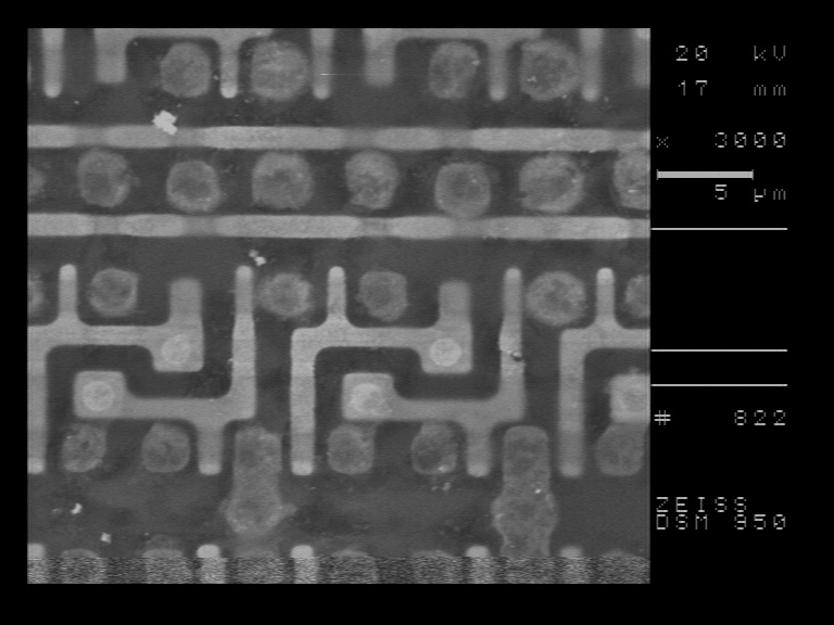

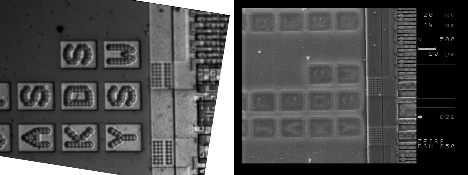

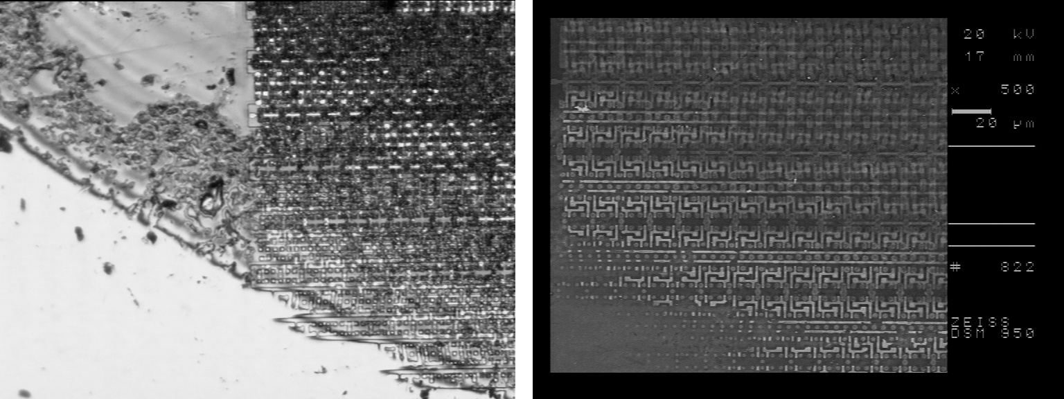

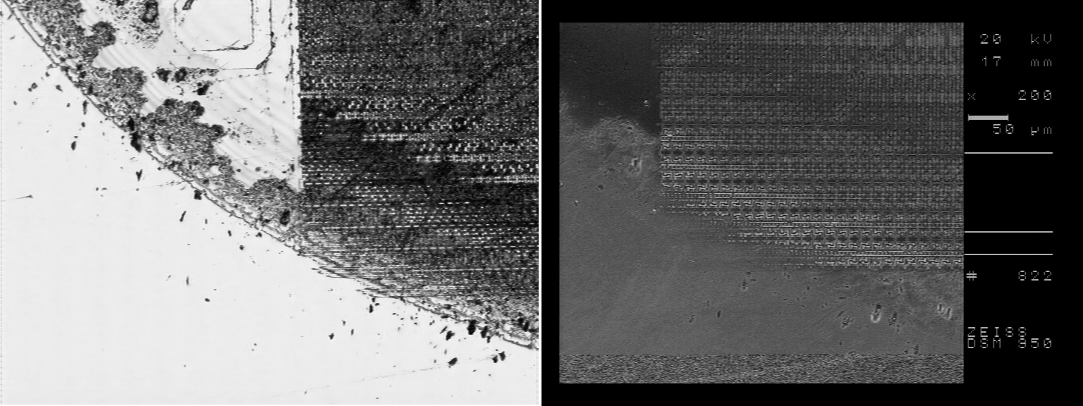

So, es gibt wieder neue Bilder. Diesmal zusätzlich mit
lichtmikroskopischen Vergleichsaufnahmen. Die Strukturgröße bei dem
486er lässt das noch zu. Auf der linken Seite der angehängten Bilder ist
die lichtmikroskopische Aufnahme und auf der rechten Seite die
REM-Aufnahme.
Um die Transistoren sichtbar zu machen, habe ich die Oberfläche
angeschliffen.
Ich besitze grobes Schleifpapier (unbekannte Korngröße), feines
Schleifpapier (18um Korngröße) und Polierpapier (0,3um Korngröße). Die
beiden letztgenannten jeweils mit Schleifkörnern aus Aluminiumoxid. Mit
diesen konnte ich keine nennenswerte Schichtdicke abtragen, deswegen
habe ich damit nur poliert.
Das Schleifergebnis ist nicht so der Hammer, aber die Strukturen der
untersten Schichten sind zu erkennen.
Es handelt sich bei den Bildern "geschliffene Ecke 1-5" vermutlich um
Speicherzellen.
Seht ihr das auch so?
Kann jemand die Transistoren lokalisieren? Dazu fehlen mir die
Kenntnisse.

Vielleicht kann mir jemand helfen, in den Bildern Transistoren oder gar
Logikgatter/Speicherzellen zu finden. Ich muss kommende Woche einen
15min Vortrag über das "Projekt" halten, und da wäre es cool wenn ich da
was zu sagen könnte. Speziell in Bild "geschliffene_Ecke_4.jpg" sollte
was zu erkennen sein denke ich.
von Peter _. (peterman)
Na du brauchst ja einfach mal nach "transistor layout" zu googln, dann
auf Bilder...
Transistorgrößen kannst du evtl.an der Bruchkante messen. (schnittbild)
