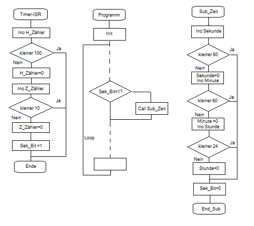

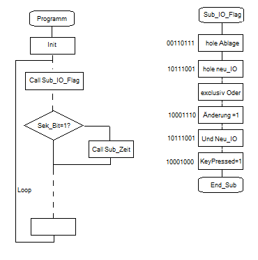

Hi Nun will ich mich doch auch mal einmischen. Ich glaube, nicht multitasking sondern ein flottes Programm ist erwünscht und es läuft da schon auf Jobflags hin. Um das zu verstehen, ist der Timer ein guter Start. Nur mal so angedacht: Du willst eine Uhr bauen und erzeugst in jeder mSek. einen Interrupt. Jetzt kannst du in der ISR beginnen, eingroßes Programmgebilde aufzubauen, was natürlich den Interrupt völlig überlastet.Auch braucht deine Uhr keine mSek. sondern bestenfalls Sekunden.(Ausnahme:Stoppuhr) Also zählst du z.B. in der ISR einen Zähler bis hundert (1/10 Sek). darauf setzt du einen Zähler bis 10 und hast Sekunden. In der Skizze wird der Ablauf verdeutlicht. Das in der ISR gesetzte Bit wird nun so ca. jede Sekunde gesetzt. Dir ist es aber egal, ob ein paar hundertstel später, weil insgesamt passt es dann wieder. In der Subroutine für den zeitzähler setzt du das Bit dann wieder zurück. Dies ist ein Einstieg in die Jobflags. Deinem Programm ist es nämlich egal, ob das Bit durch eine ISR gesetzt wird, oder durch ein anderes Ereignis. So kannst du bspw. auch Tastersignale auf Bits setzen, wenn diese gedrückt werden. Das Ereignis kommt dann einem KeyPressed gleich. Auch dieses Bit setzt du nach Bearbeitung zurück. Die Flankenauswertung bekommst du mit einer Exclusiv-Oder Verknüpfung des "alten" Signalstatus. Nur bei einer Änderung ist das Ergebnis "1". Auch dafür gibt's eine Skizze... Die Befehle mußt du dir selbst raussuchen, aber das dürfte deinem "Multitasking" sehr nahe kommen. Das Programm rotiert in einer "IDLE" und nur, wenn ein Job ansteht, wird er erledigt. Die Flankenbits werden in gleicher Weise wie das Zeitbit verarbeitet. Das sollte dir erst einmal genug Stoff für Experimente sein Gruß oldmax
