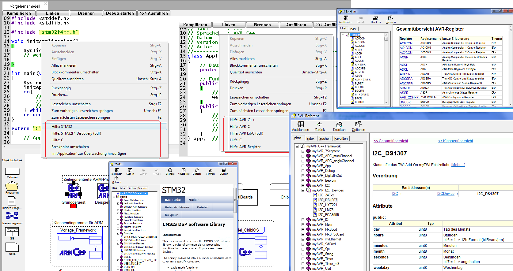

Hallo, also in meinem SiSy finde ich diverse Hilfen jeweils im Editor auf Rechte Maustaste... habe aber die Version 3.34 die ist verhältnismäßig frisch ;-) ob die aber ALLE Befehle enthält :-/ Zur Echtzeituhr müsstest ins Datenblatt schauen oder einen Devicedriver oder in SiSy eine entsprechende Klasse benutzen hier mal ein Auszug aus der Hilfe zur Klasse DS1302 I2C_DS1307 Klasse für das TWI Add-On myTWI Echtzeituhr. [Mehr ...] Vererbung Basisklassen(n) I2C→ I2CDevice→ I2C_DS1307 Attribute public: Attribut Typ Beschreibung day uint8 Tag des Monats hours uint8 Stunden bit6 = 1 -> 12h-Format (bit5=am/pm) minutes uint8 Minuten month uint8 Monat seconds uint8 Sekunden bit7 = 1 -> angehalten weekday uint8 Wochentag 1=Montag ... 7=Sonntag year uint8 Jahr, Zweistellig Operationen public: Name Parameter Rückgabewert Beschreibung convertDate const char* date void Lädt das Datum in die Attribute. convertTime const char* time void Lädt die Uhrzeit in die Attribute. formatTimeToString String& time, const char* mask void Gibt aktuelles Datum und Uhrzeit zurück. getTime char* time, char* mask void Gibt aktuelles Datum und Uhrzeit zurück. getTime const char* mask String Gibt aktuelles Datum und Uhrzeit zurück. read bool Liest die aktuelle Zeit in die Klassenvariablen. setDate const char* date void Setzt das Datum. setTime const char* time void Setzt die Uhrzeit. startClock void Startet die Uhr wieder falls sie angehalten war. stopClock void Hält die Uhr an. write bool Schreibt die Klassenvariablen. protected: Name Parameter Rückgabewert Beschreibung bcd2num uint8 value uint8 Wandelt eine 2stellige gepackte BCD-Zahl in einen Integer. num2bcd uint8 value uint8 Wandelt eine Zahl in eine 2stelligen gepackte BCD-Zahl. Detailbeschreibung I2C_DS1307 Klasse für das TWI Add-On myTWI Echtzeituhr. Beispiel: Verwendung Twi_Time_DS1307 rtc; rtc.config( 0xD0 ); ... char buffer[50]; rtc.getTime(buffer, "%d.%m.%Y %h:%i:%s") Platzhalter: %Y Jahr vierstellig (es ist nur 20xx möglich, nicht 19xx) %y Jahr zweistellig %m Monat als Zahl %d Tag als Zahl %w Wochentag als Text (Mo,....,So) %h Stunden %i Minuten %s Sekunden %a am/pm wenn die Uhr im 12- Stundenformat läuft Funktionsbeschreibungen ----------------------- static bcd2num(uint8 value) uint8 Wandelt eine 2stellige gepackte BCD-Zahl in einen Integer. convertDate(const char* date) void Lädt das Datum in die Attribute. Beispiel: 0904201 oder 09-04-20-1 = Mo der 20.04.2009 Format: Jahr zweistellig, Monat zweistellig, Tag zweistellig und Wochentag als Zahl (1 für Montag, 7 für Sonntag). Die einzelnen Angaben können durch ein Trennzeichen abgetrennt werden, gültige Zeichen sind ., / und -. Parameter: date Die Zeichenkette mit dem Datum welches einstellt werden soll. convertTime(const char* time) void Lädt die Uhrzeit in die Attribute. Beispiel: 165308 oder 16:53:08 = 16 Uhr 53 min 08 sek (24-Stunden-Modus) 040000a oder 04:00:00:a = 4 Uhr 0 min 0 sek (12-Stunden-Modus) 040000p oder 04:00:00:p = 16 Uhr 0 min 0 sek (12-Stunden-Modus) 163050 oder 16-30-50 = 16 Uhr 30 min 50 sek (24-Stunden-Modus) Format: Stunden zweistellig, Minuten zweistellig, Sekunden zweistellig, wenn 12-Stunden Format: ein 'p' für pm oder ein 'a' für am. Die einzelnen Angaben können durch ein Trennzeichen abgetrennt werden, gültige Zeichen sind :, /, -. Parameter: time Zeichenkette mit der Uhrzeit die einstellt werden soll. in24h ob die Zeit als 24 oder 12 Stundenformat angegeben ist, 24-Stundenformat ist Standard. formatTimeToString(String& time,const char* mask) void Gibt aktuelles Datum und Uhrzeit zurück. Das Format der Rückgabe kann mittels einer Maske formatiert und individuell angepasst werden. Beispiel: Datum = Montag der 2009.04.20, Zeit = 16:30:00 mask = "Am %d.%m.%Y um %h:%i:%s Uhr." ergibt: "Am 20.04.2009 um 16:30:00 Uhr." Platzhalter: %Y Jahr vierstellig (es ist nur 20xx möglich, nicht 19xx) %y Jahr zweistellig %M Monat als Zahl %d Tag als Zahl %w Wochentag als Text (Mo,....,So) %h Stunden %m Minuten %s Sekunden %a am/pm wenn die Uhr im 12- Stundenformat läuft Parameter: time Zeiger auf die Ergebniszeichenkette mask Zeiger auf die Zeichenkette mit der Maske für das Ergebnis getTime(char* time, char* mask) void Gibt aktuelles Datum und Uhrzeit zurück. Das Format der Rückgabe kann mittels einer Maske formatiert und individuell angepasst werden. Beispiel: Datum = Montag der 2009.04.20, Zeit = 16:30:00 mask = "Am %d.%m.%Y um %h:%i:%s Uhr." ergibt: "Am 20.04.2009 um 16:30:00 Uhr." ... naja und so weiter :-D Gruß
