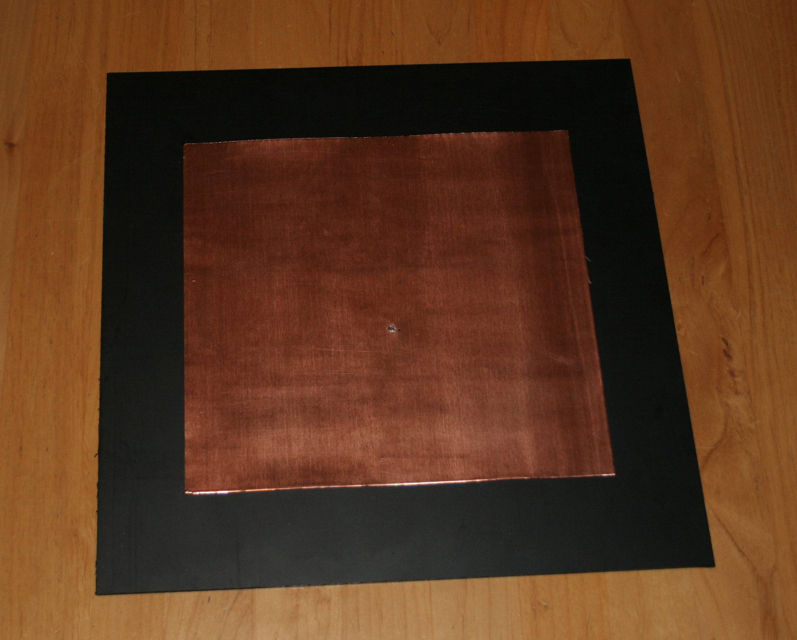

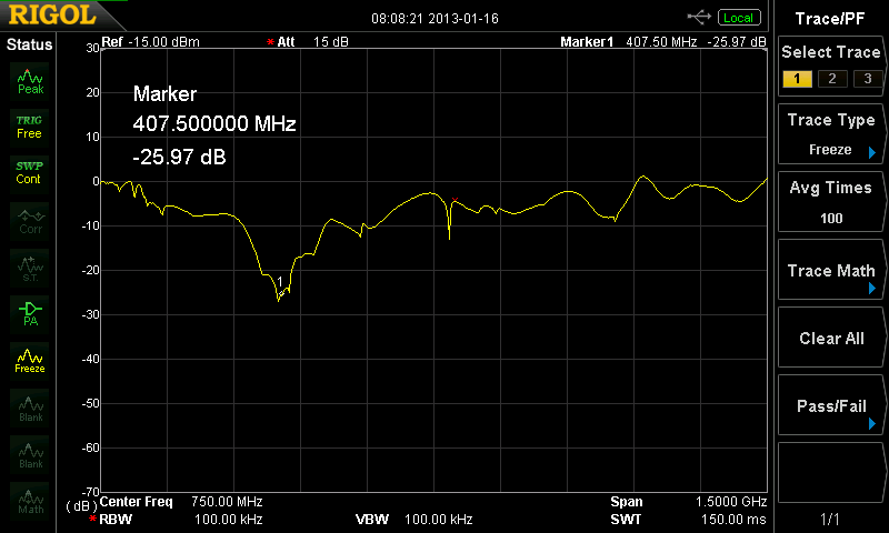

Hier mal der erste ernsthafte Versuch, so eine Antenne aufzubauen.
Scheint soweit ganz gut zu den berechneten Daten zu passen, der Peak von
S11 ist sehr schön bei der berechneten Frequenz. Gemessen hab ich das
mit einem Richtkoppler (TG an OUT, Eingang vom Spectrum Analyzer an
COUPLED, und dann den IN-Stecker auf die Antenne, genullt auf "nichts am
IN-Port vom Coupler"). Der berechnete Feed-Punkt (da wo man den
Lötzinn-Blob auf dem Foto sieht) scheint auch zu passen, wenn man sich
auch nur wenige Millimeter von diesem entfernt, wird der Loss deutlich
kleiner als die so gemessenen -25dB. Die Messung ist nicht besonders
toll, weil der Stecker nicht verlötet oder verschraubt ist, ich
wiederhole die später nochmal ordentlicher und poste das Ergebnis.
Das Substrat ist 3mm PE-HD (e = 2.4). Oberfläche ist 0.1mm
Kupferfolie/blech, mit doppelseitigem Klebeband befestigt (hält aber
nicht so toll). Die Massefläche auf der Rückseite ist ja nur für den
Strahlungspattern soweit ich weiß, die ist momentan noch gar nicht
angebunden.
Grüße,
Sven
Edit: Whops, der "positive peak"-Detektor ist hier natürlich nicht der
richtige... naja, wird nicht viel ändern.

HD oder Schaum?
> angebunden.
Die Aussage verstehe ich nicht:
Aufbau einer Patchantenne:
Mittelpin der Buchse auf die Patchfläche, Flansch mit der Rückseite
verlöten
Gruß Andreas
von Sven B. (scummos)
kein Schaum, sondern festes Material. Ich denke Schaum wäre mit 3mm
Dicke etwas zu wacklig.
Soweit ich das verstanden habe, braucht man die Rückseite nicht
unbedingt, die ist nur dafür gut, dass die Antenne nur nach oben
strahlt. Wenn man die Rückseite weglässt, kriegt man einen symmetrischen
Strahlungspattern in beide Richtungen.
Im Endeffekt will ich die Rückseite natürlich haben, aber da mir der
nötige Stecker fehlt, hab ich sie zum Testen erstmal nicht
angeschlossen.
Grüße,
Sven
von paul (Gast)
ich möchte einige Tipps zum Thema geben.
1. Je weiter die Patch vom Ground entfernt wird, desto höher wird der
Gewinn.
2. Ein kleineres Epsilon_r bewirkt auch eine Erhöhung des Gewinns. Aus
diesem Grund ist der Vorschlag die Antenne aus Blech zu fertigen und
über einer Ground-Fläche platzieren sinnvoll (Dielektrikum ist dabei
Luft). Nachteilig ist dabei, dass die Größe der Antenne zunimmt (um an
der gewünschten Stelle in Resonanz zu bleiben). Wenn du aber genung
Platz hast, ist das kein Problem.
3. Die Ground-Fläche ist die Bezugsfläche für die E-Felder die sich an
den Kanten der Patch ausbilden. Sie muss unbedingt mit angeschlossen
seien.
Diese Eigenschaften kannst du in einem HF-Simulationsprogramm
überprüfen, z.B. die freigeschaltete Version von Sonnet.
mfg
paul

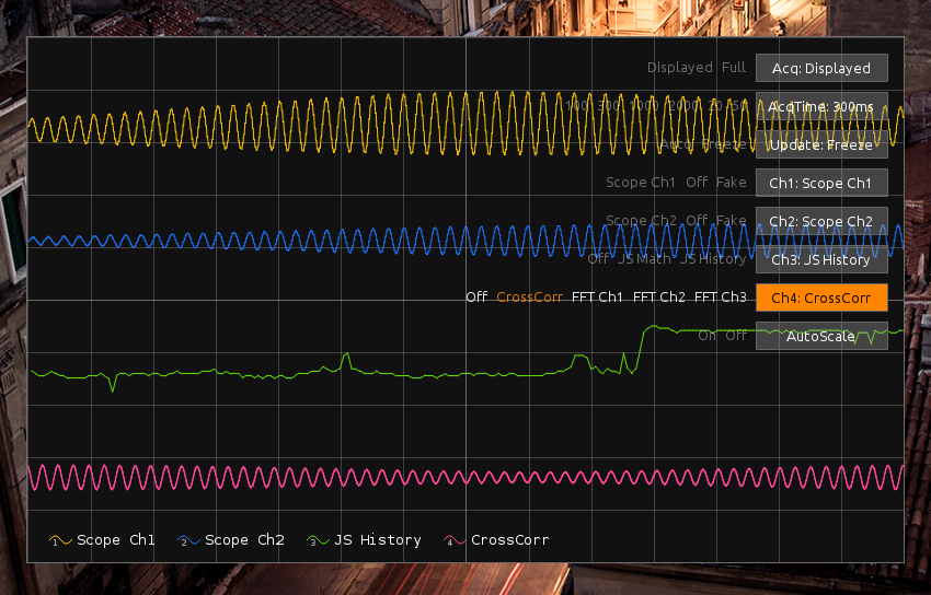

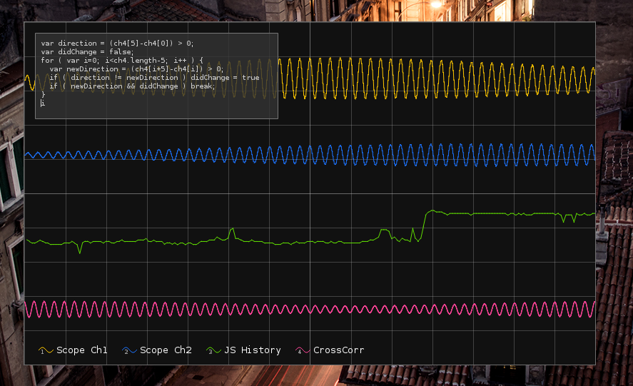

Die Antennen sind zwar immer noch nicht vernünftig angepasst (die Folie
wobbelt so ein bisschen, die muss man besser festkleben), dafür habe ich
jetzt ein erfolgreiches Interferometrie-Experiment mit einer thermischen
Quelle durchgeführt! ;)
Der Versuchsaufbau ist einfach: Zwei Patch-Antennen mit ca. 70cm Abstand
mit jeweils zwei Verstärkern und einem 408MHz SAW-Filter hängen an einem
Oszilloskop. In etwa 3m Abstand befindet sich ein Föhn (der macht ganz
schön "Lärm" in dem Frequenzbereich).
Die gelbe und blaue Linie auf den Bildern im Anhang sind die beiden
Oszi-Kanäle. Das pinke ist die Cross Correlation der beiden Kanäle. Der
Messwert (grün) ist der (x-)Abstand vom ersten Peak der pinken Linie zum
Ursprung (das wird von dem tollen JavaScript links oben berechnet).
Dieser Wert gibt nämlich an, welche Verzögerung man zwischen den
Antennen einfügen muss, damit die beiden empfangenen Signale bestmöglich
korreliert sind.
Und siehe da, der Wert ist einigermaßen konstant, und wenn man den Föhn
um ein Stück (Größenordnung 1m) verschiebt -- wie im fünften Kästchen
von rechts passiert -- ändert er sich reproduzierbar. Die t-Achse
(horizontal) vom grünen Kanal hat nichts mit den t-Achsen der
Scope-Kanäle zu tun, der grüne wurde über etwa eine Minute aufgenommen,
die Scope-Kanäle sind nur wenige hundert ns.
Das Prinzip scheint also schonmal zu funktionieren; als nächstes werde
ich dasselbe -- sobald ich die Antennen richtig angepasst habe -- mit
der Sonne (statt dem Föhn) ausprobieren.
Viele Grüße,
Sven
