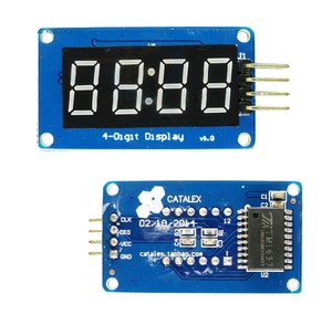

Ich hatte die selben Probleme. Allerdings nur in Kombination mit dem
Seriellen Monitor. Bei mir hat die Anzeige 8 Minuten gestimmt 8
Minuten nicht.
Mit einem Led-Modul TM1637 alleine hat es nie Probleme
gegeben.(http://i.ebayimg.com/t/2Stk-4-Bits-TM1637-Red-Digital-Tube-LED-Display-Modul-Mit-Clock-fuer-Arduino-Neu-/00/s/NzAwWDc0MA==/z/F2oAAOSwxH1T7I2m/$_35.JPG)
Danke an Sven und Wollle! Durch den Kondensator keine Probleme mehr -
durchgehend die richtige Anzeige. So kann auch ich diese Lösung nur
weiter empfehlen!
