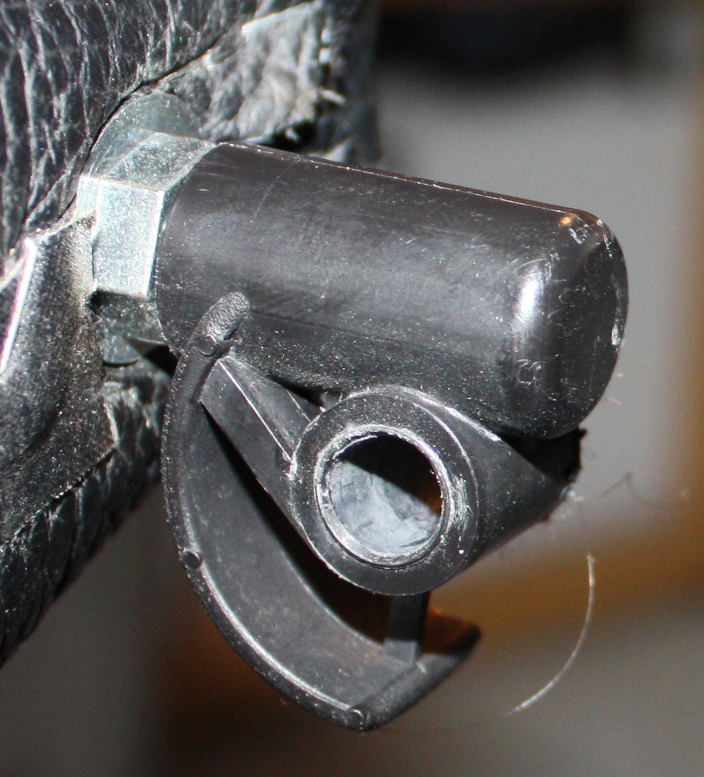

Der Sessel, in dem ich grade rumlungere, verliert immer ein Rad, das ich gerne dauerhaft kleben würde. Genauer hat der Sessel 4 Doppelrollen, wobei jeweils 2 Kunststoffräder auf einer Metallachse sitzen. Offensichtlich sind die nur eingepresst. Durch das Rumschieben des Sessels löst sich aber immer wieder gerne ein Rad einer solchen Doppelrolle (immer das gleiche). Kleben mit einfachem Uhu brachte nicht viel. Was nimmt man da an Kleber, wenns was halten soll, Kunststoff auf Metall? Grüsse PS:Dass das nichts für die Ewigkeit ist, ist mir schon auch klar.
amateur schrieb: > Genauer hat der Sessel 4 Doppelrollen Schmeiss wech, 4 Rollen sind lt. Berufsgenossenschaft schon lange nicht mehr zulässig.
Kleben wird wohl nix, Klebefläche zu gering, Belastung zu groß. Solche Rollen zum drunterbauen gibts doch einzeln im Baumarkt.
Stuhl-Experte, danke, aber ich brauch keinen Stuhl-Experten, ich brauche einen Sessel-Experten, oder noch besser, einen Rollen-Experten. Das ist ein Sessel, kein Stuhl. Mundstuhl, ja, das wär dann immer noch die nächste Lösung, neu kaufen geht immer. Die Passung ist schon noch ganz gut, einen Versuch mit dem richtigen Kleber wärs zumindest mal wert. Der Kleber hält ja nicht die Last, sondern soll nur die Rolle am rausrutschen hindern. Noch jemand einen Tip zum Kleber?
amateur schrieb: > Noch jemand einen Tip zum Kleber? Mach mal ein Foto. Vielleicht kann man es dann besser beurteilen.
Du könntest nach dem Kleben mit 2K-Kleber zusätzlich eine 2/3 Durchmesser Bohrung setzen und durch diese eine Stahlwelle stecken und ebenfalls verkleben.

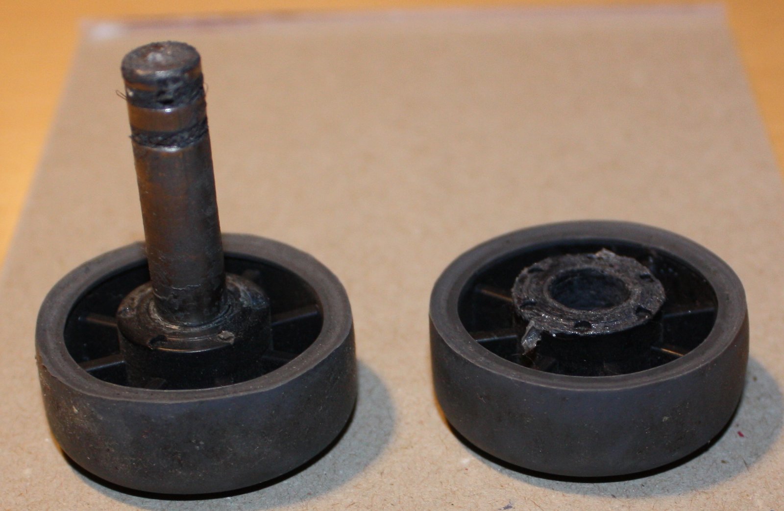

> Aber gut, ich hab die Kamera gezückt und stell mal zwei Bilder ein
Endlich weiß man nach dem hundertsten Beitrag, was da los ist.
Weil die Rolle "gewalkt" wird, hilft kein Kleber.
Bohr ein Loch von ca. 3mm quer durch Rolle und Achse, und schlage dort
einen Splint (geschlitztes Röhrchen von 3.1mm Durchmesser) ein.
Achtung: Das Rad bohrt sich leicht, die Achse schwer. Bleibt das rad auf
die Achse gesteckt während man die Achse weiterbohren will, wird der
heisse Bohrer das Loch im Rad aufschmelzen. Wenn du also beim Bohren die
Achse triffst und dort schon eine Kerbe hinterlassen hast, nimm das Rad
ab bevor du weiterbohrst. Steck das Rad erst wieder auf, nach dem die
Achse durchbohrt ist. Du musst auf der Rückseite natürlich nur den
inneneren Kunststoffring des Rades durchbohren, nicht noch
unnötigerweise den äusseren (die Lauffläche).

Ok - für die Akten, ist geklebt, mit Heisskleber. Mal schauen, ich glaub das hält nicht lange. Vielleicht kann ich dann beim nächsten Versuch auf Kleber gehen.

Ich bin fast unglücklich drüber, aber der Heisskleber hält immer noch. Ich hatte mich mental schon fast darauf gefreut, ein Loch in die Achse (sorry: Spindel:-) zu bohren und darin einen Gewindeschneider abzubrechen.Bin froh über jede Gelegenheit, meine hochwertige 40EUR Ständerbohrmaschine zur Anwendung zu bringen. Lästig sind nur die darüber hinweg gestapelten Gartenmöbel. Der Untergrund sind übrigens Fliesen, allerdings ist es möglich, dass die Fugen das Ausrichten der Rolle behinderten, wodurch dann eine axiale Kraft grösser der Haftreibung entstand.
