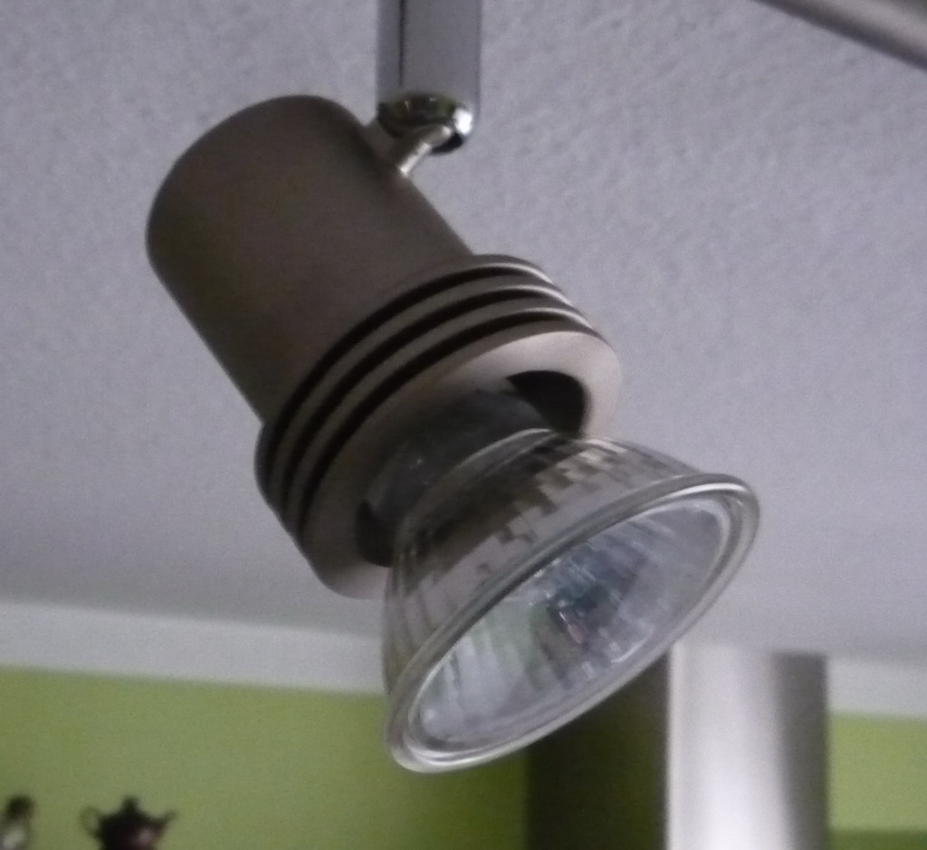

Hallo, ich habe in einer Leuchte 6x50W GU10 Halogen Leuchtmittel von OSRAM verbaut. Leider gehen diese ständig kaputt --> sie haben vielleicht 1-2 Monate. Wie kann ich die Lebensdauer der Leuchtmittel erhöhen? Ich dachte an eine Triac Schaltung die die Lampe langsam immer heller werden lässt. So kann der Glühfaden langsam auf Temperatur gebracht werden und somit seinen Widerstand erhöhen. --> es Fließt beim einschalten kein so großer Strom Was denkt ihr kann das was bringen? Habt ihr andere Vorschläge? lg Mike
Bei mir in der Küche habe auch 6 Stck an 230 V..die halten, egal billig oder teuere keine 6 Monate...
denke auch dass es an zu hoher Temperatur auf Grund der Leuchtenkontruktion liegt. Habe ein ähnliches Problem mit einer fünfarmigen Leuchte mit nach unten geneigten trichterförmigen Glas: die 40W Glühlampen halten im Schnitt einen Monat, 35W Hochvolt-Halogen doppelt so lang bei vierfachem Preis, 7W Energiesparlampen gehen nicht kaputt, aber der Streulichtkolben wird nach wenigen Monaten unansehlich fleckig-braun bei verminderter Lichtausbeute. Die einzige leider sehr teure Dauerlösung sind 3,5W LED-Leuchtmittel der neuesten Generation. Halogenlicht wäre schöner, dann muß aber eine andere Lampe her.
HV-Halogenlampen halten naturgmäss weniger lange als NV-Halogenlampen. Das liegt ganz einfach daran, dass der Glühfaden von HV-Leuchtmitteln logischerweise wesentlich dünner ist als von NV-Leuchtmitteln.
Mike schrieb: > ... > Leider gehen diese ständig kaputt --> sie haben vielleicht 1-2 Monate. > ... Dies kann ich leider auch nur bestätigen. Hier könntest Du eine Antwort darauf finden, warum dies so ist. http://www.hochvolthalogenlampen.de/ Bernd_Stein
08/15-Dimmer und die max. Spannung etwas begrenzen - ist zwar kein Wunderwerk aber verschafft Linderung.
Bernd Stein schrieb: > > Dies kann ich leider auch nur bestätigen... > Und ich muss mich ein weinig korrigieren, da ich mir diese ganzen Sockeltypen nicht so merken kann. Ich meinte im speziellen diesen Sockeltyp : http://www.reichelt.de/Sockel-G9/HAL-G9-40K/3/index.html?;ACTION=3;LA=446;ARTICLE=57792;GROUPID=3975;artnr=HAL+G9+40K;SID=11UDch7H8AAAIAAGoaPy8d6f630de95ea95db651beaaf39c0afcd > Bernd_Stein

Max .x schrieb: > Ich habe gerade gesehen, dass IKEA nur noch 28W Lampen statts 25W hat. > Aber es gäbe noch 18W > Kann man was darüber sagen, ob die mit weniger Leistung weniger > anfälliger sind, oder macht das keinen Unterschied? Eher umgekehrt, denn je kleiner die Leistung, desto dünner der Draht. Deshalb gibts ja den grossen Vorteil der 12V-Halogenlampen. Die haben deutlich grössere Drahtdicken als die HV-Halogenlampen. Gruss Harald
