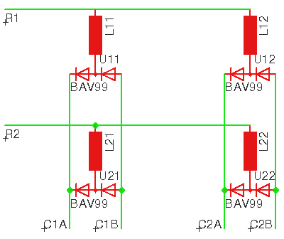

gibt es eigentlich einen IC ähnlich dem L293D, der für jede Halbbrücke
einen eigenen Enable-Anschluss hat?
Ich benötige auf den Ausgängen neben H/L auch noch einen Z Zustand, da
eine eine Relais-Matrix ansteuere. Doch wenn ich hierfür noch weitere
Bauteile brauche, dann kann ich mir einen IC wie den L293D gleich sparen
und das komplett mit FETs für Zeilen und Spalten bauen.
Axel

von René B. (reneb)
Relais im Multiplexbetrieb an einer Matrix? Dafür braucht es nicht
unbedingt rundherum H/L/Z!
Schau dir mal die Beschaltung von FlipDot/FlipDisc-Displays an. Da
reicht ein gemeinsamer Anschluss und sonst H/L-Treiber. Allerdings ist
an jeder Spule eine Doppeldiode.
von Axel H. (axelh)
sowie ich das verstanden habe, werden die zwei Dioden pro Spule doch nur
gebraucht, damit in der Matrix keine "Querströme" auftreten und deswegen
andere Relais auch schalten könnten. Aber selbst mit den Dioden ist es
doch so, dass ein Relais schaltet, wenn an Zeilen- und Spaltenleitung
unterschiedliches Potential anliegt.
Ohne den Zusand Z schaffe ich es nicht, das nur genau ein Relais
schaltet. Oder hab ich was übersehen beim Durchspielen mit dem
Schaltplan im Anhang?
Axel

Marcel Heier schrieb:
> Ich möchte eine Matrix aus 9 Bistabilen
> Relais bauen.
Warum eine Matrix?
Nimm zur Ansteurung zwei
- MAX4896 oder
- NCV7240 oder
- PCA9671 + ULN2083.
