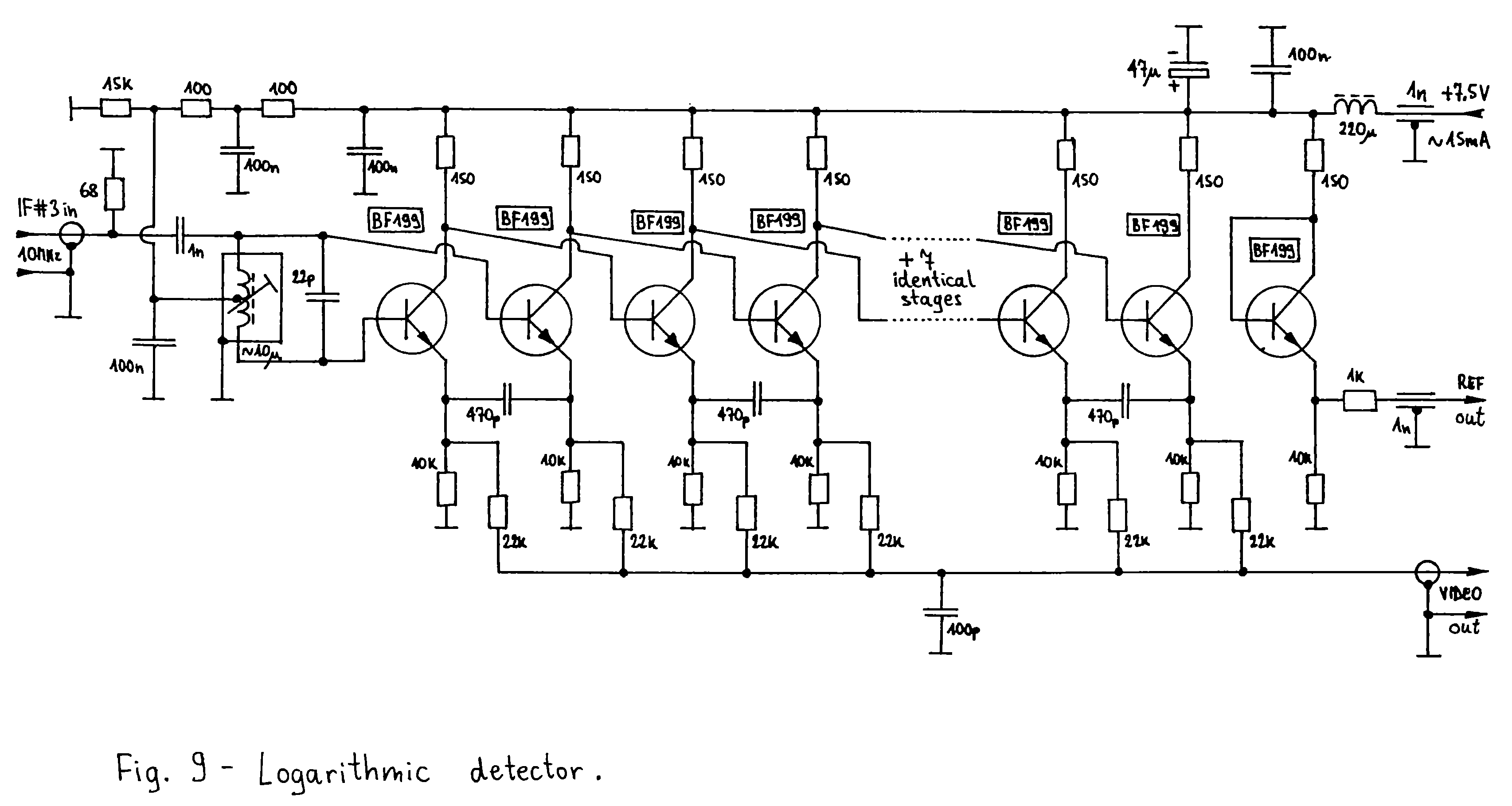

Filter:
Erstaunlicherweise erbrachte ein in Serie geschaltete
Quarz-C-Kombination ein sehr schmalbandiges Filter (s.Bilde).

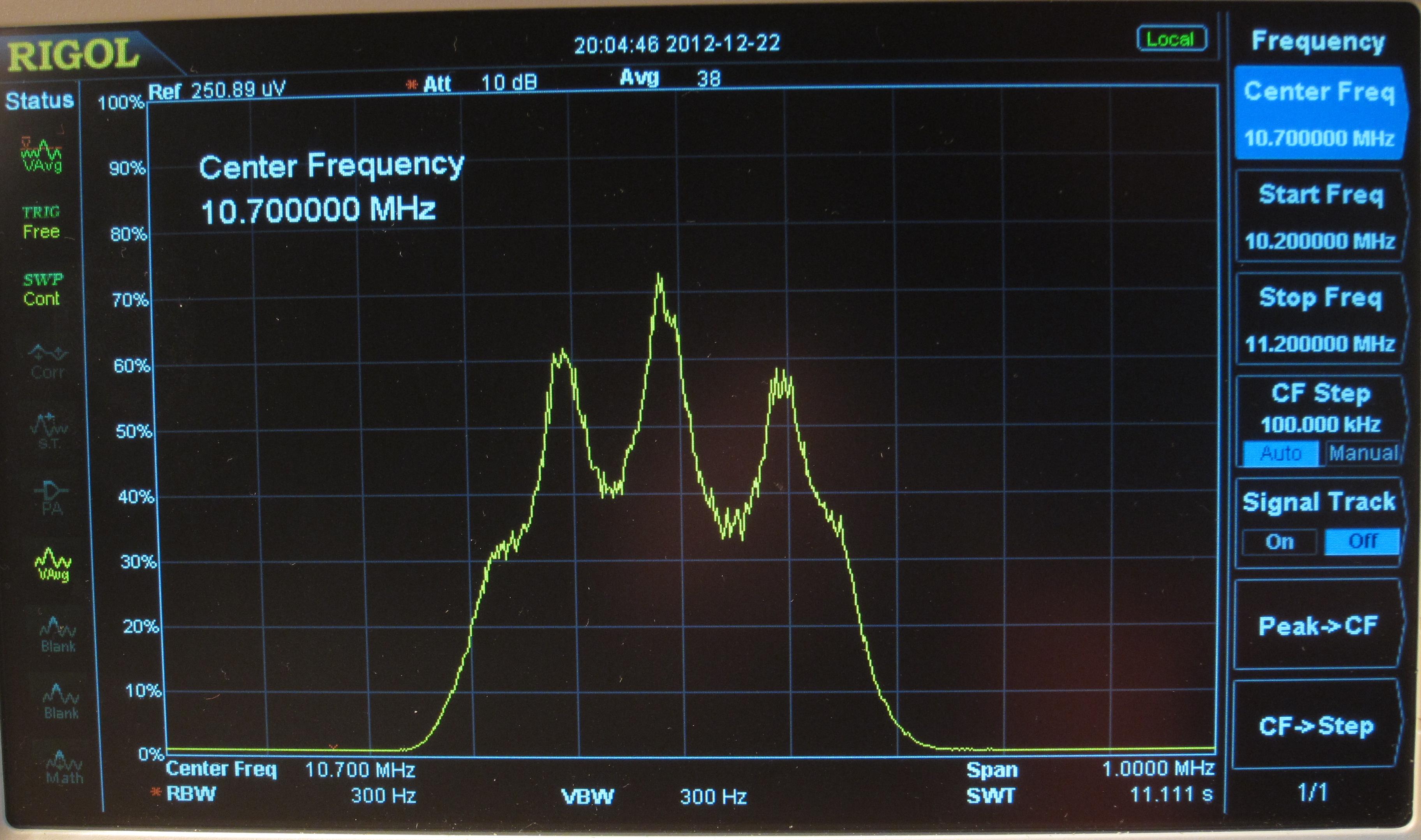

Ein 10,7MHz ZF-Filter ist relativ breitbandig (s.Bild)
Gibt es noch weitere einfache Filter?

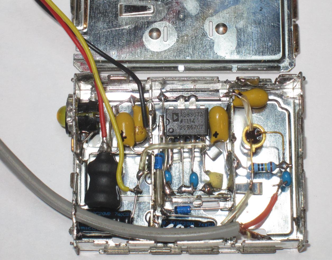

Pegelmessung:
Ob eine einfache Gleichrichtung am Ausgang eines Transistors ausreicht?

Die einfache Gleichrichtung gibt nur einen sehr eingeschränkten
Amplitudenbereich. Üblich ist da ein Logarithmischer Verstärker. Dafür
gibt es extra ICs, bzw. der lässt sich auch selber aufbauen, mit
diskreten Transistoren.

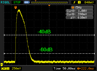

von B e r n d W. (smiley46)
Du kannst auch direkt auf Null runtermischen, einen Tiefpass
nachschalten und anschließend Gleichrichten. Das ergibt bei jedem Signal
einen Doppel-Peak. Wahrscheinlich lässt sich das mathematisch noch
optimieren.

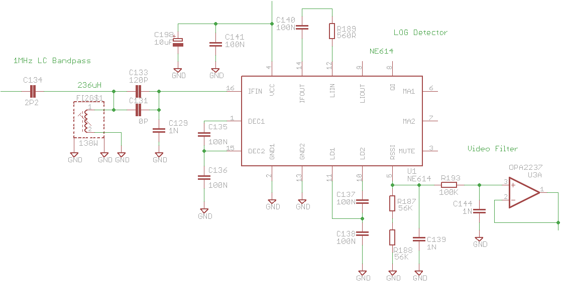

Anstatt eines Gleichrichters hätte ein logarithmischer Verstärker wie
der AD8307 einen viel größeren Dynamikbereich. Damit kann so ein Projekt
immer noch sehr preiswert verwirklicht werden.
> Dh ein scan mit 1000 Punkten dauert eine Viertelstunde
Mit einem hohen Abschlusswiderstand kann die Güte auch künstlich
verschlechtert werden. Die Einschwingzeit beträgt dann ca. 1-3 ms. Bei
1000 Punkten komm ich so auf 3 Sekunden für ein Vollbild. Es sollten
max. 2 Quarze kombiniert werden damit beide von außen bedämpft werden
können. Quarzfilter höherer Ordnung haben in der Regel lange
Einschwingzeiten.

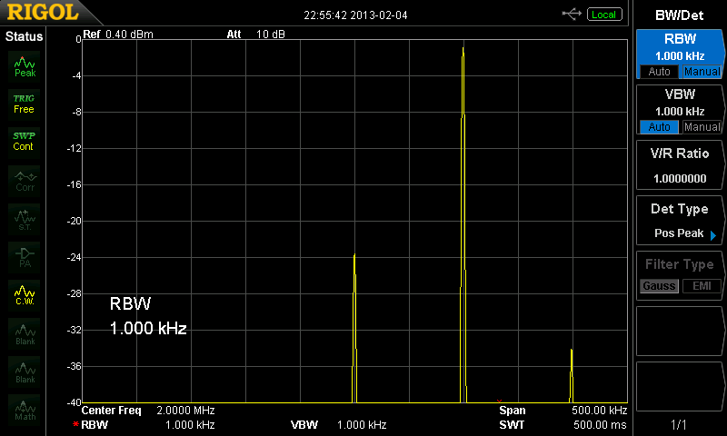

von Sven B. (scummos)
Für mich klingt 1MHz eigentlich auch eher nach einem guten AD-Wandler
und FFT. Wobei die Spectrum Analyzer-Methode, wenn man sie gut umsetzt,
wahrscheinlich bessere Ergebnisse bringt.
Übrigens: Der DSA815 hat eine Screenshot-Taste, wenn man die noch in PNG
konvertiert, hat man schöne Screenshots mit 20kB, und muss keine
700kB-Fotos hochladen ;)

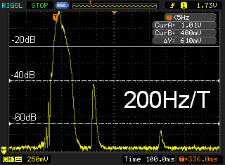

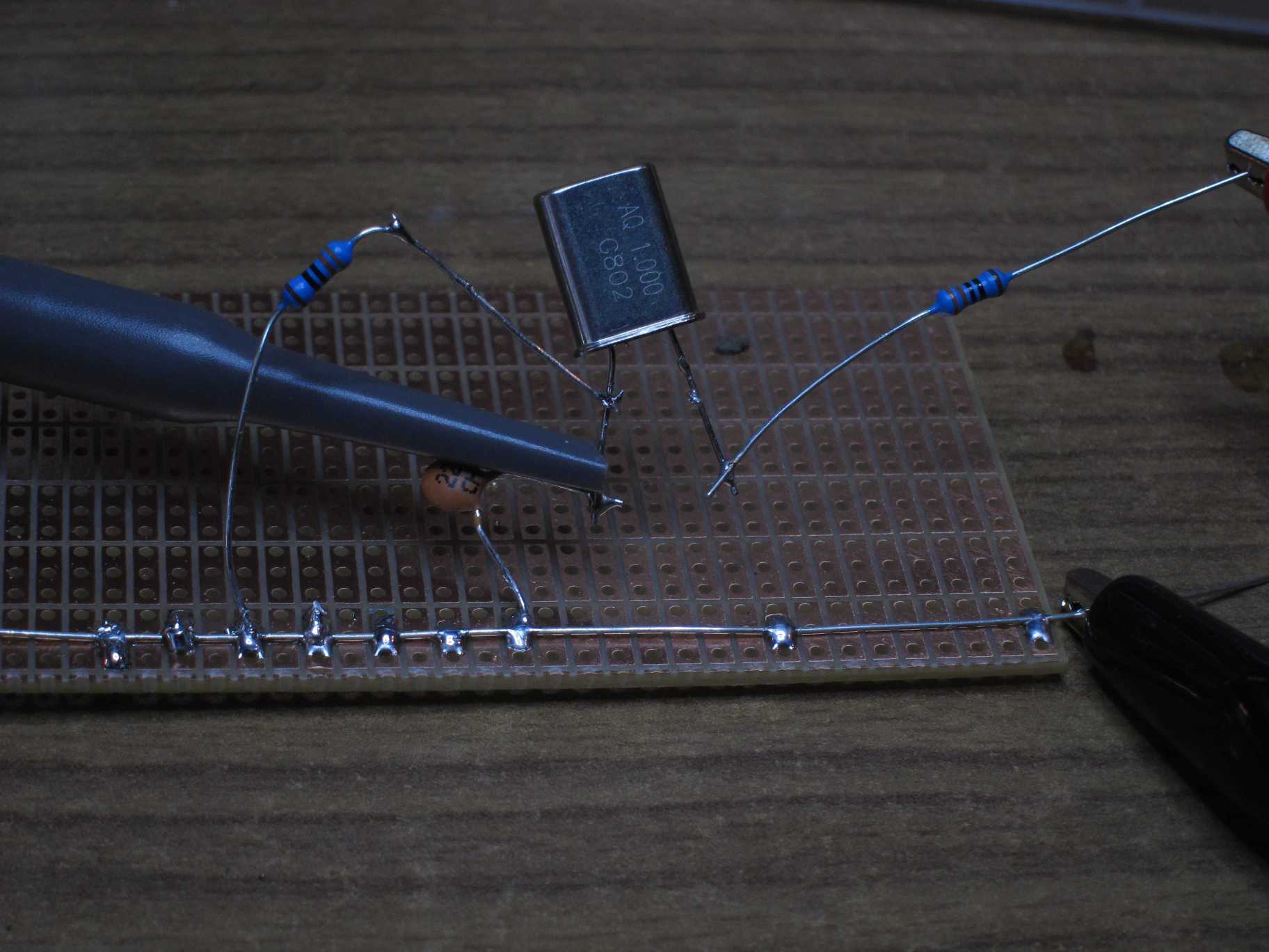

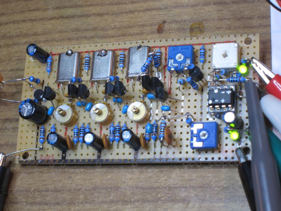

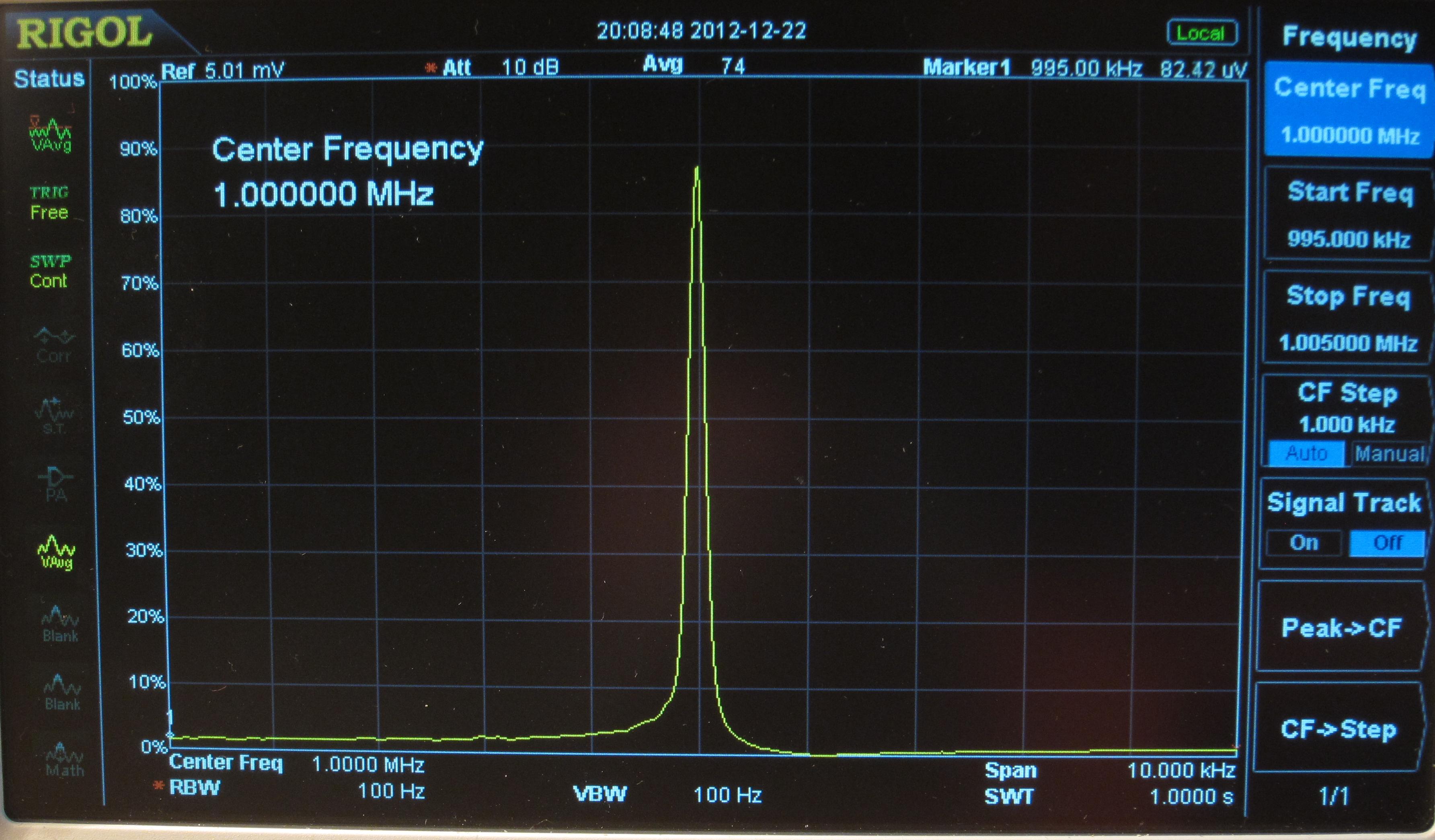

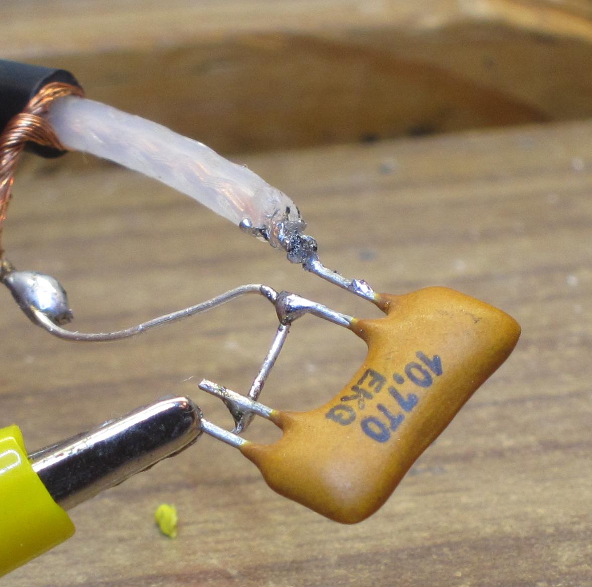

von Bernhard S. (bernhard)
@alle
Eine einfache 1MHz Quarz-Filterschaltung mit einem 1HC18 (s.Bild) habe
ich mal durchgemessen. Die Bandbreite liegt bei ca. 50Hz (3dB).
@Zottel
> Einen Quarz als Filter kannste vergessen.
Ich denke, 50Hz Bandbreite ist für diesen Anwendungsfall brauchbar.

Ein RIGOL DSA815 braucht für einen 1MHz SCAN bei 100Hz Bandbreite auch
100s und bei 1Khz Bandbreite nur 1s.
Stimmt, vielleicht schaft es auch ein "normaler" OPV, denn es müss ja
nur 1MHz verstärkt werden.

> Übrigens: Der DSA815 hat eine Screenshot-Taste....
...hab sie gerade gefunden und es funktioniert :-)

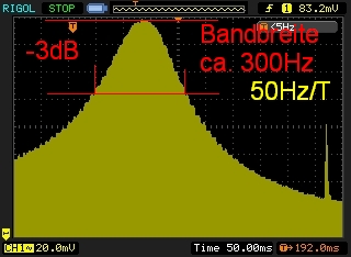

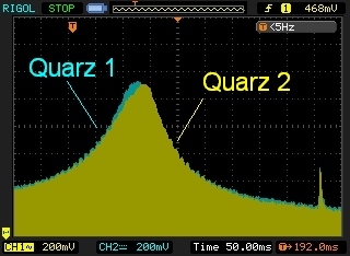

@alle

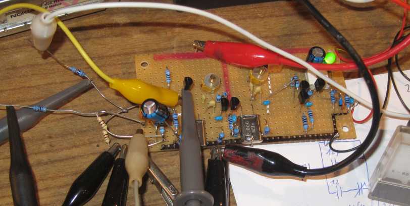

Durch mehrere verstimmte Quarz-C-Kombinationen lässt sich die Bandbreite
deutlich erhöhen, am Versuchsaufbau wurden 300Hz erreicht.
@Jochen
> Was mehr Sorgen macht bei dem Konzept, ist der Eingangstiefpass und das
> Frequenzschema. Es gibt bei 1 MHz eine Mhrdeutigleit, und auch nahe 1
> MHz bestimmt Aliasing.
Deine Bedenken sind gerechtfertigt. Vermutlich muss man
Eingangsfrequenzen um 1MHz absolut meiden, oder der Eingangstiefpass
wird sehr aufwändig.
Vielleicht genügt eine RC-Kombination, die ab 500kHz alles sperrt, oder
eine gut abgestimmte LC-Kombination bis vielleicht 800kHz.
Bernhard

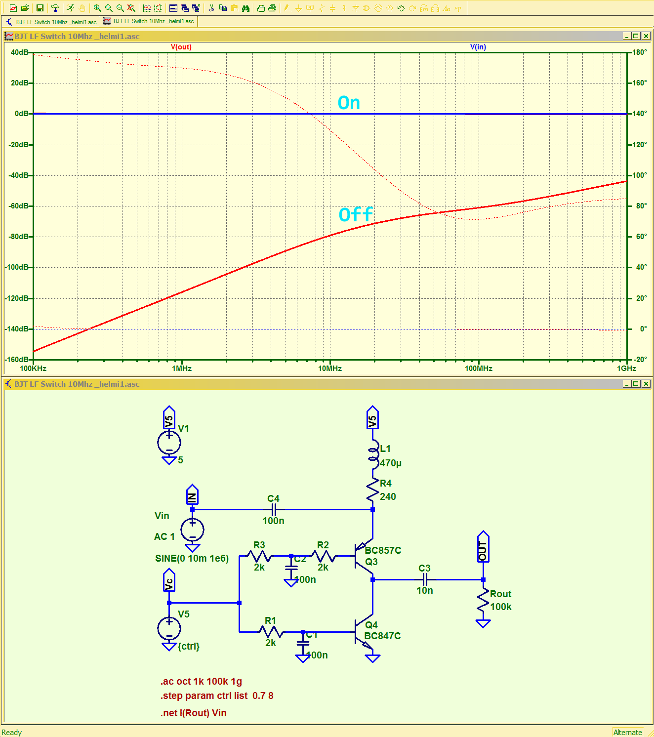

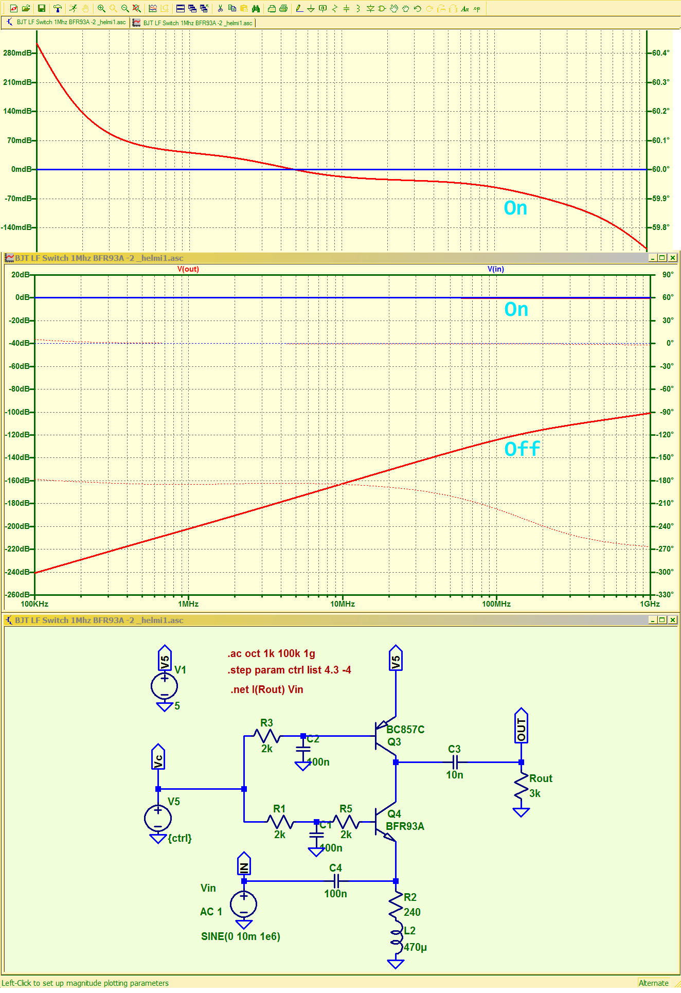

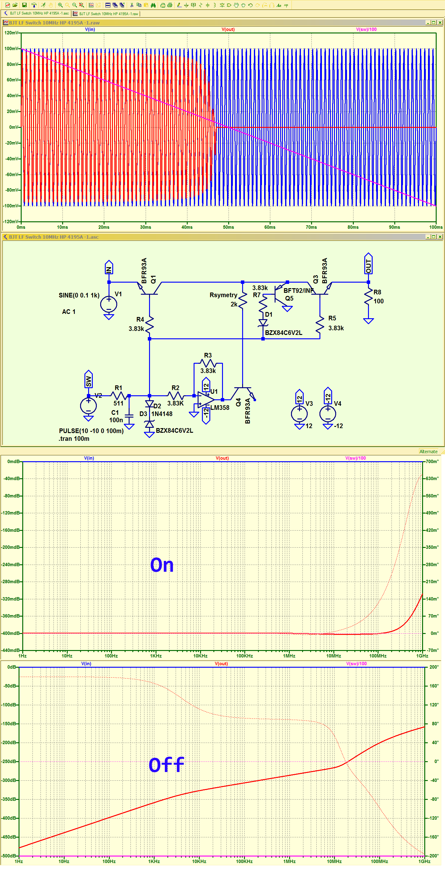

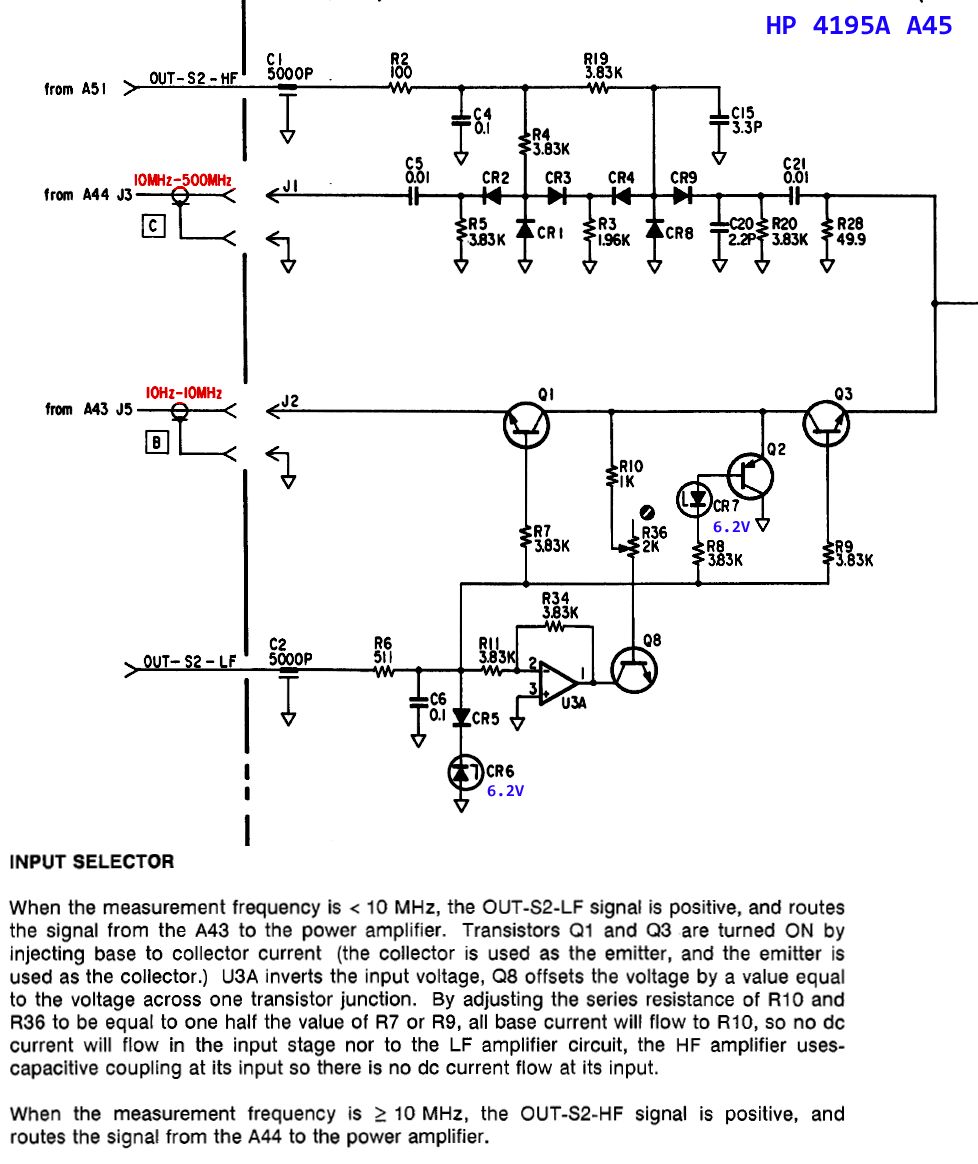

von K.M. (Gast)
OT: HF Schalter aus helmi1's Quarzfilterschaltung
Ich hab mal spasseshalber den HF Schalter aus filter.png simuliert ....
falls es jemanden interessiert.
Im 2.ten Anhang ist eine etwas verbesserte Version mit höherer Isolation
und im 3.ten eine Version aus dem HP4195A Speki.
von Purzel H. (hacky)
@K.M.
Wie ist der Q4 der 3. Schaltung angeschlossen ?
Sehr interessante simulationen. Danke.
von K.M. (Gast)
Garnicht, Dioden Offset, siehe Originalbeschreibung
von Helmut L. (helmi1)
Ja HP hat immer schon tricky Schaltungen in ihren Geraeten eingebaut.

von Ulrich (Gast)
Bei den noch recht moderaten Frequenzen gehen auch die CMOS Schalter wie
74HC4066 noch recht gut - für bessere Isolation halt 3 davon. Das gilt
auch noch, wenn man mit der ZF etwas höher geht (z.B. 4 MHz) so dass der
Tiefpassfilter am Eingang weniger kritisch wird.
Zumindest wenn man mit der Filterbrandbreite weit runter will, so etwa
ab 1 kHz lohnt sich aber definitiv der digitale Weg, entweder rein
digital oder auch mit Frequenzumsetzung und dann z.B. auf die
Soundkarte. Ein digitaler Filter ist in dem Bereich einfach besser und
flexibler und nicht zuletzt wird das ganze auch schneller weil die FFT
mehr Frequenzen gleichzeitig auswerten kann. So schlecht ist die Dynamik
bei einer Soundkarte auch nicht, dafür muss man sich auch analog schon
ganz schön anstrengen, so dass da der Aufwand auch nicht mehr so klein
ist.
Die Ausgabe auf das Oszilloskop ist wegen der geringen Wiederhohlrate
auch noch von geringem Nutzen, denn das muss dann in der Regel schon ein
Digitales sein.
Bernhard S. schrieb:
> Welche OPV's wären besser geeignet?
Besser als ein Spitzenwertdetektor ist es einen Logarytmischen
Gelichrichter zu verwenden.
Sowas kann man einfasch mit einem NE614 machen. Man nimmt nicht den FM
Ausgang sondern den RSSI Ausgang. Der sollte ueber einige Dekaden ein
logarytmisches Signal fuer den Pegel ausgeben.
von Ulrich (Gast)
Den Log Detector kann man ggf. auch diskret aufbauen, wenn man unbedingt
will. Einen Plan findet man z.B. hier:
http://www.s5tech.net/s53mv/spectana/sa.html
Bei nur 1 MHz reichen wohl auch BC548, und bei weniger hohen Ansprüchen
auch ein paar Stufen weniger.
Hab mal die Schaltung aus Ulrichs Link herauskopiert, wie funktioniert
Die Schaltung?
Scheint ein log. Verstärker zu sein, ohne Gleichrichtung?
Die Basis-Emitterstrecken richten das Signal gleich. Und zwar die
rechten Stufen zuerst bis sie in die Bregenzung geht dann die nächste.

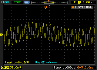

@alle
Das Projekt musste etwas anpasst werden, denn 1MHz-Quarze sind momentan
zu "normalen" Preisen nicht auffindbar.
Verbessert wurde die Gleichrichtung, 60 dB schafft sie problemlos, im
Testaufbau über 66 dB.
Vermutlich könnte ein logarithmischer Gleichspannungsverstärker die
Messauswertung etwas verbessern. Zu einem späteren Zeitpunkt werde ich
mich damit noch beschäftigen.
Leider mussten 2 Quarze in Serie geschaltet werden, da die
Parallelkapazität der Quarze die Eigenschaften der Filterschaltung zu
sehr verschlechterten.
Messergebnisse Version 3:
Bandbreite:    20Hz
Ausgangsspannung: 1mV....2,5V (>60dB)
Eingangsspannung: max 10mV bei 20mV Oszillatorspannung
Am Messpunkt1 (MP1) habe ich das Spektrum und die Oszidarstellung mit
beigefügt.
Bernhard

Das Stichwort hatte ich schon gegeben: NE614 davon den RSSI Ausgang
nehmen.
Jürgen Schuhmacher schrieb:
>> Bandbreite:    20Hz
> 20MHz?
Frequenzbereich-Eingangssignal: 10Hz...1MHz
Frequenzbereich-Mischsignal (Aufwärtsmischung): 2MHz...3MHz
Filter-Frequenz: 2MHz
Bandbreite-Filter: 20Hz
> nehmen.
Ich danke Dir für den Tipp, ist auch eine sehr interessante
Lösungsvariante.
Doch momentan bevorzuge ich noch die diskrete und lineare
Gleichrichtung,
da dieser IC nur bedingt beschaffbar ist, denn das Projekt soll einfach
und nach Möglichkeit mit handelsüblchen Bauelementen realisiert werden.
> Und warum nimmst du nicht ein um 180 Grad invertiertes Signal und
> kompensierst damit die Parallelkapazitaet? Das hast du doch schon selber
> mal probiert.
Die verwendeten Quarze haben eine Parallelkapazität von ca. 0,4pF.
Die experimentelle Kompensation war bei diesen Quarzen nicht
zufriedenstellend, leider
Bringt mich aber auf eine Idee... wenn man mehrere Quarze parallel
schaltet, erhöht auch die Bandbreite, der Sache gehe ich nochmal nach.
> Das waren die noch nie. Da brauchst du auch nicht drauf zu warten das
> die billiger werden.
Ein Angebot von 11 Euro pro Stück und bei einer Mindestabnahmemenge
von 20 Stück stimmten mich sehr schnell um.
@alle
Das ist die etwas verbesserte Variante einer Filterschaltung für das
Frequenzspektrometer.
Die Bandbreite beträgt 5Hz bei 3dB und 60Hz bei 20db.
Für die Logaritmierschaltung brachte die BAT48-Diode relativ gute
Ergenbnisse.
Als nächstes kümmere ich mich um die Eingangsschaltung mit einem
Tiefpass-LC-Filter (Tschebyscheff-Filter), ist nicht ganz einfach,
aber lösbar, denn die Eingangs-Verstärker-Stufe darf das zu
untersuchende Signal nicht wesentlich verändern.
Aber! Das größte Problem ist momentan für mich die exakte Generierung
der Oszillatorfrequenz (2...3MHz).
Man könnte einen VCO mit einer Kapazität und einer Kostanstromquelle
ansteuern (linearer Frequenzansieg),
in definierten Zeitabständen wird dann die Amplitude des Ausgangssignals
der Filterschaltung gemessen (aber ev. etwas ungenau in der Frequenz).
Oder, man steuert per PWM den VCO, misst die Oszillatorfreuenz,
korrigiert bei Bedarf den VCO und misst dann die Amplitude des
Ausgangssignals der
Filterschaltung (etwas genaueres Verfahren, dauert aber relativ lange,
wegen der Frequenzmessung).
Bernhard
von Ralph B. (rberres)
Hast du die Durchlasskurve mal gewobbelt? bzw aufgenommen?
Wie gut ist denn die Weitabselektion? Mehr als 60db wird da wohl nicht
kommen.
Warum machst du es nicht so , wie es die SA Hersteller auch gemacht
haben?
Die Quarzhalterkapazität mit einen gegenphasigen Signal kompensieren.
Warum nicmmst du als log Gleichrichter nicht ein fertiges IC?
Das AD8307 würde ich doch hier anbieten.
Es ist ziemlich genau logarythmisch, hat keine Temperaturdrift, wie
deine Schaltung es vermutlich haben wird, und hat einen Dynamikbereich
von gut 90db.
Das ginge ja fast noch mit einen 8038 von Maxim.
Oder nimm einen State Vario Oszillator. Das könntest du dann mit
Varikapdioden abstimmen.
Ralph Berres
> Habe ich ihn auch schon gefragt. Er meinte die Kapaziataet waere zu
> klein dafuer.
0,4 pF glaube ich im Leben nicht. Hätte er 4 pF geschrieben, wäre es mir
noch schwer gefallen es zu glauben. Ich würde eher was um 10 pF
angesetzt.
Diese 10 pF kommen als Schaltungskapazitäten ( die müssen ja hinzu
addiert werden ) schnell zusammen.

von Andreas H. (ahz)
Welches SimTool hast Du da genommen ?
Grüße
Andreas
von Christian L. (cyan)
Er benutzt LTSpice. Er hat sich aber die Farben neu eingestellt.
LG Christian
Christian L. schrieb:
> Er benutzt LTSpice
Echt ? Ich wusste garnicht, dass man bei LTSpice mehrere Curvewindows
haben kann.
Danke für die Infro :-)
Viele Grüße
Andreas
> haben kann.
Wenn man sich die Bilder mal genau anguckt, so sieht man verschobene
weiße Ränder. Es sieht also danach aus, dass die Bilder mit einem
Grafikprogramm zusammengesetzt worden sind.
LG Christian
von Helmut S. (helmuts)
In LTspice gibt es im Waveform Fenster eine Funktion um mehrere
Unterfenster, allerdings gleicher x-Skalierung, zu bekommen.
Plot Settings -> Add Plot Pane
Ja, wäre möglich.
Schade eigentlich, das ist einer der echten Minuspunkte von LTSpice :/
Grüße
Andreas
Das benutze ich auch fleissig. Es sah aber nach mehreren Plotfenstern
aus, war aber anscheinend doch eher GIMP oder sowas ähnliches, schade.
Grüße
Andreas
Startfrequenz: 1.990.000 Hz
Stoppfrequenz: 2.010.000 Hz
Wobbelfrequenz: 0,1 HZ
Alle Quarzfrequenzen auf 2.0 MHz
Gemessen am logarthmischen Ausgang.
Bernhard
Wie kommen die kleineren Peaks zustande, sind das Nebenresonanzen?
Diese Peaks haben mich jetzt lange beschäftigt.
Ich bin mir ziemlich sicher, dass sie vom DDS-Generator stammen.
Diese Kurve stammt von einem RC-Generator...ohne Peaks.
Leider lassen sich die Frequenzen nicht exakt einstellen, aber die
Peaks tauchen nirgens auf.
@alle
eine mögliche Schaltung bzw. Schaltungsvariante eines Logarithmierers
mit Eingangsverstärker und einem AD8307.
Die Eingangsstufe ist hochohmig (ca. 1MOhm) durch den verwendeten
J-FET(N-Kanal) 2N3493.
Die Eingangskapazität an der HF-Buchse beträgt bei 10cm abgschirmter
Leitung ca. 20pF,  ohne Schirmleitung ca. 5pF.
Die untere Grenzfrequenz liegt bei ca. 30Hz, die obere konnte nicht
zuverlässig bestimmt werden, da mir dazu die Messtechnik fehlt, liegt
aber oberhalb 20MHz.
Die gesamte Schaltung wurde in einem kleinen Blechgehäuse untergebracht,
denn der AD8307 ist in dieser Breitband-Ausführung sehr empfindlich
gegenüber HF-Einflüssen. Selbst der 10mm lange ungeschirmte
HF-Buchsenanschluss kann schon eine Menge "MÜLL" empfangen.
Nachdem ich den Blechdeckel des Gehäuses zuklappte, erfreute mich ein
Dynamikumfang von 75db.
Bernhard
von Viktor N. (Gast)
Danke fuer den Beitrag. Das Ganze koennte man noch etwas verbessern.
1)Nie mit Kabeln in eine Buechse. Immer gesteckt arbeiten.
2)Beim Stecker gleich filtern. DC mit 100nF ans Gehaeuse.
Da der AD8307 bis 500MHz geht muss eine Filterung auch bis 500MHz gut
sein. Dh ein 100nF ans Gehaeuse reicht noch lange nicht.
Dasselbe uebrigens fuer das Eingangs- und Ausgangs-Signal. Wenn der
Eingnag bis 1MHz gut sein soll, muss der Rest obendran weg. Mann will ja
nicht, dass sich ein Messwert veraendert, nur weil man das Mobiltelephon
in der Naehe hat.
Danke für die Tipps.
Theoretisch liegt die obere Grenzfrequenz bei ca. 26MHz,
bestimmend sind die beiden Dioden 1N6263 mit je 2pF
(2pF//2pF+Eingangsimpedanz+Zuschlag=10pF) und einem R
von ca. 800 Ohm (1,6k Ri AD8307 // 1k Sourcewiderstand).
Ja. Wenn's denn nach dem Schema gehen wuerde. Dh. Wenn's auch so designt
waere. Ist es aber nicht. Die Kabel, so wie sie angelegt sind bilden
Antennen und koennen sehr gut magnetisch koppeln. Auch bei 500MHz und
etwas mehr. Der 8307 ist ein kaskadierter Verstaerker, der nimmt alles
auf. Als absolutes Minimum sollten die Speisungsdraehte verdrillt sein.
Man sollte sich eigentlich immer vor einer Anwesenhet von Frequenzen bis
3GHz wappnen. Das deckt dann auch den oberen Mobilfunk, und den unteren
WLan Bereich ab. Transistoren mit Transitfrequenz bis da hin koennen
diese Frequenzen immerhin gleichrichten und ploetzlich unerwartete
Offsetspannungen zeigen. Dasselbe gilt auch fuer Operationverstaerker.
Darf der Ausgang der 8307 mit einer so hohen Kapazitaet belastet werden?
Ich hab grad das Datenblatt nicht mehr im Kopf.
