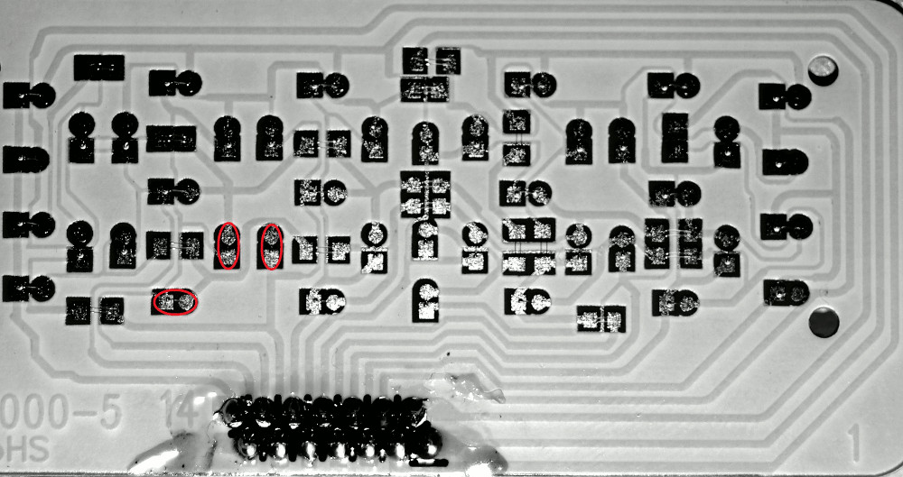

Hallo, habe eine Radiowecker bei dem die Stundenanzeige die folgenden Elemente nicht mehr Anzeigt: 10er -> d,c Balken und 1er -> e Balken Der Rest funktioniert ohne Probleme. Hat jemand eine Idee woran das liegen könnte? Mache nachher noch ein Foto der Anzeige im ausgebauten Zustand. Danke für eure Hilfe!

Du solltest erst mal klären ob die Segmente überhaupt angesteuert werden.
Sorry, hier kommen mehr Infos: Gerät: Philips AJ5000/12 Auf der Segmentanzeige steht FD-GWST5000A-A5 und eine Webseite: fdchk.com.hk, allerdings gibts die nicht dafür aber fdhk.com.hk Eine weitere Bezeichnung ist FD-5000-5. An der Anzeige ist ein 14 Pol Flexkabel. Insgesamt können 8 Symbole + Doppelpunkt + Komma und 5 Ziffern angezeigt werden. Wobei eine Ziffer nur die 1 darstellen kann. Bin mir nicht sicher ob ich den Fehler im Display oder auf der Platine suchen soll.

heinz schrieb: > Hi, > leider steht mir im Moment nur ein Multimeter zur Verfügung, da ich mich > vom Oszilloskop vor einiger Zeit trennen musste. Also den Fehler auf der > Platine suchen? Dann such dir doch mal das Datenblatt der LED 7 Segmentanzeige im Inet raus, dort findest du die Belegung der einzelnen Pins. Du suchst dir die Pins der defekten Segmente raus, stellst eine Zeit an bei der die Segmente angesteuert werden und misst einfach mal bei den entsprechenden Pins ob du eine Spannung messen kannst.
heinz schrieb: > An der Anzeige ist ein 14 Pol Flexkabel. Insgesamt können 8 Symbole + > Doppelpunkt + Komma und 5 Ziffern angezeigt werden. Dafür reicht ein 14poliges Kabel nicht annähernd, Folgerung: auf der Displayplatine sitzt ein eigener Kontroller. Zwischen dem und den Anzeigeelementen ist der Fehler zu suchen. Handelt sich sich um eine LCD-Anzeige mit Control-Chip, wars das wohl. Gruss Reinhard
Leider ist kein Datenblatt zu finden. Mit Leitgummi siehts schlecht aus, ist alles recht robust gebaut...also eine Platine auf welcher die fitzelkleinen Led's sitzen, kein LCD. Mit hoher Wahrscheinlichkeit ist es per Zeitmultiplexverfahren angesteuert bei 14 Pins. Ich werde mal sehen was ich mit dem Multimeter messen kann.
Also ein Controller sitzt da nicht mit drauf. Habt ihr schon mal so kleine LED's gesehen? Das ist nur ein Korn mit nem feinen Draht dran....
heinz schrieb: > Habt ihr schon mal so > kleine LED's gesehen? Das ist nur ein Korn mit nem feinen Draht dran.... Ja klar, in jeder normalen LED ist so ein Ding drin. Bei LEDs in transparenten Gehäusen kann man das auch sehr gut sehen. Jetzt wo Du das Display schon zerlegt hast, kannst Du ja die Leiterbahnen zu den nicht leuchtenden Segemnten suchen. Und dann kannst Du ja unten an den Lötstellen eine LED parallel zum defekten Segment dranhalten - leuchtet sie, statt dem Segment, ist die LED im Segment defekt. Leuchtet sie auch nicht, muß es wohl der Treiber sein. Wenn Du alle Leitungen zu den defekten Segmenten nachverfolgt hast, kann es vielleicht sein, daß sie alle zu ein und demselben Anschlußdraht gehen. Dann ist der Fehler wohl eher an diesem Draht oder am Treiberausgang des ICs zu suchen.

@User (Gast) daran habe ich auch schon gedacht ;) Habe nochmal mein Makro-Objektiv rausgekramt.
Na dann schalt mal dein Multimeter auf Diode und halte die Messspitzen vorsichtig an die Pads und miss ob die Dioden noch durchgang haben.

Dann geh aufn kleinsten Widerstandsmessbereich dann leuchten die bei der richtigen Polung ;) Aber immer schön auf die Bonddrähte aufpassen (wer sowas entwickelt gehöhrt eh erschlagen).
Hi, habe gerade nochmal ein Voltmeter rausgesucht und das hat nen Diodentester! Super...jetzt weiß ich das die LED's an den Stelle hin sind. Kann mir jemand rote SMD LED's empfehlen, welche nicht zu hell sind und möglichst günstig, da ich 40 Stück brauche ;)
Achso, habe gerade mal mit dem Multimeter die Spannung gemessen oder besser gesagt versucht. Die Spannung schwankt extrem und max. konnte ich 0,85V ablesen. Konnte ich mir aber schon denken, liegt doch bestimmt am Zeitmultiplexverfahren oder?

Welche haben denn jetz geleuchtet? Alle oder alle bis auf die 3 defekten? wirr Der Treiber wird schon Vorwiderstände haben, musst nurnoch rausfinden ob das 0603 oder 0805 Bauform ist.

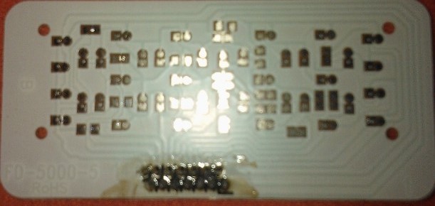

Nicht zu hell, da ich nicht in der Nacht vom Wecker geblendet werden will ;) Es haben nur die nicht defekten LED's geleuchtet, die anderen blieben dunkel. Zu der Farbe, ich hätte einfach alle LED's gewechselt. Auf der Platine ist alles sehr sauber und ordentlich verarbeitet. Ich guck mal welche Widerstände verbaut sind. Kann auch gerne nochmal ein Foto machen vom Aufbau auf der Platine.
Auf der Platine sitzt ein Mikrocontroller von dem einige Leitungen direkt über 2,2kOhm Widerstände (SMD 222) mit der Segmentanzeige verbunden sind. Auf den Chip steht: IT0701 (könnte aber auch II0701, ll0701 sein) 1135 09A Kann jemand damit etwas anfangen? Datenblatt habe ich nicht gefunden...:(
