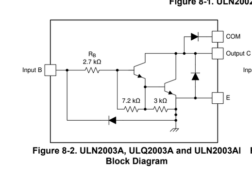

Hi! Hab hierzu mal eine Frage. Müssen bei den Transistoren nicht auch eigentlich die Widerstände bestimmt werden - also in dem Array-Transistor?! Der Emitter- und Basiswiderstand bspw.?! Ic ist klar, um den Stom für die LED´s zu begrenzen. Gruß
Markus O. schrieb: > Widerstände Vor 10 Jahren, als dieser Thread erstellt wurde, waren LED-Vorwiderstände noch Allgemeinwissen, insofern wird das Daniel W schon bedacht haben. Und Basis-Vorwiderstände enthält der vorgeschlagene ULN2003A schon.
Warum so herablassend? Dass diese benötigt werden, ist mir bewusst. Hätte sonst ja nicht gefragt. Dass diese im Array bereits drin sind, wusste ich nicht. Ist dem Übersichtsplan nicht zu entnehmen. Oder erkenne ich die nicht?
Zitat Datenblatt erste Seite: > The ULx2003A devices have a 2.7-kΩ series base resistor for each > Darlington pair for operation directly with TTL or 5-V CMOS devices. Ein Youtube-Video oder Tiktok, was das erklärt habe ich auf die Schnelle nicht gefunden.
