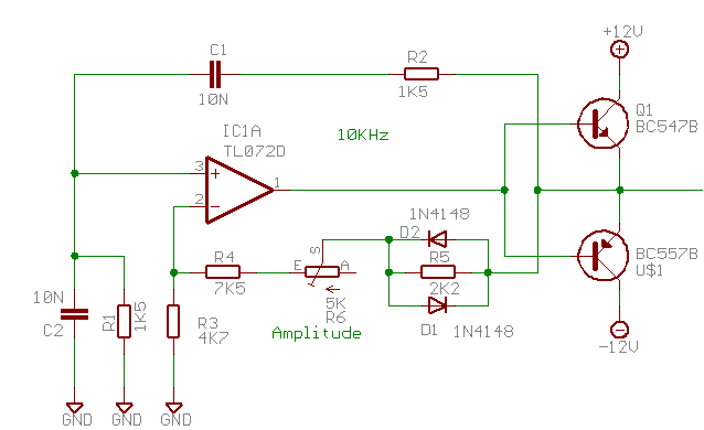

Hallo Bastler, würde mir gerne einen Wien Oszillator bauen, um damit Audio Endstufen zu testen. Brauche deshalb eine Ausgangsamplitude bis ca. 1,5 Vss (Ausgänge bei Mp3 Playern und Soundkarten sind leider nicht genormt, aber 1,5V sollte genügen.) Um Frequenzen von 40Hz bis etwa 17kHz einstellen zu können, habe ich oft Schaltungen gesehen, die einen Auswahlschalter für die beiden Kondensatoren im Wien-Glied haben. Dieser kann dann 2n 20n 200n 2µ auswählen. Rechnerisch genügt aber auch ein Stereo-Poti mit hohem Widerstand. Warum wird das mit den verschiedenen Kondensatoren gemacht? Damit man genauer einstellen kann? Um den Aufwand zu minimieren, würde ich gerne nur ein Poti einsetzen. In der folgenden Schaltung dann für R1 und R2 http://www.mikrocontroller.net/attachment/140086/wien.png
>Warum wird das mit den verschiedenen Kondensatoren gemacht? Damit man >genauer einstellen kann? Wenn du das nur mit einem Cap-Paar machen willst, wachsen die Anforderungen an die Gleichlaufeigenschaften des Potis enorm. In einem eng begrenzten Einstellbereich kann man mit einem Festwiderstand in Serie oder sogar durch Verwendung linearer Stereopotis die Gleichlaufeigenschaften drastisch verbessern. Dann ist die Einstellcharakterstik aber nicht mehr wirklich logarithmisch, was sich umso stärker störend bemerkbar machen würde, je größer der Abstimmbereich ist. (Starke Gleichlaufschwankungen können sich in drastischen Pegelschwankungen bemerkbar machen, die die Amplitudenregelung nicht vollständig ausregeln kann. Bei defekten Potis kann man oft sogar ein Aufheulen bei einer bestimmten Frequenz hören, begleitet von einer sekundenlangen Ausregelphase.) Außerdem haben Potis eine endliche Auflösung, sodaß du bestimmte Zwischenwerte nie genau treffen würdest, sondern immer entweder rechts oder links daneben liegen würdest. Das könnte man zwar mit einem Grob- und einem Feinpoti etwas entschärfen, aber das geht auch nicht für einen sehr großen Abstimmbereich. Viele Wien-Oszillatoren mögen auch keine sehr großen Widerstände im frequenzbestimmenden Netzwerk, weil Streukapazitäten dann besonders störend in Erscheinung treten und Jitter, Instabilität und ähnliches Ungemach nach sich ziehen können.

Piotre schrieb: > Meinst du es bringt etwas, die Schaltung mit günstigeren OPs aufzubauen? > Oder ist der Schaltungsaufwand dann nicht gerechtfertigt? > Ultra low Distortion ist eigentlich nicht nötig. Wüsste ohnehin nicht, > wie man das so genau einstellen soll. Die Distortion die das Teil erzeugt wird in erster Linie durch die Amplitudenregelung hervorgerufen. Und da durch das Stellglied das die Amplitude beeinflusst. Fuer deine Zwecke (Klirr < 0.1%) sollte auch der Feld,Wald und Wiesen OP TL082 gehen. Um da jetzt Klirr < 0.001 % zu erzeugen muss man sich schon etwas anstrengen bzg. der Regelung. Aber auch mit einem TL0xx kann man Klirr < 0.01% schaffen, sol schlecht sind die Teile ja nun auch nicht. Linear moechte ja in erster Linie ihrer OPs verkaufen und nichgt TLxx.

Besser ist es man macht die Amplitudenregelung mit einem Analogmultiplizierer wie AD633 und sorgt dafuer das sein Stellbereich nicht allzu gross wird. Mit sowas kann man Generatoren realisieren mit Klirr < 0.01 % und besser. Und wenn man jetzt die Amplitudenerfassung mit einer S+H Stufe realisiert kommt man auch zu einer schnellen Ausregelung.
