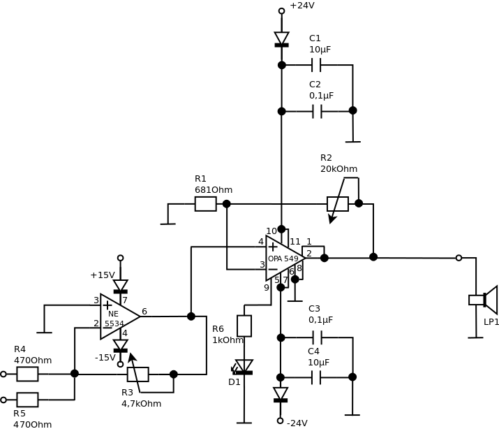

Ich habe allerdings noch ein größeres Problem und zwar generiere ich
über 2 Funktionsgeneratoren mit Ri= 50Ohm über einen invertierenden
Addierer eine Einseitenbandamplitudenmodulation.
Das Ausgangssignal geht dann auf den besagten Leistungs-OP "OPA549" nun
begegne ich dem Problem, dass bei nahe beieinanderliegenden Frequenzen
der überlagerten Signale (z.B. f1= 40kHz; f2 = 40,2kHz) Verzerrungen
auftreten, die dann sogar an den Eingängen des invertierenden Addieres
zu messen sind?
Das Problem tritt natürlich nur bei Belastung der Verstärker schaltung
auf?
Kann das Problem bei den Funktionsgeneratoren liegen, mit denen ich die
beiden zu überlagernden Signale unterschiedlicher Frequenz generiere?
Oder ein Masse-Problem?
Ich frag mich, ob das Problem verschwunden wäre bei einer andere
Erzeugung des "Frequenzgemischen" z.B. direkt an einem DAC ausgegeben,
vorverstärkt etc.?
Was habe ich eventuell noch nicht in Betracht gezogen?
von Kai K. (klaas)
Mach mal die Dioden aus den Versorgungsleitungen und spendiere dem 5534
eine anständige Betriebsspannungsentkopplung!
Und was, um Himmels Willen, hängt da für ein Murks an Pin 9 ??
von Lars Kienge (Gast)
Ähhm ich habe zunächst angenommen, dass man auf diese Weise anzeigen
lassen
kann, ob der OP in thermal shutdown gegangen ist!
Ist aber so blödsinn und auch nicht aufgebaut.
Für die Anzeige des Shutdown benötigt man dann doch ein Logik-Gatter!

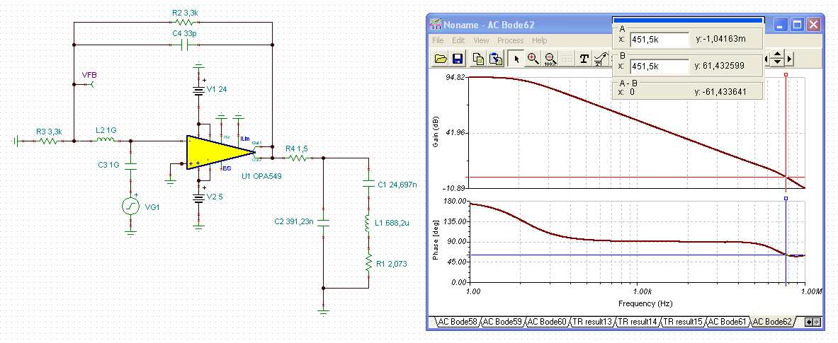

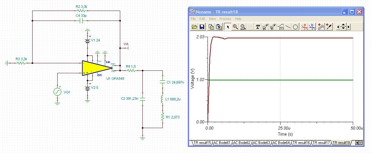

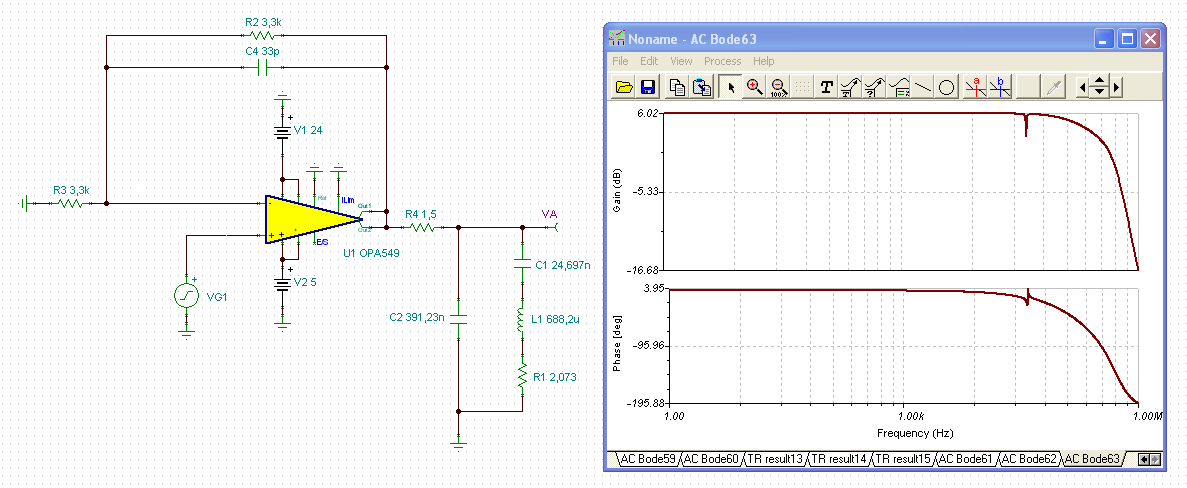

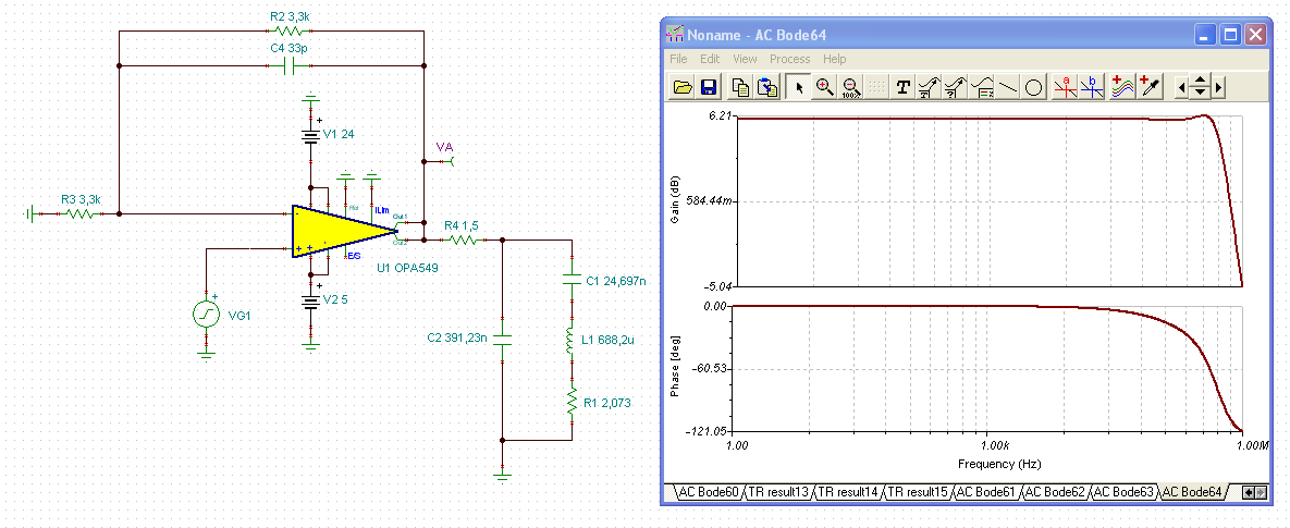

von Kai K. (klaas)
Der OPA549 ist als Treiber von Ultraschallwandlern eigentlich
überfordert, weil er im Nutzsignalfrequenzbereich kaum noch eine
Verstärkungsreserve aufweist. Ich würde deshalb nicht wesentlich über
eine Verstärkung von 2 gehen. Im Anhang habe ich mal mit TINA-Ti eine
Schaltung simuliert, die gerade noch stabil arbeitet. Man erkennt
deutlich, daß sie am Anschlag ist und kaum noch Reserven hat.
Der Widerstand am Ausgang ist leider unverzichtbar um eine gewisse
"Phase Lead" zu erzwingen um die "Phase Margin" aufzupolieren. Mit den
Kapazitäten der Ultraschallwandler ergibt sich aber sofort eine
ausgeprägte Tiefpaßcharakteristik...
