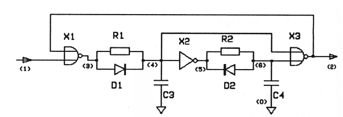

Die Funktion dieser Schaltung ist mir bekannt. Aber wozu dienen diese
beiden Dioden D1 und D2? Könnte mir bitte jemand weiterhelfen...

Wenn der Knoten <3> high wird, wird C3 über den Innenwiderstand von X1
auf high minus Diodendrop aufgeladen. Wenn der Knoten <3> low wird, wird
C3 über den Innenwiderstand von X1 plus R1 entladen. Solange R1 nicht
Null ist, sind Aufladezeiten und Entladezeiten unterschiedlich.
MfG Klaus
Auch, dass der Strom in Flußrichtung der Dioden, evtl. zusätzlich
begrenzt werden muß, damit der maximal zulässige Ausgangsstrom der
Logikbausteine nicht überschritten wird?
