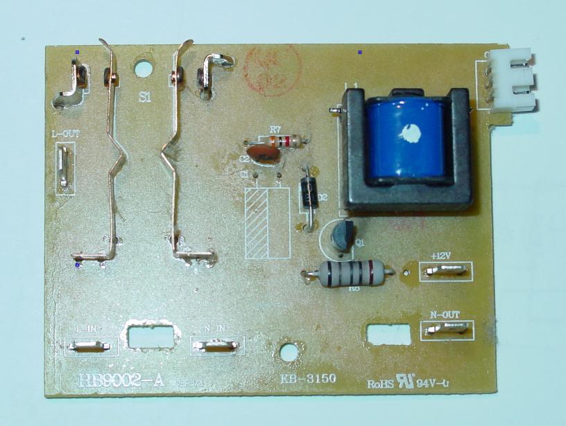

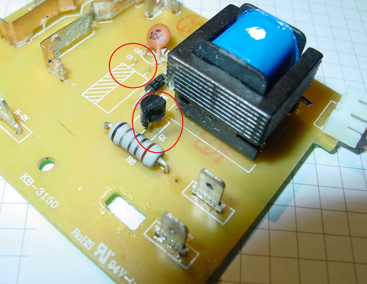

heute ging unser Toaster mit einem lauten Knall beim Runterdrücken der
Taste kaputt.
Toastertyp: "HOME ELECTRIC" TO7002A
Auf der innen liegenden Leiterplatte "HB9002-A" VER V3 habe ich einen
aufgeplatzten Elko und leider auch einen defekten Halbleiter im TO92
Gehäuse
gefunden.
Da ich von beiden Bauteilen leider keine Bezeichung mehr erkennen kann,
wäre ich für jeden Hinweis dankbar, da ich ihn dann reparieren kann.
Vielleicht hat ja jemand so einen Toaster auch zu Hause und kann kurz
nachschauen....
Wenn nicht, werde ich ihn leider entsorgen müssen.
Gruß, Jan

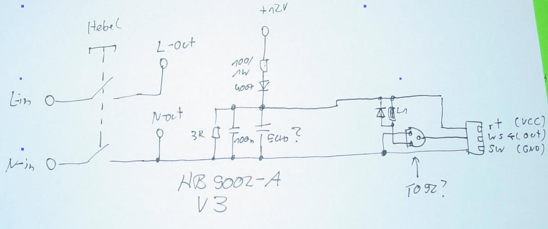

#2996573
Die Bezeichnung Q1 legt nahe, daß es tatsächlich ein Transistor war.
Schau mal nach ob Du die abgesprengte Hälfte des Gehäuses noch findest,
da steht der Typ drauf.
So ein kapitaler Schaden deutet aber auf eine massive Überlastung hin.
Dafür mußt Du auch die Ursache finden, sonst sieht der neue Transistor
nach dem ersten Einschalten auch nicht mehr besser aus.
Zeichne mal den Schaltplan ab...

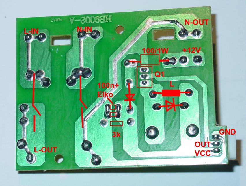

Gast #2996614
anbei der Schaltplan und die Bilder.
Hinweis zu den Anschlüssen:
Der 3 polige Stecker geht zur Elektronik (mit blauen LEDs, Poti usw).
L-N In : Netzeingang
L -N und +12V geht zu den Heizdrähten
Offenbar dient der +12V Anschluss für die Stromversorgung der
Elektronik, die durch die Heizdrähte o.ä. schon von den 220V
heruntergebrochen wird.
Leider ist wirklich nichts von den defekten Bauteilen übrig, da diese
sich auch mit den Krümeln im Toaster gemischt haben...
Gast #2996648
Es tut ein normaler Transistor, statt BC547 würde ich BC327 nehmen,
Basis ist sogar in der Mitte, und ein normaler Elko, so 220uF/35V
(zumindest über 100uF, über 16V), prüfe aber ob die beiden Dioden in
Ordnung sind bzw. tausche sie auch gleich mit.
Prüfe auch den Heizdraht, wenn der als Widerstandsspannungsteiler
verwendet wird kann eine Unterbrechung des kürzeren Endes genau zu der
gnadenlosen Überlastung führen, die Elko und Transistor sprengt, denn
dann kommt 230V dran.
Der Rest der Elektronik am 3-poligen weissen Stecker dürfte dann
übrigens auch kaputt sein, wohl ein Zeitgeber basierend aus dem CD4536
(der kostet auch nicht so viel), denn der hält zwar 12V aber keine 320
aus.
#2996651
Für den Elko würde ich mal ansetzen 100µF / 16V, das ist unkritisch.
Der Transistor soll ein npn sein, ich würde mal mit einem BC337
anfangen.
Die Diode über der Spule würde ich auch mal checken, vielleicht ist
deswegen der Transistor gestorben.
Und generell die Ursache für den Knall erforschen, wie schon oben
erwähnt.
